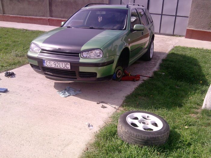

ieri am reusit sa schimb amandoua burdufe si bucsele de bara stabilizatoare...am dat comanda de acea teava prin care trece cablul de frana de mana,saptamana viitoare joi,vineri trebuie sa vina...si rezolv si cu frana de mana

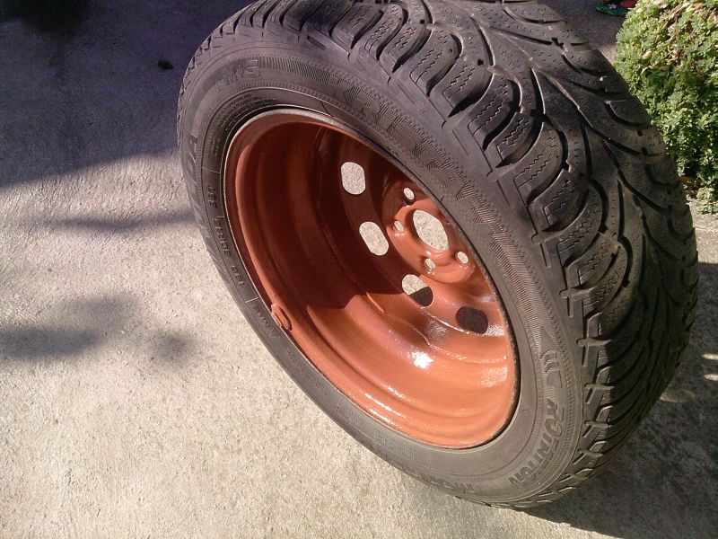

peste 2,3 saptamani vopsesc si jantele de tabla de iarna..
post-81002-0-27573000-1380447942_thumb.j
dizy...butucul de lemn nu se vede era bagat sub lonjeron si statea si pe butuc si pe cric(daca puneam butucul sub prag se indoia buza)

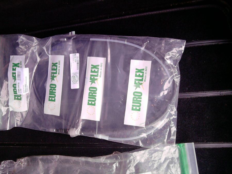

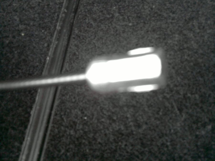

cablurile le-am luat de o saptamana si ceva si azi abia am vazut ca nu seamana cu cele originale ,deci nu sunt(originalele au capul rotund la etrier acolo)....stie cineva daca sunt bune astea?oricum o sa le pun,cat tin tin ...si am mai dat si 85 de lei pe ambele,aproape cat sunt cele originale

cu 90-100 lei luai un set de cabluri Bosch (eu asa am pus la mine)
bulbul ala nu trebuie sa fie rotund, trebuie doar sa nu scape din prinderea in etrier
aa deci nu trebuie neaparat sa fie rotund...pai de scapat nu cred ca scapa l-am bagat de proba sa vad si e ok ...cred

saptamana viitoare poate reusesc sa vopsesc si jantele de tabla
Din pacate daca le lasi asa...ca in rest...nu au nici pe dreaq tablele pentru iarna...
Sunt multi care aveam asa...vara aliaj si iarna tabla :)
Laurentiu ...nu le las asa o sa le vopsesc dar le-am dat cu smirghel si dupa cu grund...asa-i,4 luni merg si astea,am vazut multe table si pe masini mult mai noi si mai bune   :lol:
Pepsy...asta e sunt bune daca altele nu sunt ... +2  :))
Muale...da pe interior am dat cu pensula cu grund dar urmeaza sa le vopsesc ,sa vad acum ori le vopsesc tot cu pensula negre si pun capace ori le vopsesc cu pistolul si le las fara capace nu stiu inca

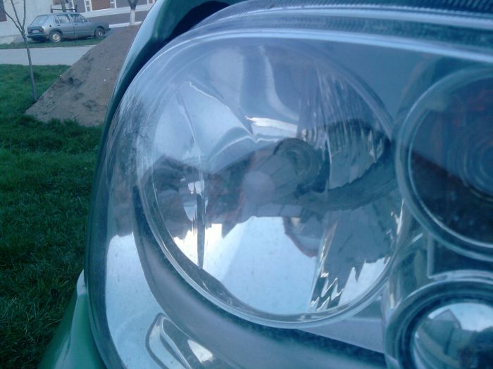

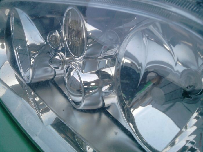

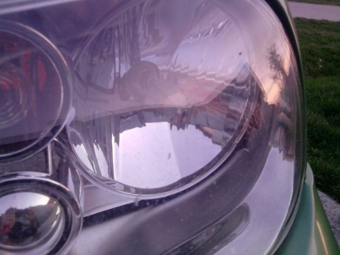

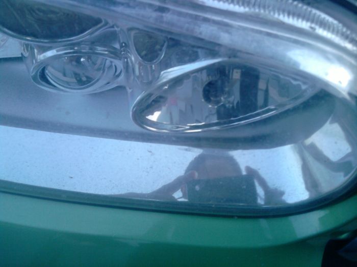

am o problema cu farurile :( ...bat f rau nu din cauza becurilor din cauza reglajelor...scurta bate bine dar lunga mai mult in stanga....am incercat sa le reglez de la rotitele dintate,dar nu prea am facut mare lucru....am poze,stie cineva macar care sta in pozitie normala dintre cele 2....se vede in poze clar ca nu sunt la fel
daca tot nu reusesc o duc pana la urma la un service undeva.....

Nu ai cum sa-ti dai seama uitandu-te la oglinda. Trebuie reglate la un perete, este un tutorial aici pe forum. Daca nu-l gasesti, da-mi un pm si iti explic in mare cum sa faci.
Fix chestia asta o am si eu la farul din dreapta. Nu reusesc sa il fac sa bata cum trebuie doar din rotite.
In weekend daca inca e fain afara il desfac sa vad...
Becul e bine montat in suport sau sta cu o ureche pe buza farului?
