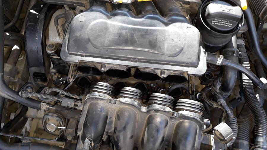

Multumesc, o sa ma uit pe traseul de alimentare sa vad unde ma pot mufa, si revin cu rezultatul. Din pacate metoda simpla de scos cate o fisa nu se aplica la motorul asta. Fara sa demontezi nimic ai acces destul de greu la fisele 1 si 4, foarte greu la fisa 3 si imposibil la 2. Uite o poza cu cat trebuie sa demontezi ca sa ajungi la fise, respectiv bujii, pompa de aer, galerie de admisie. Sau poate nu am avut eu sculele potrivite, dar tot iti trebuie si ceva cunostiinte de ginecologie sa lucrezi in spatiul ala fara sa demontezi. Am uitat sa mentionez, motorul este 1,6 SR

Sa rezolvat prin schimbarea bobinei de inductie si a fiselor. Dupa o cursa de proba de vreo 20km inclusiv putin pe autostrada, masina se comporta excelent, acceleratia este cursiva, nu mai intrerupe, mersul constant la o anumita viteza la fel, lin si placut cum ar trebui.
Nu am mai avut rabdare sa le inlocuiesc pe rand si sa testez sa vad exact ce da rateuri, le-am pus pe toate acolo si asta e, problem solved. Multumesc !!
da nu vazusem poza pusa de tine :), imi plac motoarele mai aerisite. La ford focusul care l-am avut i-am segmentat motorul la curte,  simplu si usor dar un motor aerisit. Fabia asta care o am acum e tot aerisita...dar imi aduc aminte de Octavia lui taicamiu care era ceva de genul asta :D.
