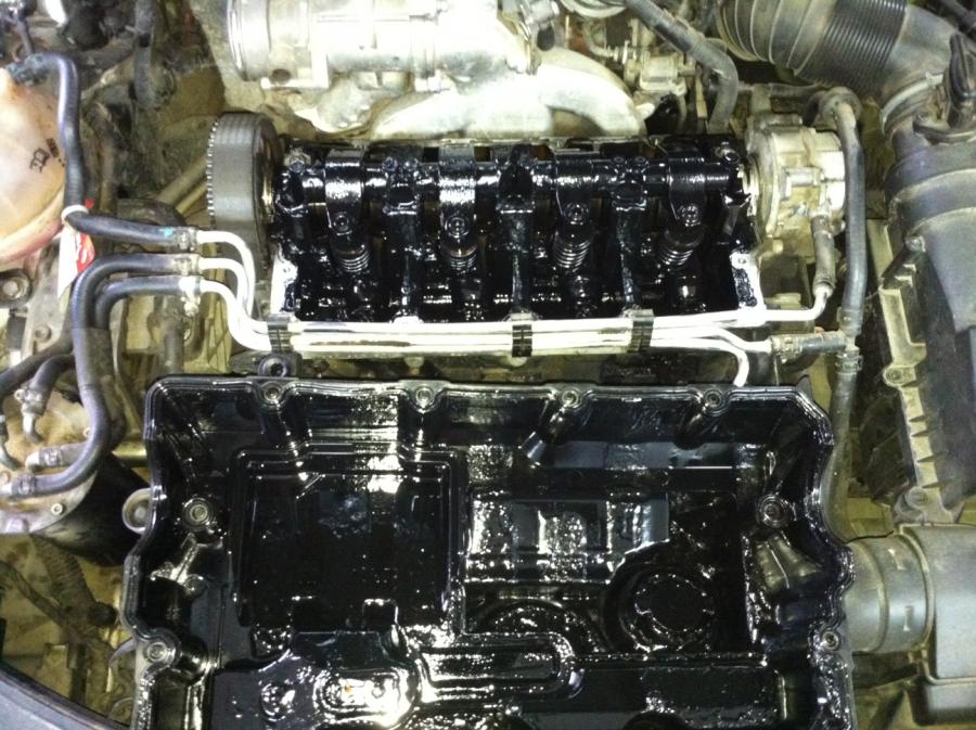

S-a continuat curatenia de primavara, inlocuit pinii de la injectoare si rampele cu culbutori. Astept axa cu came, cuzinetii si tachetii.
Vreo 4 tacheti mai aveau putin si trecea cama prin ei.

Si era aproape gata daca nu se rupea o bujie in chiulasa...
L-am batut sa cada in camera de ardere. Am scos injectorul si incerc sa-l pescuiesc cu tija magnetica.
