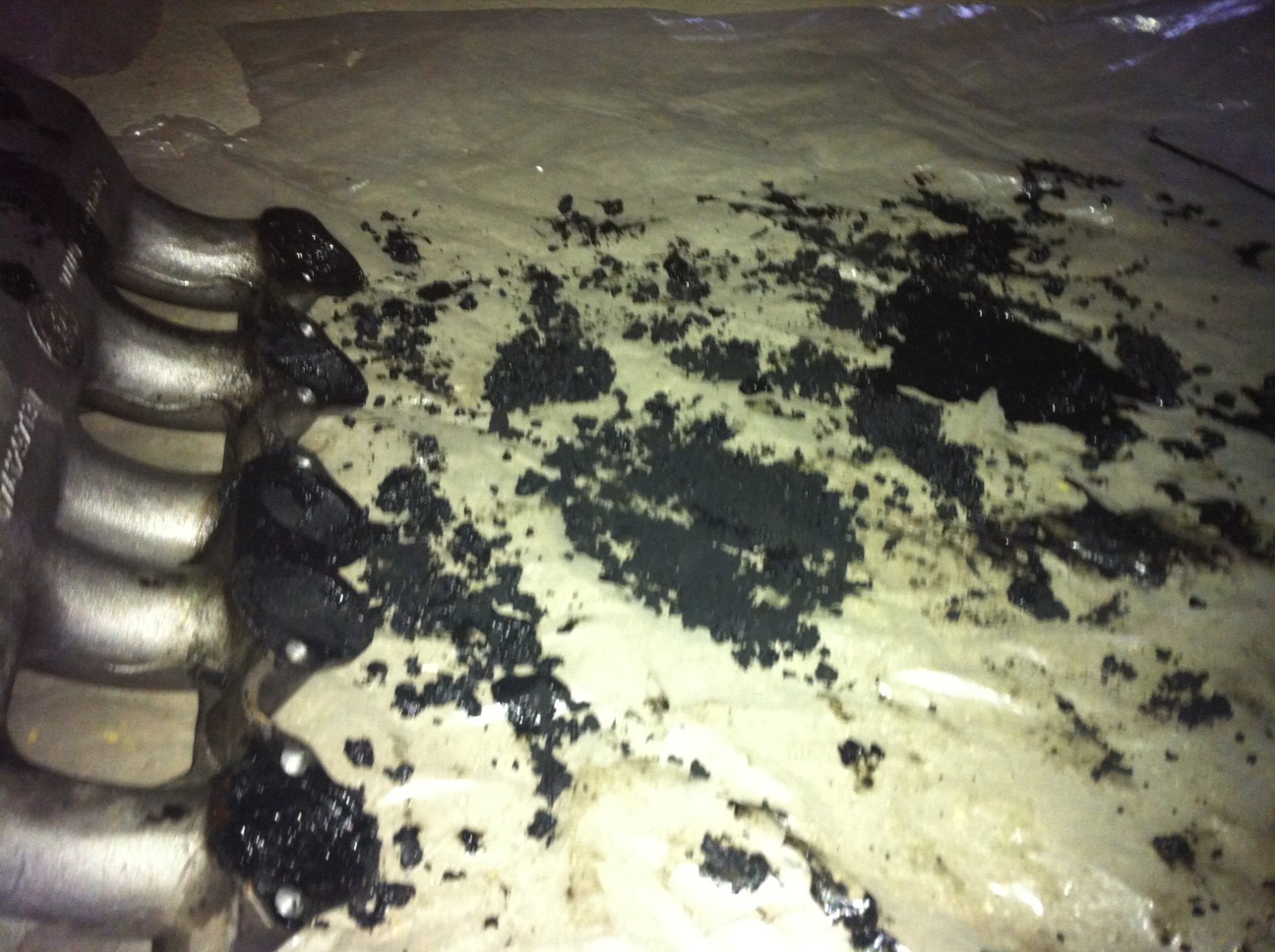

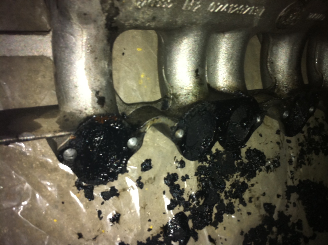

4. Printr-o cunostinta ajung la un alt service ( echipa de asistenta rally ) si ii dau masina sa mi-o rezolve , sa traga. Ma suna : buei Cristi pai masina ta are o galerie infundata de depuneri ( vezi foto ) , turbina nu are nimic , egr-ul vechi e ok , la fel si debitmetrul vechi ( ca ala nou avea totusi o buba la mufa si avea intreruperi ) , dar pentru orice eventualitate ii spun sa puna altul nou .
Masina trage acum , doar ambreiajul imi da aceeasi impresie ca o sa ma lase brusc , si imi aparu acum o problema pe care am vazut ca au avut-o mai multi colegi de pe forum. Se balbaie pe la 1600-1800 rpm , nu vrea sa mearga rotund. Trebuie sa vad unde merg si cu asta , dar poate ma indrumati voi , cei care veti citi aceste povestioare , ca m-am saturat sa tot merg la mesteri ... Vreau si eu un mecanic pt duba mea , nu cred ca cerem mult .
