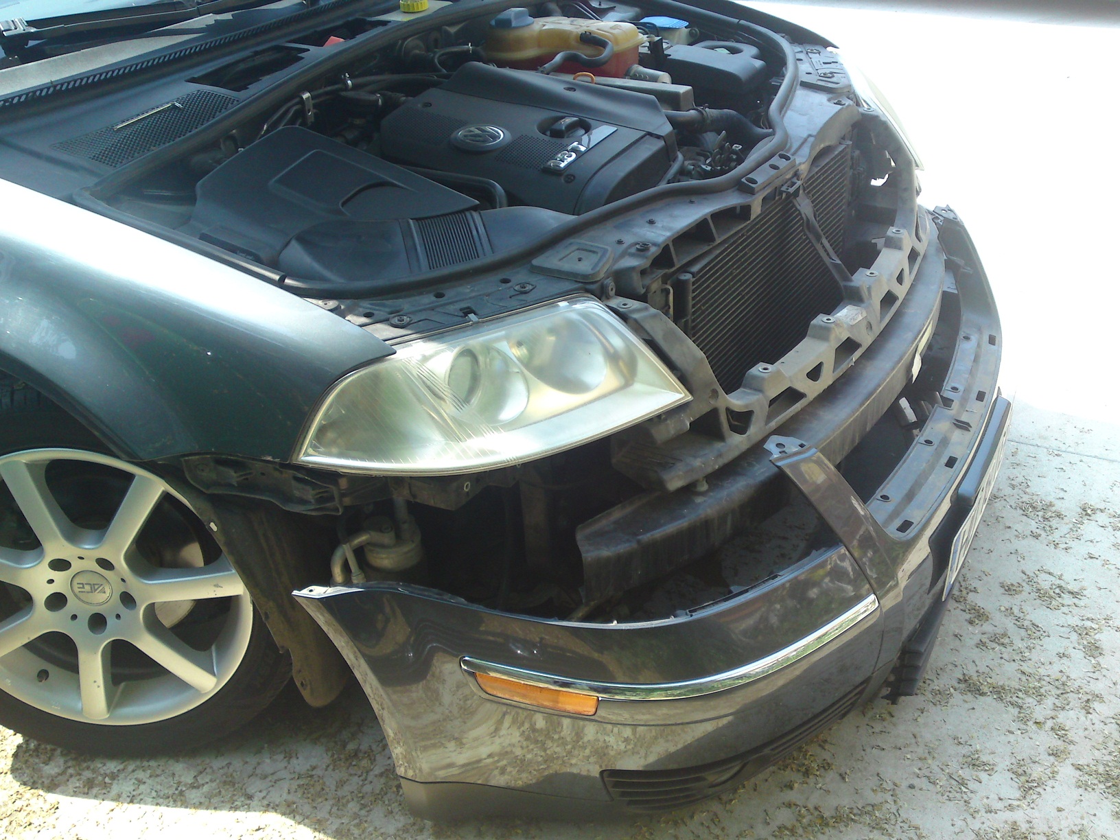

Salutare tuturor! nu am mai scris de ceva timp pe aici..in tot acest timp,mare lucru nu am facut la masina,decat strictul necesar,am schimbat uleiul (Castrol Magnatec 5w40) si toate filtrele (MANN) la 65.000 km..ieri m-am apucat sa imi schimb si farurile deoarece cel din stanga nu mai putea fi reglat,se misca interiorul farului,in plus erau si matuite,ingalbenite..asta se putea rezolva,dar am decis mai bine sa i-au altele..
:offtopic: acuma,problema ar fi in felul urmator,farurile vechi nu aveau reglaj automat,nici motorasul in far,nici acel buton de pe bord,iar astea noi ce le-am pus au si acel motoras de reglare in far..ma rog,nu neaparat vreau sa fac sa am reglaj din interior,dar problema e ca dupa ce am montat tot la loc si am testat luminile,tot este ok inafara de semnale,mai exact cand pun semnal stanga sau dreapta,acestea clipesc mult mai repede(foarte repede),precum si acel tic-ait din bord..mentionez ca atunci cand pun avariile,acestea clipesc normal..sa fie de la conectarea mufelor,intr-adevar farul vechi are mai putini pini decat cel nou,dar ma gandesc ca are in plus pentru motorasul de reglat..sau poate sunt ceva pini inversati? ce parere aveti? am cautat si nu gasesc nimic despre asta,cine se pricepe? pun si poza
primul rand,pinul al 2-lea de jos in sus e in plus la noile faruri

Deci, ai pus farurile de Europa pe masina ? La farurile vechi - de SUA, nu stateau aprinse semnalele permanent, pe pozitie ?
Masina e superba...dotari ca pt americani - AC in loc de clima. Pacat ca nu ai pus nr patrat pe fata, ca e superba cu suportul de nr. patrat.
Trimite-mi PM pe seara, cod motor, an fabricatie sa ne uitam pe schema maisinii, sa vedem ce e cu semnalizarea - cred ca e datorita sistemului de iluminare SUA.

o poza din timpul lucrarii,inainte sa dau farurile jos

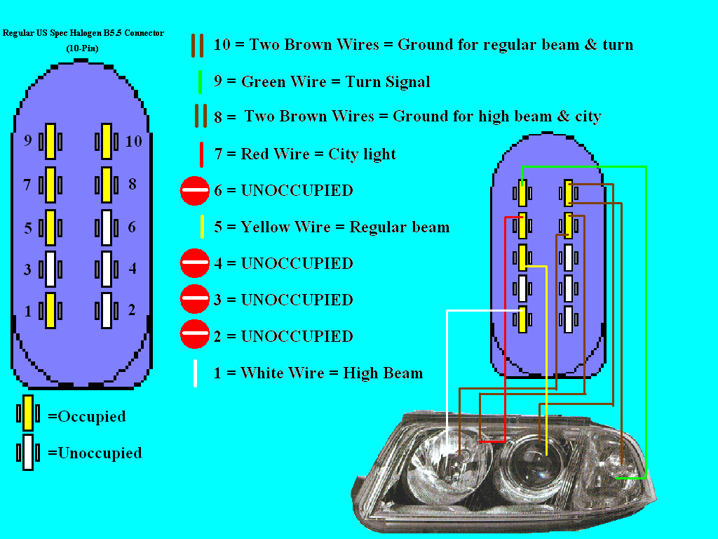

salutare,pun o poza cu diagrama firelor farului passat b5.5 versiunea USA..are cineva o astfel de diagrama,dar varianta pt. Europa?

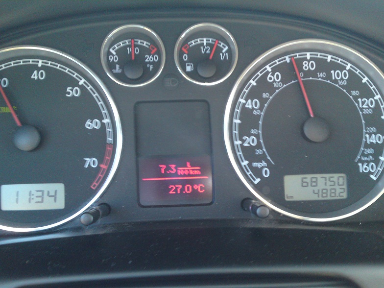

DDT, ca si consum..in Timisoara,mers normal cu conditia de a parcurge cel putin 20km, cam 13-14%...in afara,variaza...de la 7,2 mers regulamentar,pana la 8,2 mers cat de cat tare + depasiri in forta!..poate sa sara si mai mult,dar totusi nu am exagerat! :D
...o poza de vara trecuta,in drum spre mare pe autostrada..2 persoane +bagaje..pilot automat,consum instant

Tare poza cu consulul instant ma uitam la apa si m-am speriat la cat era dar sunt grade farenheit:))))
Marfa si numarul ales. nu poti face numerele la comanda cu formatul care il ai in fata:) . Cam atat scot si eu la mers in afara. Cel mai putin am scos 6.9 la suta dae mers 110.
