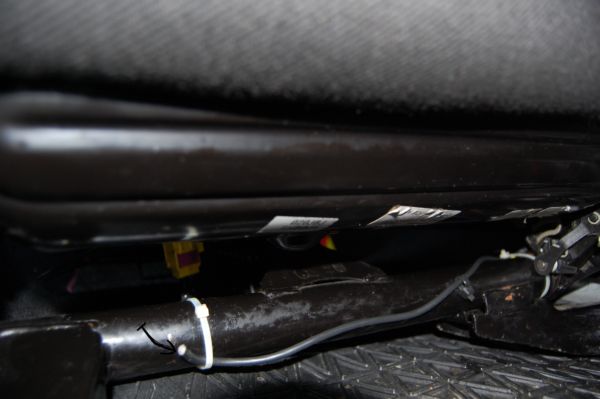

Salut! Acum mi-am facut putin timp sa atasez poza cu cablul de care ziceam ca e taiat. Facand poza am observat si mufele de la airbag si m-am linistit. Intr-adevar eu asa cred ca acest cablu este de la centura de siguranta, cele care au senzor de detectie daca e cuplata sau nu centura. Daca gresesc va rog sa ma corectati. Inca nu am resuit sa desfac carcasa din plastic acolo unde intra centura si se ruleaza, dar dupa ce desfac o sa fac si cateva poze si o sa le pun pe forum.

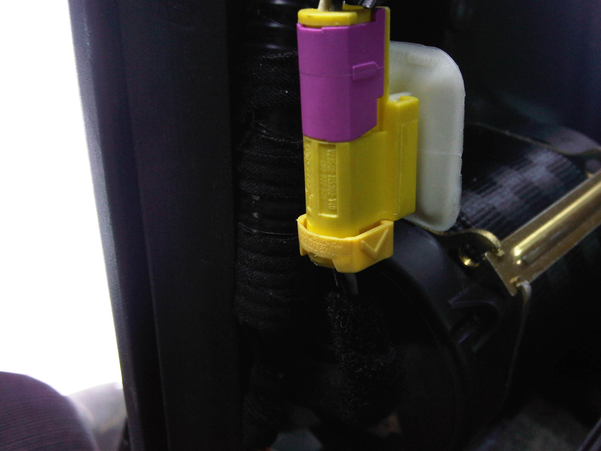

Eu zic sa nu te linistesti. MUfa de la airbag e galbena intr-adevar dar NU trebuie sa se vada acea parte visinie daca mufele mama si tata ar fi conectate. si cum ai pozat tu din spate in nici un caz NU trebue sa se vada mufa de la aibag.

Am verificat mai atent si ambele mufe (mama si tata) sunt conectate dar intr-un capat intradevar am vazut azi ca e pusa rezistenta si cablul acela taiat e de la airbag scaun pasager. Cat ma costa aprox. un airbag pentru scaun? Unde gasesc? Foarte interesant ca nu se vede ca ar fi cusut scaunul unde e airbagul, ori e cusut la perfectie.

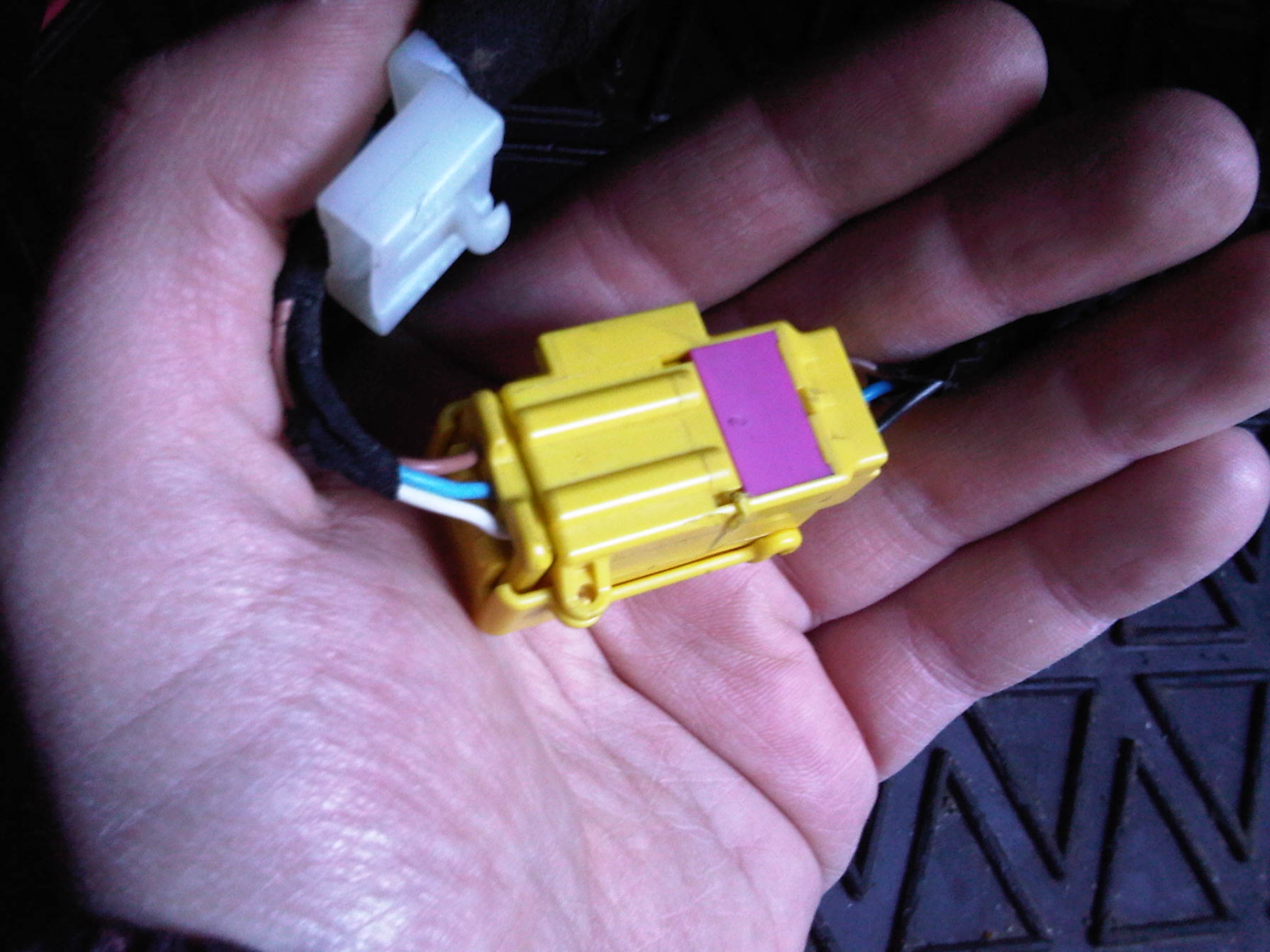

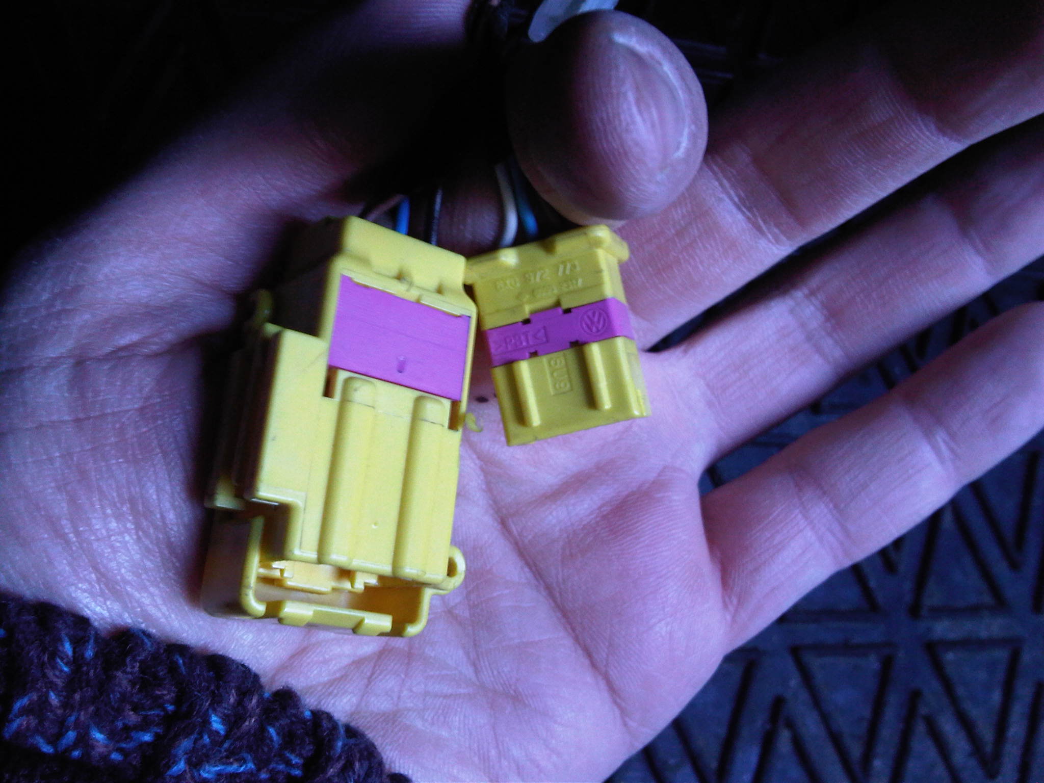

Referitor la spusele lui Al Bundy: am verificat azi ce ai spus si nu ai dreptate. Pozele de mai jos cred ca sunt concludente. Una este mufa mama si mufa tata separat (poza 3), iar cealalta este poza in care mufa tata e conectata la mufa mama (poza 2). Deci partea visinie se vede si dupa ce sunt conectate. Cel putin la tipul meu de mufa. Mai jos o sa adaug poza cu mufa de la Seat Belt Tensioner Iginter Passanger.
Poze cu mufa de la Seat Belt Tensioner Igniter Passanger side (prima din cele 3), i-am cracanat un pic piciorutele si acum e totul ok. Am sesizat ca la frig face, ca s-a incalzit cateva zile si am resetat alarma de airbag si cateva zile a fost ok pana a venit iarasi gerul. Probabil ca se contracta metalele si nu mai fac contact bine. Acum dupa ce le-am cracanat sper sa fie ok, daca nu conectez firele direct. Atasat e poza cu mufa.

Despre ce spui ca nu am dreptate? Nu ai confirmat tu mai sus ca ai rezistenta pusa la capatul unui cablu ?
CA o poza sa fie concludenta trebuie sa fie de ansamblu sa se vada de unde vine un fir si unde se duca. Asa pozand 2 mufe nu stiu ce vrei sa spui.
Modificat de Al Bundy
Nu ai avut dreptat cand ai spus ca nu trebuie sa se vada partea visinie. Ai avut dreptate ca e pusa rezistenta, nu am negati nicaieri. Seara faina!
DA, corect cu partea visinie a mufei. My mistake.
