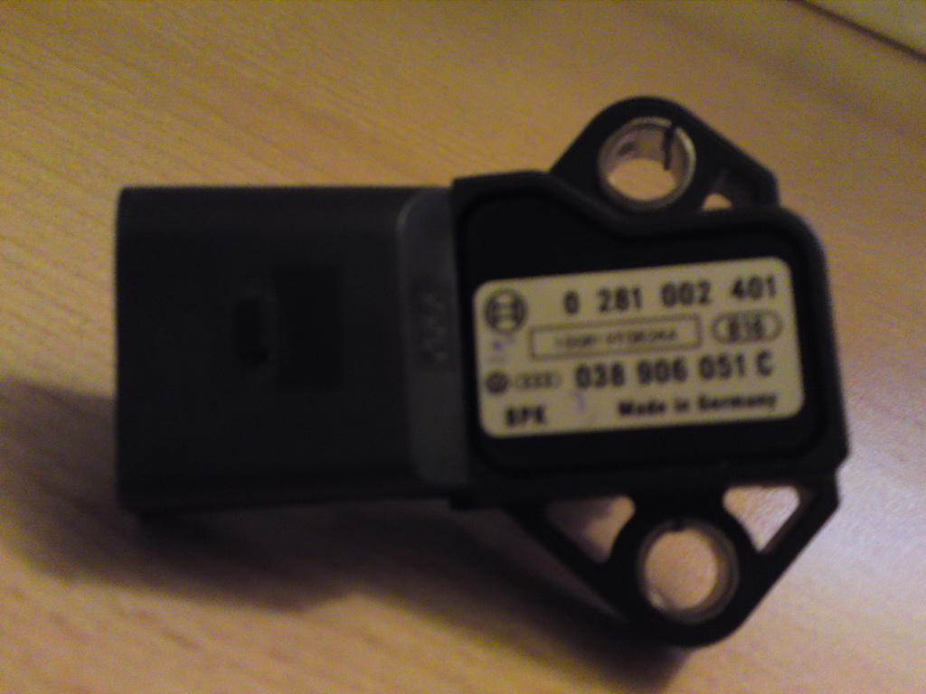

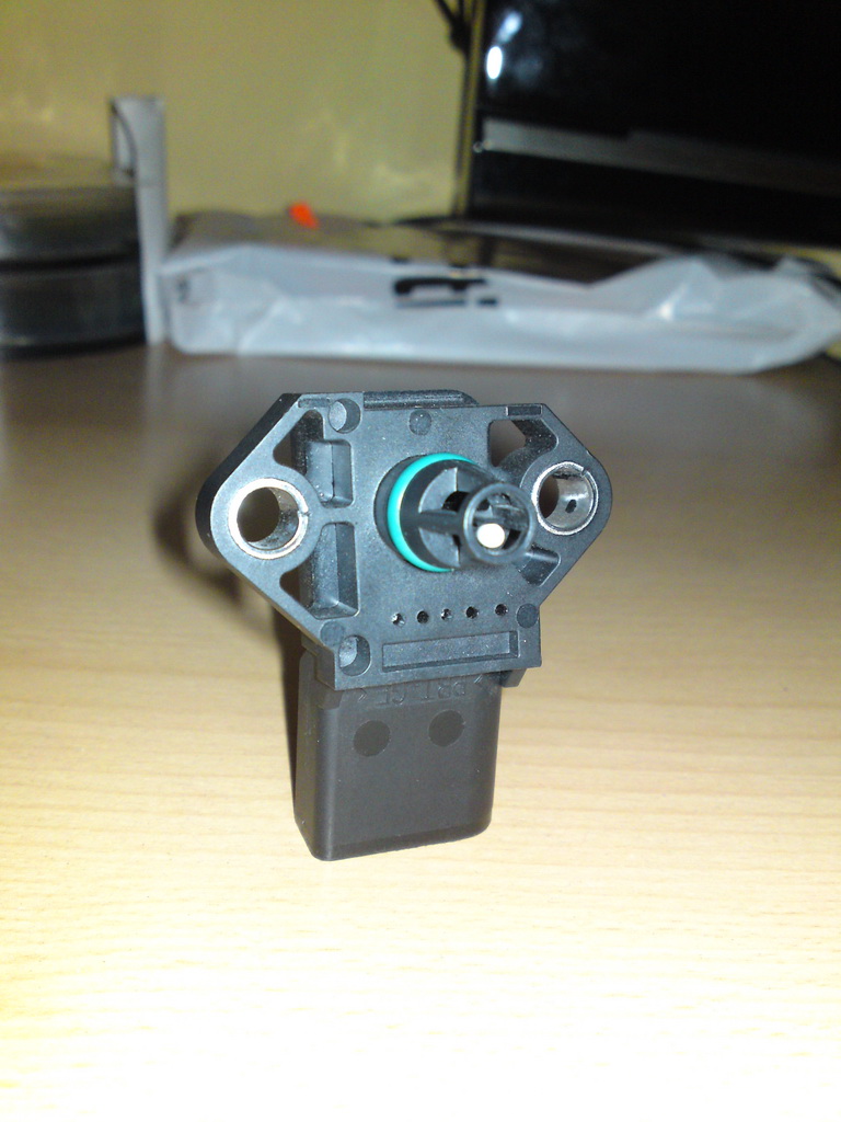

nu am rezolvat, dar ma gasit solutia
trebuie sa iau un senzorul MAP de audi/vw motor de 1.9 -131 cp sau de 2.0 -140 cp, ambele TDI
si se leaga in locul senzorul MAP pe care-l am eu, am vb si de remapare, dar la primavara dupa ce-i fac revizia
Senzorul de care zici e de 300kpa si stie sa masoare 3000mbar,deci e bun pt un maxim de 2bar in turbo.

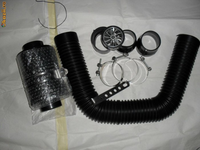

intre timp am am gasti filtru sport in carcasa de carbon si am cumparat

cu ajutorul unui prieten, furnizor de piese auto, am reusit sa cumpar si senzorul MAP, pe original la fabuloasa suma de 100 de lei, nou,
cum l-a gasit la pretul asta nu stiu, pt ca la BOSCH era 180 lei, iar pe pe original era 230 lei, probabil de la un magazin la lichidare de stoc....nu stiu
dimineata la ora 4 am vb cu el pe mess de senzor, iar seara la 9 l-am avut, in situatia in care a fost trimis de la timisoara, fara bani pe transport

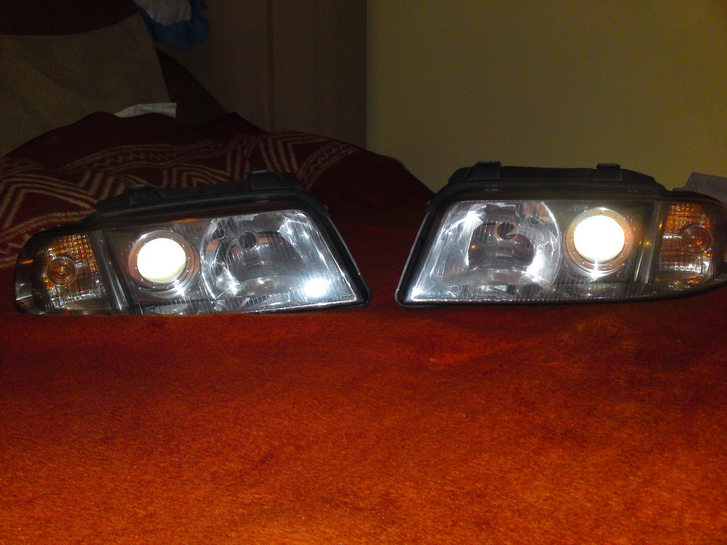

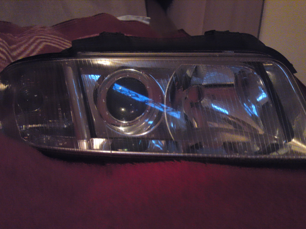

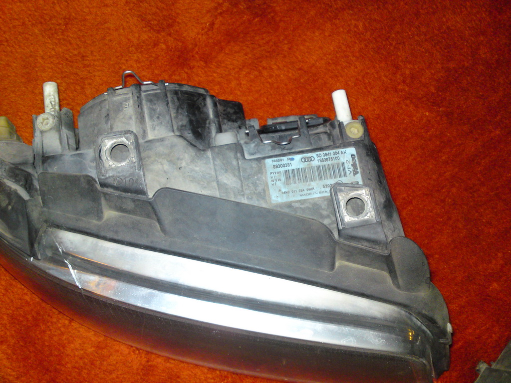

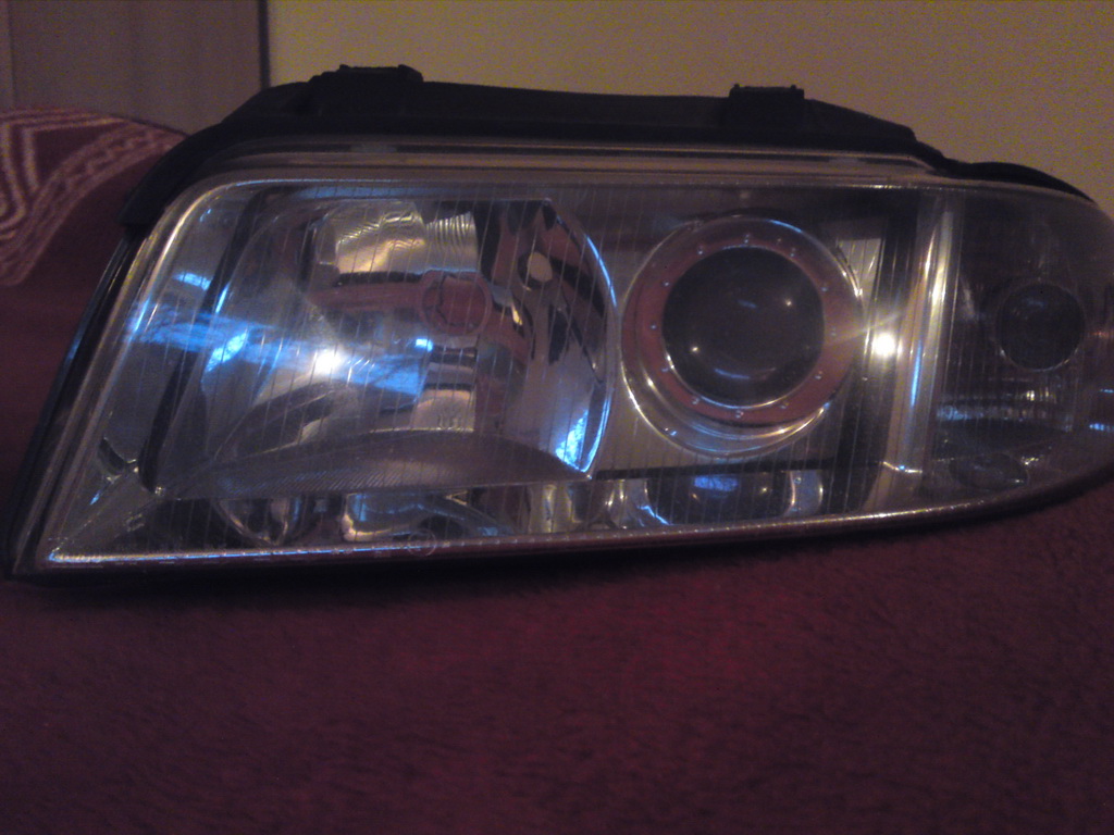

1- farurile de facelift de la constanta
sunt originale, valeo, cu lupa pe scurta si semnalizare alba
au un singur defect, dar nu mare, are soclurile de la pozitii taiate, dar le-am primit si pe acelea, trebuie lipite si gata de folosire....
am postat poze si cu el
mai am nevoie sa cumpar pentru ele, motorase electrice, mufa de conexiune instalatie-far, doua kituri de xenon, trebuie modificate putin, polisate si folie neagra pe faruri......
