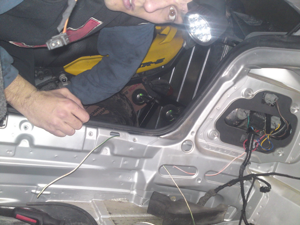

florin_andrey86

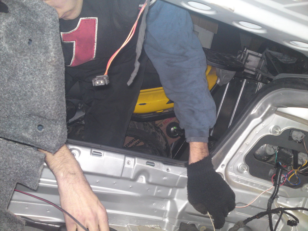

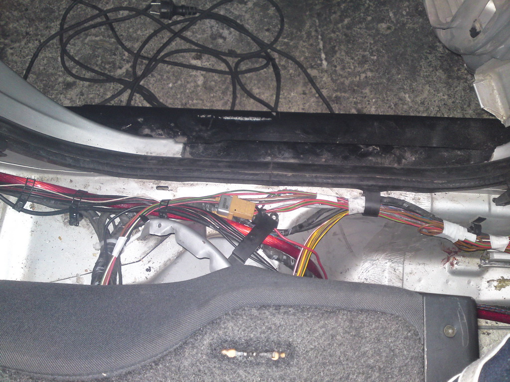

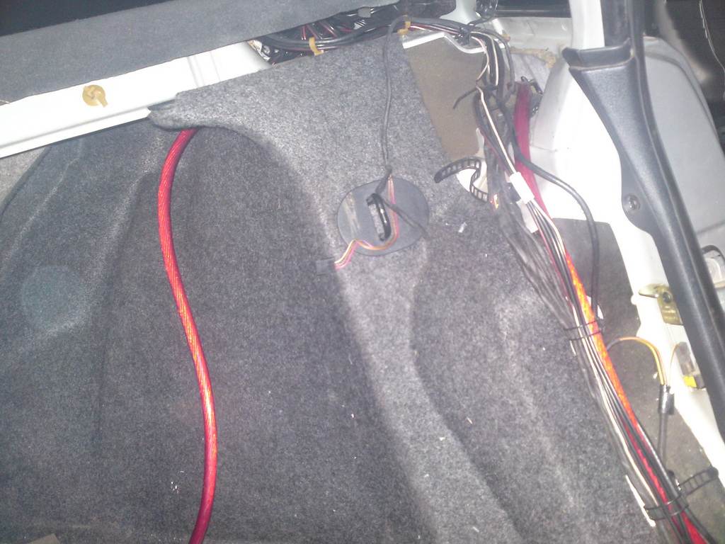

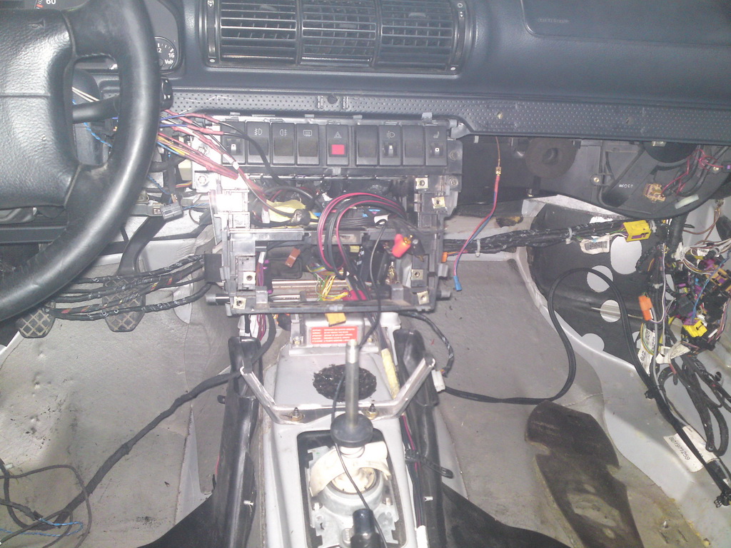

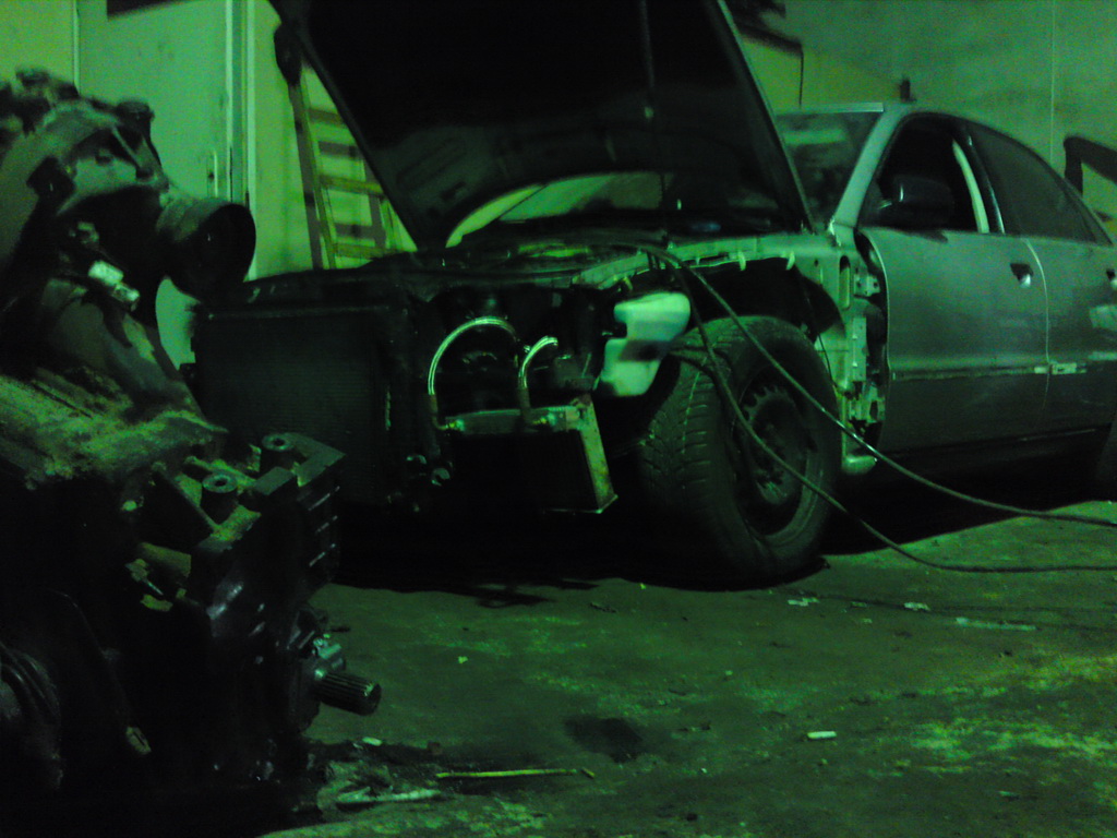

astazi (28.02.2011) progrese vizibile nu au fost, dar s-au facut mai mult decat ne propusasem pe ziua de astazi:
- am vb pt toate piesele ce-mi trebuie pt a face motorul, inclusiv toate garniturile si oringurile

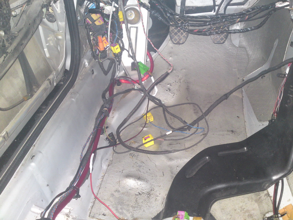

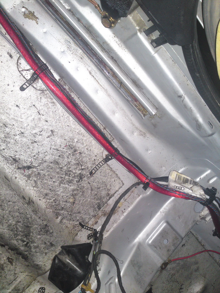

- am lucrat la ceea ce iubesc eu cel mai mult, ci anume la instalatia electrica, am tras toate firele pe pozitii, de la motorase la butoane, mai trebuie decat conectate intre ele

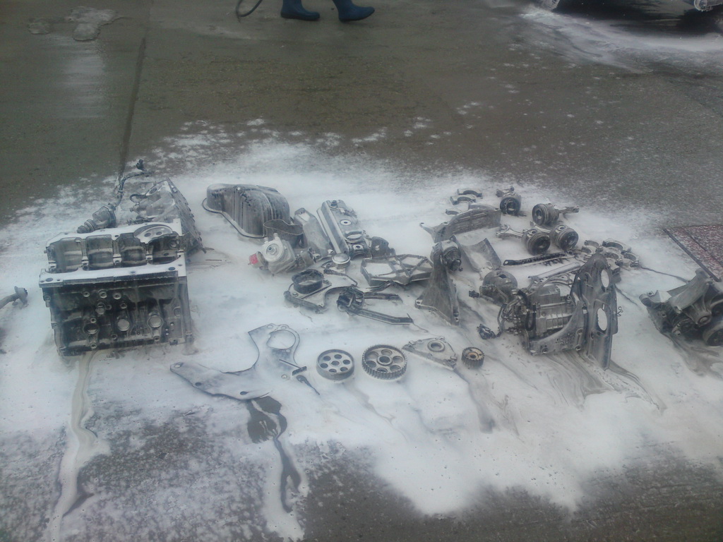

- am spalat toate anexele de pe motor cu motorina, ramanand pt data viitoare blocul motor si chiulasa (dupa ce polisez supapele si fac scaunele de supape)
p.s. omu de baza la acest proiect se dovedeste a fi Gangstah, sper ca pe viitor sa se simta si cei care se bateau cu pumni-n piept ca o sa ajute.

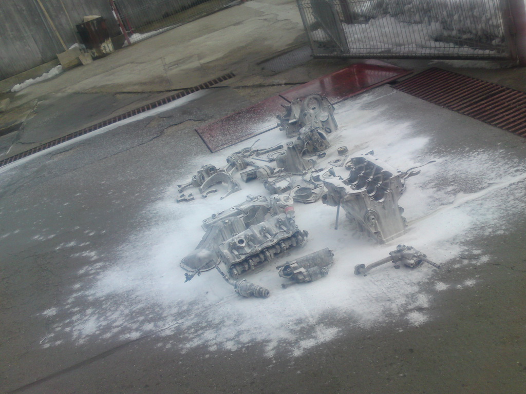

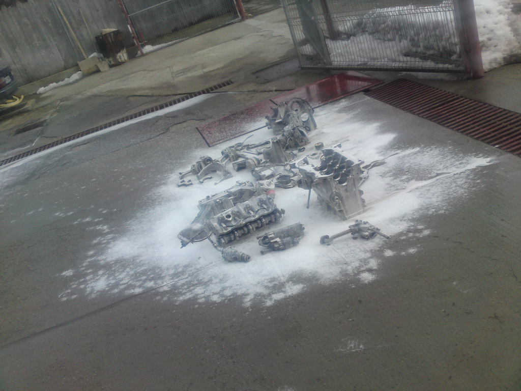

florin_andrey86
astazi (01.03.2011)
- aspirata podeaua,
- bagat mocheta in masina,
- montat bancheta
- spalat cutia de viteze si anexele de la motor, la spalatorie (au fost spalate toate piesele de si din motor inclusiv cutia de viteze)
- desfacuta chiulasa si curate supapele si pregatita pt polisat si facut scaunele la supape

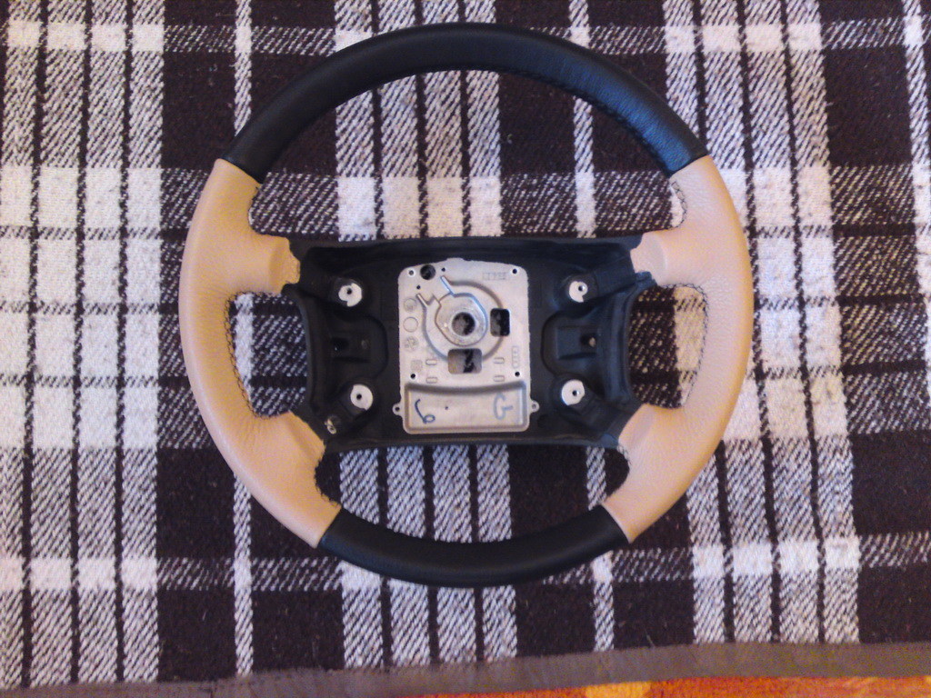

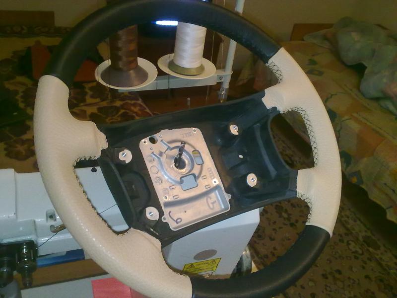

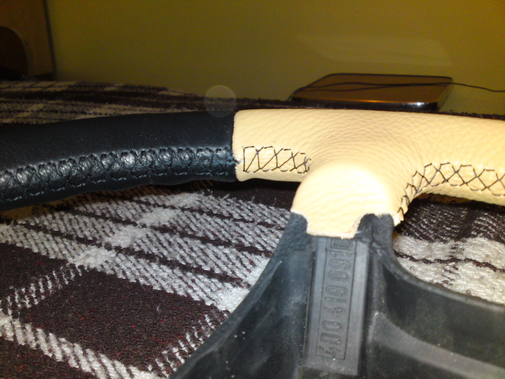

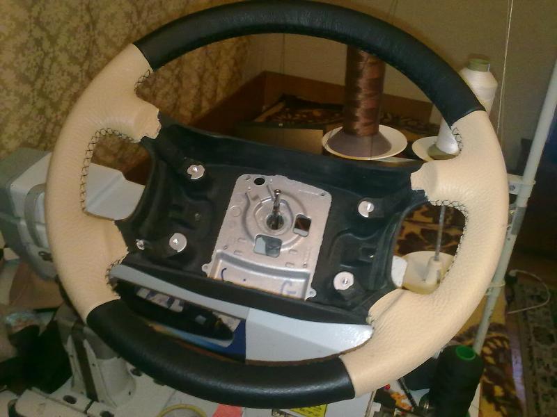

astazi am primit si poze cu volanul ;;)
post-28314-0-15329000-1299001868_thumb.j
post-28314-0-94401500-1299001873_thumb.j
post-28314-0-75942600-1299001879_thumb.j

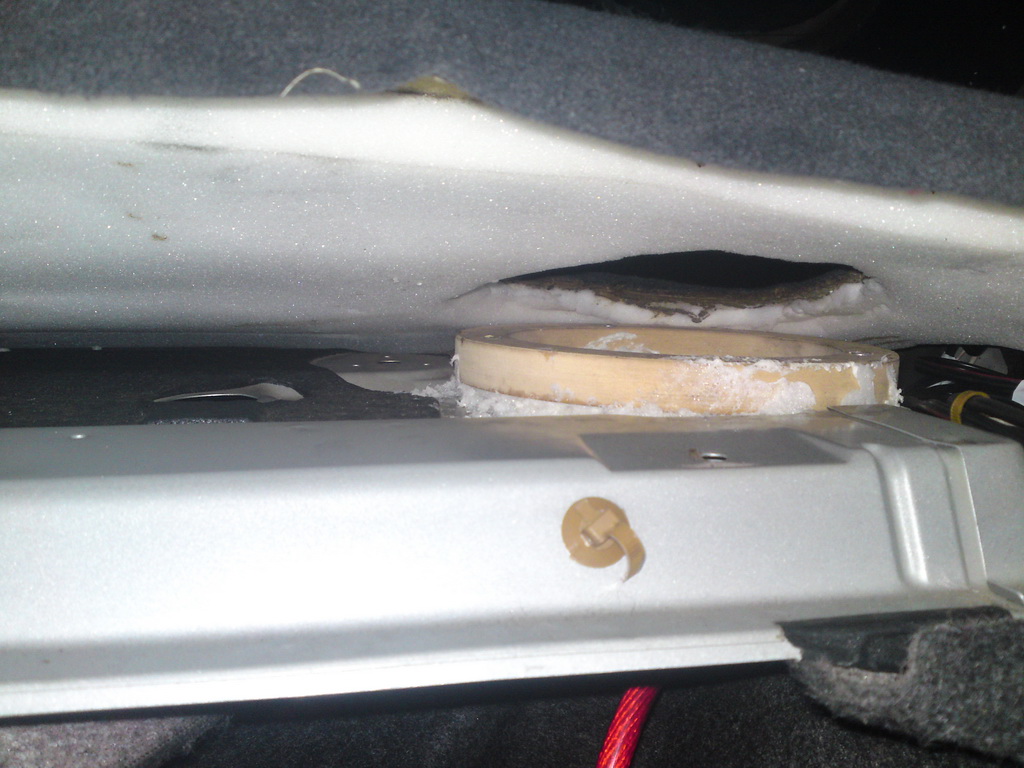

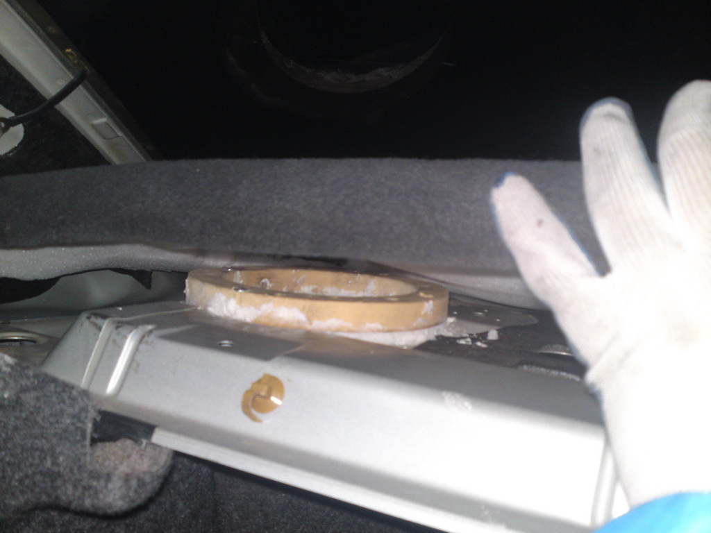

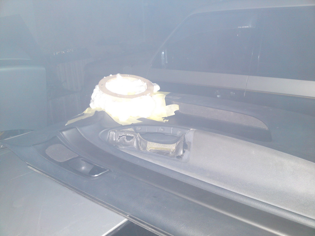

- facut adaptoarele pt boxele de fata

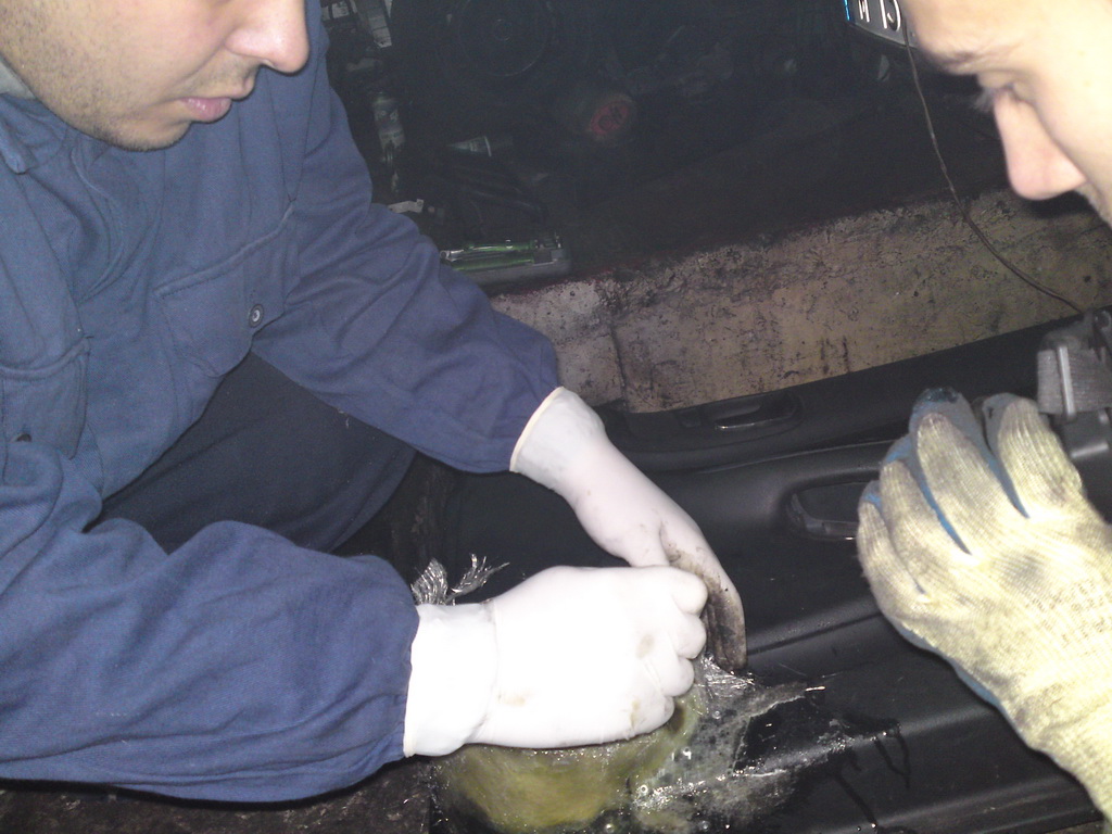

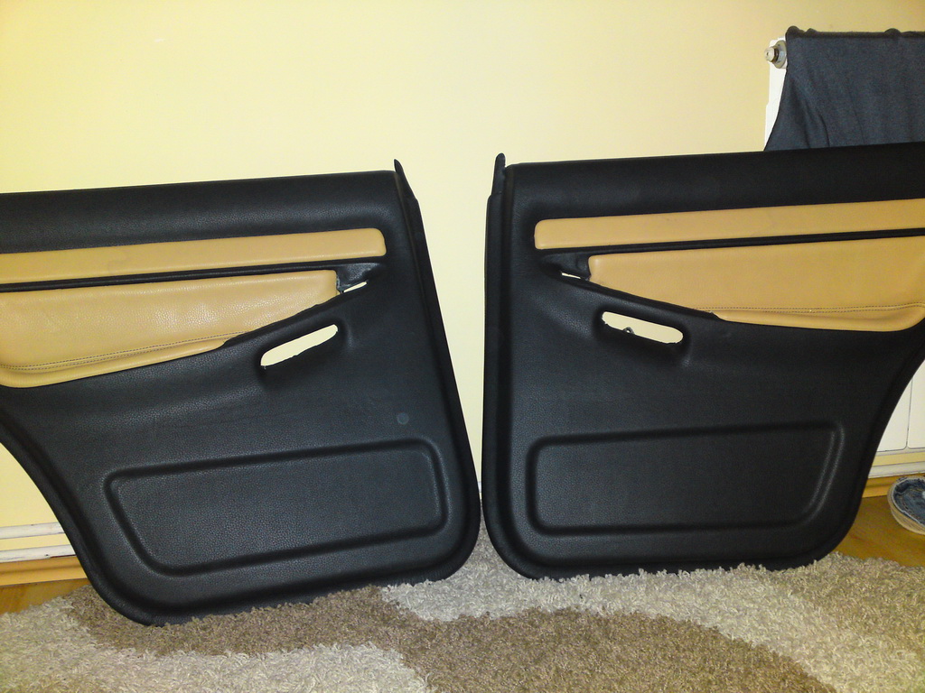

- am fost la "vecini" sarbi si am cumparat kit de reparatii de fibra de sticla
- am fost la caras-severin si am luat fetele de usi, volan schimbator, etc.

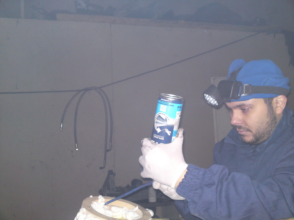

florin_andrey86
04.03.2011.

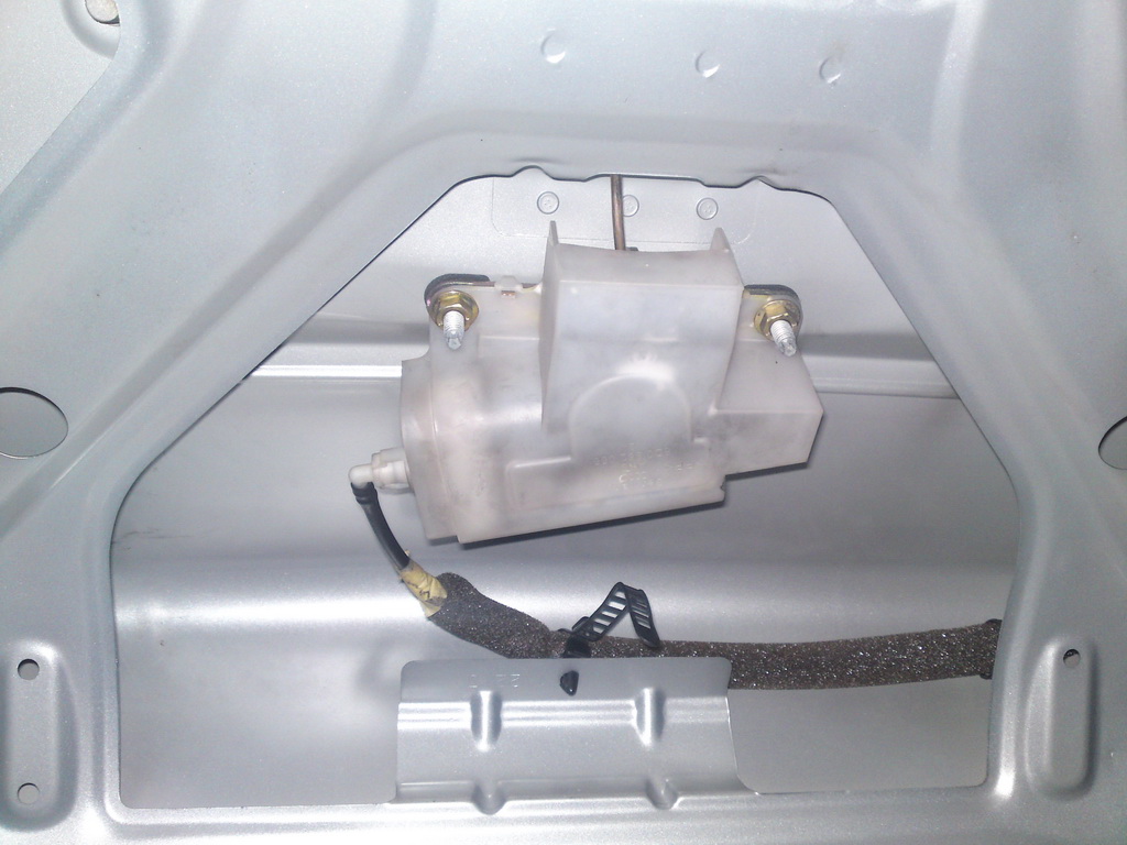

- cumparat actuatoare pt usile din spate;
- ansamblata toata chiulasa
- ansamblat tot motorul, mai sunt de montata annexele pe motor

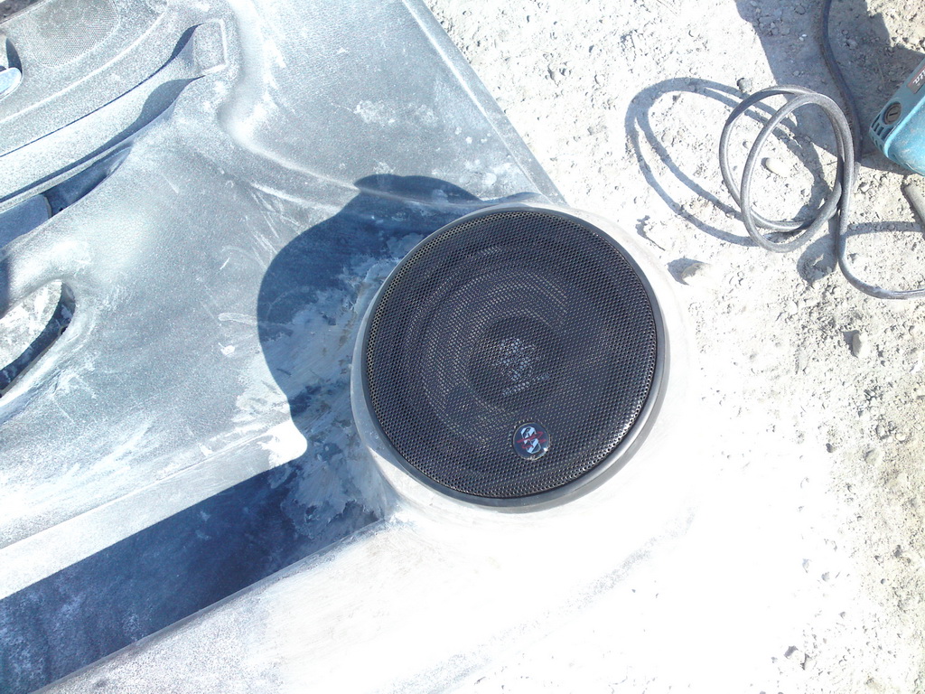

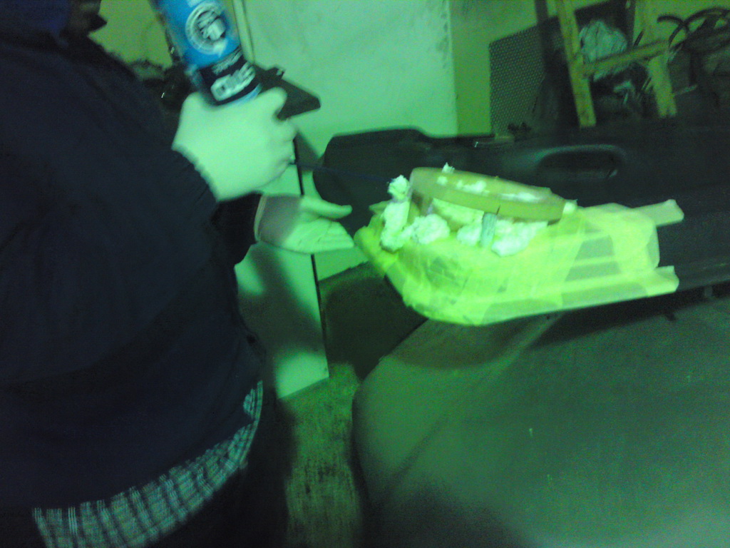

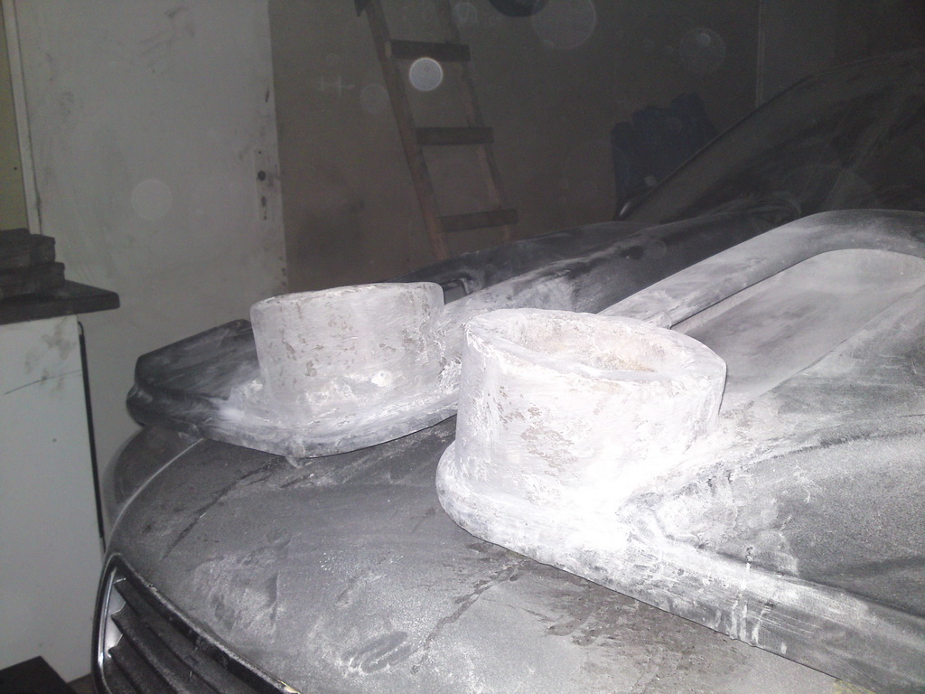

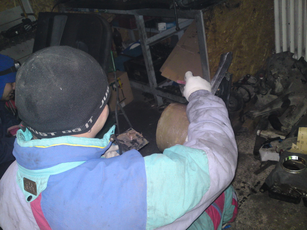

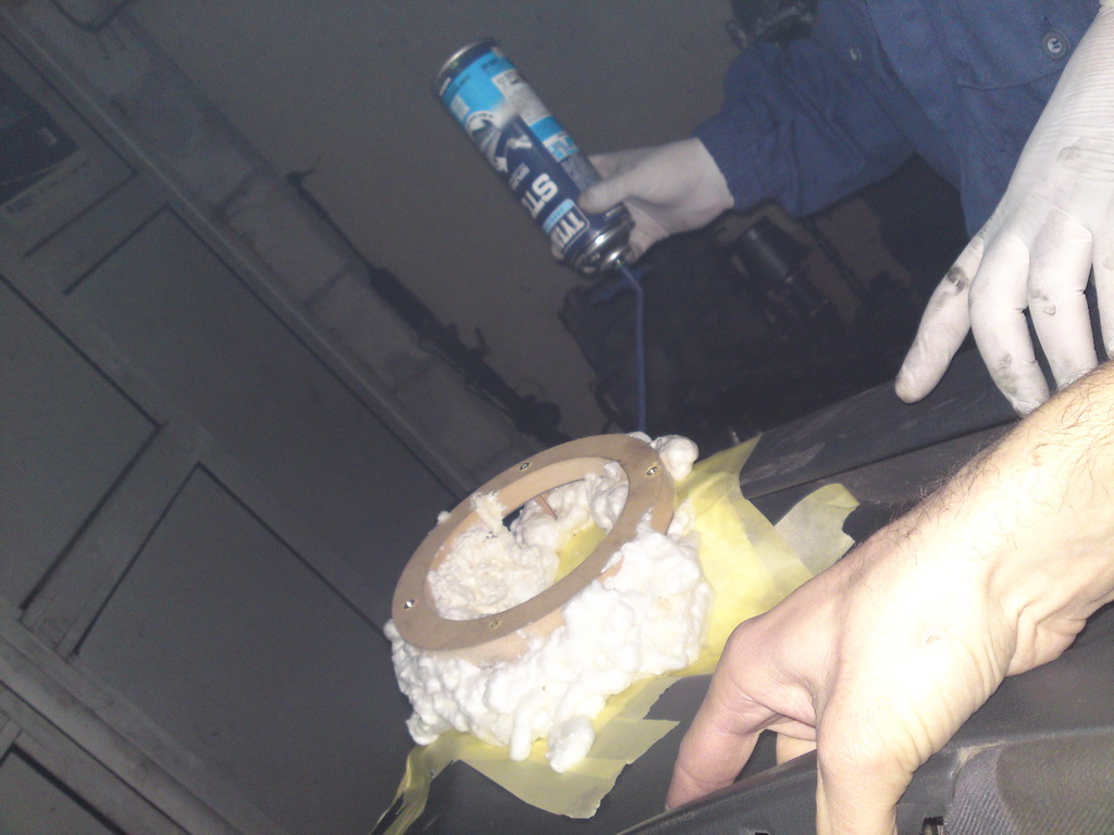

- facut "tunurile" pt fetele de usi
un progres fantastic de mare, datorita prietenilor prezenti la garaji

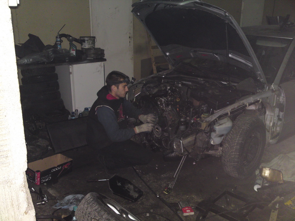

florin_andrey86
05.03.2011
- montata anexele pe blocul motor
- cuplat cutia de blocul motor
p.s. ca numar de operatiuni sunt putine, dar progreul este mare, tinanad cont ca am lucrat de unu singur

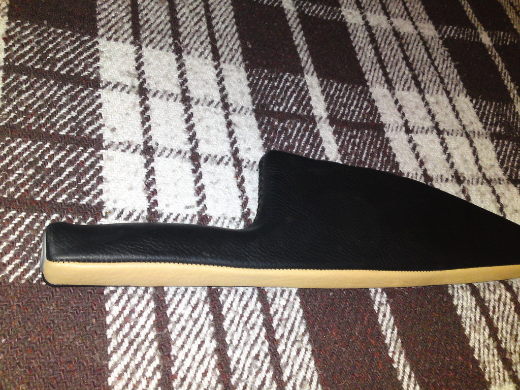

florin_andrey86
06.03.2011

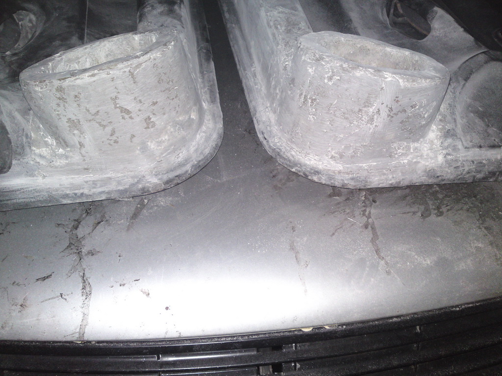

- finisat "tunurile" de usi
- montat chiulasa pe bloc
- montat restul anexelor pe motor
- "bagat caluti la locul lor" = pun motorul pe pozitie
un progres fantastic de mare, datorita prietenilor prezenti la garaji: grasu, jan, cosmin, si mai ales edi alias omu macara =)))

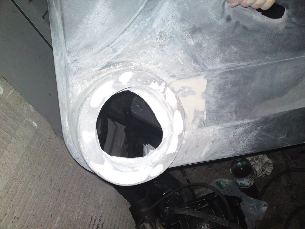

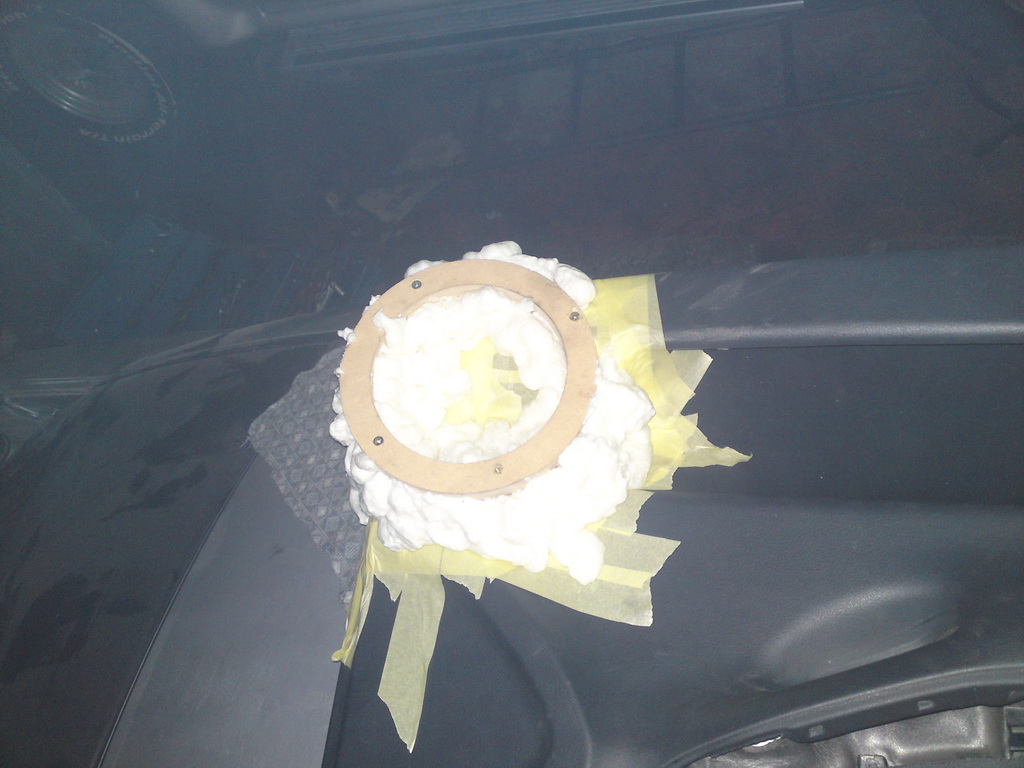

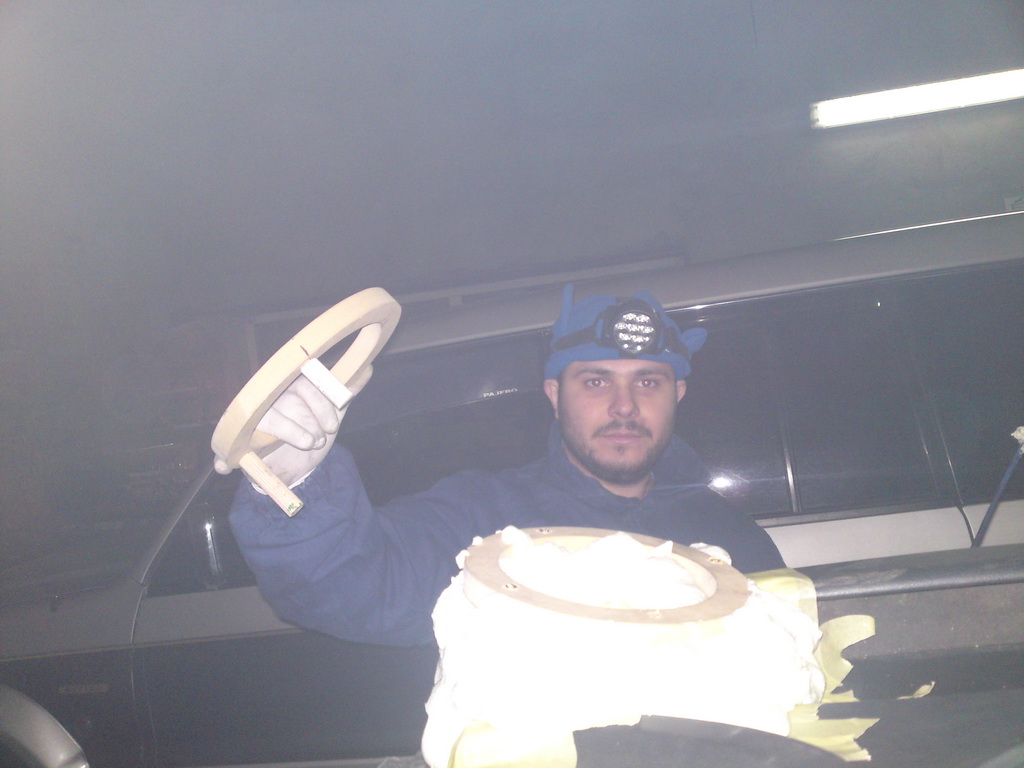

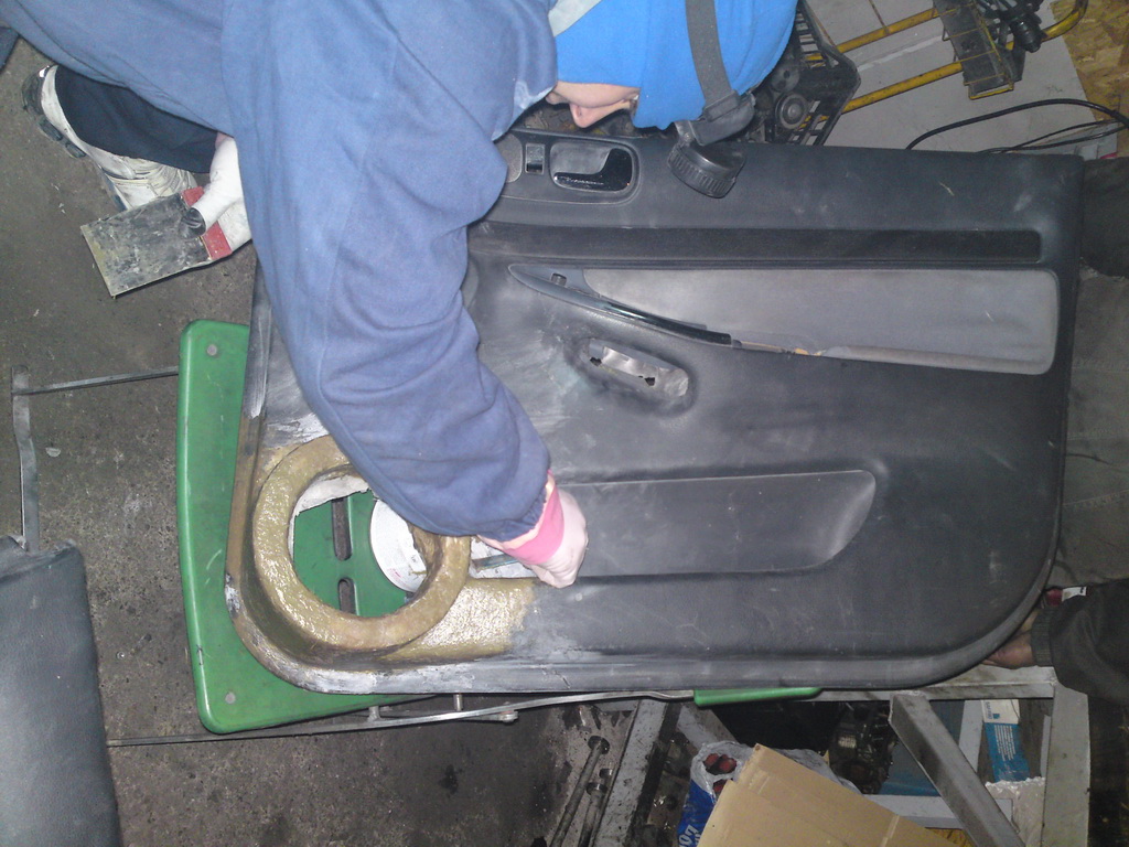

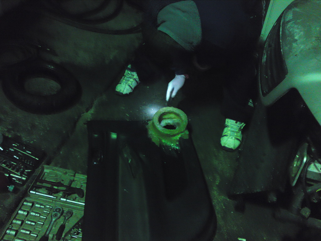

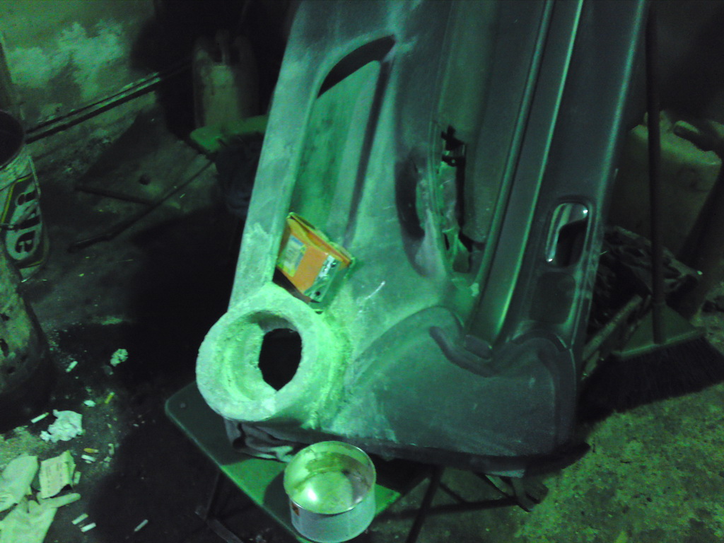

florin_andrey86
toata ziua de azi (07.03.2011) ne-am luptat cu niste suruburi si nu "tunurile" de pe fetele de usi
p.s. tencs Gangstah, Ghita and me

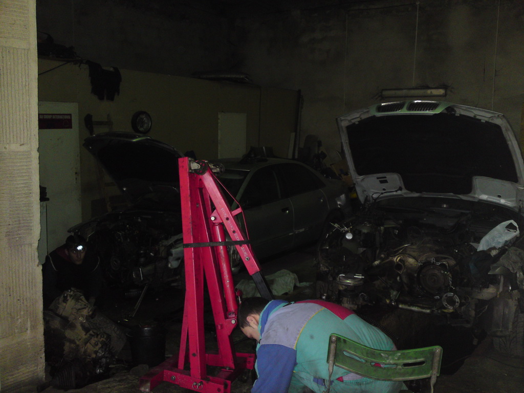

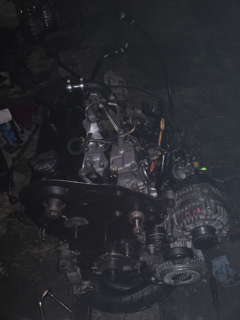

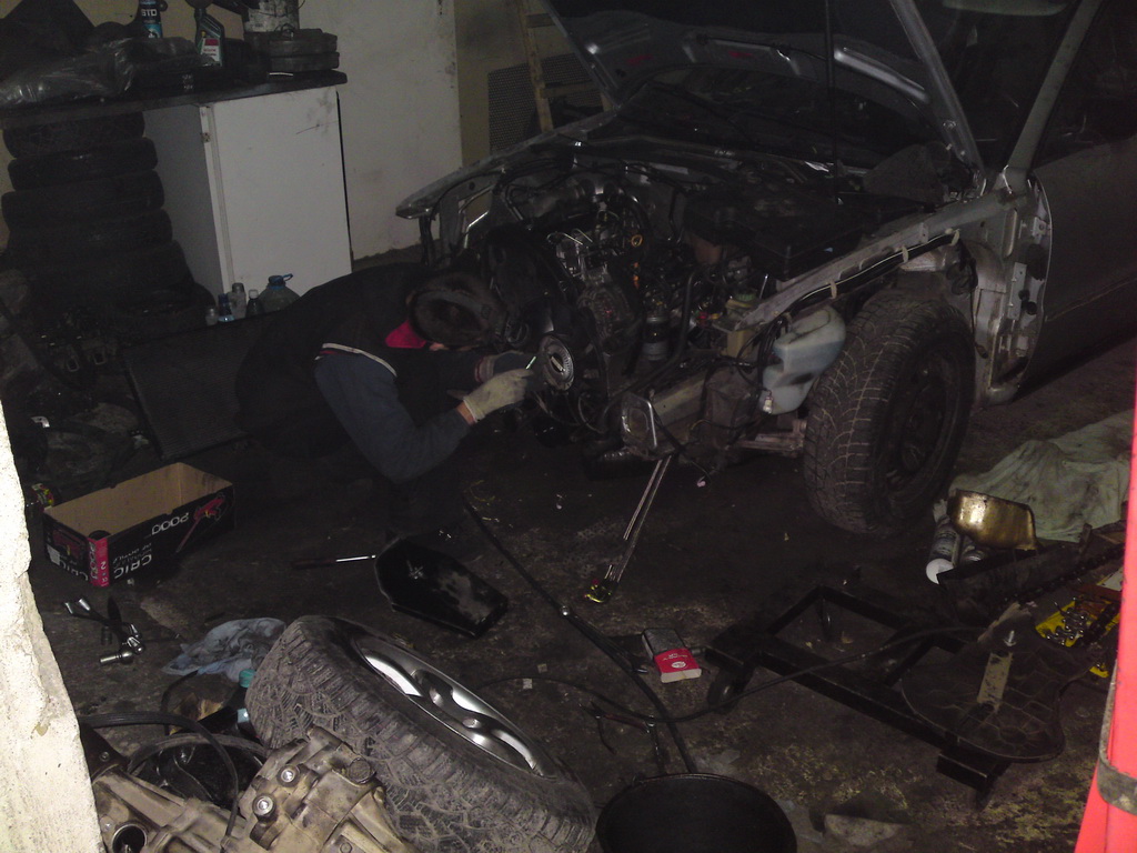

florin_andrey86
08.03.2011

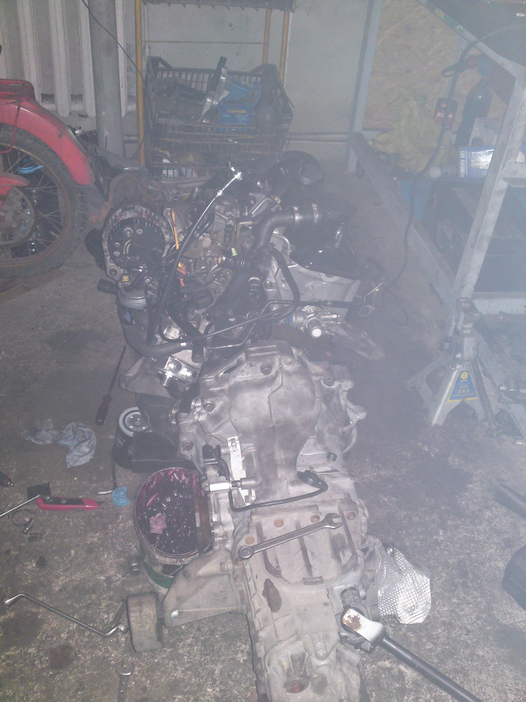

- am prin cutia si motorul pe suporti si jug
- am fixat timoneria
- am prins planetarele de cutie
- am mai prins mici "acareturi" pe la motor
p.s. scriu in fiecare zi ceea ce fac, pt a sti lumea ca in fiecare zi muncesc cat pot, singur sau impreuna cu prieteni

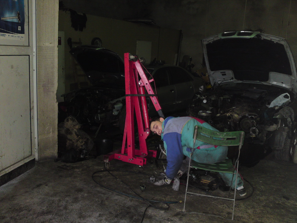

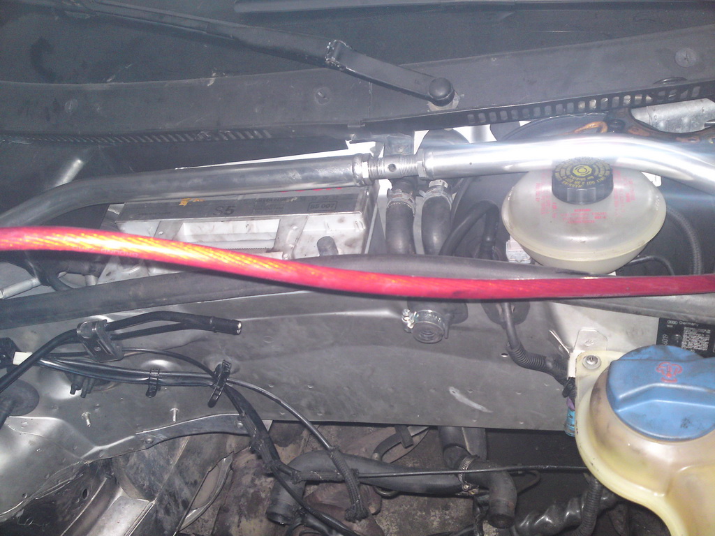

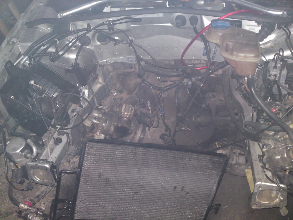

florin_andrey86
10.03.2011

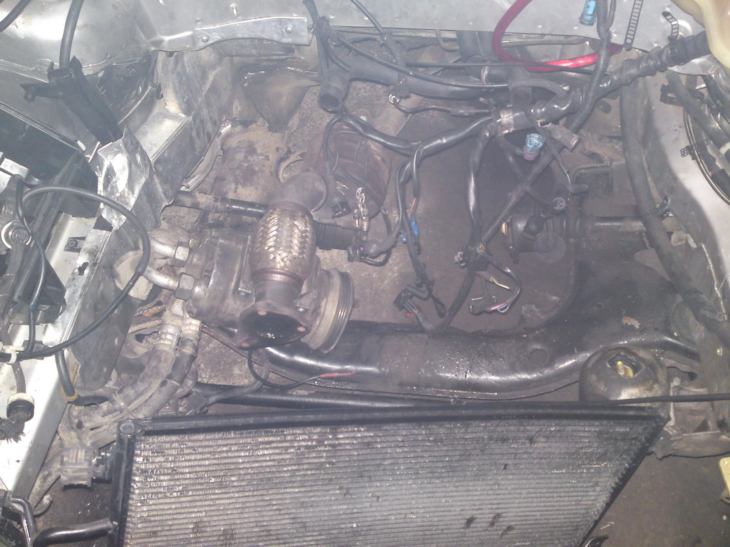

- montat admisia
- montat evacuarea
- montat turbina (din pacate pe cea veche, cea noua urmand a fi montata la PILOT)
- aranjat cate putin prin portbagaji

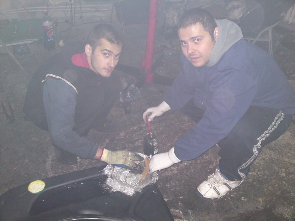

- cea mai mare munca a fost depusa de Gangstah si Laurentiu finisand la "tunurile" de pe fetele de usi si cu aceasta ocazie tin sa le si multumesc ca-mi sunt alaturi.....

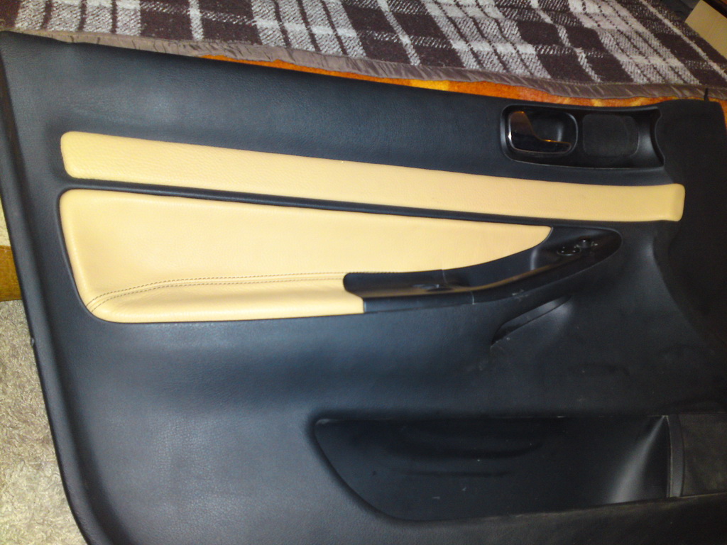

florin_andrey86
asta seara ( 11.03.2011 ) am tras super tare intr-un timp relativ foarte scurt de la 19 la 22.30,

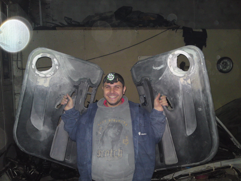

- Gangstah si Laurentiu au finisat la "tunuri"
- Florin (eu), Jan si Cosmin (doar a pus distributia) am lucrat la motor, daca aveam antigel si vreo 2 ore in plus de munca cred ca porneam motorul, dar nici maine nu e prea tarziu si sper din tot sufletul sa-l pornim
p.s. daca nu o pornesc maine, luni sigur o sa o pornesc, nu pot mai repede pt ca ma asteapta un majorat de vreo 2 zile :)))
Modificat de florin_andrey86

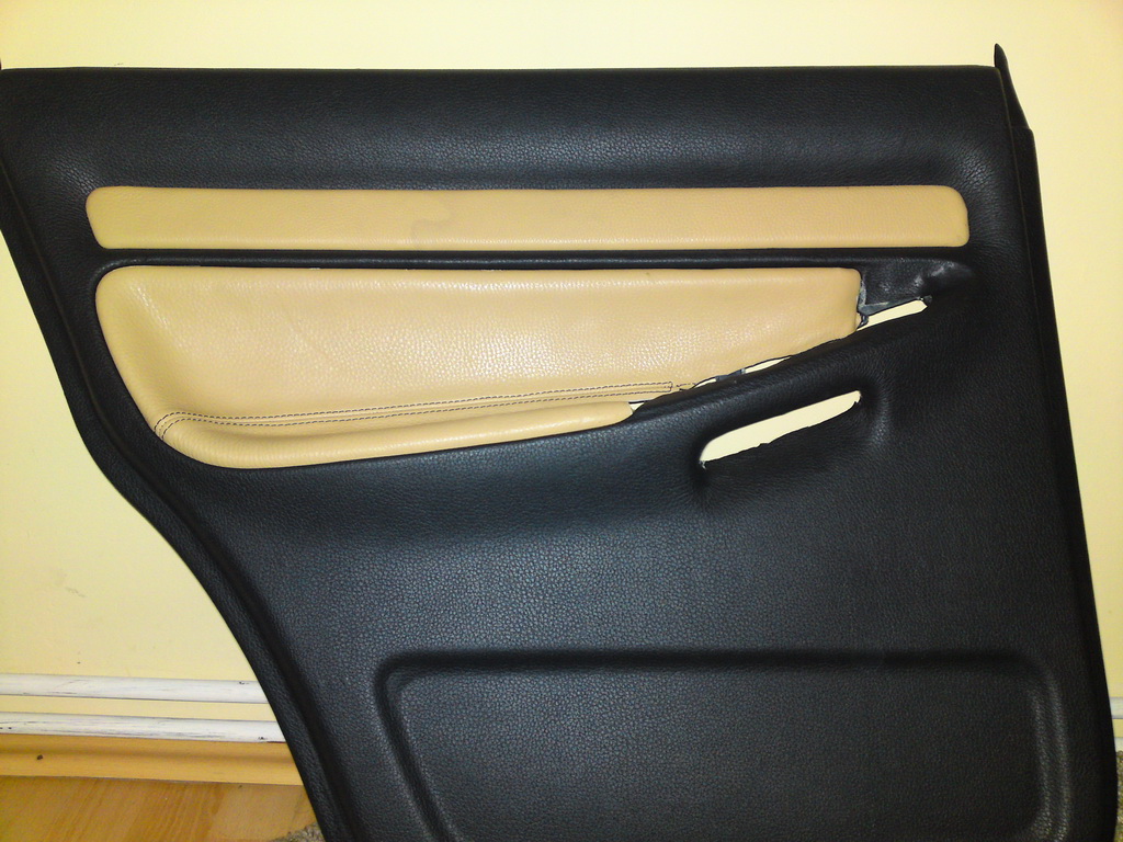

florin_andrey86

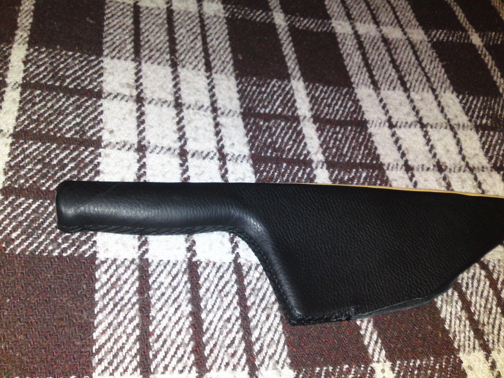

12.03.2011
- incercat sa-l pornesc dar nu am reusit

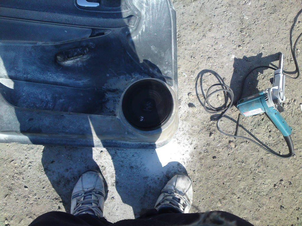

- am terminat cu "tunurile" mai trebuie imbracata fata de use in piele

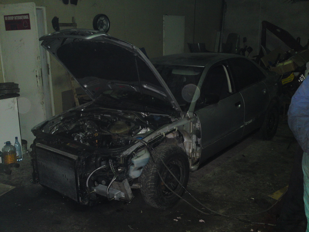

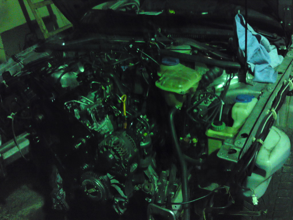

florin_andrey86

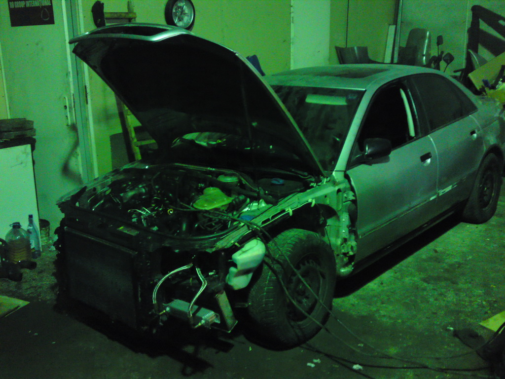

ASTAZI 13.03.2011, CEL MAI MARE PROGRES PANA LA ORA ACTUALA.
- dupa cateva (6-7) incercarii am pornit motorul
- am aerisit franele si ambreajul
- motorul merge super bine....il iubesc :))
p.s. cine zicea ca 13 e zi cu ghinion

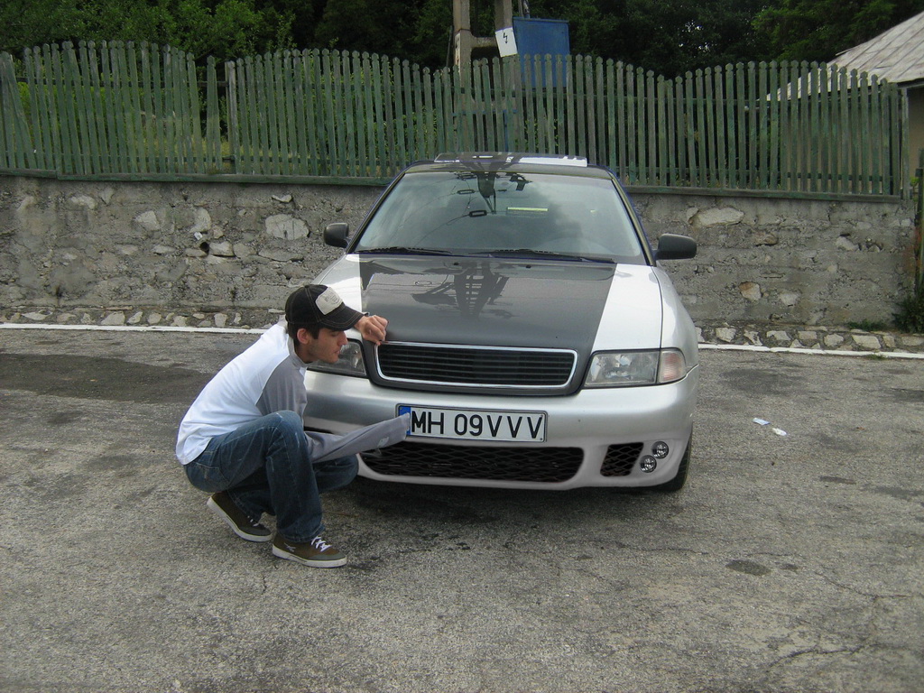

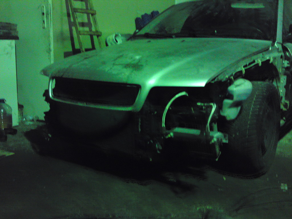

florin_andrey86
astea sunt niste schite facute in photoshop, le postez pt ca as vrea niste ideei eu stiu ce vreau sa fac, dar tot timpul este loc de mai bine, orice idee este bine venita,
"ideea finala" a mea este acea poza in care este mai mare masina
post-28314-0-27863700-1300053754_thumb.j
post-28314-0-62657000-1300053761_thumb.j
post-28314-0-66551700-1300053768_thumb.j
post-28314-0-04871600-1300053862_thumb.j
post-28314-0-81908900-1300053871_thumb.j
post-28314-0-83248600-1300053934_thumb.j
post-28314-0-46429800-1300053942_thumb.j
post-28314-0-21445700-1300053983_thumb.j
eu as merge pe poza 6, dar marginea de la grila sa nu fie chrom ci tot neagra.
in schimb eu nu ma prea impac cu bara fata.
spor la lucru in continuare!
florin_andrey86
@ BH17DNB - de ce nu te impaci cu ea? da-mi un argument, prima poza e "ideea finala"
Mie mi se pare ca in prima poza seamana fff bine cu un Opel Astra 2000 cu bara respectiva, prelungirea capotei si grila fara semn. Mai cauta variante pt bara. De asemnea as renunta la prelungirea capotei in zona farurilor. Parca la un Golf4 merge dar la A4 nu prea (parerea mea)...Spor la lucuru in continuare, esti de apreciat
