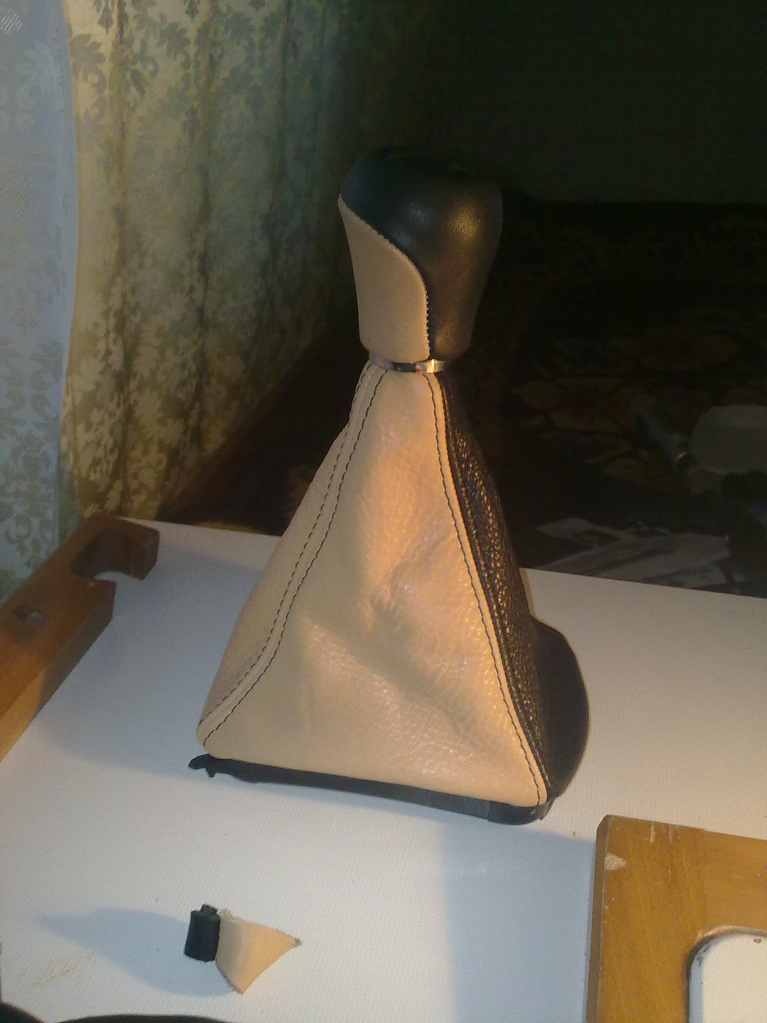

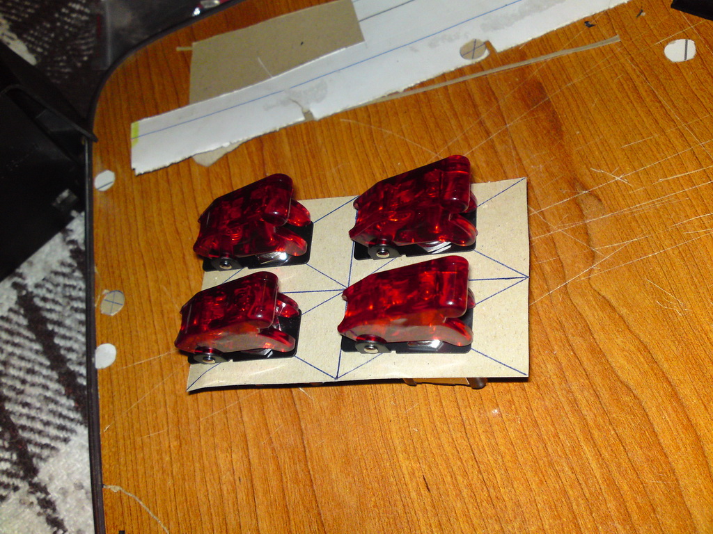

mi-au mai venit niste piese:
lambo doors
modul pentru 4 comenzi, comenzi telecomanda
6 butoane cu reverire
momentan lucrez la suportul lor, pozitionarea nu o sa fie la vedere, ci o sa fie ascunse ;

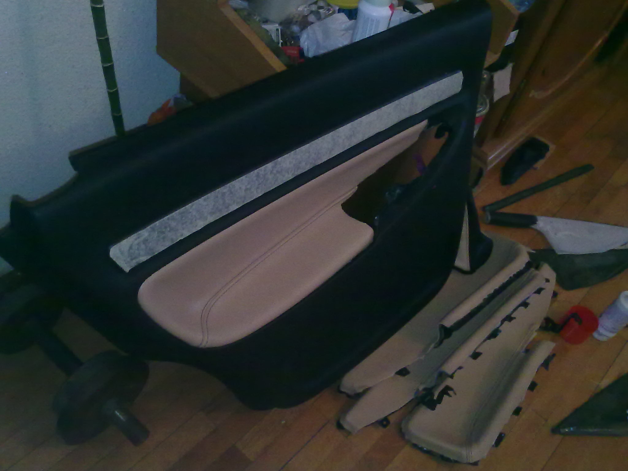

acum, am primit poze cu fetele de usi de pe spate si schimbatorul, dupa ce o sa le primesc o sa pun alte poze cu toate piesele "pielate"

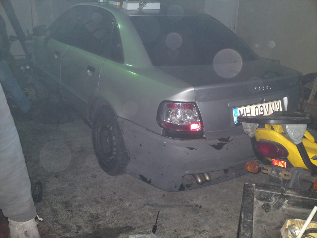

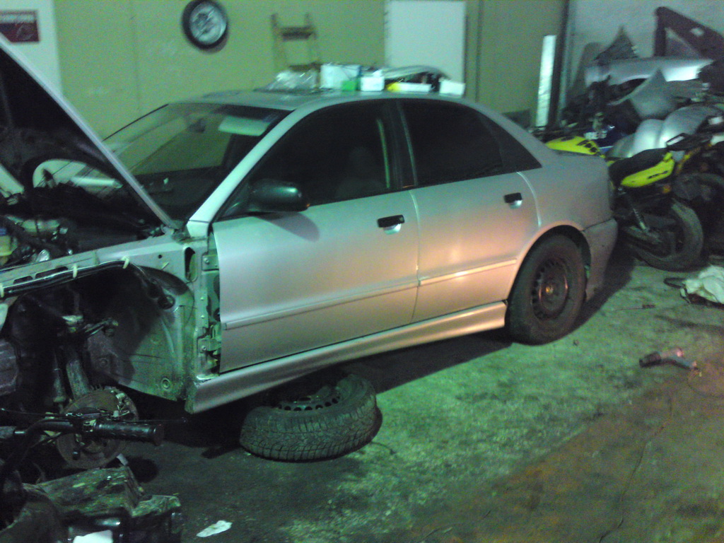

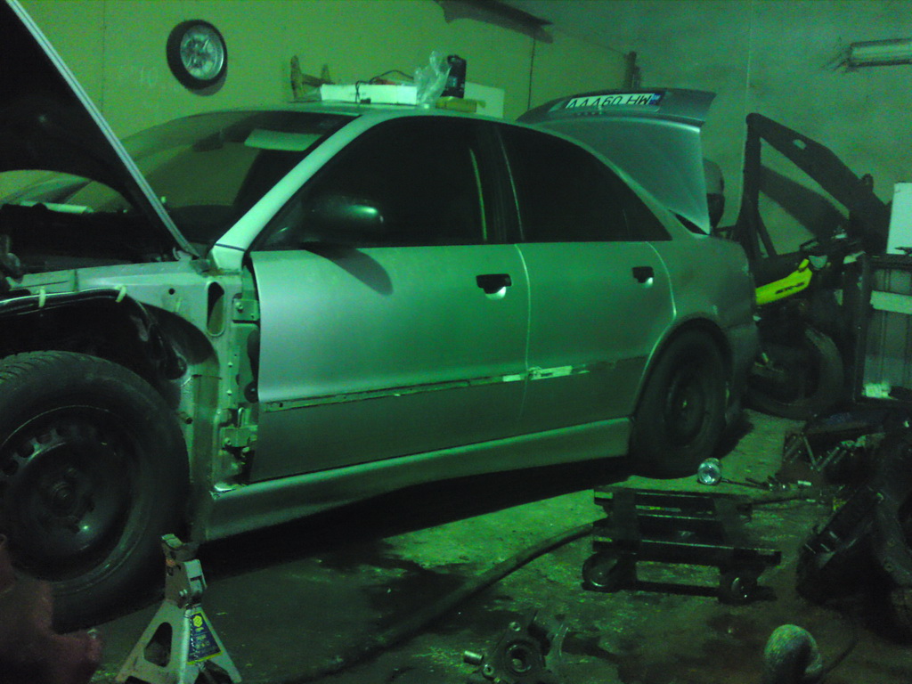

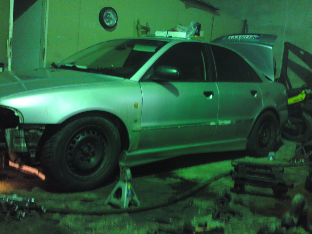

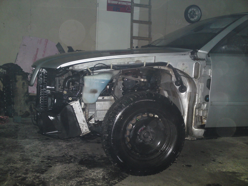

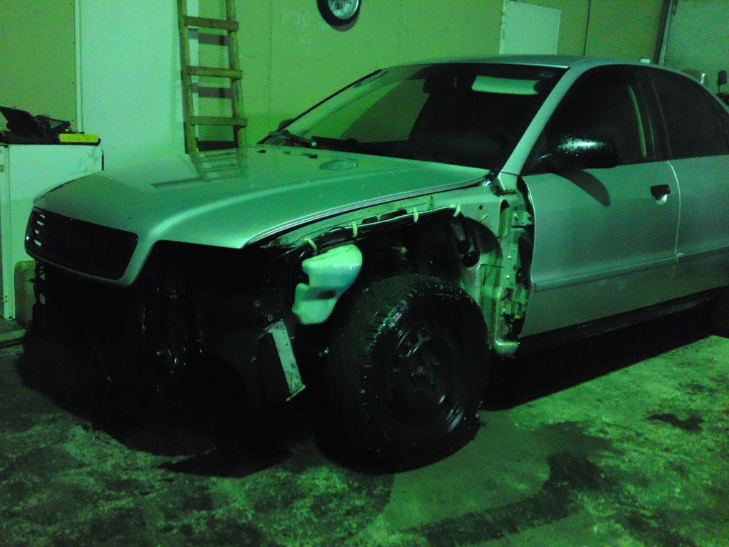

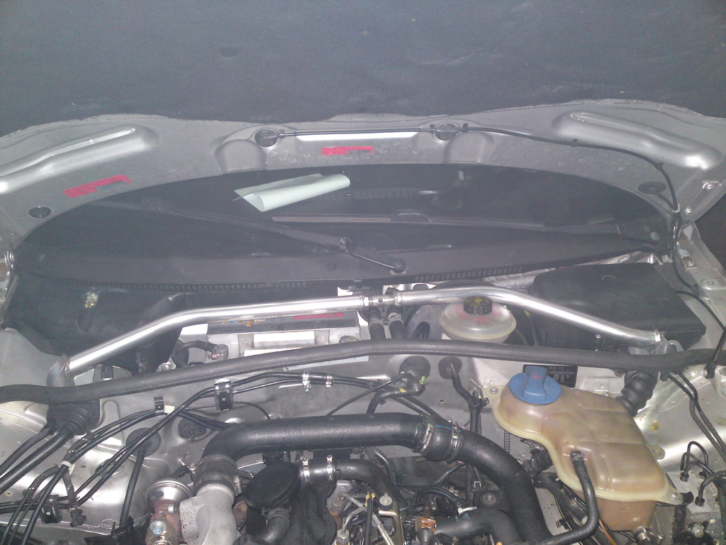

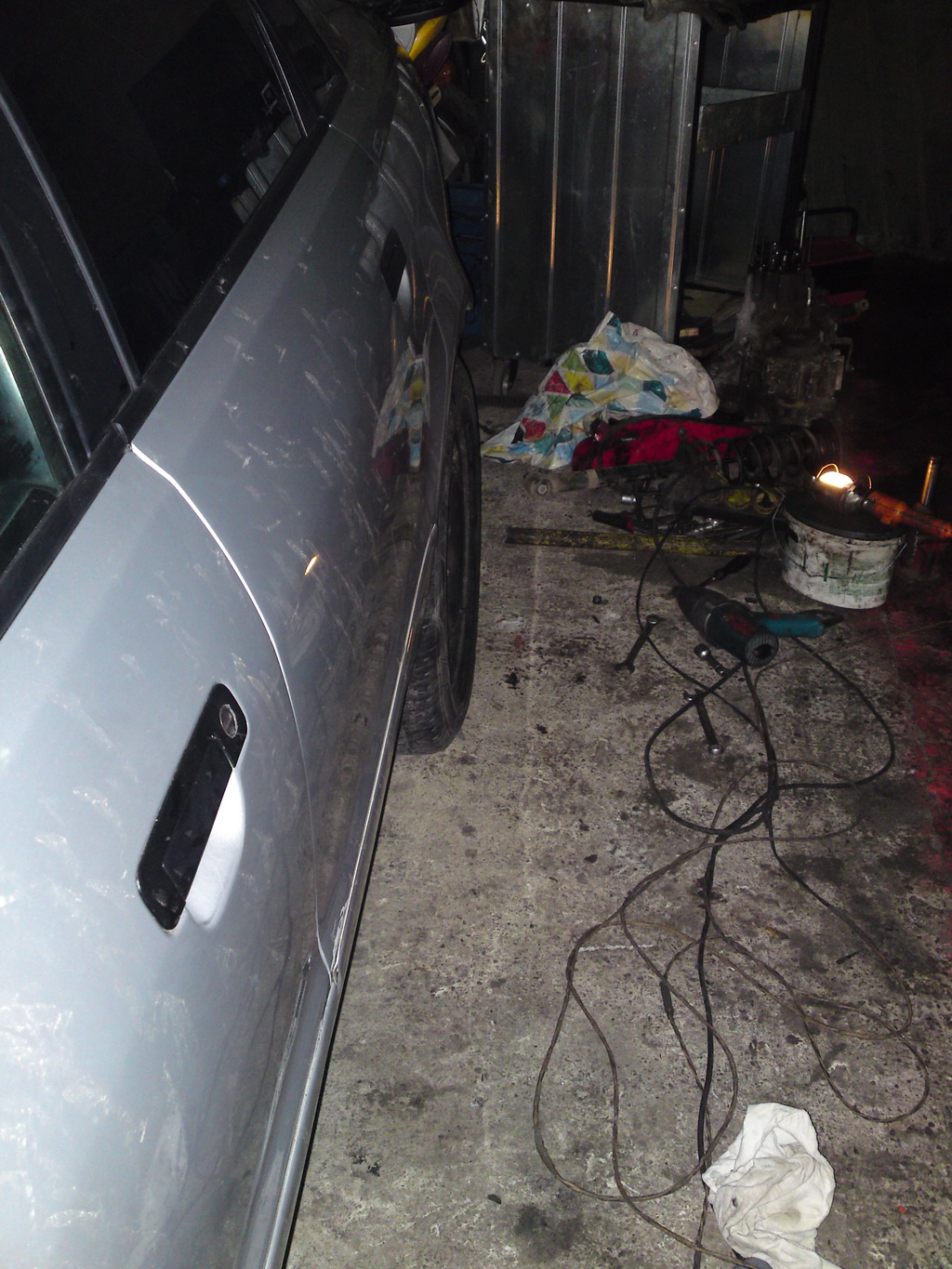

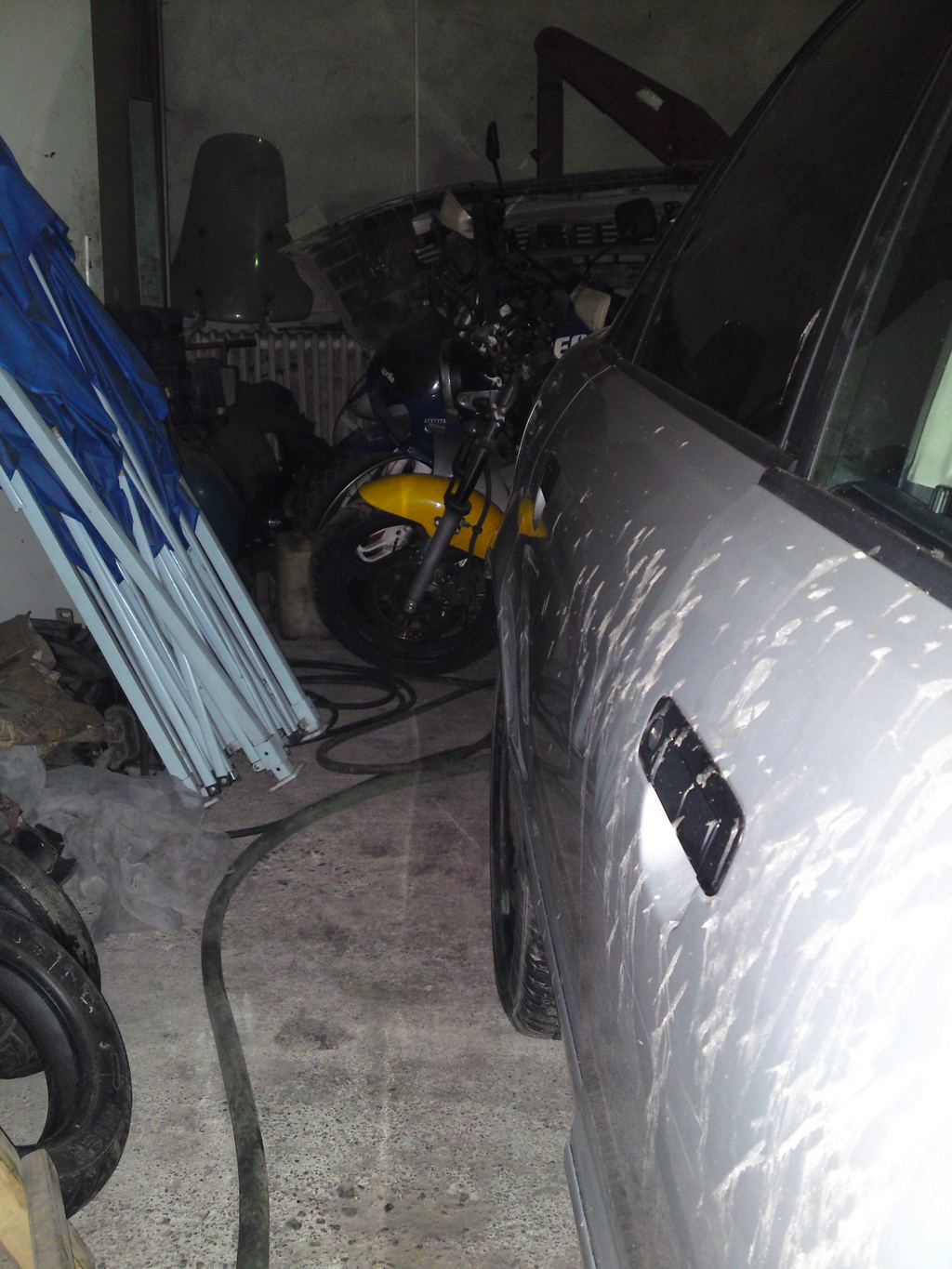

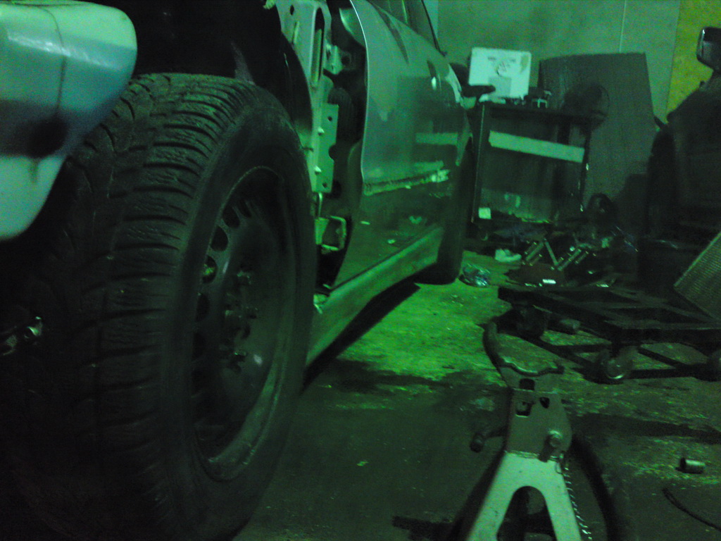

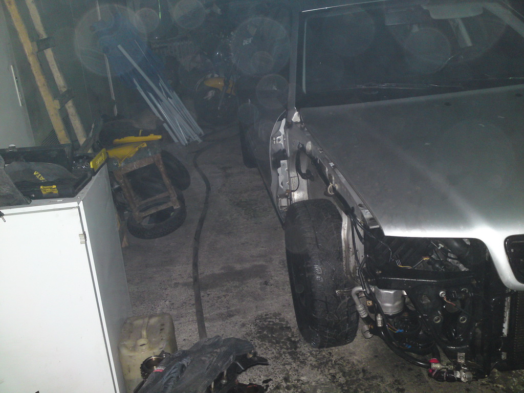

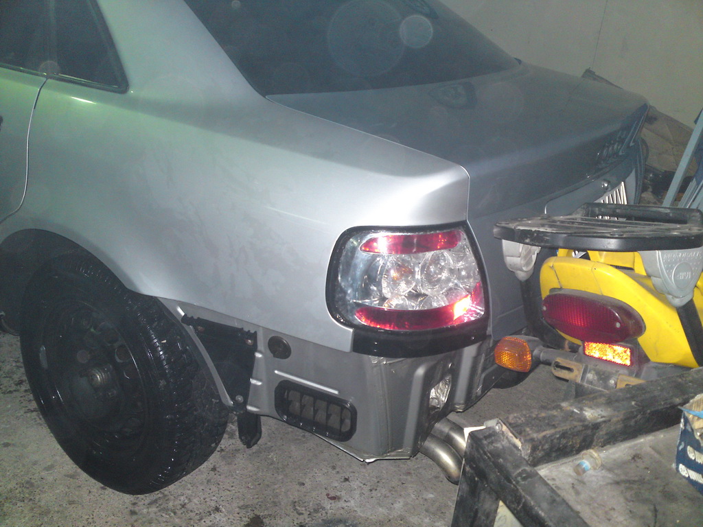

de azi (17.02.2011) a inceput lupta cu audi....
bara fata + spate , aripile fata, faruri, aparatori de noroi, toate au fost date jos
s-a golit apa din intalatia de racire si uleiu din motor

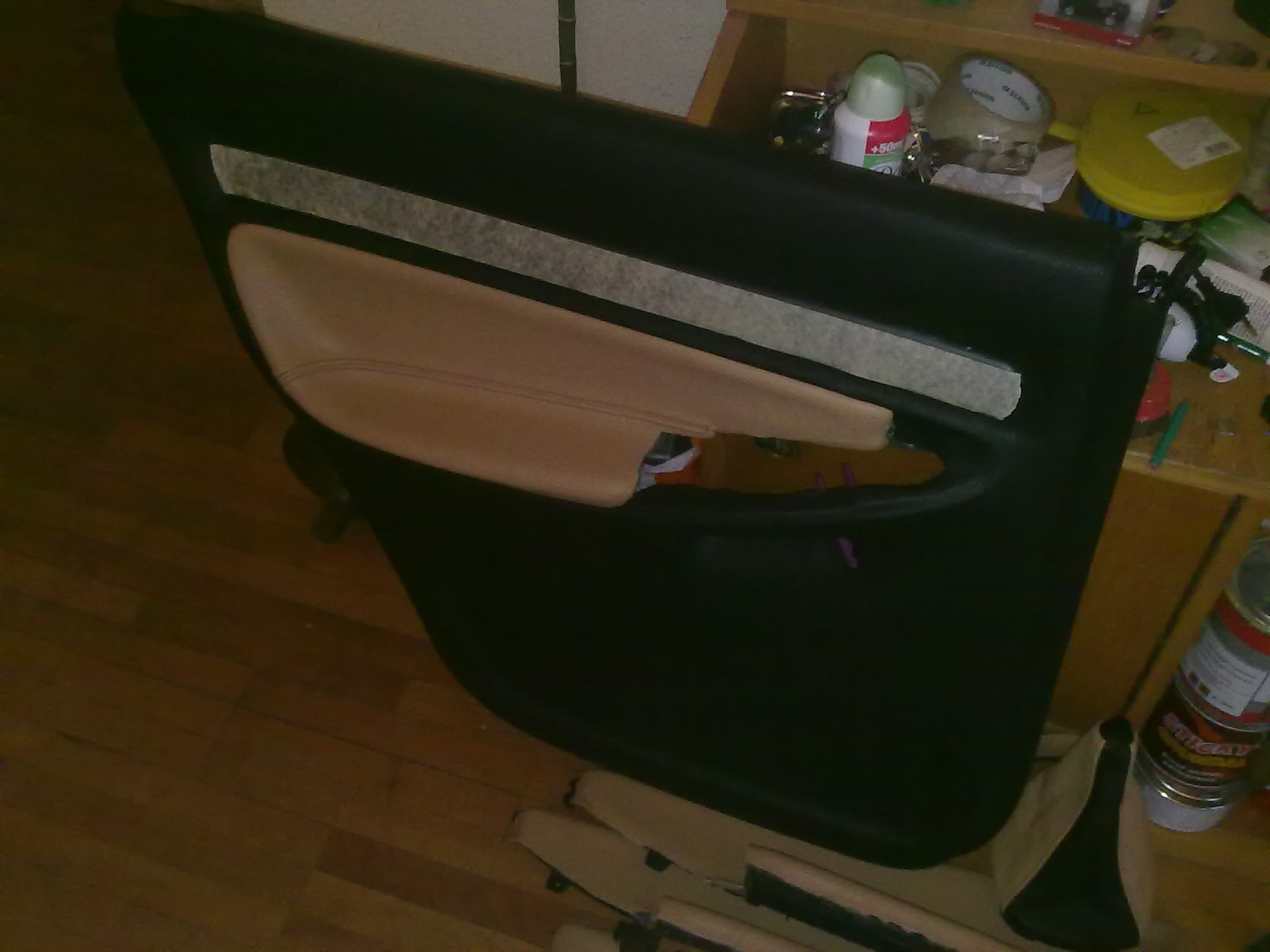

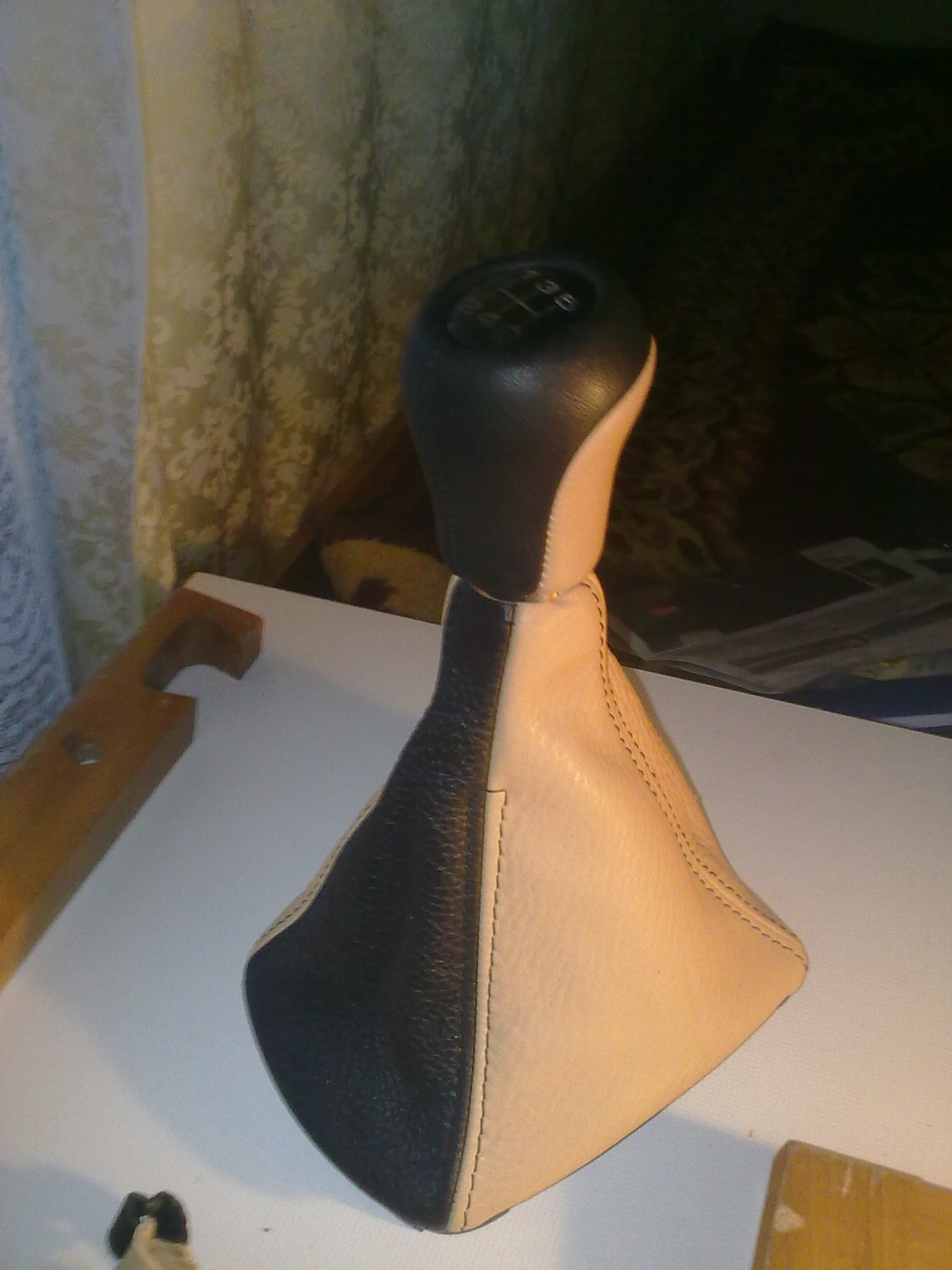

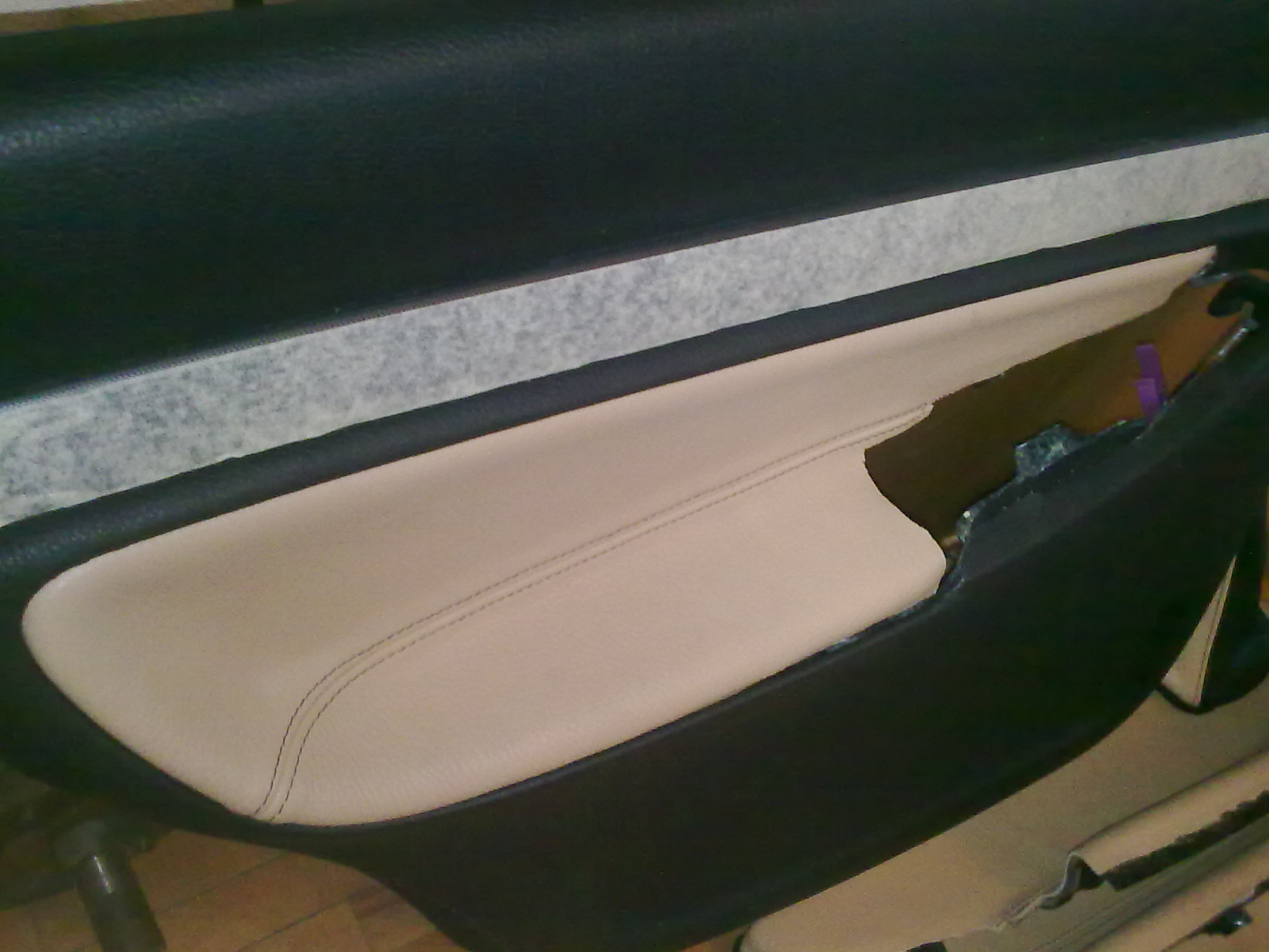

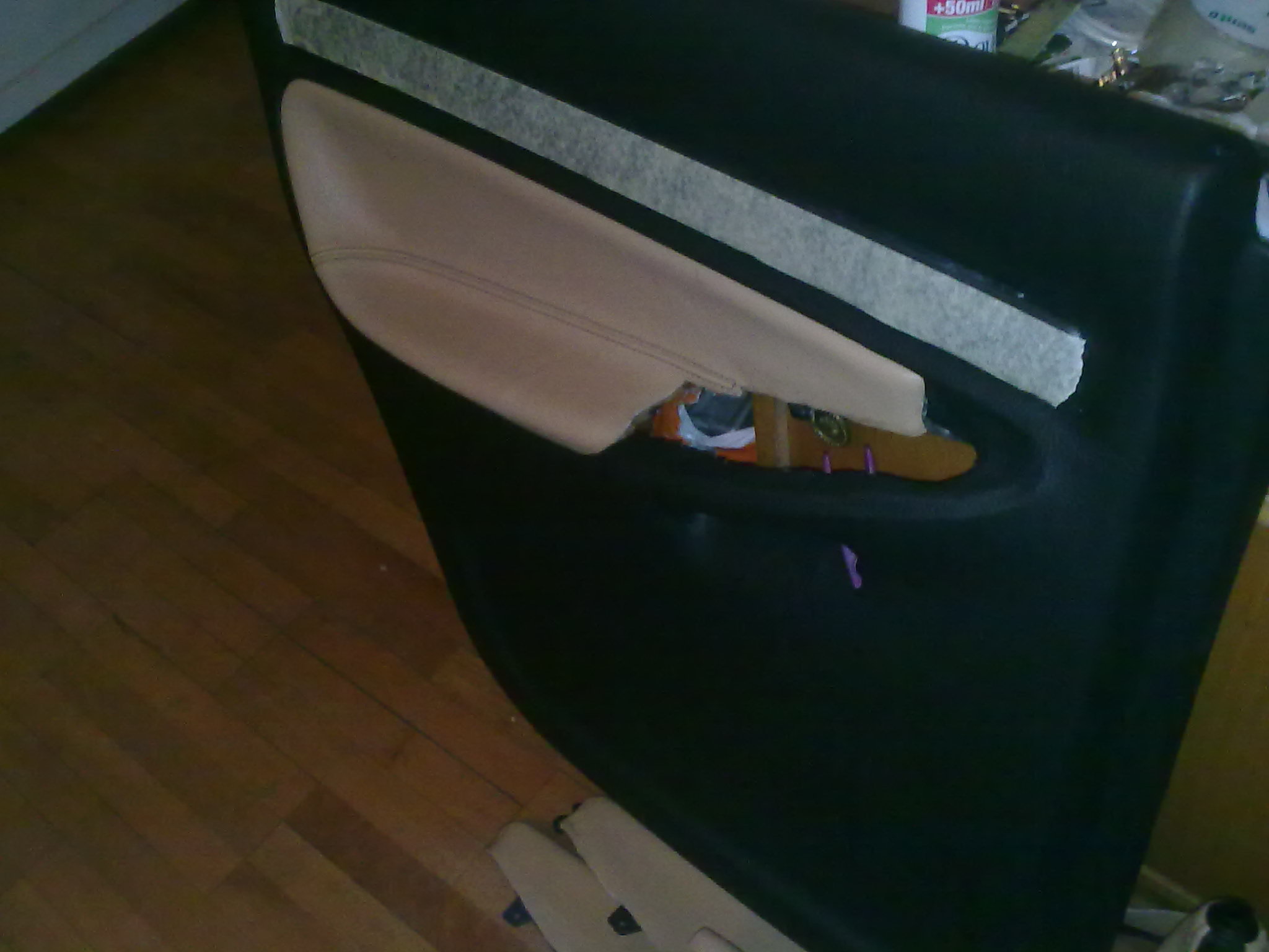

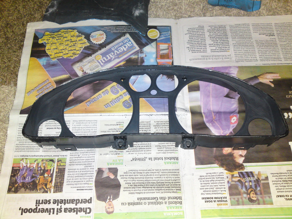

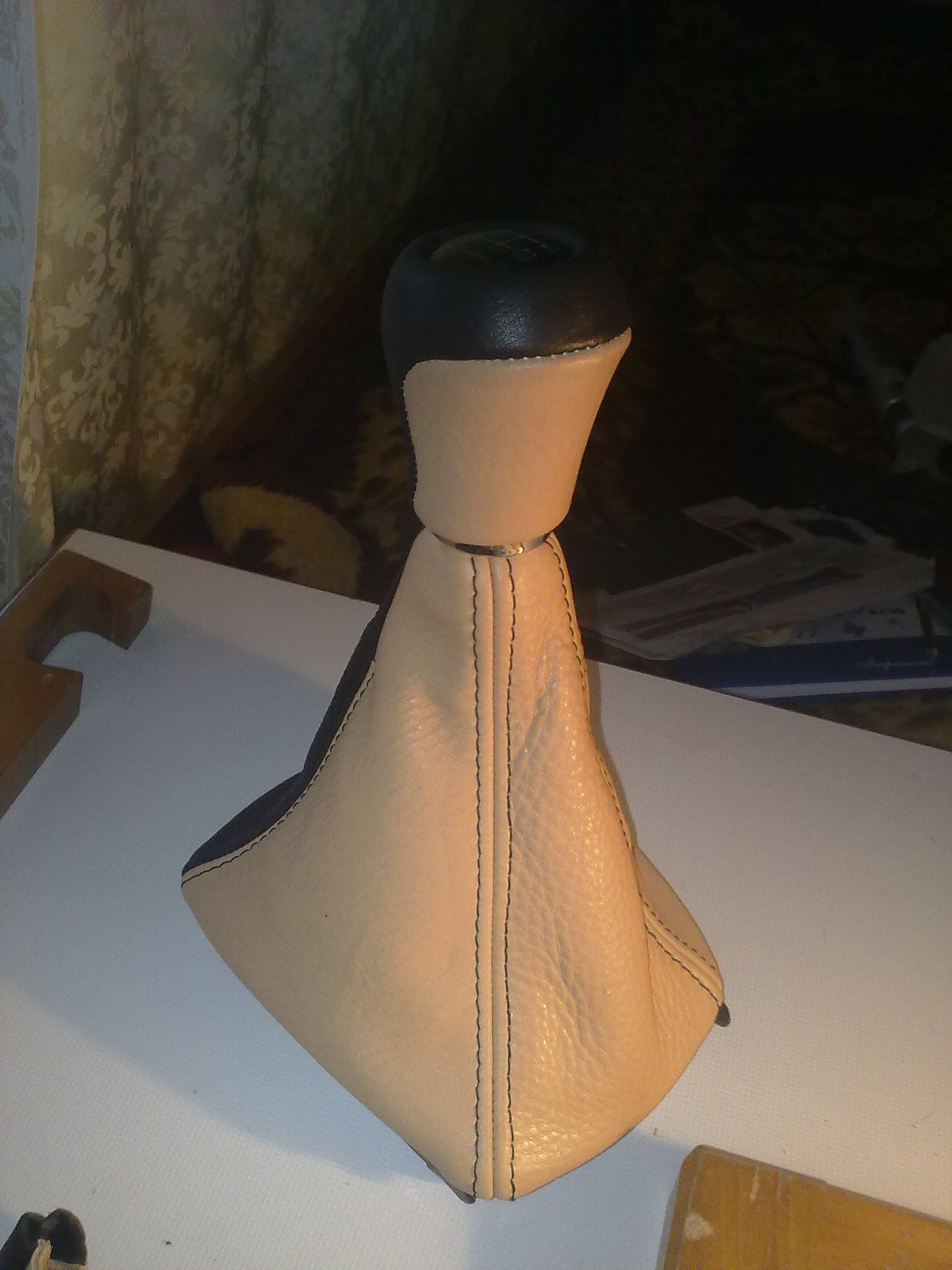

Cat te-au costat fetele de usi? Ca si eu am un Audi ca al tau si vreau si eu. Eu sunt din Arad si am gasit pe cineva aici care imbraca fetele de usi ca la tine in piele cu 150 RON (cu tot cu schimbatorul de viteze). E scump?
florin_andrey86
poi 4 fete de usi, schimbatorul, farana de mana,volanul si banorul aceal de desparte borul in doua total 500 lei cu tot cu manoper

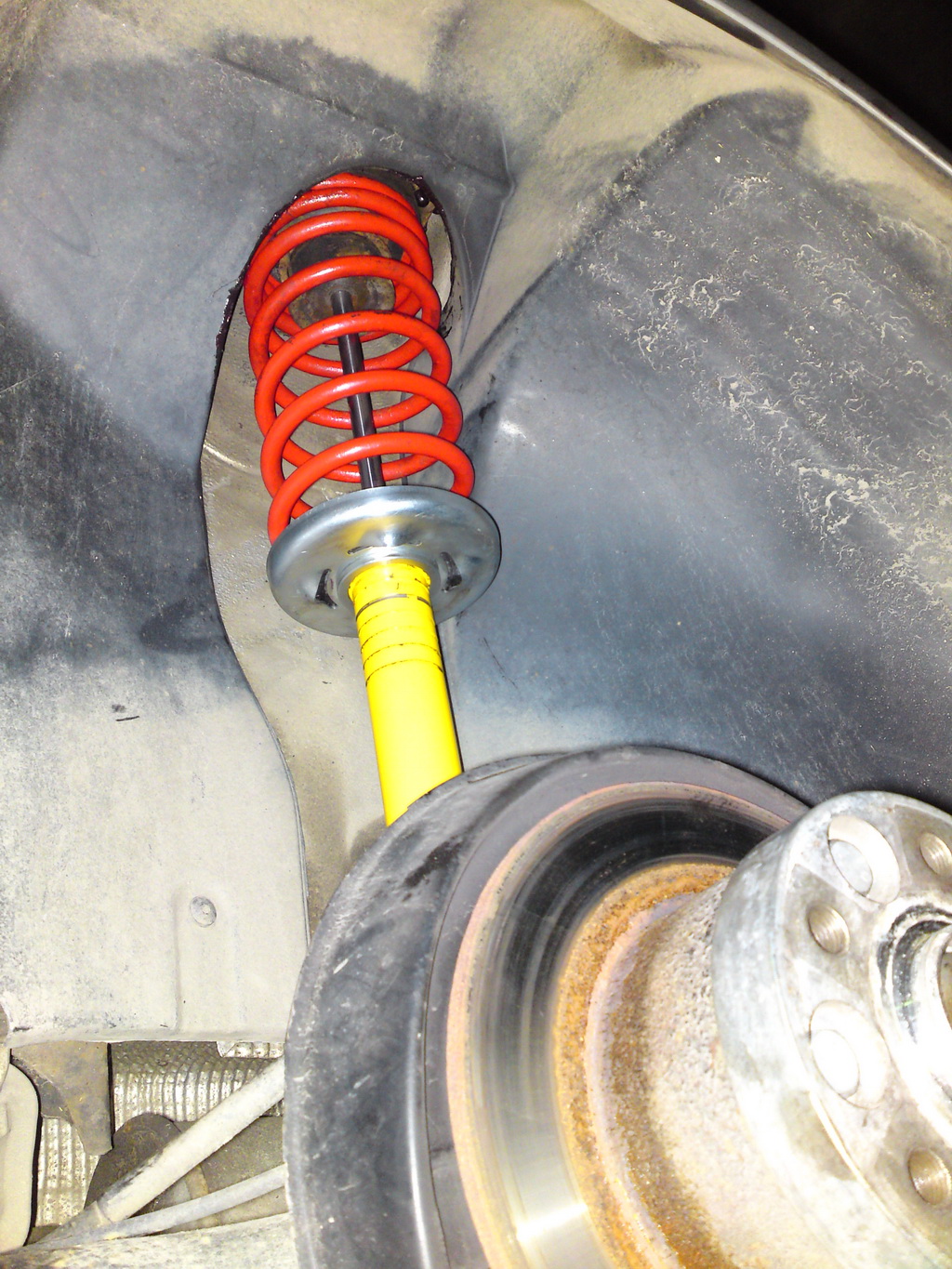

florin_andrey86
astazi sunt programate urmatoarele:
- schimbat telescoape si arcuri spate;
- schimbat telescoape si arcuri fata;
- bara spate;
- pragarele.
daca mai am timp mai fac si altceva.
florin_andrey86

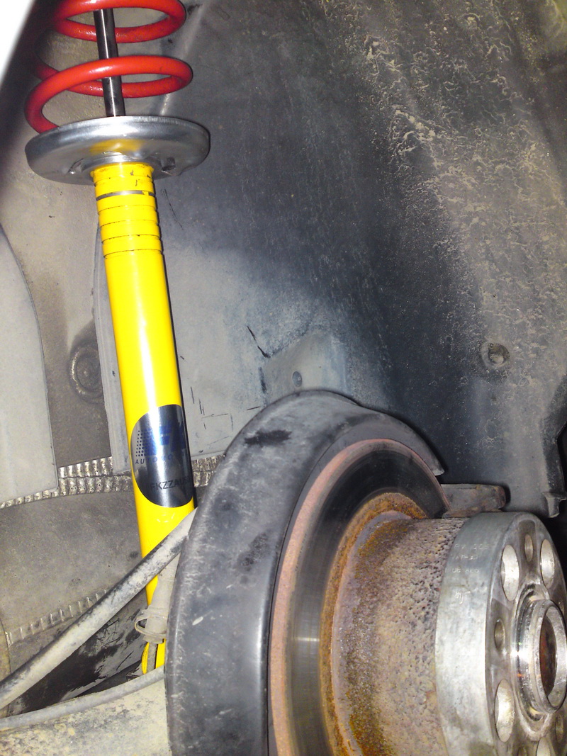

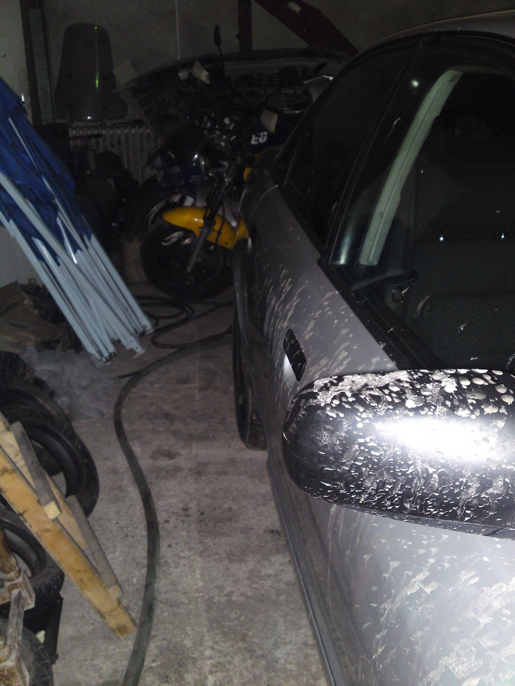

din tot ce mi-am planificat pt astazi nu am facut mai nimic, am schimat doar arcurile de pe telescoapele primite pe cele noi si am montat doar un telescop pe masina ( stanga stape)
si niste poze cu munca de astazi
poze si cum sta roata acum pe stanga cu distantier si cea pe dreapta fara (scuzati ca masina e murdara :D:D:D)

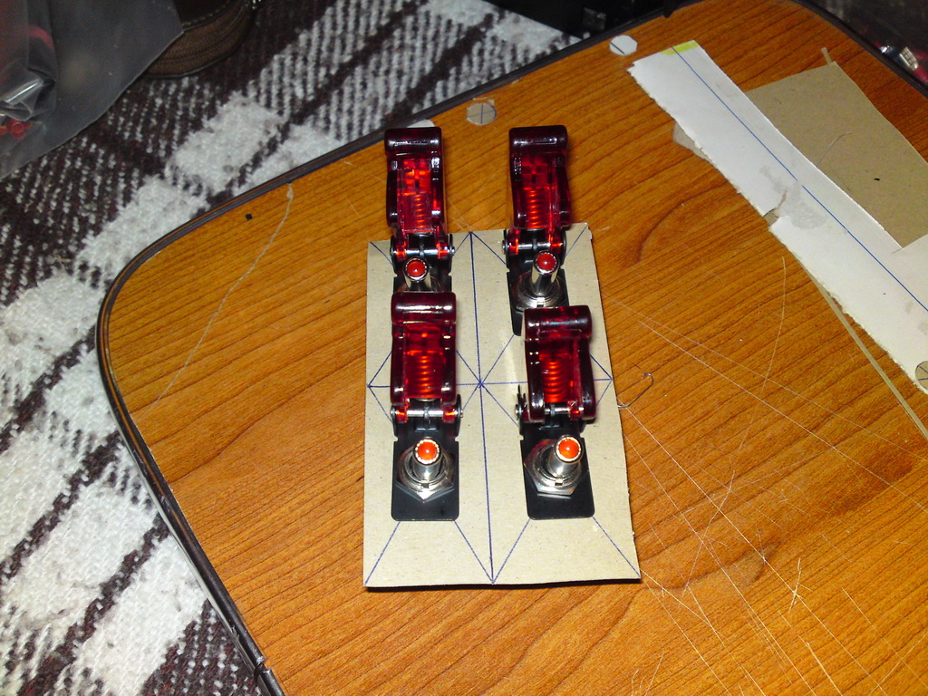

florin_andrey86

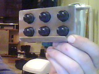

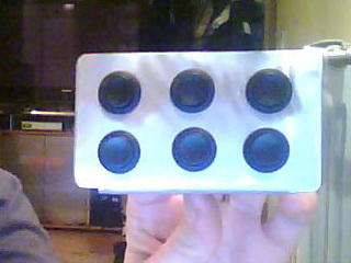

un suport de butoane, 6 butoane cu revenire ;;) pt diverse comenzi :D :D :D

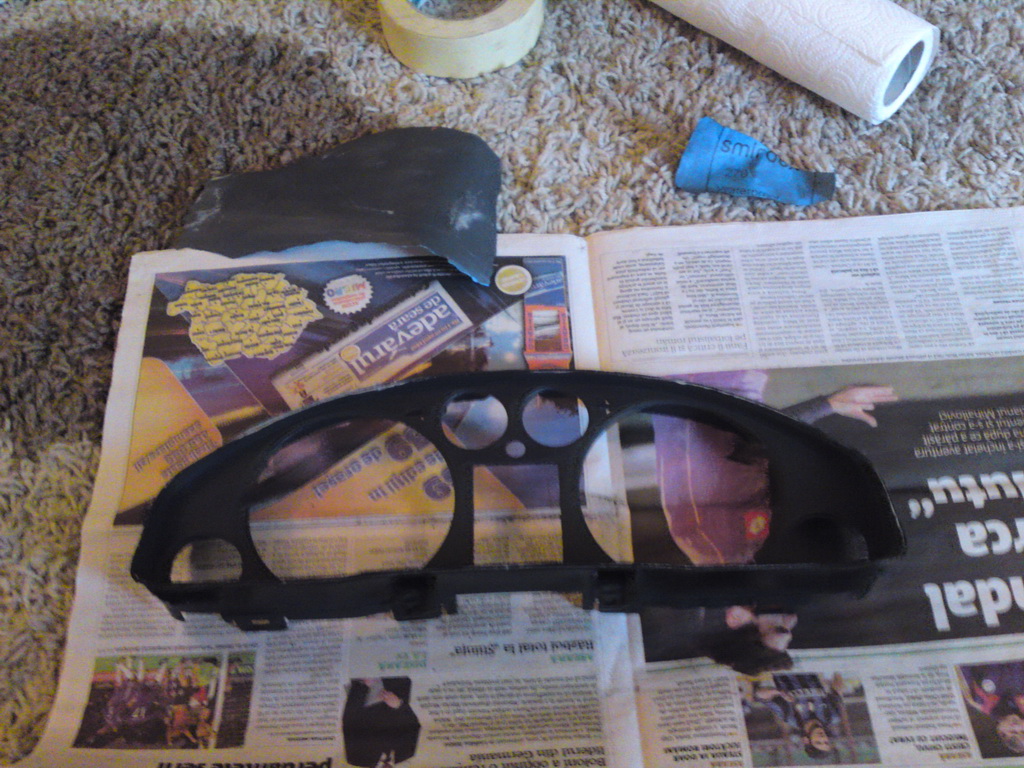

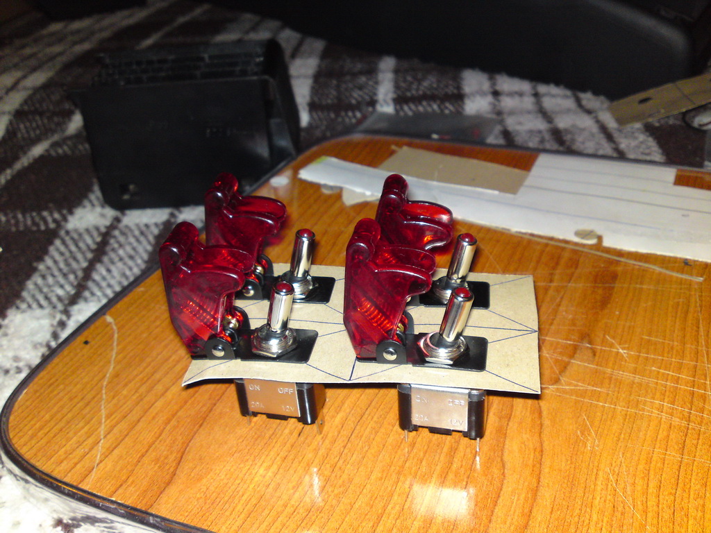

am avut si activitati interioare ( aici am facut poze ) :
- suport butoane model RS
- pozitionarea butoanelor pt geamurile electrice spate ( masina nu a avut geamuri electirice pe spate si i-am montat eu)

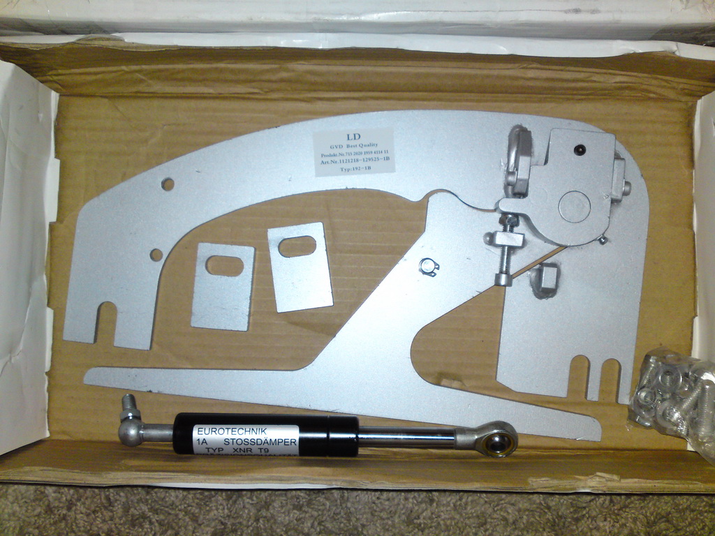

acum mi-au venit si scaunle, sunt murdare si au si niste mufe pe sub ele, par a fi de la airbag, pretul cu tot cu transport 260 lei
o sa le duc acasa si o sa le fac o poze si o sa revin si cu mai multe detalii.
florin_andrey86
astazi 24.02.2011:
1 - era sa ma bata Gangstah, ca nu cumparai tot ce trebuie :|:|:|
2 - imi venira scaunele de a3, rabatabile, avusai parte si de o surpriza-n ele, o cutie de "durex", sunt jegoase in ultimul hal si nu se potrivesc la sine, o sa trebuieasca sa scumb mecanismul de pe scaunele astea pe ale mele

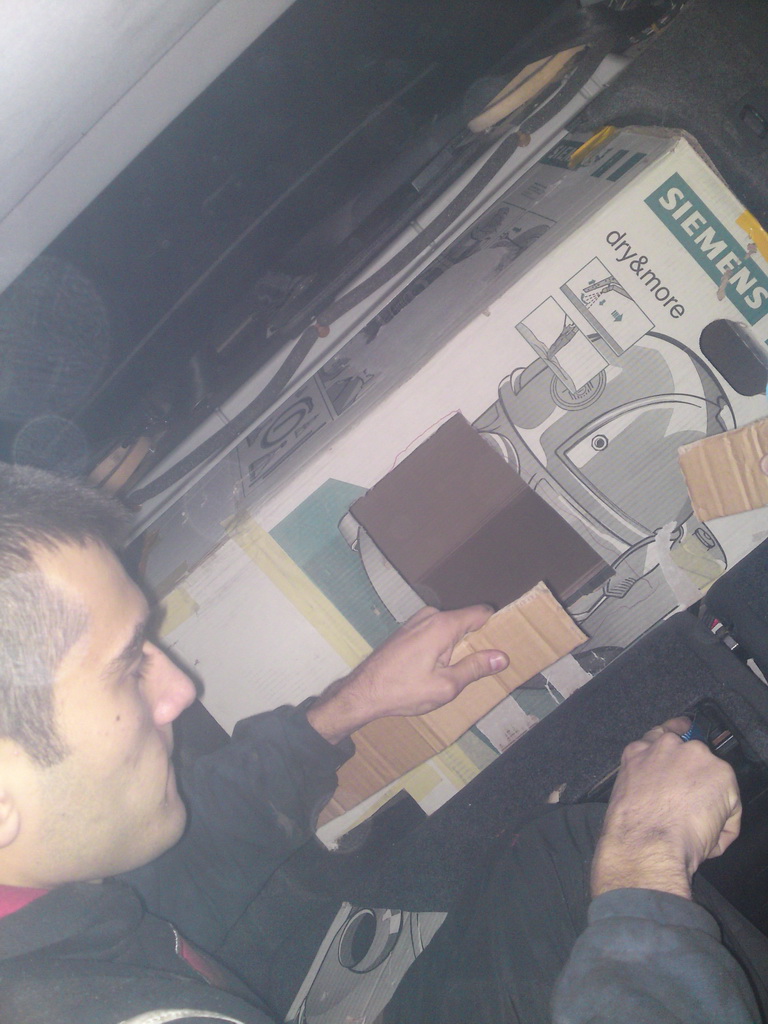

5 - facut cutia pt muzica, facuta de Gangstah, el e specialistul nostru pe AUDIO

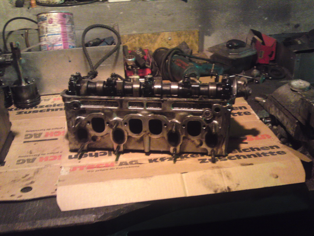

florin_andrey86
astazi 26.02.2011:
1 - scos scaunele din interior
2 - scos mocheta din interior
3 - trase fierele de la sistemul audio ( usi fata, spate etajera luneta, tub de bass)
4 - pus burete pe etajera spate, pt a nu vibra

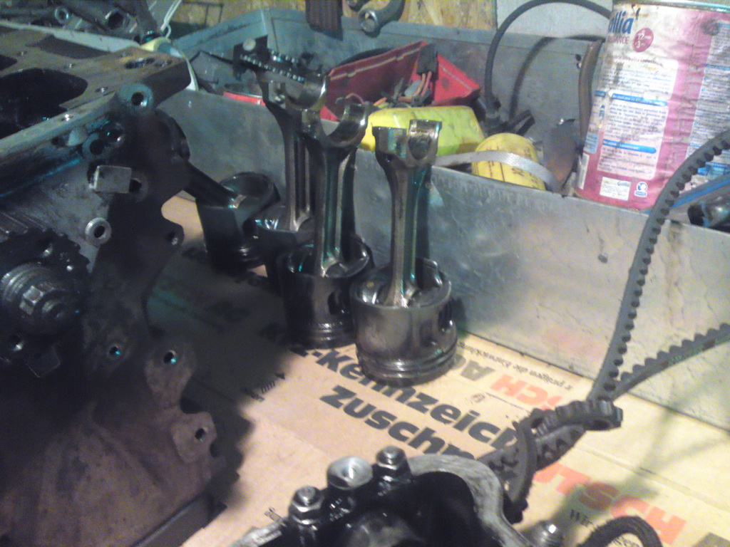

5 - montare geamuri electrice spate
6 - defacut tot motorul, anexa cu aneva si asteapta ziua de maine pt a desface si piesele de pe anexe
6' - in ciuda celor 330.000 km blocul si pistoanele arata super bine
