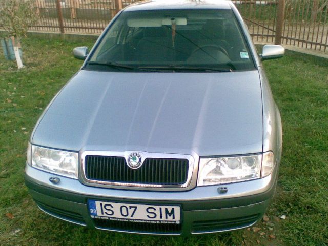

Skoda Octavia I Elegance 2004 Tdi
english dog
Va salut si bine v-am gasit!

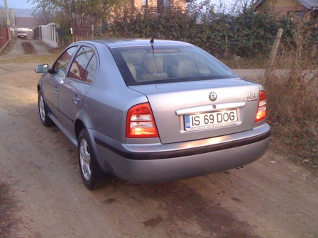

Urmaresc forumul de ceva vreme si am decis sa prezint si eu utilajul.
Am achizitionat anul trecut in octombrie o Skoda Octavia I Elegance TDI din 2004.A fost cumparata de noua din Romania si are 197 000 km cu carte service-toate service-urile facute la Casa Auto si un singur proprietar.
Gri satin
Motor:
-Alh 90 cp (66kw)

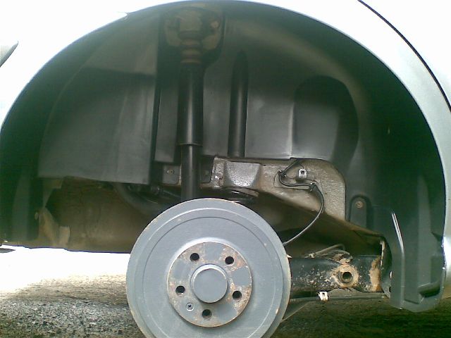

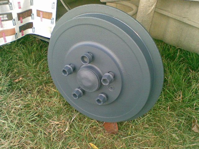

-Am vopsit tamburii cu grund gri

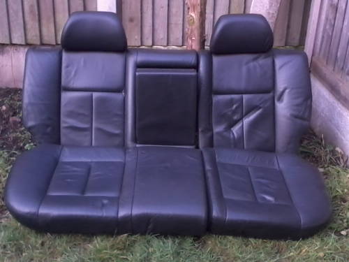

Skoda Octavia VRS MK1 half leather seats without heathing
-from 2004 Skoda Octavia
-in very good condition
-cash on collection only
250 pounds
E de pe un site si nu vreau sa fac reclama ca poate mi-o iau.

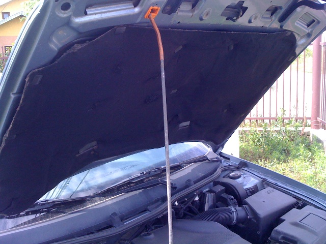

Va salut! Vin cu un update:

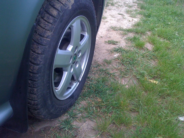

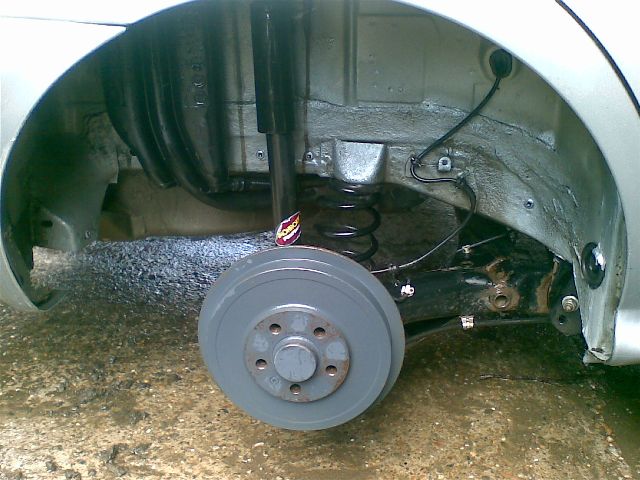

Skoda are acum 205.000 km si am schimbat:
-Toate filtrele Mann cam 180 lei si ulei 5 w 40 Havoline Ultra

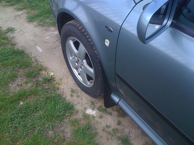

-Sorturi noroi pentru rotile din fata originale de la reprezentanta 90 lei

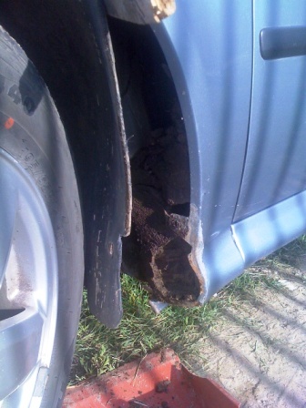

-Contraaripa dreapa spate tot de la Casa Auto -140 lei care am si montat-o;totodata am curatat si furtunasul de scurgere de la rezervor ca era infundat
Ce m-a mirat este faptul ca in fata dupa plasticul ala era cam un faras de nisip umed care cu timpul duce la corodarea partii de jos a aripilor,asa ca am spalat,dupa ce s-a uscat am degresat,curatat si dat cu un pic de grund auto apoi am montat presurile care vin pe gaurile existente doar cea de sus necesita "drilling" :).Acum e mult mai bine, coltul pragului este protejat si nici portierele nu se mai stropesc.

Prin romania e greu fara aparatori de noroi, mai ales pe fata!

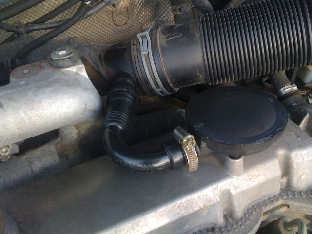

Update:

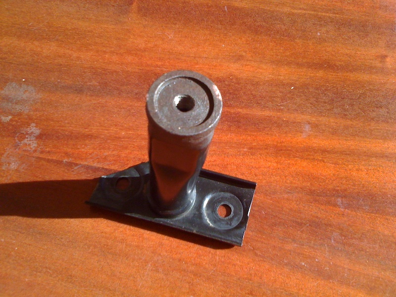

-S-a rupt surubul in suportul care tine scutul in partea dreapta fata si l-am dat jos,l-am dat la un strungar care a reusit sa-l scoata insa acum sa vad unde gasesc surub de 11-poate pe la dezmembrari sau pe comanda daca voi gasi sa-l comand separat.

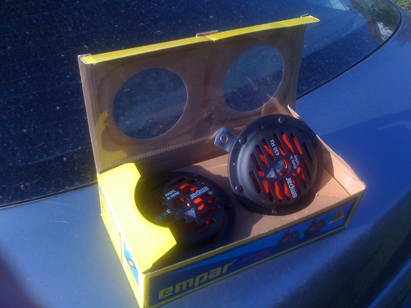

-Am luat un nou set de "goarne" care sunt de kkt si am fost nevoit sa le dau jos din nou(tre' sa recunosc ca arata bine :) ).L-am schimbat dar nu le-am montat inca.
-Sa nu uit..1000 de lei mai tarziu - am trecut-o pe numele meu si a primit un nou set de numere :Driver: .

-Sorturi noroi pentru rotile din fata originale de la reprezentanta 90 lei asa ieftine au fost??se ,omteaza gre??

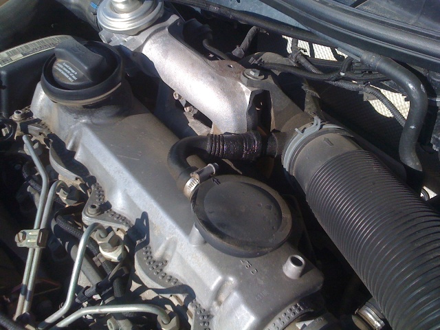

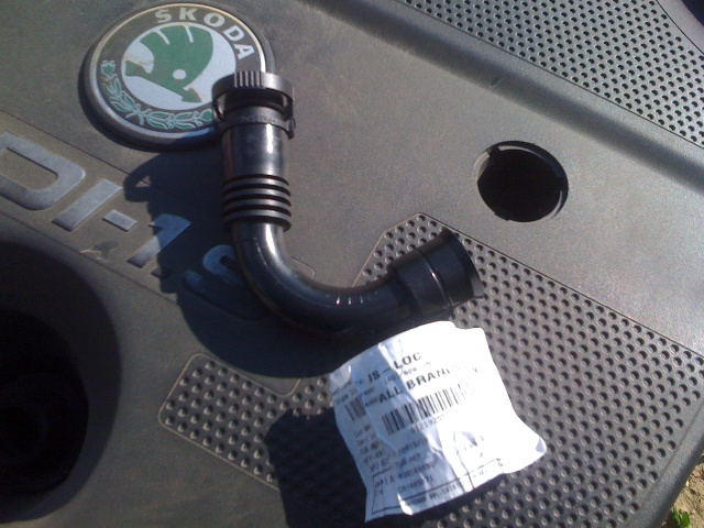

-schimbat furtunasul ala minune pret 75 lei,am fost sfatuit sa il montez pe cel vechi dar cu ceva silicon dar am preferat inlocuirea cu unul nou,daca va recidiva am sa incerc si varianta cu siliconu'.(poze 1-4)

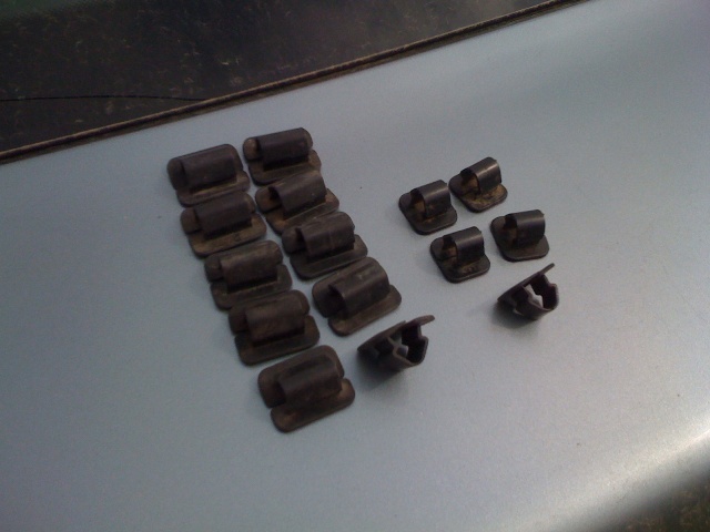

-am remontat capitonajul de sub capota inlocuind clemele alea de plastic cu altele luate de la dezmembrari cu 1 leu bucata X 10 (tot mai sta un pic lasat in colturi dar nu am ce sa-i mai fac decat unu' nou,pentru moment e bun si asta.(poze 5-7)

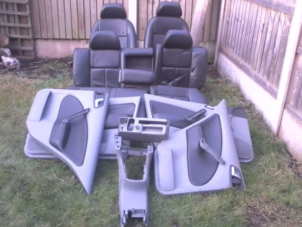

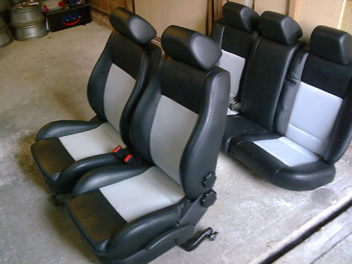

Viitorul a sosit.

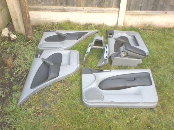

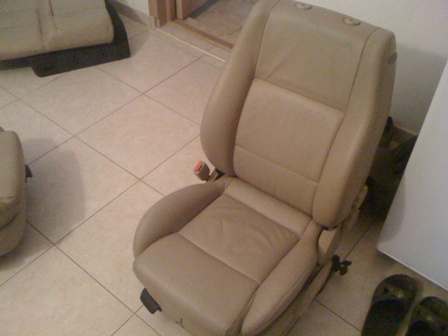

Am achizitionat un interior de piele cu incalzire in scaune si airbaguri laterale (care nu ma interesau). Masina donatoare este un Golf IV 2001 dintr-un parc de dezmembrari.
Ce am cumparat:
-scaunele fata -incalzite si cu airbag,
-bancheta si spatar rabatabile,
-cotiera,
-4 tetiere,
-comutatoare incalzire in scaune(nu cred ca le pot folosi ca au un colt rotunjit deci tre' sa caut butoane de skoda)
-mufele tata la scaunele fata.
Restul nu m-au interesat ca nu se potrivesc - pret 600 lei si un drum de 160 km.
Acum ele se afla la intrarea din spate a casei,sunt curatate si asteapta sa fie montate dar cum azi e Duminica,maine e Intrarea Maicii Domnului in Biserica si marti lucrez asa ca vor ramane probabil pe miercuri sau joi :censur:
Sunt nerabdator sa le vad pe masina desi stiu ca pentru efect maxim trebuie sa imbrac si panza de pe portiere in piele crem - dar va trebi sa astepte pina dupa sarbatori.
Poze: una cu donatoarea si doua cu achizitia-scuze de calitatea pozelor.
Sper ca nu v-am plictisit cu postul meu lung.
O seara buna si va tin la curent :icon_thumright:

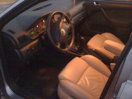

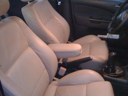

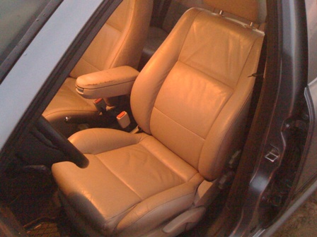

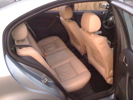

Am montat interiorul si sunt foarte multumit de rezultat :icon_thumleft: .
Mai intai au fost curatate scaunele si bancheta .Am folosit :mop: :
-burete, laveta si apa calduta,dupa ce s-au uscat
-o crema Cillit de curatat
-doua tuburi de lapte demachiant Doina :lol:
-crema hidratanta de piele
Montajul mi-a luat aproximativ 2 ore deoarece am curatat si toata mocheta si toate locurile greu de ajuns - dupa ce am scos tot afara .In mod normal nu ar lua mai mult de jumatate de ora cel mult 45 minute.
Intentionez sa-l scot din nou la anu' si sa-l dau la o firma care vopseste piele pe undeva linga Facultatea de Pielarie si Textile pentru o reconditionare si un look de 10 .Deocamdata le las asa mai ales ca vin sarbatorile.
Mi-a mai ramas de legat incalzirea la scaune.
As dori sa imbrac si fetele de portiera "sa se asorte" aici ma refer la partea cu material.
Parerile voastre sunt binevenie-indiferent daca sunt bune sau mai putin bune.

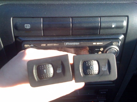

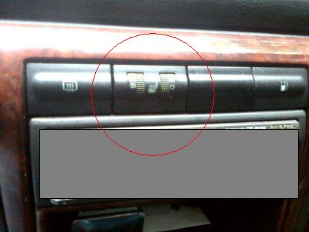

Acum sunt in cautare de un electrician "destept" :icon_cheesygrin: sa-mi lege incalzirea in scaune - "ca la carte" -cu sigurante si relee pentru fiecare scaun in parte.
cauta pe forum,poate e cineva in zona ta. in bucuresti/brasov as putea sa iti recomand.
ce perne ai cumparat? ai gasit butoane de skoda?
Salut am gasit electricieni sa faca treaba dar nu am avut timp sa-mi procur buton de skoda - oricum incalzirea in scaune s-ar putea sa astepte pina dupa sarbatori din lipsa acuta de fonduri :icon_cheesygrin: . La ce te referi cind spui "perne" ca-s mai greu de cap ? :icon_geek:
Prima poza cu ce-mi trebuie , a doua cu ce am :) .

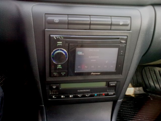

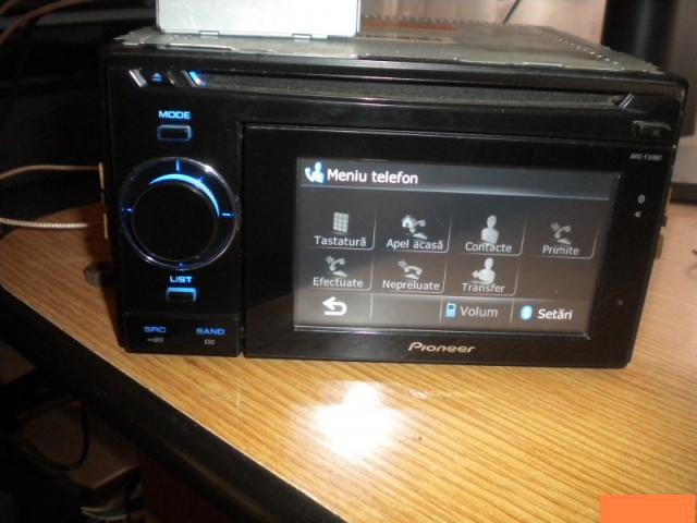

la "perne" era vb de rezistentele din scaun,ce se monteaza si se incalzesc. sunt mai multe modele, originale sau ne- . intrebam de care/de unde ai cumparat tu?
este 2DIN; scoti radio actual si sertarul (chestia cu puf).
dupa ce soti radio pur si siplu bagi mana si scoti sertarul,nu e ceva foarte complicat.
o problema ar fi ca nu se asorteaza cu iluminarea verde a masinii...
Modificat de Muale
Scaunele care l-am montat pe masina au incalzirea din fabrica cu airbaguri laterale.Sub ele au doua mufe una verde mai mare pentru incalzire in scaune iar una mov mai mica pt airbaguri-am si mufele "tata". Din cata am inteles de la colegi as mai avea nevoie de modulul care comanda incalzirea si de relee care nu le-am luat de pe masina donatoare din necunostinta de cauza. Am sa le dau un telefon sa vad daca le mai au celor de la parcul de dezmembrari.
Multumesc in legaturile cu sfatul cu Pioneerul. Lumina nu e o problema ca se schimba din meniu :rosu,verde,albastru,alb sau le lasi "combinate" si se schimba singur ca la pomul de craciun :) .

Mai scot de la naftalina topicu' :

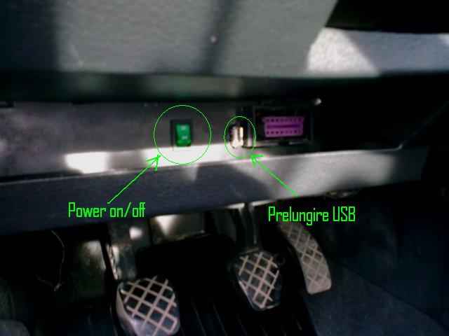

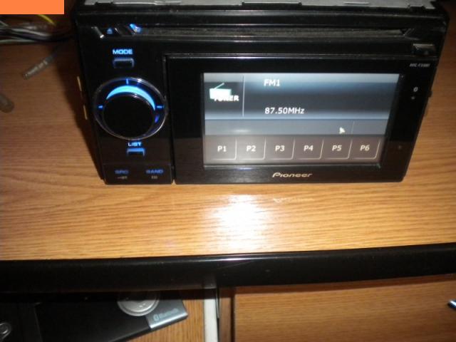

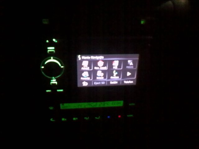

-montat Pioneer-ul in bord cu rama adaptoare de G4 de pe "be-loud" la 65 lei (in poze nu e impins pina la capat ca "mai lucram la spate").
-montat sub volan linga mufa de diagnoza - prelungire la mufa USB (la player e la spate) si buton de intrerupere pe + ca sta in standby si noaptea "bate la ochi". Mai am varianta sa-i dau jos "fata" :icon_geek: adica ecranu'.

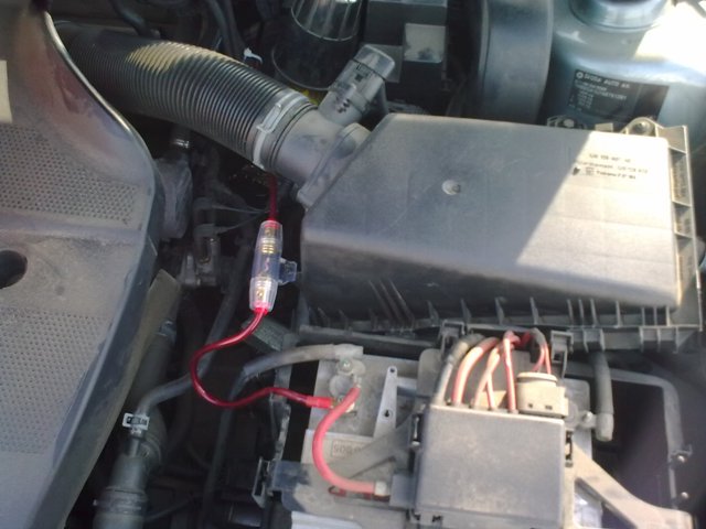

-montat cablaj (DIY) si subwoofer JBL BassPro II cu amp. incorporat care e destul de ok. Am gasit un tutorial pe net..zic eu c-am facut treaba buna. Vreau sa pun un intrerupator linga celalalt pe firul albastru de REM, sa-l pornesc "cand vrea muschii mei" :icon_cheesygrin: , deocamdata porneste odata cu playerul.

@Muale - nu am dat butoanele de incalzire, inca le mai am ...eu zic sa te reorientezi ca nu am gasit inca buton de octavia si deocamdata le mai tin.
Scuzati jegu de pe motor :)) ..sa se mai incalzeasca.
