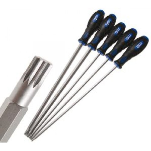

@carmina t4? eu cel mai mic t am vazut t6 la portiera de la sofer de la touareg

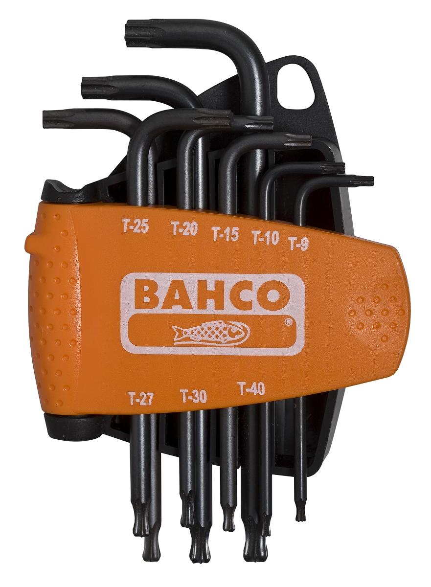

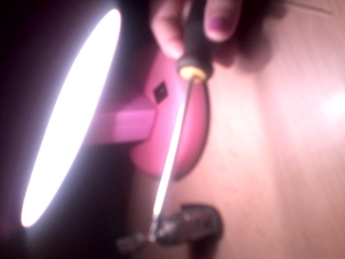

Pe surubelnita care o vezi in imagine scrie T4, doar cu ea se poate desface surubul care tine fixat butucul.
Daca reusiti sa desfaceti surubul cu T20, toata stima. :icon_cheesygrin:
Uita-te la trusa de torx-uri.....aia pe care scrie ,,marimea''.... ce zici Tobosharu de T20....cu bata aia de baseball :lol: nu desfaci tu surubelul care tine fixat butucul veci ..... ......sau mai stii? sa fie la a mea alta dimensiune....nu prea cred.
,,t6 la portiera de la sofer de la touareg" : asa este ai dreptate, iar la Fabia T4, nu avea rost sa puna un surub gros cat planetarul la o masinuta asa de mica. :lol:
,,o sa-ti cada siguranta in portiera" : scoate dopul de cauciuc de la baza usii ( in partea stanga) apropie surubelnita de un magnet si gata...l-a recuperat.

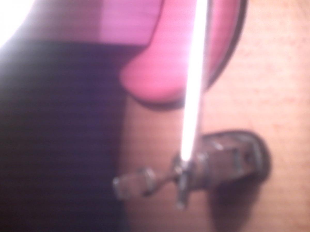

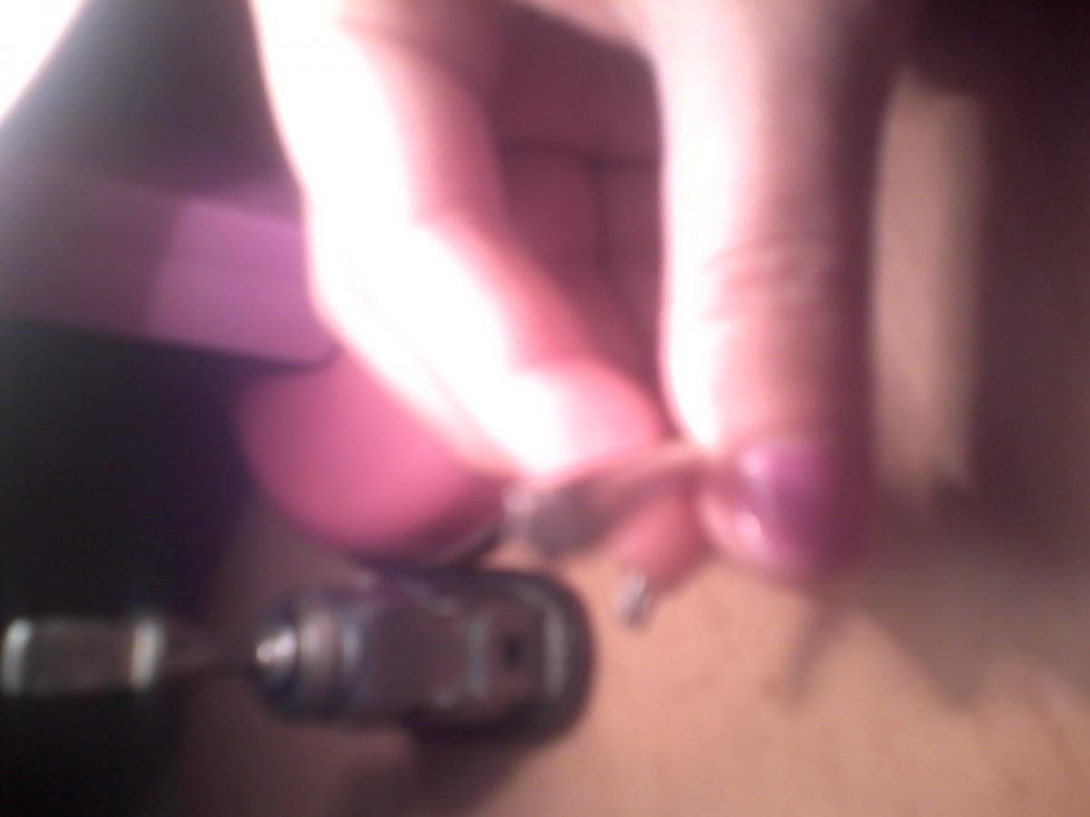

pozele si video sunt neclare. posibil sa confunzi t4 cu M4.
t-urile sunt stelate, m-urile sunt soare. si cred ca s-ar potrivi in loc de t20 m4, in loc de t30-m6... In afara de acel surub, nu mai este unul care culiseaza siguranta pe butuc? (unul galben)post-108730-0-67973300-1347293464_thumb.post-108730-0-99620700-1347293485_thumb.
Nu, nu....confund nimic.
Bine ca am afirmat: ,,sau mai stii? sa fie la a mea alta dimensiune....nu prea cred" .

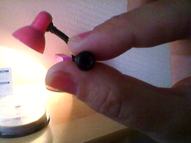

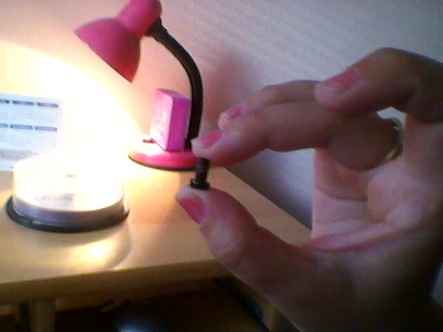

Panoul la usa la Fabia este demontat deoarece am o problema cu switch-ul usii. Am mai avut o problema la aceeasi usa, la broasca in urma cu vreo 4 ani (reparatia a fost facuta la service) ei astazi am descoperit cu stupoare, ca surubul de fixare al butucului intr-adevar este T4, dar celalalt de jos este T20, nu mi-a venit a crede, si am verificat si restul usilor, toate au suruburile T20. Demontand acel surub chiar ieri cu T4, iti dai seama ca de aia te-am contrazis, fiindca nu am stiut ce s-a intamplat la usa cand a fost in service. L-am gasit si pe cel care l-am plimbat 4 ani in usa, dar din pacate nu mai poate fi folosit, deoarece spirele filetului sunt distruse, banuiesc ca omul l-a infiletat stramb,l-a scos, a incercat iar, dupa care l-a scapat in usa, a pus altul dar cu capul T4. A mai fost demontat butucul la usa, si de aia eu asa stiam, surubul de fixare este T4, oricine m-a intrebat eu asa le-am spus, se pare ca am gresit, dar nu din vina mea....judecand la rece...daca il cositoreau, eu asa va spuneam ca surubul este cositorit :lol:
Imi pare rau......imi cer scuze, dar aveti cuvantul meu nu este vina mea.
