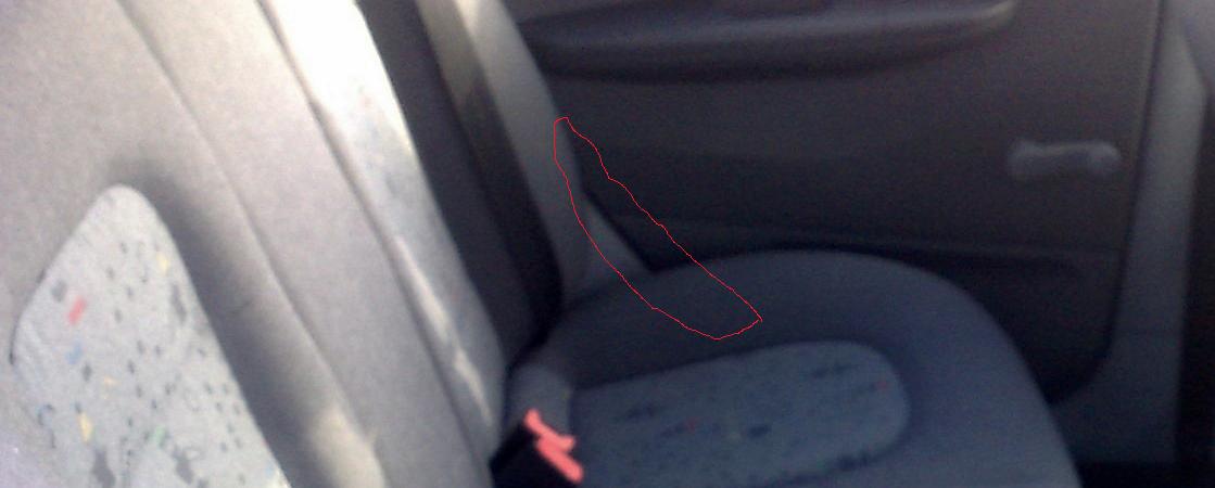

Ok, am inteles. Am atasat o poza unde am incercuit zona mentionata in postul anterior ( cea cu jos si dinspre portbagaj). Am vazut cum sta treaba pe acolo. Cred ca daca scot si plasticul ce acopera firele ce duc spre portbagaj o sa am destul loc prin zona.
Dupa ce scot toate clemele doar o ridic in sus si iese ? Ultima data cand am umblat prin spate am vazut ca avea un cheder intre ea si geam si nu vroia sa iasa asa ca am lucrat cu ea inclinata.

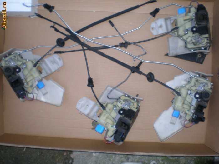

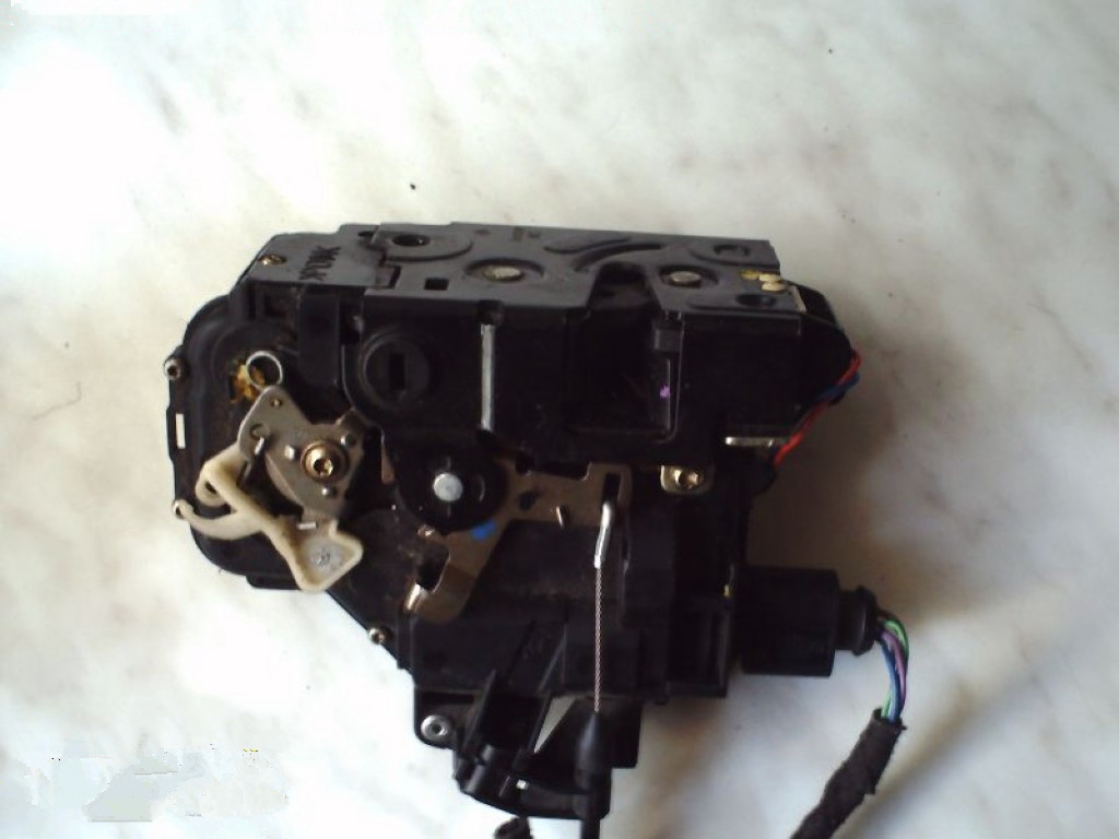

,,Acum problema incuietoarei. De ce anume sa trag ca s-o deblochez" : trebuie tras de tija (clema) aia metalica din imaginea 2 , nu ai cum sa le incurci, fiindca cealalta odata ca este alta culoare, iar asta de care zic eu, este legata la sarma de actionare a broastei.
,,ca doar e blocata pe safe?" : asa este, dar acel safe il executa broasca, tu vei trebui sa tragi de clema aia, pentru a scoate ,,limba" de inchidere a broastei din safe pe modul inchidere", practic din acest moment sarma va fi functionala. Daca nu e ascultatoare, incearca si cu mufa scoasa de pe broasca cand tragi de clema respectiva.
In caz ca nu reusesti nicicum, mai ai o varianta de data asta va trebui rabdare si precizie de chirurg, va trebui sa bagi o sarma otelita subtire usor indoita intre broasca si panou si sa agheti ,,-" ala de plastic la care ai mesterit de l-ai pus pe pozitia safe, agatat si tras in jos, el este pozitionat acum la ,,ora 14", no tu va trebui sa-l aduci la ,,15". :lol:
Daca nici asa nu reusesti, atunci tot ce vezi clema.... tija, ca e rosie ca e albastra sau alta culoare musai sa tragi de ele, fiindca urmatoarea varianta nu cred ca vrei sa ti-o spun. :lol:

Multumesc, eu tot sper ca e un fir prin usa pentru ca motorasul nu se aude deloc. "iar asta de care zic eu, este legata la sarma de actionare a broastei." cand zici sarma te referi la bucata de metal ce duce la tamburusul din interior care zice ca e inchisa usa sau la cea de metal ce duce la manerul exterior ?

,,ce duce la manerul exterior ?" : nu, sarma asta la care ma refer, este cea pe care tu o vei deconecta de la manerul metalic de pe ornament, cel de care tragi tu acum sa poti deschide usa (interior) , pe aceasta sarma te duci cu manuta pana la broasca, si ajungi exact la clema de care ti-am povestit. In imagine ,,3", in partea de jos se vede doar o parte a sarmei.
Da Gabi, de acea clema aurie.

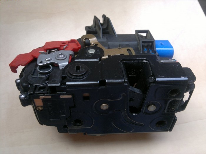

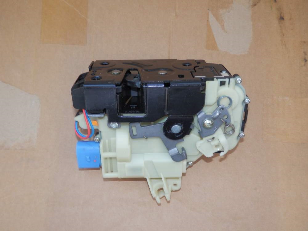

Broasca de fabie nu are acea pargie rosie, si trebuie alimentat motorasul si lovit usor in fata de usa, in maner pana se deblocheaza.
Are acea pargie, intr-adevar nu este de culoarea rosie, nu stiu daca are asa mare importanta culoarea.
post-25544-0-76534800-1346654634_thumb.j
Dupa cum spuneam, broasca de fabie cat si cea de g4 si masinile din acea generatie , nu poate fi deblocata tragand de ceva. Acea parghie apare la broastele care au 2 motoare distincte.

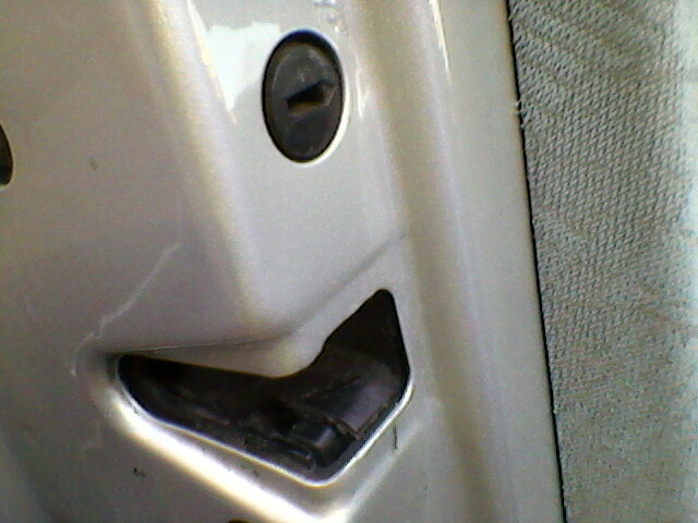

Daca ne uitam atent si pe cantul usii la Octavia 2 spre exemplu, este gaura special creata pentru a debloca yala
M-am uitat kelu, ai cuvantul meu, la Fabia exista sau nu, eu nu am gasit-o.
,,nu poate fi deblocata tragand de ceva": pai va trebui sa incerce sa traga de clema care actioneaza limba broastei, banuiesc ca va putea trage mai mult decat este cursa sarmei, va scoate mufa, va incerca orice metoda numai s-o deschida, trebuie incercat dupa cum am zis, cu o sarmulita otelita putin indoit varful, sa bage intre panou si broasca si agatat surubul care comuta broasca pe safe,
,,alimentat motorasul si lovit usor in fata de usa, in maner pana se deblocheaza", poate fi o solutie, ce trebuie retinut Gabi, orice ai face, de orice vei trage din interiorul usii, cineva va trebui sa te ajute, in sensul sa traga de manerul din exterior cand tu bazducesti pe acolo, dupa cate situatii am simulat pe usa, doar de la manerul exterior a fost ascultatoare.
M-am ambitionat Gabi, uitate-te la ea este bucati, spune-mi cum ai reusit sa ajungi in aceasta situatie, ca vreau sa caut rezolvarea.
Cristi, clema de care povesteam, este cea de langa limba broastei, no la acea clema ma refeream eu.
Sa fiu corecta pana la capat, este o broasca stanga-fata, intr-adevar difera de stanga-spate, dar acea clema exista si pe cea din spate-stanga.

Octavia 2 si G5 au broaste cu 2 motorase diferite , pentru lock si safe.

Carmina tu cand zici sa folosesc o sarma otelita si sa trag de " - " te referi la "surubul" pentru blocarea deschisului din interior ? La acela din prima poza din ultimul tau post ?
Da, la acel surub ma refer.

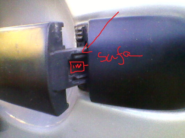

,,sufa care intra in maner sa fie prea tensionata?" : problema cea mai usor de rezolvat, daca ar fi asa, cu o surubelnita subtire impinge sufa inspre interior, e drept ca are acei ,,zimti" daca fortezi merge.
Gabi, daca tragi manerul maxim, daca sufa este prea tensionata, va fi chiar aici in capat inspre exteriorul masinii:
post-25544-0-61975300-1346790521_thumb.j
Modificat de carmina
N-a umblat nimeni la maner. Am stat langa ei tot timpul.
Chestia aia, sufa, este la locul ei. Daca trag de maner este in marginea cealalta , are poate 1,2 dinti pana in margine.

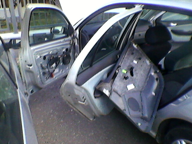

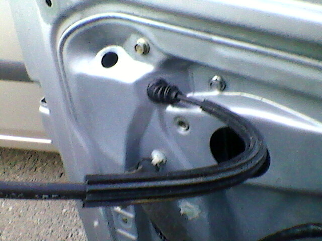

De tras, impins de cabluri am tot incercat si nimic. De clema de care ai spus sa trag am tot tras si impins prin intermediul parghiei pe care este prins si tamburusul acela din usa si nimic. La surubul cu " - " nu pot sa ajung pentru ca este un cheder .
Am gasit la britanici o varianta de rezolvare care implica un dremel si ceva dexteritate , link-ul este acesta :
http://www.briskoda.net/forums/topic/193291-remove-and-repair-deadlocked-rear-door/ .
Daca reusesti macar sa dai capitonajul si tabla macaralei jos, usa este ca si deschisa
Colegii am rezolvat-o pana la urma cu usa era cablul de pe maner era pe ultima treapa si cand trageam din exterior de maner sa deschid usa cablul nu se intindea suficient!
Rezolvat!

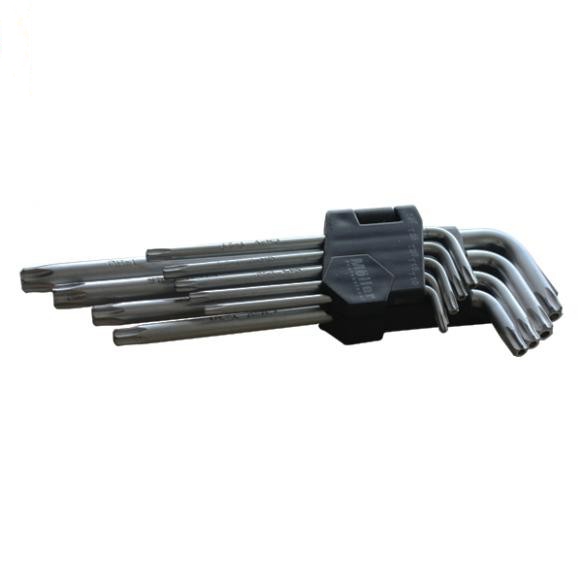

Pentru a desface surubul care tine fixat butucul ai nevoie de o surubelnita cu cap torx T4.
Sau achizitionezi:
