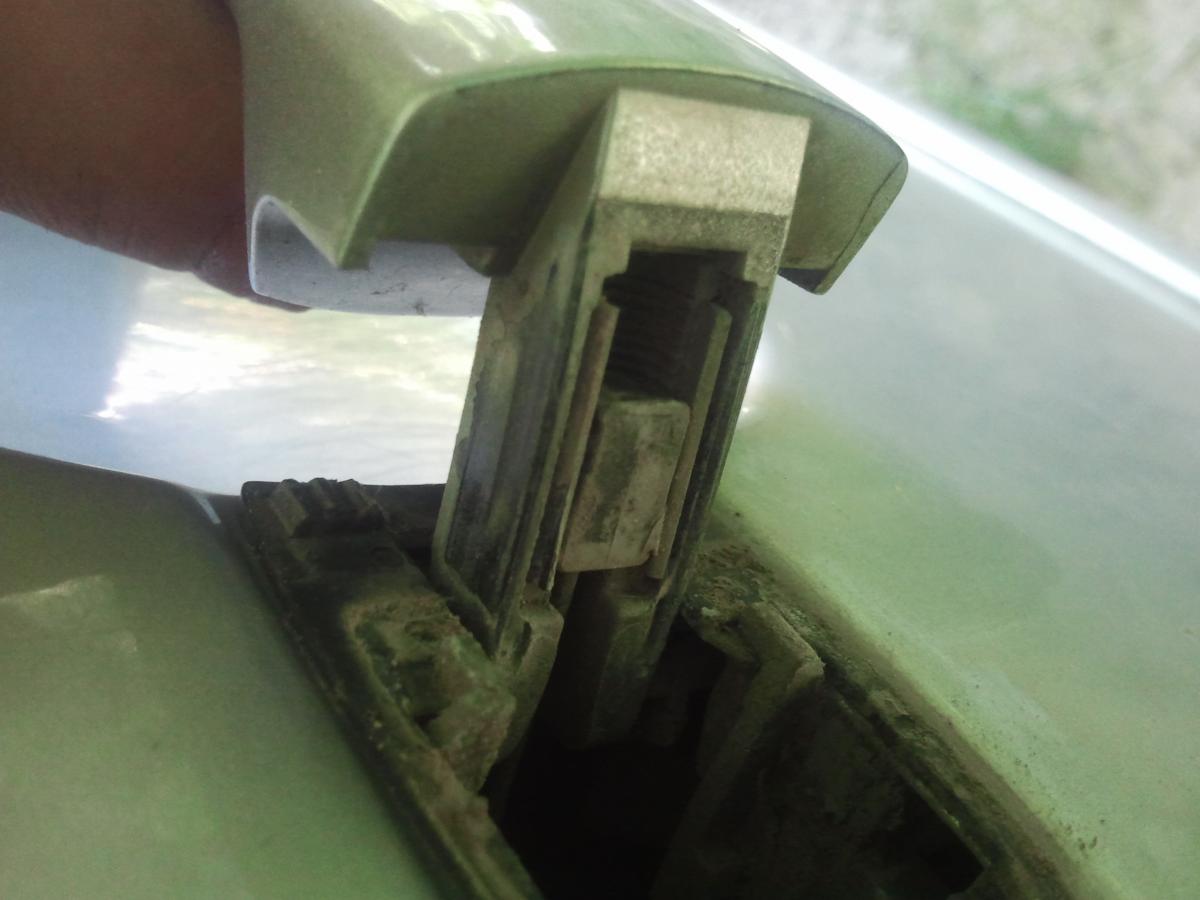

Domnilor am si eu o problema zic eu ca vine de la inchiderea centralizata...sa "explicitez" problema... acum 3 sapt mia picat macaraua de pe dreapta miam cumparat kitul am reparat-o am puso sus toate bune ...butucul de la portiera dreapta era rupt o bucatica din ansamblul acela si dadea in gol lam lasat asa ca nu folosesc cheia...in fine saptamana asta mi-a picat macaraua de pe stanga fata( un mare minus la grupul VAG pentru macaralele eletrice) ....azi lam schimbat am mers toata saptamana cu lemnul in usa... :| trist pe caldurile astea....in acest timp in care am avut INACTIVA usa din stanga ...am observatca nu mai pot deschide usa din dreapta din afara(din interior mergea)....dar inchiderea functioneaza....astazi dupa ce am montat kitul si pe stanga...am legat toate cablurile si mufele merge totul ok...dar nu mai merge deloc inchiderea pe dreapta daca inchid usa coboara tzamburusul acela si cand dau sa deschid din inchidere toate celelalte 3 usi se deschid dar la dreapta nici o miscare nici din interior nu o mai pot deschide pt ca ramane in pozitia de incuitata si tzamburusul nu mai urca.... ce maiculitza mamii ei are ca mi-a scos peri albi ... nu am schimbat nimic la ea pana acum dar acum vad ca incepe sa-si ceara tributul.... Astept pareri domnilor!
Modificat de Antonik91
Clar o problema de montaj. Nu ai tensionat cumva cam mult cablul ce face legatura intre broasca si manerul exterior?
Tine tras de manerul exterior si cu o surubelnita mai subtire mai da drumul cablului sa " se traga" spre interior pe canelurile manerului. Daca tot nu se va deschide, este posibil sa fi cedat vreo lipitura pe placa broastei cand ai demontat/montat, dar sincer ma indoiesc
post-11532-0-32469300-1346571533_thumb.j
Modificat de kelu
Vom merge pe varianta doar cu cheia, sau ma rog , vedem pe traseu ce ustensila vom folosi. Pentru moment, uita te rog de telecomanda.
,,.butucul de la portiera dreapta era rupt o bucatica din ansamblul acela si dadea in gol " : vei demonta butucul , cu o surubelnita lata bagi in plasticul ala din broasca, si actionezi stanga-dreapta (faci exact ce ar face si ,,limba butucului"), ma intereseaza daca broasca va raspunde la comanda deschidere-inchidere. Daca nu are nici un efect, adica nu inchide-deschide, problema este de natura electrica, ma gandesc ca mufa care vine pe broasca cand ai mesterit la macara sper ca ai cuplat-o.
In cazul ca reactioneaza la operatiunea de mai sus adica inchide-deschide, vom merge pe varianta lui Kelu, scoti sarmulita aia cu plasticul, o lasi libera, ei in momentul asta ne vom folosi de telecomanda, daca inchide-deschide inseamna ca Kelu are dreptate, adica cablul este prea tensionat, va trebui ca acea ,,pastila" sa o muti intr-o alta pozitie.
,,daca inchid usa coboara tzamburusul acela" : ok, dar la deschidere: ,,tzamburusul nu mai urca" : pentru aceasta problema va trebui sa dai jos ornamentul usii, lasi sarma aia cu tamburusul liber, iar repetat inchidere-deschidere, daca e ok, inseamna ca nu e pozitionata bine sarma cu tamburusul, adica strange ,,pe ridicare" in ornament.
,,ce maiculitza mamii ei are ca mi-a scos peri albi" : pentru aceasta problema :lol: rezolvarea va fi in felul urmator: tot ansamblul broastei va trebui demontat din usa, il voi cita pe kelu ,,Clar o problema de montaj", nu avem cum sa ne dam seama decat daca o demontezi, cuplezi mufa (broasca in manuta) si dai comanda deschidere-inchidere, daca este ascultatoare, undeva.....ceva nu ai montat bine.
