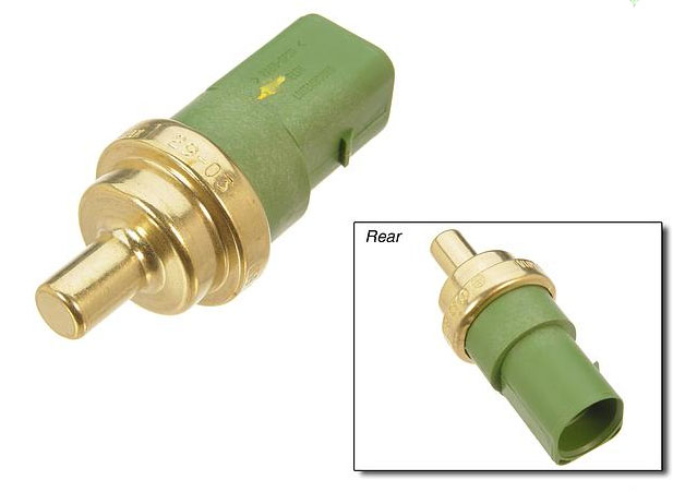

Eu banuiam ca am probleme cu senzorul de temp apa, ptr ca arata antigelul la -99 grade. Ba de cateva s-a intamplat ca nici acul nu s-a miscat (care indica temp apei) desi eram sigur ca deja trebuia sa ajunga la 90 grade. De aici am tras concluzia ca am treaba cu senzorul ala (cred ca G62 se numeste). Oricum sapt asta fac o verificare cu VAG si vad ce si cum, si postez.
Daca e vorba de senzor atunci este...G2G60. Aveti codurile cu cele necesare, poza lui + un DIY daca vreti sa-l inlocuiti singur
059919501A senzorul
N90316802 garnitura
032121142 siguranta
Link DIY
La Volksman va costa 65RON tot ce am enumerat mai sus (OEM), la PBN 150RON fix aceleasi repede
