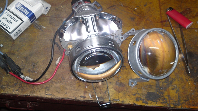

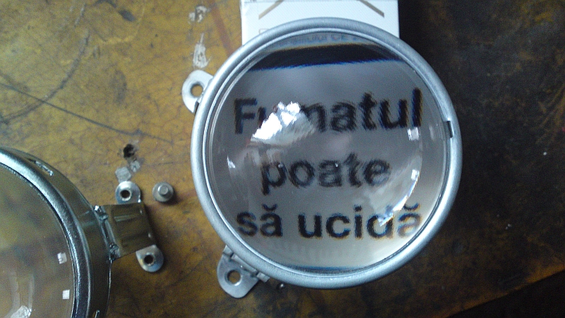

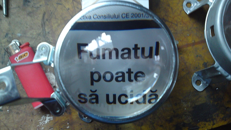

Si ontopic, un mic teaser la niste proiectoare bixenon custom. Sint noile proiectoare care le voi monta pe masina mea.
