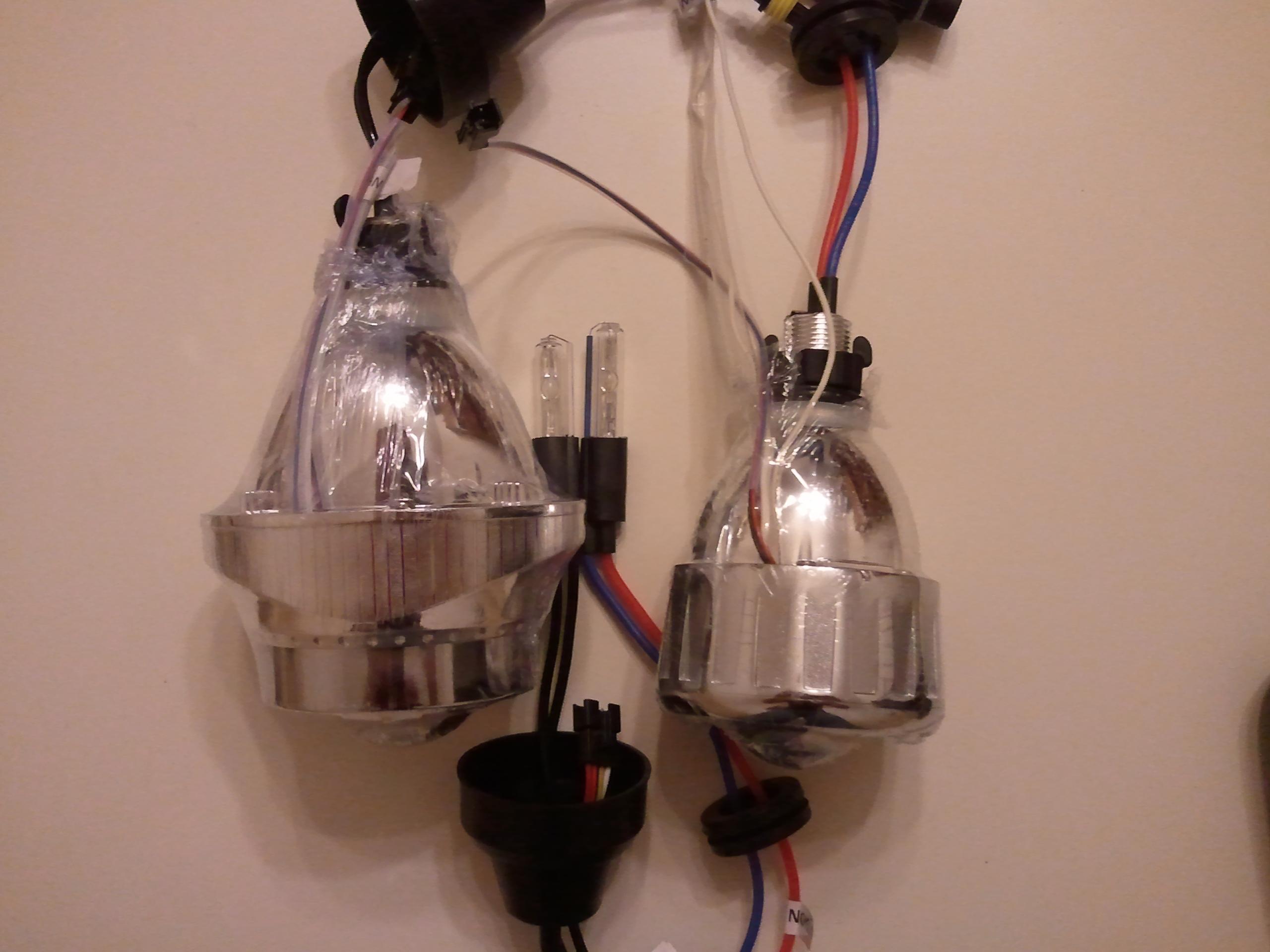

Sa va masurati farurile, ca sa vedeti ce lupe sa va comandati. Pe Golf4 nu merg lupele G3 (12.5/15cm), fiind prea mari (prea lungi in adancime, nu se mai poate monta sticla de la far), dar lupele G1 merg fara probleme (10/13cm).

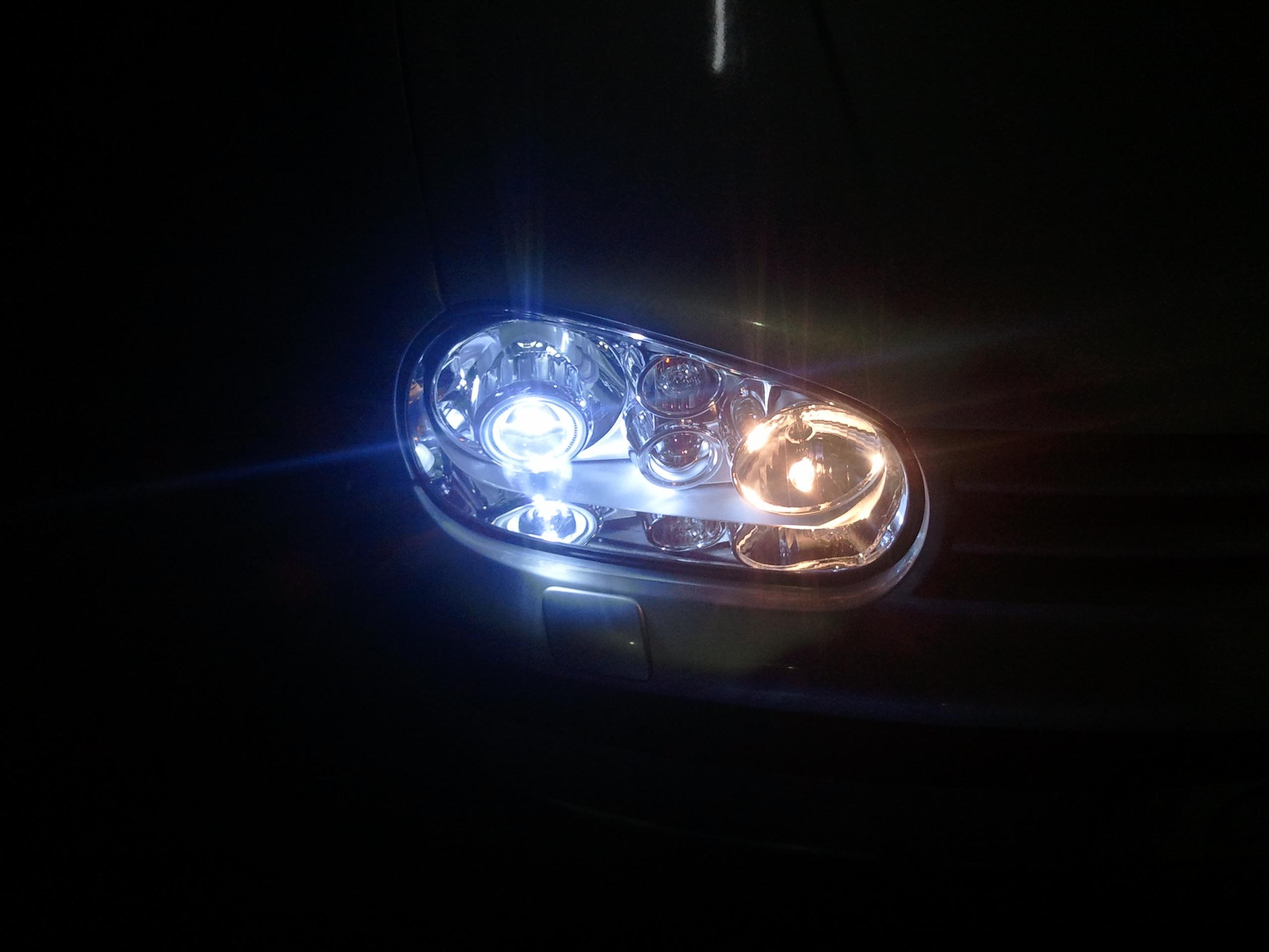

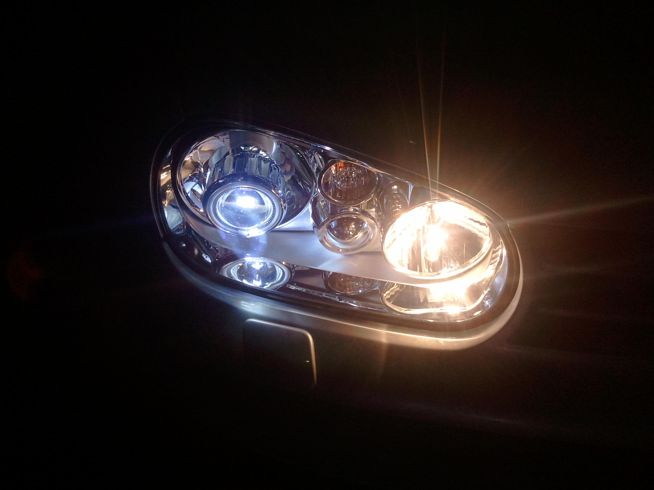

Update:
Lupele au fost montate in far, farurile pe masina. Le am puse de ieri, nu pot sa vin cu vreo parere foarte clara, cert e ca lumina e mai puternica si nu ii deranjeaza pe ceilalti soferi.
Am mentionat importanta masurarii farului cand se cumpara lupe, o sa adaug niste poze comparative cu lupe G1 si G3, cele G1 au incaput la fix in far, cel din stanga cred ca si atinge sticla de la far (am cumparat Hella, se desfac/se monteaza la loc mai usor).

mi s-a montat si mie lupe BI-xenon (G3) in faruri cu oglinda.
Iata rezultatul:
