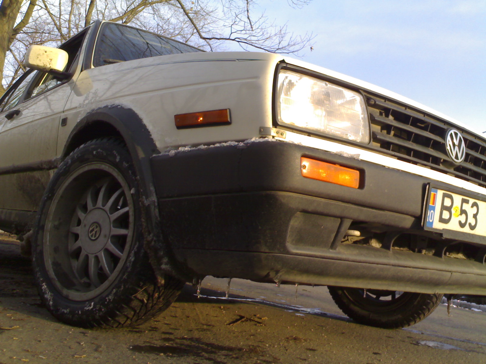

Va salut! Sunt nou pe forumul acesta. Am primit cadou aceasta Jetta din 1991, destul de puternica, o avea unchimiu si el de curand si-a luat o Bora.
Ea are mici probleme, pe care sper sa le rezolv daca ma puteti ajuta, macar cu niste sfaturi, locuri sau specialisti in astfel de masini.
Am inteles ca modelul este destul de rar la noi. Problemele ei ar fi : servodirectia, care nu functioneaza deloc, si aprinderea. Am inteles ca ar fi ceva de la delcou. Unchiul meu a fost cu ea la mare acum vreun an si ceva, si de plictiseala a scos capacul de delcou sa il curete. La intoarcerea spre bucuresti, masina din puternica cum o stia, dintr-o data a inceput sa nu mai accelereze, nu se mai tura..a mers cu ea foarte incet pana aici. Ma rog..problema cica ar fi de la delcou..si cu aprinderea. Repet..stie cineva un service sau cineva care se pricepe? eu masina acum o am in colentina, si nu are nici itp nici asigurare, nu a mai fost folosita de ceva timp.

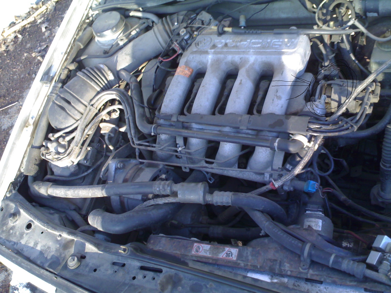

A modificat avansul ! Trebuie reglat.

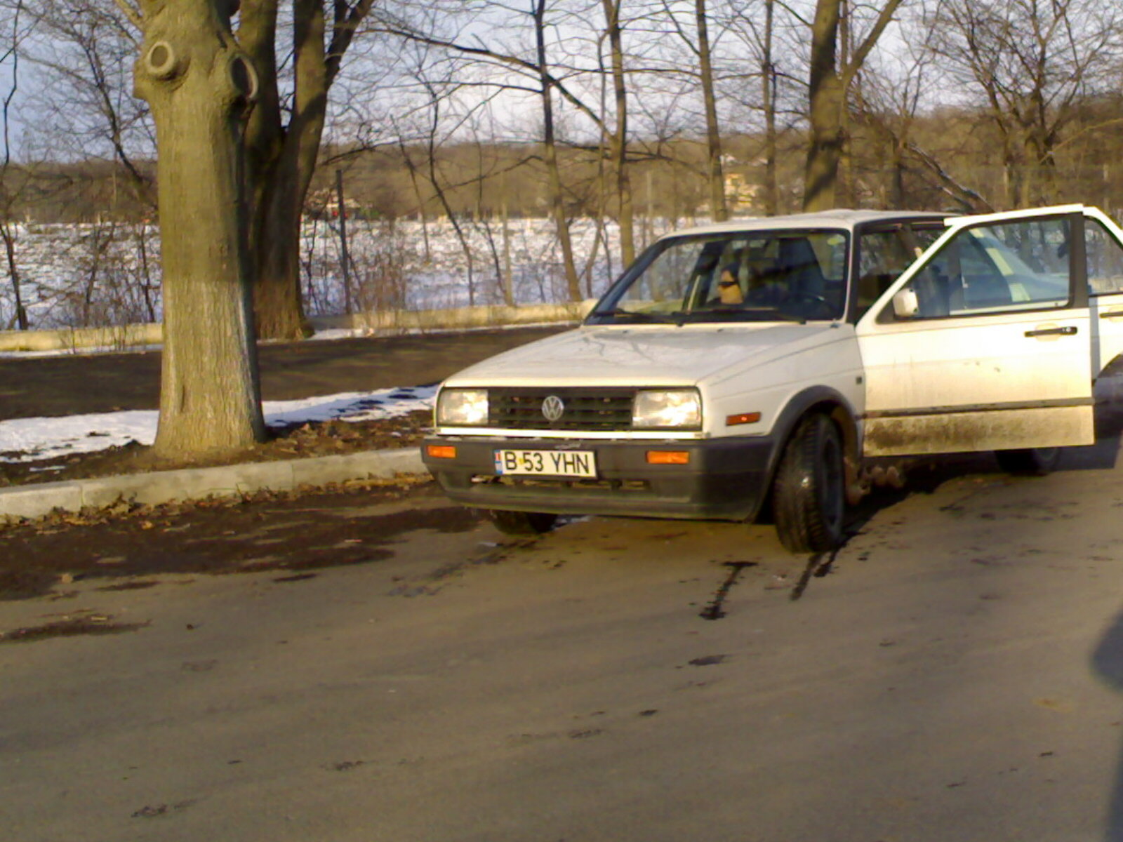

Da intr-adevar este modelul american, cu bord in mile si acel body-kit.
Acel reglaj se poate face undeva anume? nu as vrea sa iau vreun nea' Gigi sa umble aiurea ca am mai auzit de mecanici care mai rau strica.

Se poate face la un service unde au lampa stroboscopica .

Fiind aprindere prin delcou, logic ar fi ca sa aiba un surub de stragere undeva sub delcou si rotind de acesta sa se modifice avansul. Locul este cel indicat in poza, dar mai studiaza, acoolo vad ca intra in calcul si o pompa de injectie caruia nu-i cunosc principiul de functionare.
