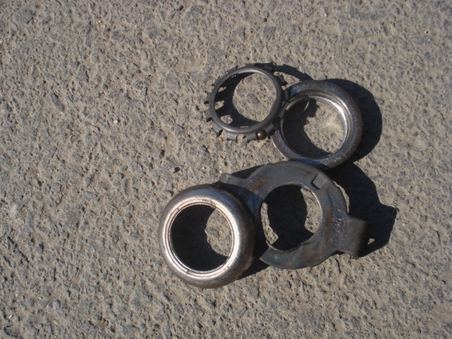

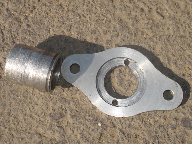

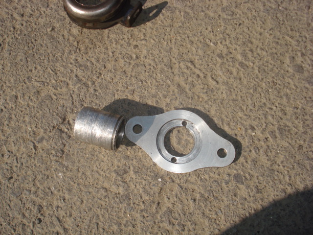

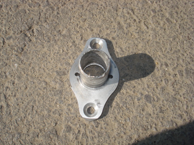

Am gasit la demontare ,bucsa ghidaj ambreiaj rupta,adica o trec la capitolul surprize,cost 58 lei, asta vine intr-o saptamana ,la prima comanda mi-a fost adusa alta piesa, asa ca acum mai astept inca o saptamana.
Sper sa fac si niste poze.
Bucsa a venit abia la a treia comanda si atunci a trebuit sa mai iau cu flexul dintr-un guler . COST BUCSA 91 LEI.
Manopera facuta de un prieten ar fi costat 100 lei,asta ptr. mine , dar nu am dat nimic pana la urma.
O sa adaug si foto cu piesele pe care le-am scos.
Foto ambreiajul bulit.
Continuare foto
