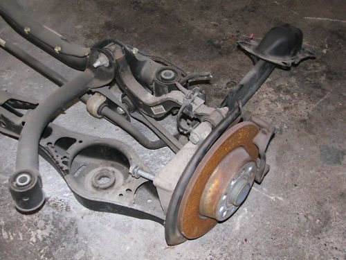

Am gasit la dezmembrari bratele de pe partea dreapta .
Poti sa-mi spui care din ele este uportul de fuzeta ?
Uite aici o poza :
post-20331-0-02231900-1294517448_thumb.j
Multumesc .
Modificat de @DRI@N
Hmm, e greu de spus ca nu prea are, e diferit de ce stiam eu la cele cu brate independente. Si nu cred ca s-ar fi putut indoi un brat .
