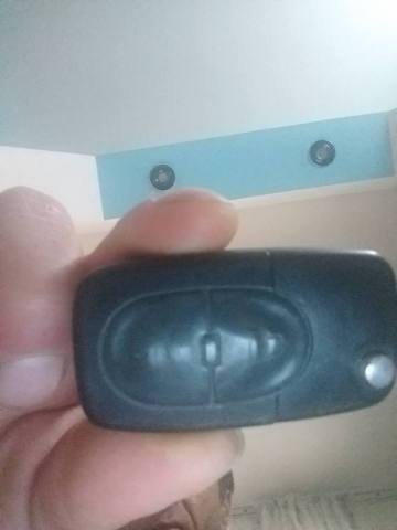

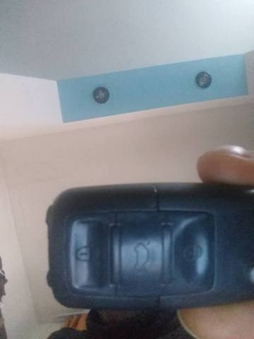

sau daca ai 2 chei , poti sa faci adaptarea manual ( fara vag com )
AM REZOLVAT!
Cum am avut ambele chei , am reusit sa le reconfigurez manual!
1. am pus contactul
2. cu a doua cheie am introdus cheia in butuc (la usa de la sofer) am inchis/deschis masina
3. am scos cheia din contact, cu aceasta cheia am inchis masina deci cheia din contact functioneaza!
4 acelasi lucru am facut si cu a doua cheie!
5 acum functioneaza perfect ambele chei!
Cel putin la masina mea (Vw Passat model 2001) am reusit sa fac reconfigurarea!
Am reusit sa configurez cheile fara vag com , rezolvare am gasit pe YouTube!
P.S. Rog un moderator sa nu inchida topicul, cu siguranta va fi folos si altora!
