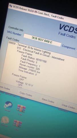

Salut am și eu cam aceiași problema am Schimbat bateria la mașină Passat b6 2007 2.0 TDI BMR totul ok pana aici am verificat mașina totul funcțional seara când m-am urcat în mașină totul ok dar luminile din bord și luminile de la butoanele geamurilor și cel de la oglinzi nu se mai aprind acele se aprind plafoniera cele de la clima absolut tot
Am verificat fiecare siguranță nimic ars ai ideie ce ar putea fi? Menționez ca am încercat sa iau iarăși borna și sa o pun nimic aceiași problema pe lângă asta m-a rămas și airbag-ul aprins și nu îl pot șterge nici cu vcds! Mulțumesc și aștept un răspuns poate reușesc sa ii dau de cap...
Postează erorile stocate
