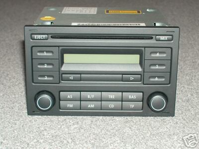

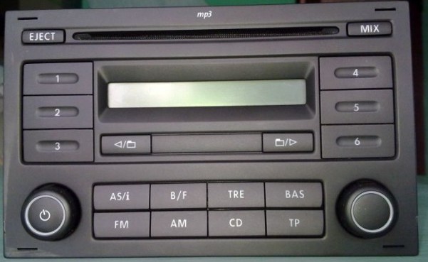

as vrea sa fac un upgrade la playerul RCD200(fara mp3)...ce ma sfatuiti? un player original second-hand RCD200 cu MP3 ...sau...un player SONY care necesita modificarea bordului(caseta adaptoare)dar care nu va fi cuplat cu calculatorul masinii(nu o sa am reglaj intensitate lumini...si alte chestii ce se fac prin cablajul 2DIN)...am dreptate?

Multumesc colegului "ktor" din Bacau ptr playerul RCD200 MP3...am schimbat playerul meu RCD200 de pe CrossPolo cu cel cu mp3 de la "ktor"...diferenta inclusiv in calitatea sunetului pe radio, nu imi dau seama de ce. Intradevar playerul meu original de pe CrossPolo RCD200 este Made in Argentina by Famar Fueguina Autoradio iar cel RCD200 MP3 este Blaupunkt Made in Germany...:)
Poate ar fi bine sa va spun niste detalii privind codul de siguranta: daca nu dispuneti de codul de siguranta al playerului (care vi-l cere la prima cheie dupa montaj) trebuie sa va prezentati personal cu actele masinii (VIN)(masina pe care a fost montat original prima data playerul), cu buletinul si codul stantat pe player (cel din 14 caractere)la o reprezentanta VW unde se va face o cerere online catre producator si in aprox.15-20min veti primi codul de deblocare al playerului.Dupa introducerea codului apasati butonul FORWARD (sageata dr de sub displayul playerului) ptr activare.
Sau puteti apela la cei care decodeaza asa ceva, pretul e undeva in jur de 50ron(in Deva stiu eu unde...).

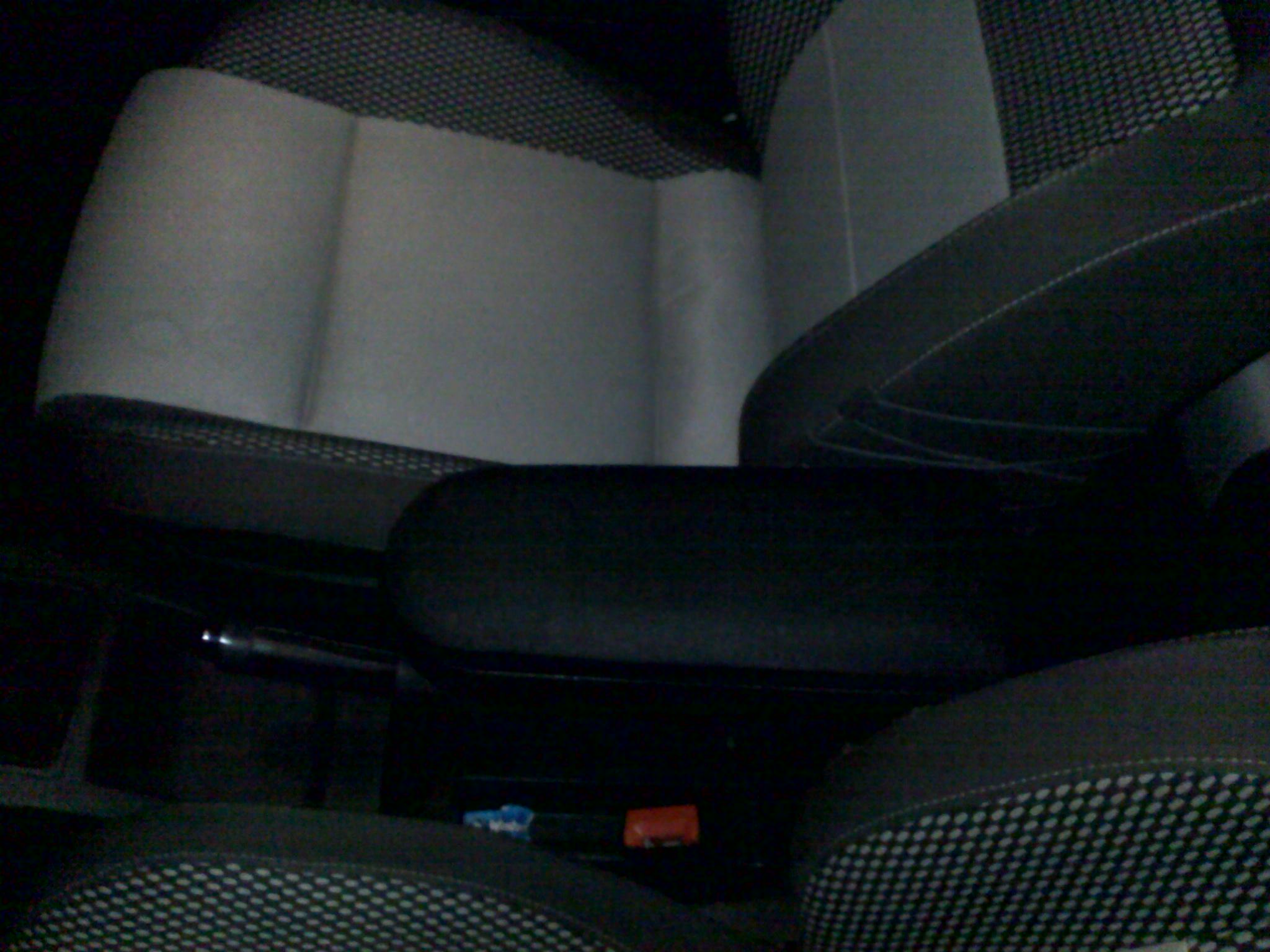

"RACHETA" a primit o cotiera...:)
