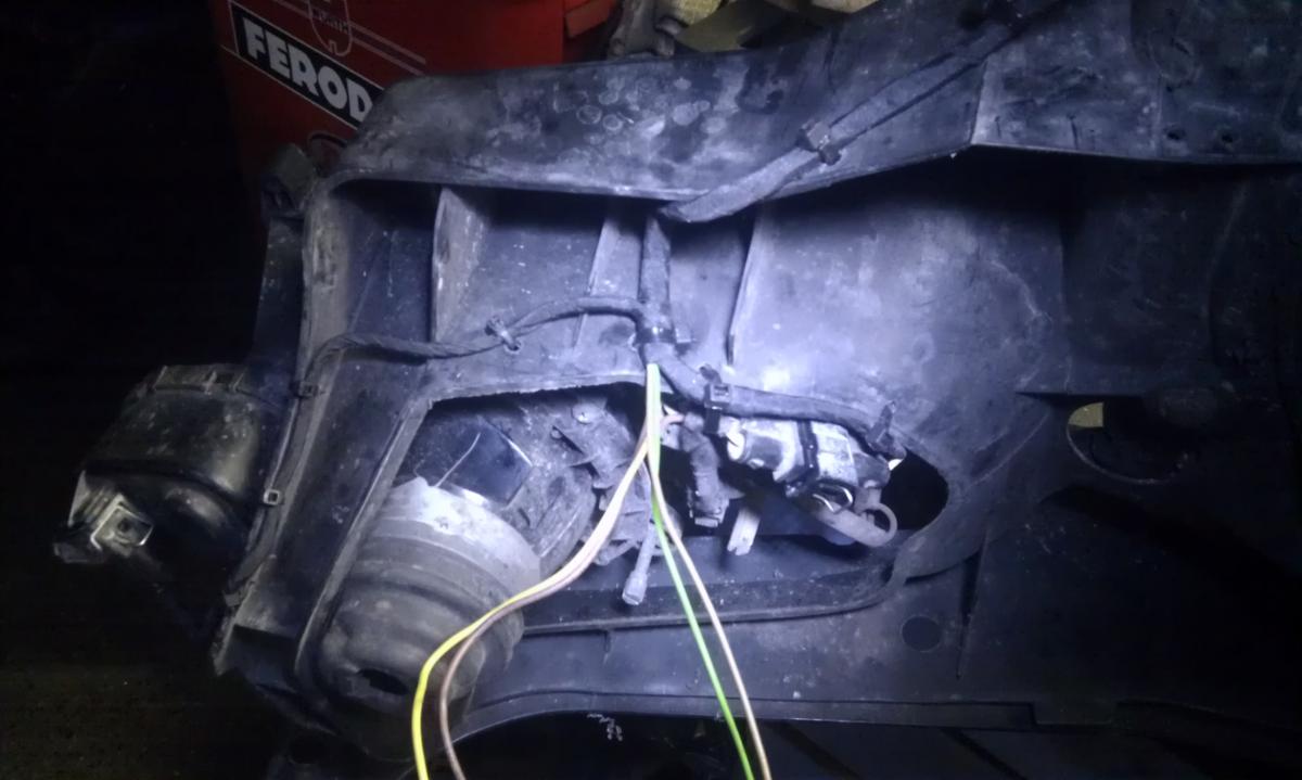

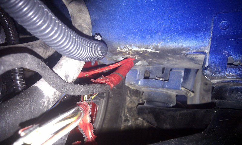

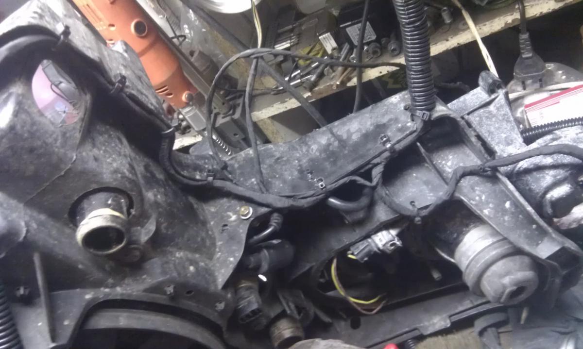

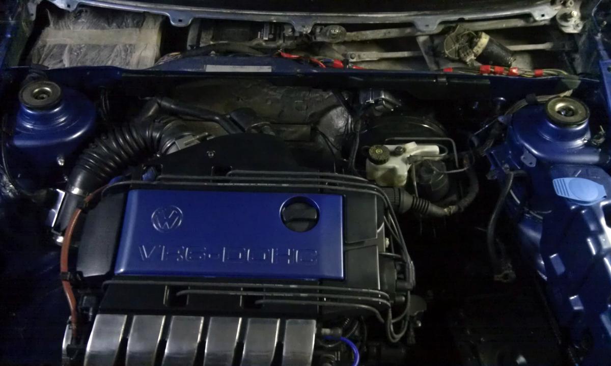

Am reusit sa mai progresez cat de cat in acest weekend, dar din pacate iar intr-un impas...
Se pare ca instalatia electrica de la motor este o versiune mai noua, care are nevoie de mici modificari si anume de ceva senzori in plus...
Asta este, se pare ca numai saptamana viitoare voi reusi sa il pornesc...

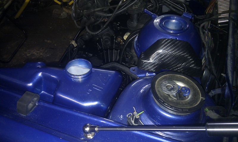

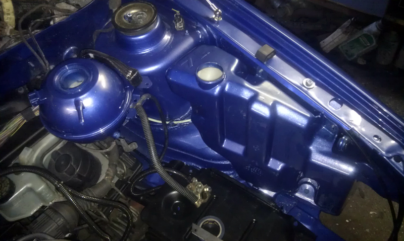

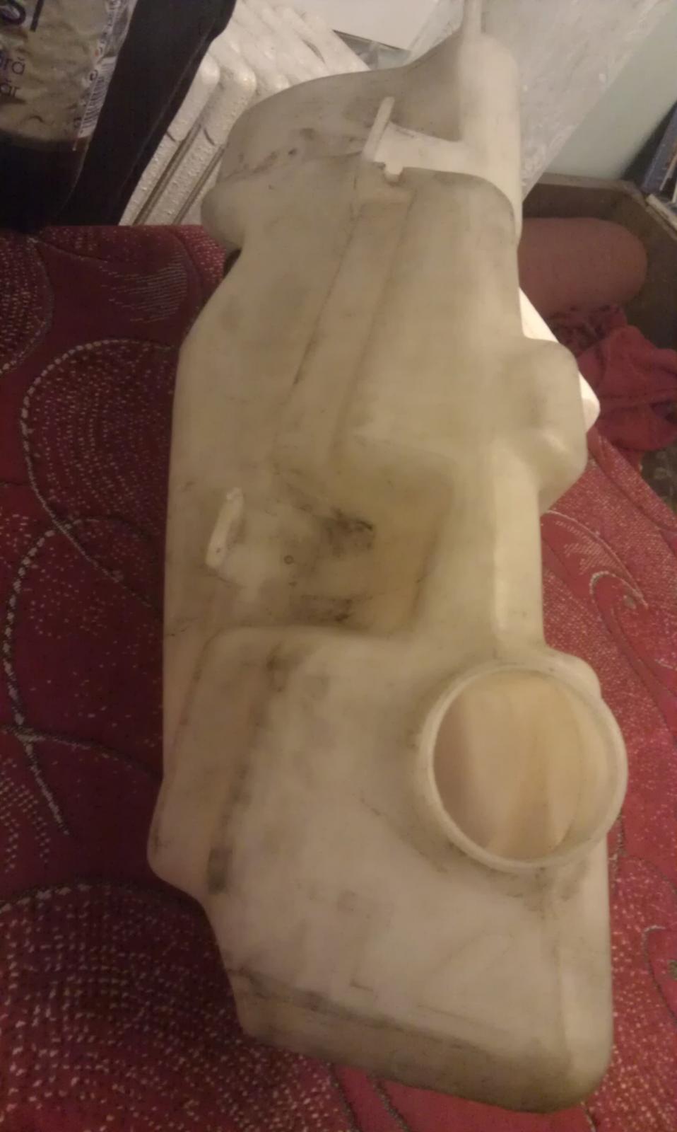

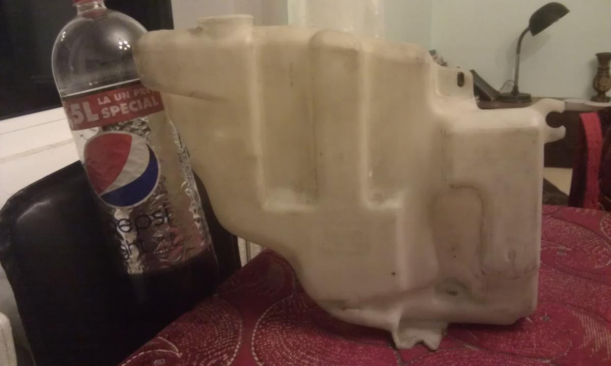

In alta ordine de idei, am mai reusit sa pun mana pe o raritate de piesa de Golf3 si anume un rezervor de lichid de parbriz de 7L, care era montat pe modelele cu spalator de faruri.
Trebuie sa il curat si sa il cosmetizez.

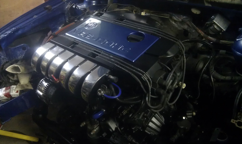

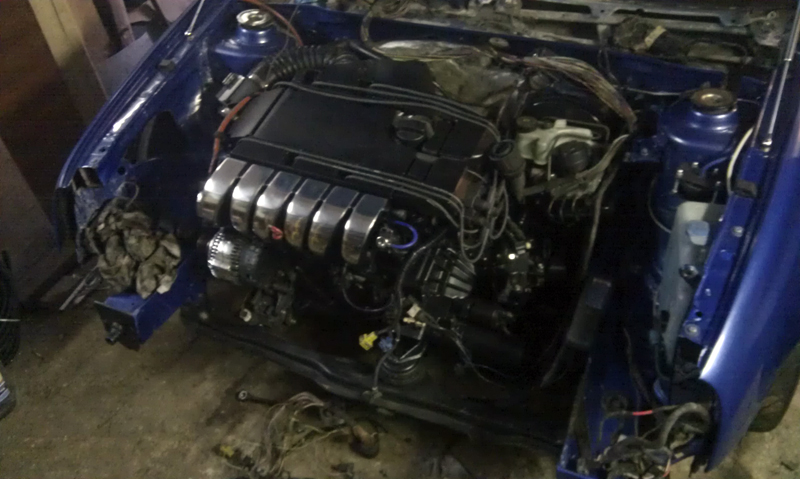

Next weekend ...PARTY!!!!! Mi-au ajuns toate piesele necesare pentru a putea porni motorul...wish me luck...sper sa fie totul ok si sa postez si un filmulet...
... dupa o pauza destul de mare de postari aici, cred ca a venit timpul sa revin cu vesti proaspete...:P
Am pornit scurt motorul asa cum spuneam mai sus, si chiar am fost surprins sa il aud la sfert de cheie ca are viata...

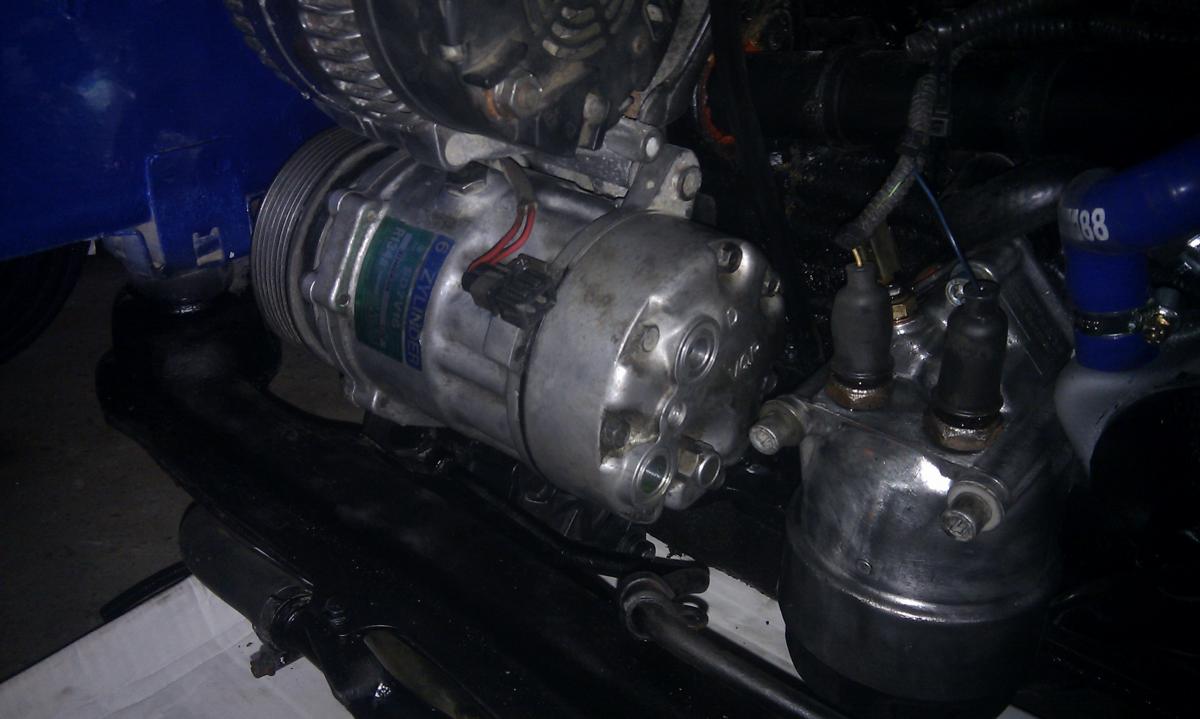

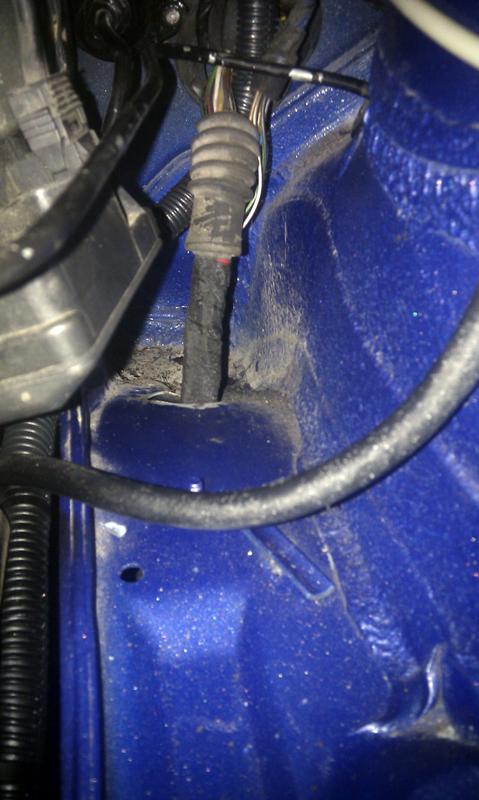

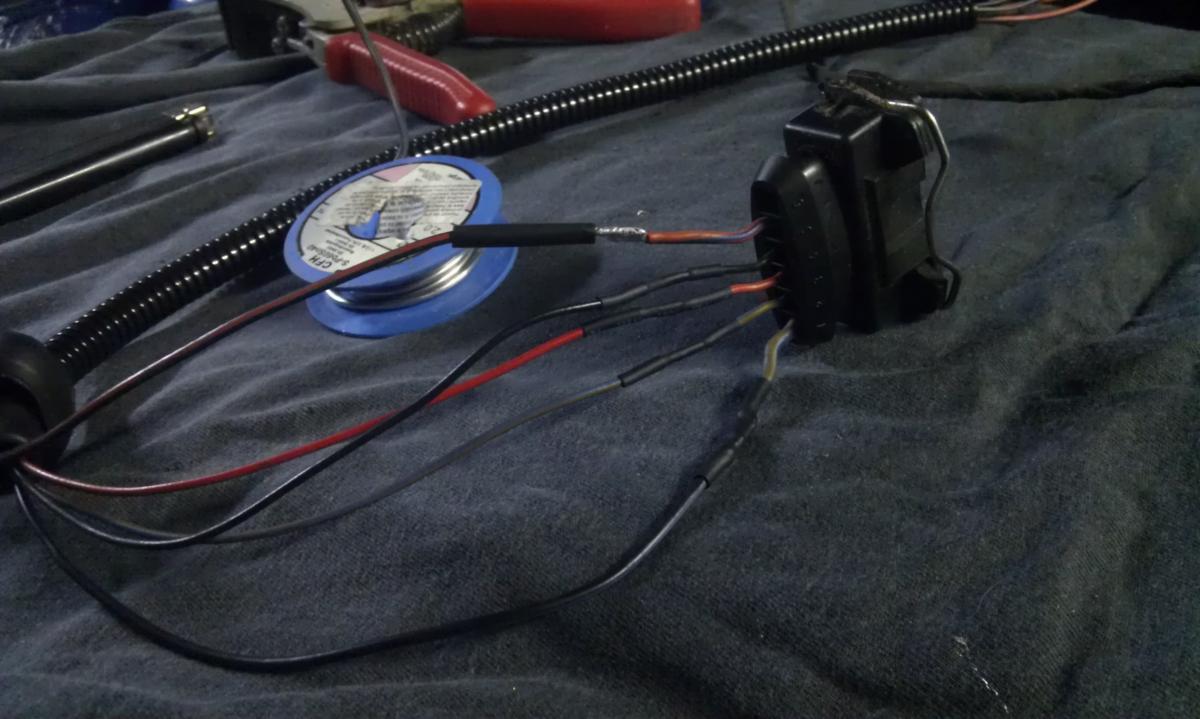

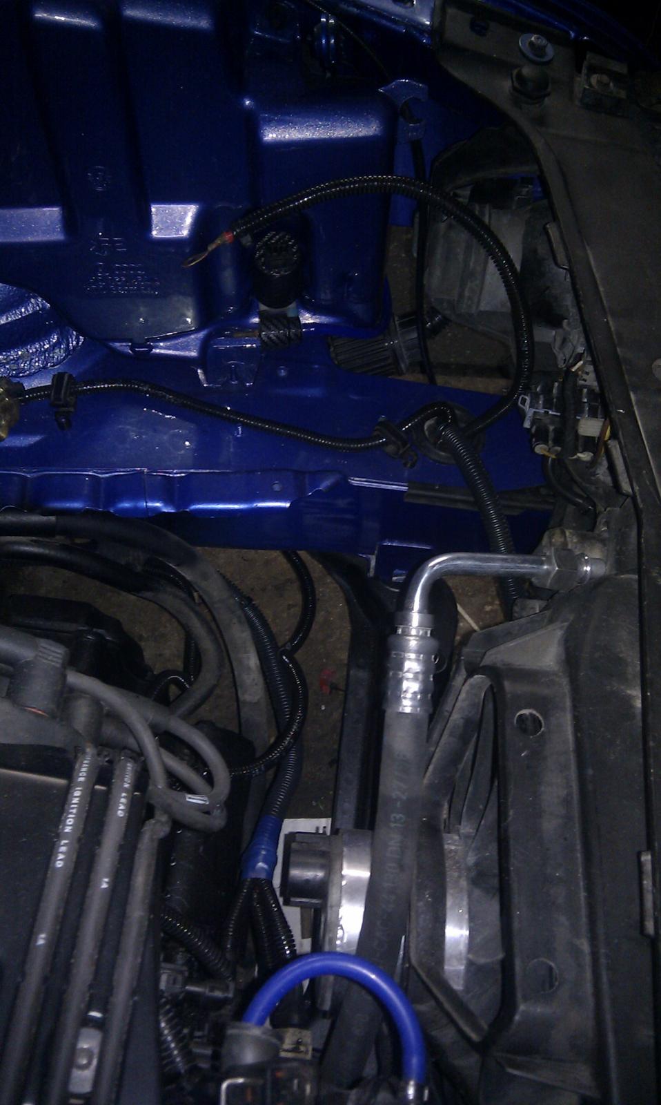

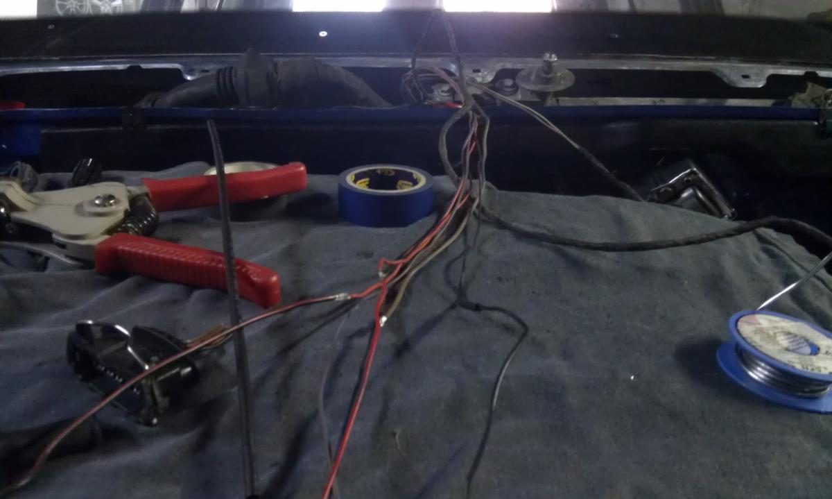

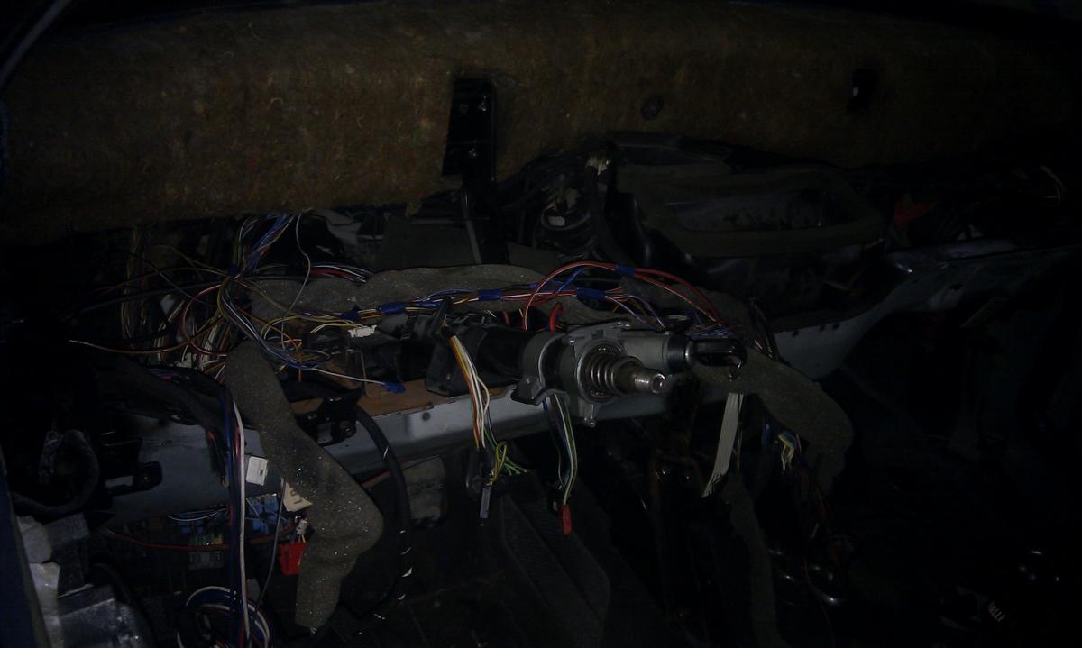

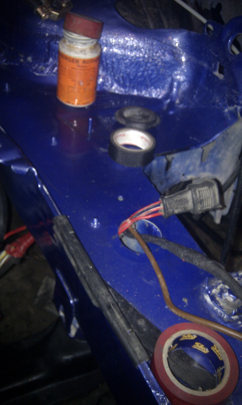

Am facut rost de instalatia aproape completa de climatronic si am si montat-o, dar mai am nevoie de instalatia electrica de la gestiunea de ventilatoare...

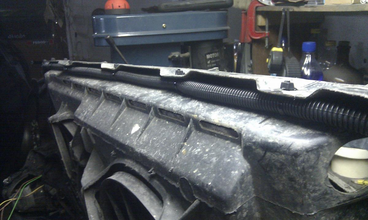

am inceput sa fac instalatia electrica si sa ascund pe cat se poate cablurile...

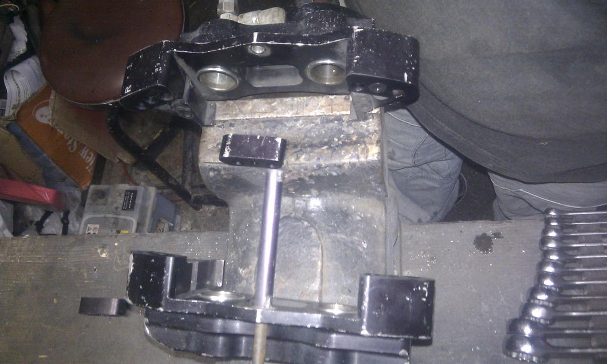

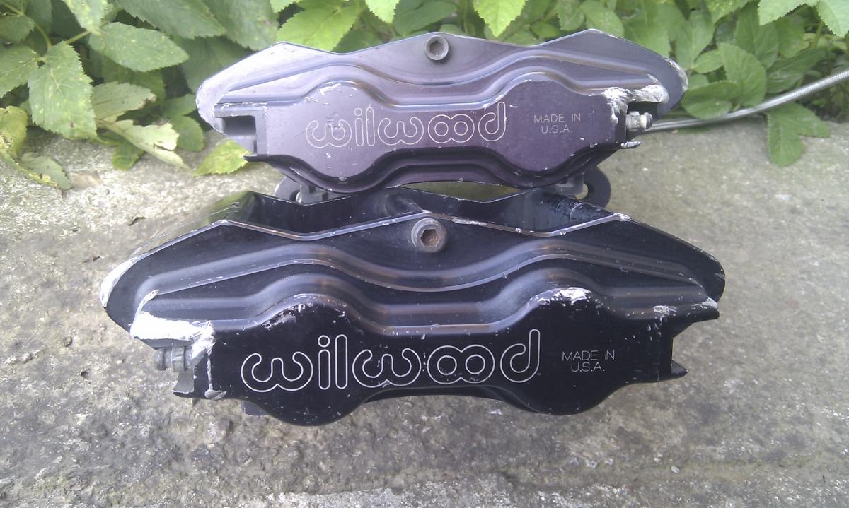

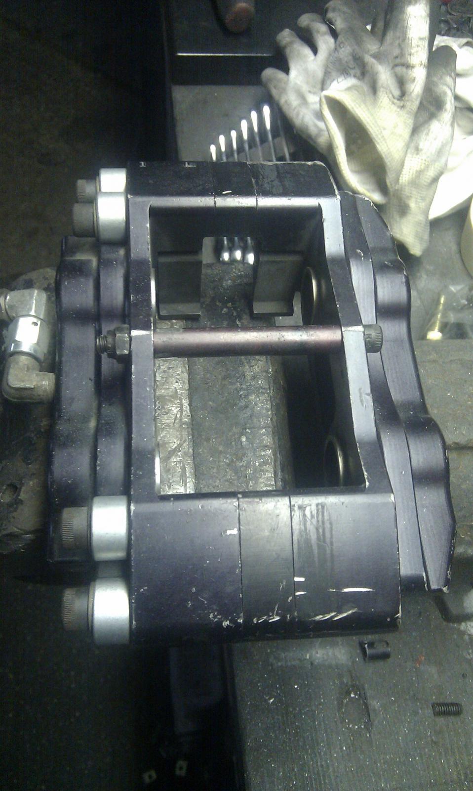

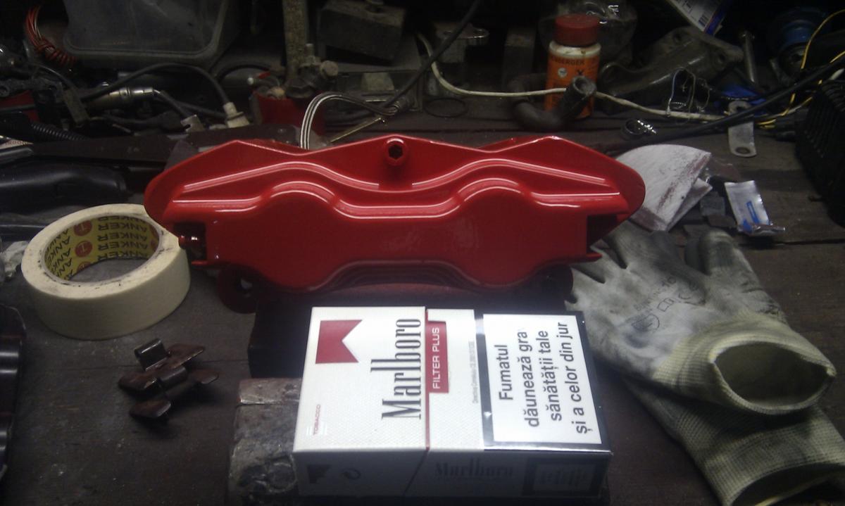

intre timp am facut rost de un set de etrieri spate de curse - Wilwood
Trebuie insa sa renunt la discurile de 232 de pe spate si sa pun niste discuri de 260mm minim.
Pentru asta a trebuit sa cumpar un set de butuci de roata de polo 6n si fuzetele aferente (acestea din urma sper sa ajunga maine)
Va trebui sa fac o placa adaptoare pentruprinderea etrierului, si sa ma gandesc in prealabil ce discuri voi pune (de la ce masina si cu ce adancime de prindere a discului...
Si apoi sa modific un set de placute pentru a le putea folosi cu acesti etrieri...cei de la wilwood mi-au raspuns intr-un e-mail ca nu se fabrica placute pentru uz de strada, ci numai placute racing, cu preturi incepand de la 175 usd pe set....dar mi-au trimis un desen de executie care imi este numai bun pentru a face treaba ca la carte...

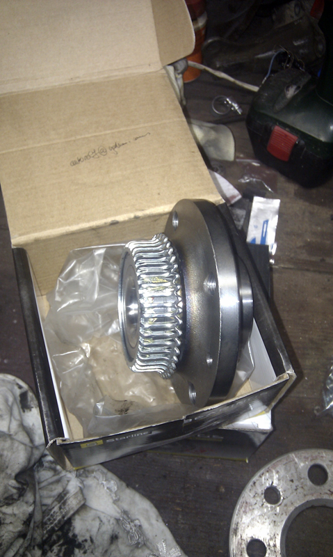

Au ajuns astasi si fuzetele, dar bineanteles ca la noi la romani ... una comanzi si alta iti ajunge...insa maine mai am o sansa sa vad daca butucii se potrivesc pe fuzetele de la Skoda fabia rs...poate am noroc...
Am facut si o proba de design cu etrierii de spate...si ... va las sa va dati cu parerea ...

Dap...mare noroc...

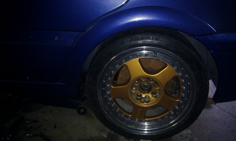

Se potrivesc perfect fuzetele de pe Skoda fabia rs pe golf 3 si in combinatie cu butucii de pe polo 6n (4x100), am obtinut exact ce vroiam ;)

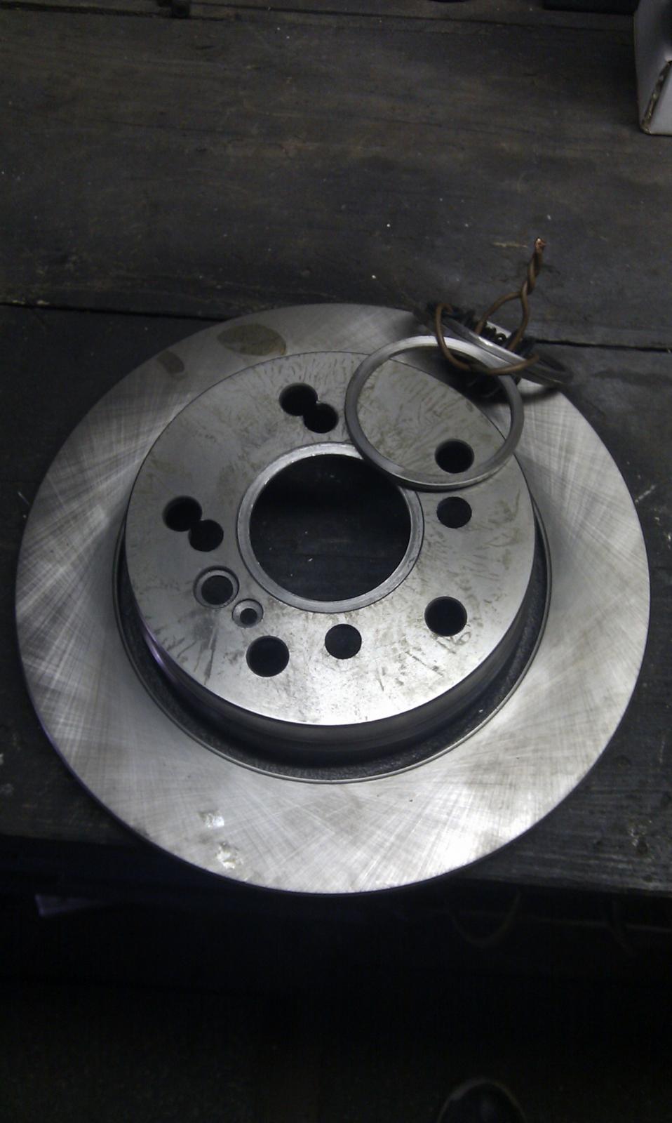

Acum a mai ramas sa vad de unde fac rost de discuri, care sunt putin altfel decat cele de VW.
Am descoperit ca pentru a se potrivi totul, am nevoie de discuri de spate de la BMW e46 sau e36 motor 2,5 sau 2,8.
Singurele adaptari care trebuie facute discurilor ... gauri de trecere - 4x100 si inele de centrare pe butuc de la 75mm cat au discurile de BMW la 65mm original VW
P.S. Diametrul discurilor va fi de 276mm

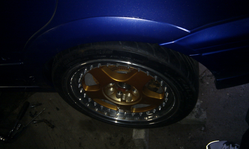

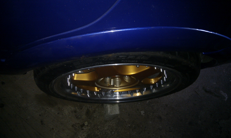

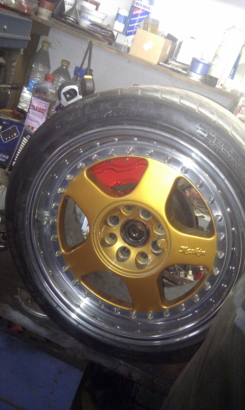

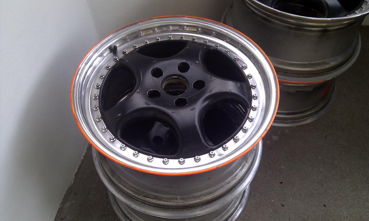

Nu era mai ok sa fie intr-o singura culoare janta? asa ai trei culori acolo, masina albastra si doua culori pe janta :)
si daca mai punem la socoteala si rosul de pe etrieri...ar fi 4 culori...dar atata timp cat se potrivesc una cu alta si imi place cum arata...deocamdata o sa ramana asa...
Probabil ca la un moment dat o sa mai schimb ceva... ;)

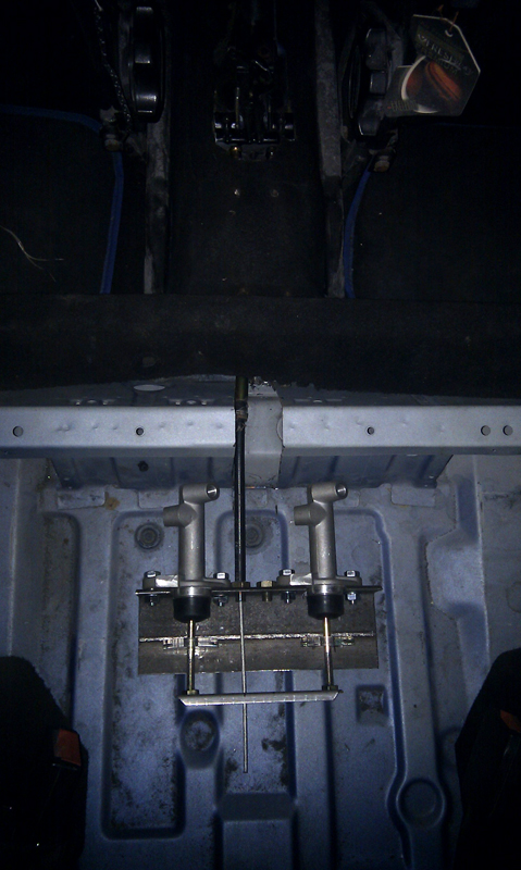

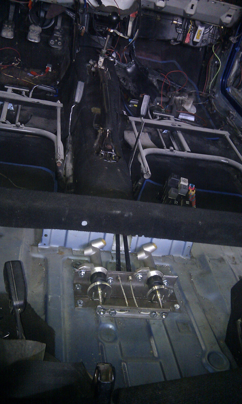

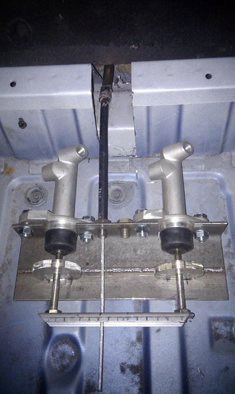

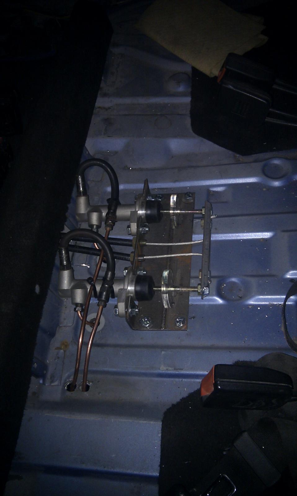

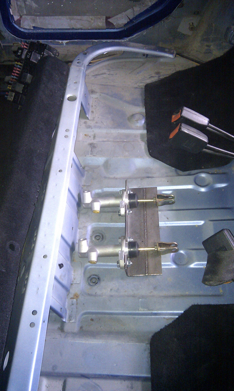

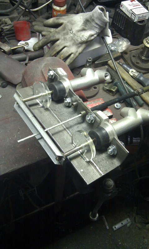

Mai e putin si termin si cu modificarile pentru frana de mana...
Pot spune ca pana acum sunt multumit de cum a iesit treaba...a fost o zi de munca plina, dar cu satisfactie pe masura...
...mai ramane de modificat si cel de-al doilea cablu si apoi de facut traseul de conducte de frana...wish me luck...
Voi reveni cu poze

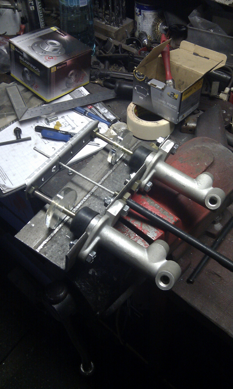

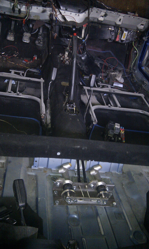

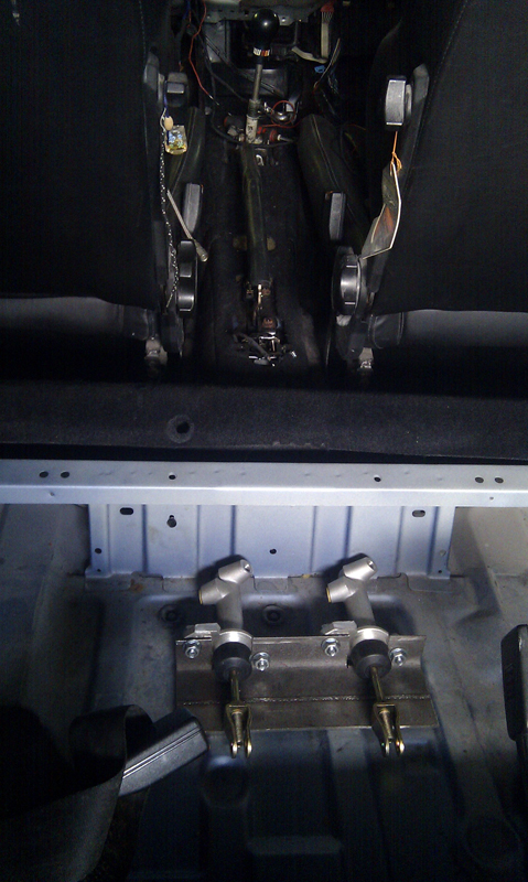

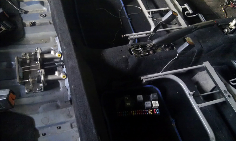

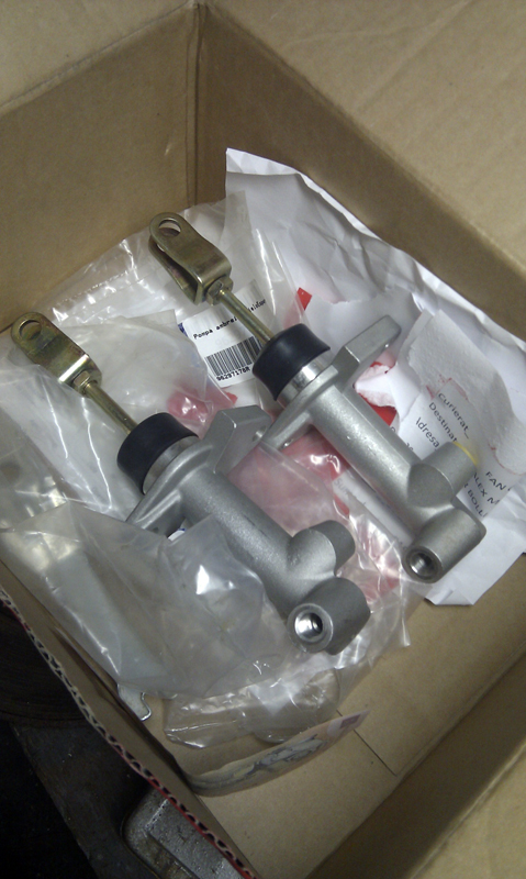

*** Golf3 Hydraulic handbrake ***
post-36663-0-04874400-1342298612_thumb.j
post-36663-0-09429400-1342298643_thumb.j
post-36663-0-78064200-1342298658_thumb.j
post-36663-0-82407500-1342298676_thumb.j
post-36663-0-93401800-1342298747_thumb.j
post-36663-0-13724600-1342299053_thumb.j
post-36663-0-62324300-1342299065_thumb.j
post-36663-0-41430200-1342299106_thumb.j
post-36663-0-42877400-1342299600_thumb.j
Modificat de bv08vzx
And it works :))
Yeeeee :icon_bounce:
Mai ramane de facut traseul de conducte si suportii de etrieri ah... si placutele de frana pentru ca dupa spusele celor de la Wilwood nu se fabrica placute de strada pentru acest tip de etrieri, dar au fost destul de draguti sa imi dea dimensiunile si forma exacta a placutelor sa mi le pot fabrica singur ... :D
O sa mai revin cu poze....

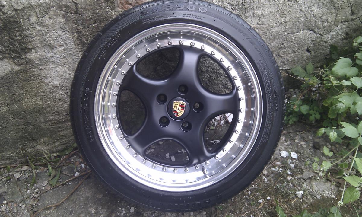

Hello beauties :D
Astazi am intrat in posesia lor, si va urma clar o recosmetizare si apoi le voi monta pe Beetle-ul iubitei mele... :D

Si inca o acolada. Sunt curios cu ce le inlocuieste fostul proprietar ca l-ai last descult :)
:))) ca sa inchei parantezele...:P... le-a inlocuit cu un set de porsche clasic...dragute foc si alea...este exact ca si setul care l-am avut si eu pe Golf...vezi pozele de pe paginid=le precedente

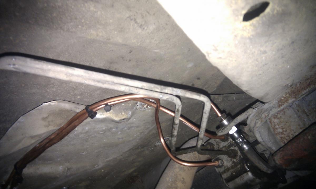

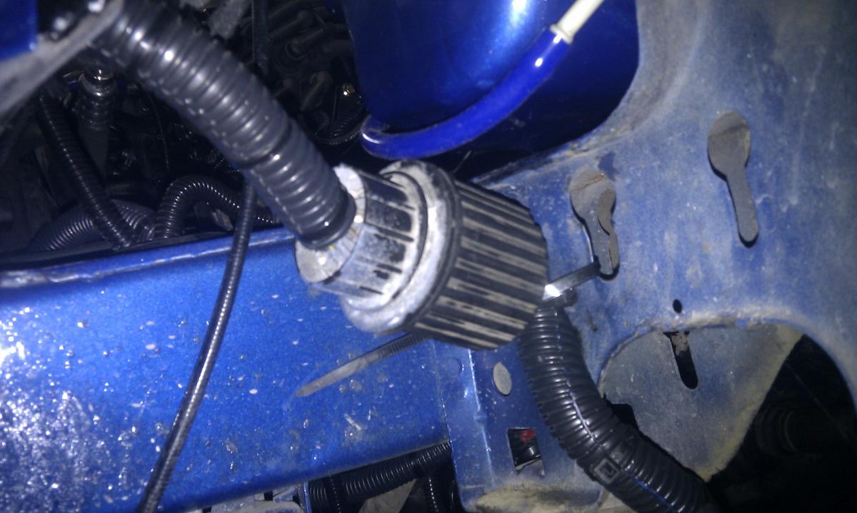

In sfarsit am reusit sa mai fac ceva progrese insemnate...
-conductele de frana sunt gata si montate,
-inelele de centrare pentru discuri sunt gata,
-saptamana ce urmeaza vin si adaptoarele pentru etrieri
-cablajul de la bord este aproape gata

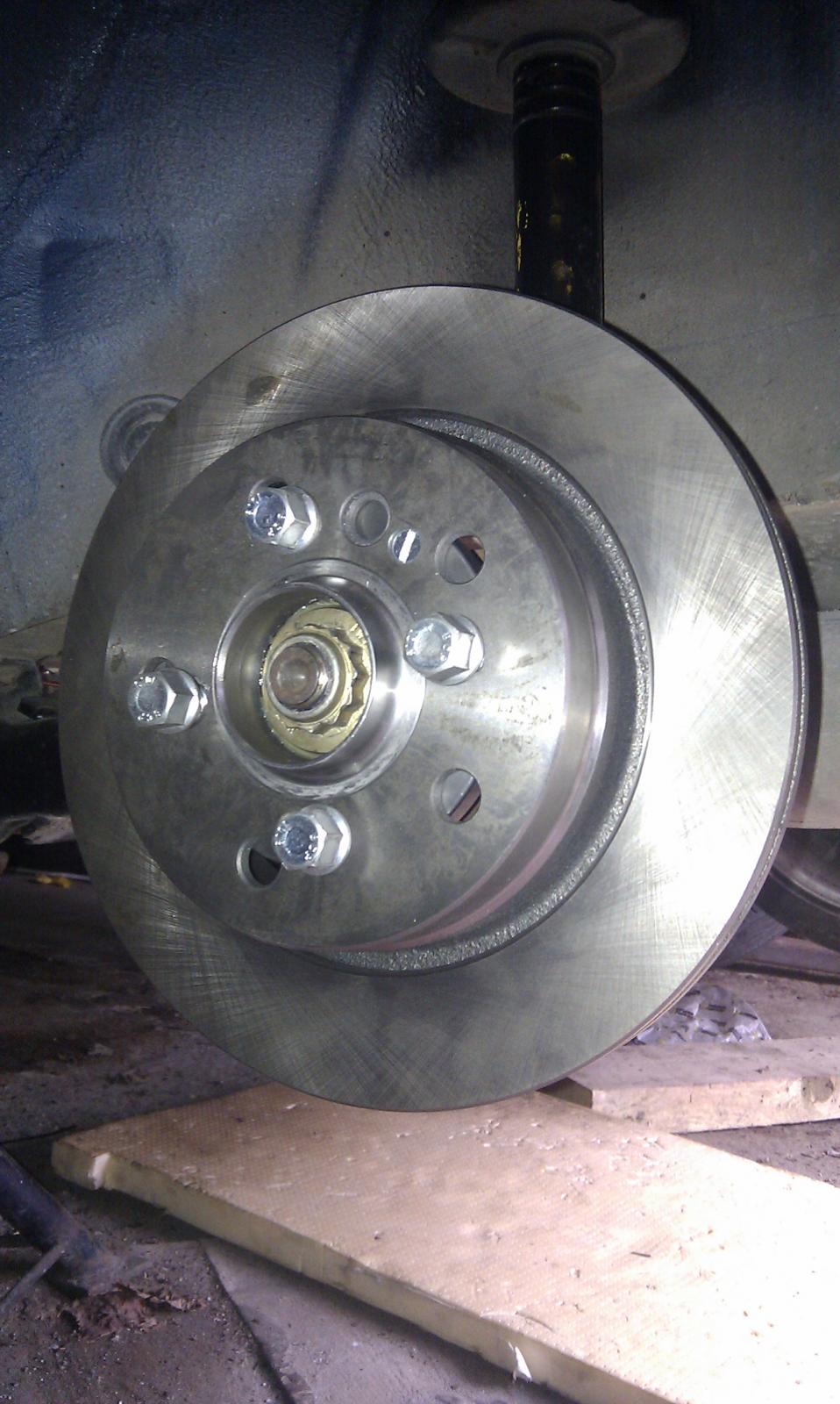

Am reusit sa termin cu discurile spate si le-am si montat si am inaintat destul de bine si cu cablajul motorului...

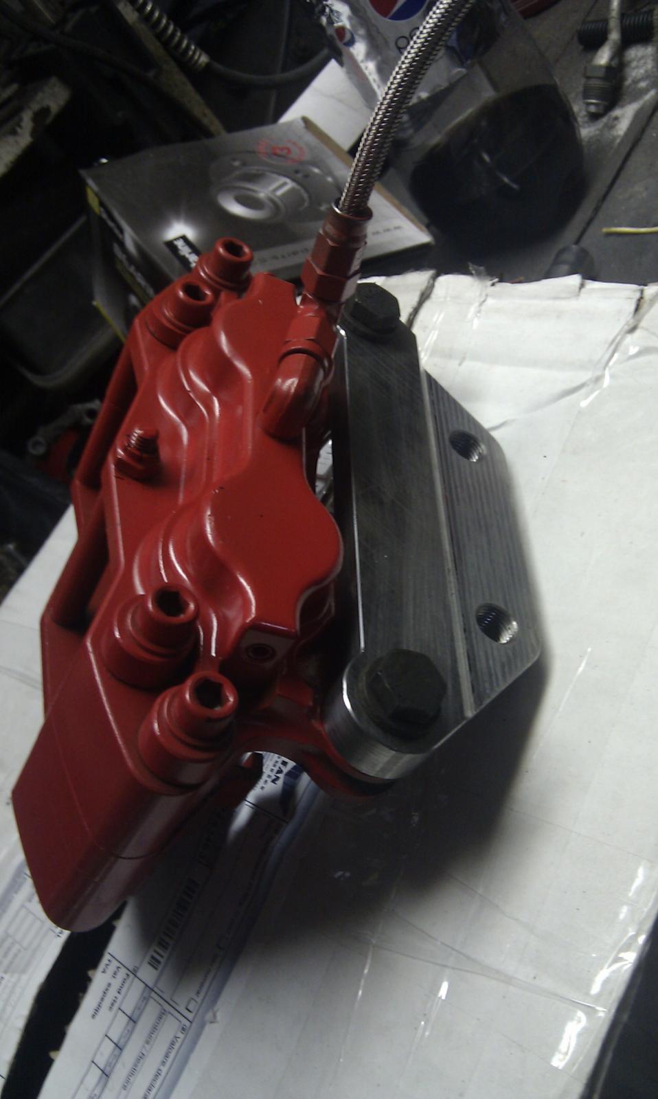

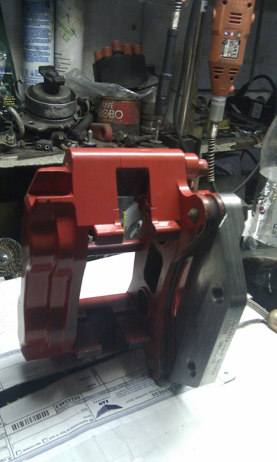

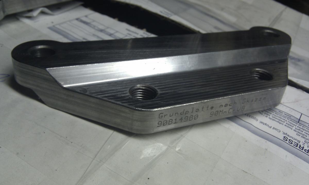

Au ajuns in sfarsit placile adaptoare pentru etrierii spate...
Pot spune ca a meritat asteptarea ...
Cu mici modificari - majorare gaura filetata de la un~8 si' (filet in inch) la un 10 Metric, totul se potriveste perfect...;)
