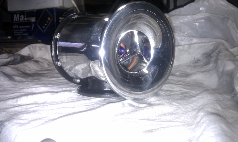

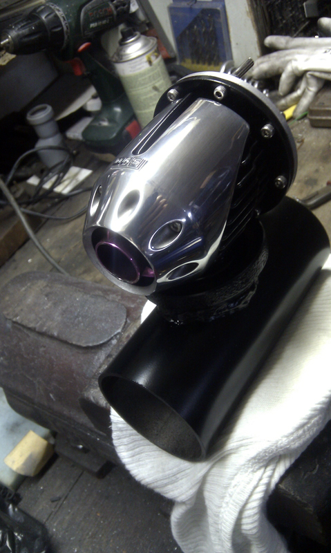

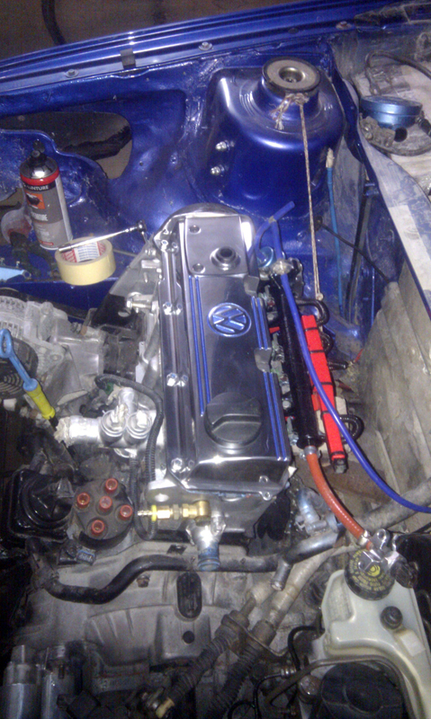

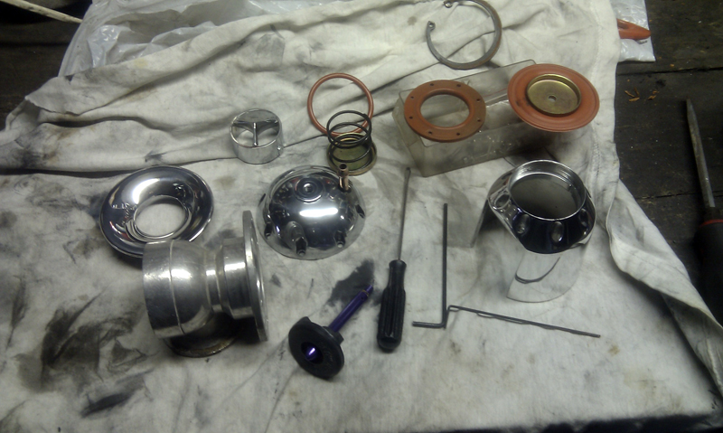

Azi pot spune ca am avut din nou ceva spor...am reusit sa montez capacul de chiulasa si sa termin de slefuit, polisat si asamblat blow-off-ul...
Sunt multumit de cum au iesit...

Urmeaza alternatorul...
Trebuie sa fac ceva pana se mai strang bani sa cumpar ECU si sa fac instalarea lui...:(

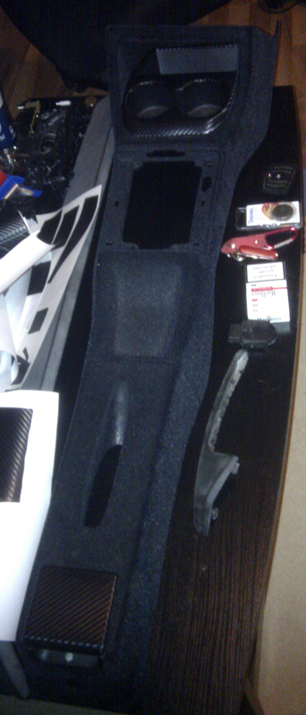

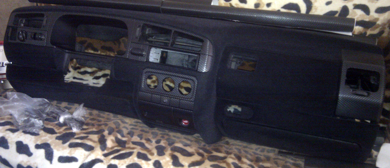

Am reusit printre picatele sa termin cu infoliatul plasticelor de bord...
Rezultatul, sincer este cel la care ma asteptam...;)

super au iesit... mult noroc in continuare si ai grija de tine.. usor usor le vei termina pe toate si sunt sigur ca la final totul va fi perfect :Driver:
Asa este... nu ma voi lasa pana nu va iesi totul asa cum vreau...cat mai aproape de perfectiune.
asta stiu :icon_thumright: ...
se vede din poze pasiunea si atentia la detalii si asa mi-am permis sa fac afirmatia asta :Driver:

Golfuletzul a primit si un nou blow off de la HKS pe care nu am putut sa nu-l cosmetizez...dupa cum se vede...

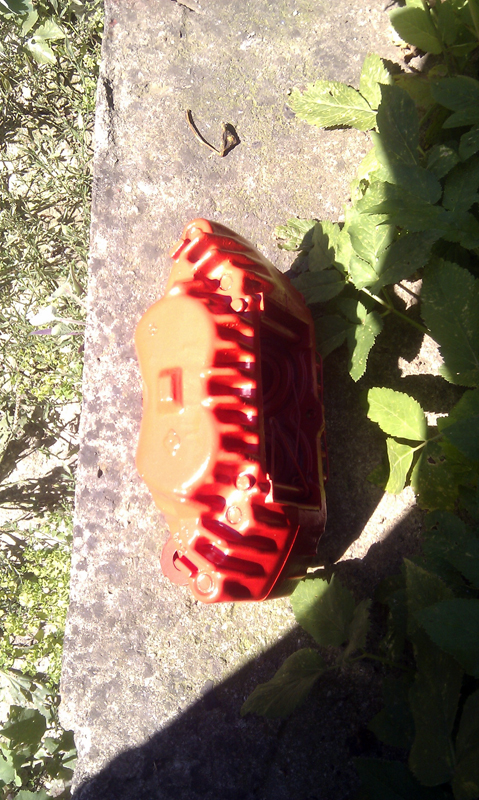

Daca auziti pe careva ca este interesat de o pereche de etrieri din aliaj de aluminium cu 4 pistoane la un pret derizoriu, sau un blow-off monza secvential, reglabil, sau un boost controler digital de la Greedy, va rog sa ma anuntati...m-ar ajuta foarte mult asta...
Pozele le puteti vedea pe acest topic.

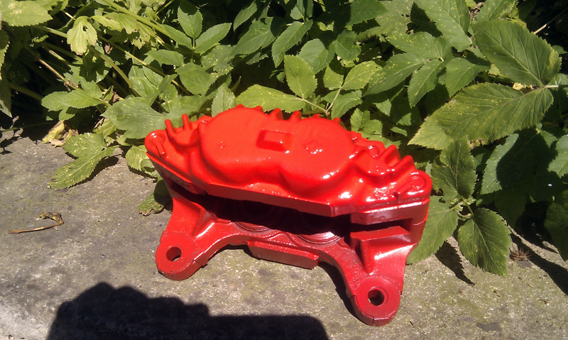

Astia sunt etrierii...
Acesta e noul blow-off...

inca odata ne uimesti cu atentia la detalii... au iesit super plasticele :icon_thumright:
tineo tot asa si mult noroc cu banii pentru ECU :Driver:

etrierii de frana merg pe masina mea? ce firma sunt sau de pe ce model de masina i-ai luat? si ce bani vrei pe ei
numai bine si spor la treaba!
Multumesc mult Radu pentru cuvintele frumoase.
Da...ma gandeam la un moment dat sa le fac negre, dar apoi am spus sa am si putin contrast sa nu fie foarte monoton...dar cine stie...poate revin la vorba ta...
Din cate am vazut ai un Golf V?
Etrierii merg pe discuri intre 280 si 290 diametrul (ma refer la discuri stoc) sau pe discuri mai mari dar flotante. Initial ii luasem pentru niste discuri de 316mm in diametru.
Importanta este calea de rulare.
Singurul lucru este ca trebuie adaptori in functie de masina. Cam 15 minute si o minte de inginer si desenul de executie pentru adaptori este gata, iar de executat nu este o problema. Materialul este usor de gasit, eu as recomanda un OL 52 - asta am folosit si eu, iar la mine a fost intr-adevar mult de lucru.
Etrierii sunt din aliaj de aluminium, foarte usori (mai bine de jumatate din greutatea celor pe care ii ai acum) din cate stiu eu sunt Brembo sau Girling (eu cand i-am cumparat aveau sigla de pe fata stearsa pentru ca omul vroia sa ii faca clean si sa ii poliseze (fiecare cu pasarelele lui).
Placute se potrivesc cele de pe Mazda RX7.
Ca si bani vreau 200 Euro (exact pretul pe care l-am dat si eu pe ei, pentru ca am mare nevoie de bani).
Daca esti interesat, imi spui si ii pot trimite prin curier sau daca esti din Bv, ne vedem si te uiti la ei si facem deal-ul.

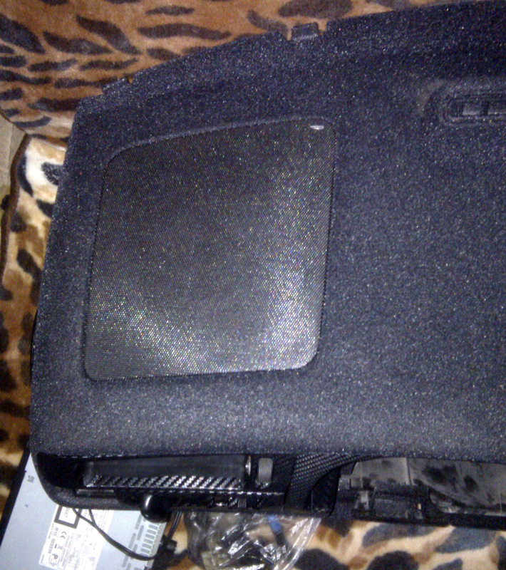

Ce-i drept ca toate miciile detalii necesita extrem de multa migala => mult timp...ex: adaptoarele de difuzoare pe care le-am facut din piese originale.
Here's some pictures...
