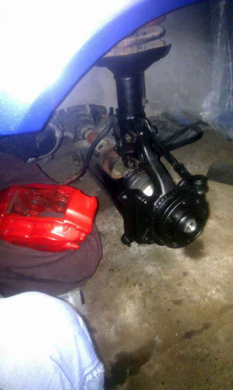

Pana una alta, pot spune ca am fost harnic in weekend si am reusit sa pun sus fuzetele complet si cu rulmentii noi si cu inelele perforate pt abs si vopsite,...pot spune ca sunt multumit de treaba pe care am facut-o
Revin cu noutati cum reusesc sa mai fac cate ceva...;)

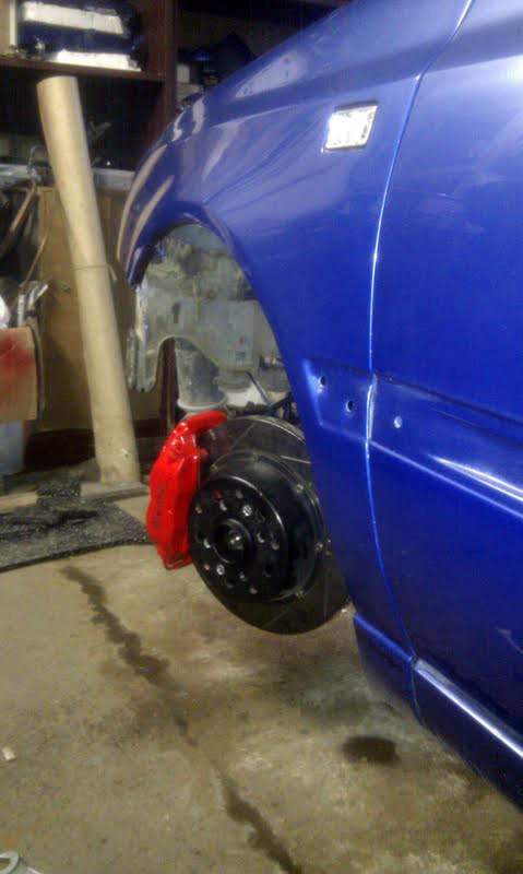

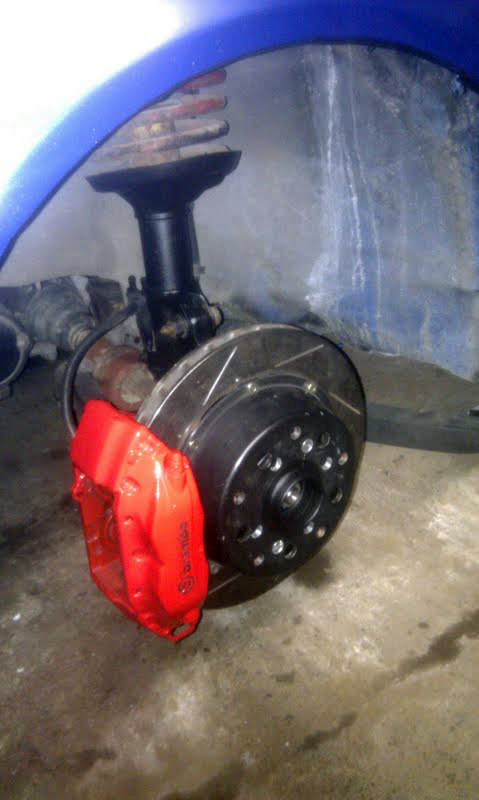

Foarte frumoasa masina, arata foarte bine. Vreau sa te intreb unele chestii daca nu te deranjez poate imi dai si mie niste sfaturi.
1. Etrieri iai schimbat cu brembo sau iai vopsit ceilalti etrieri?Te intreb ca si eu vreau sa mii vopsesc etrieri si tambure si nush ce am voie sa vopses si de ce anume nu am voie sa ma ating.
2. Turbina ma gandesc ca nu ai avut pe motorul de 1.8 si ti-ai montat tu o turbina. Ce anume ai mai schimbat ca sa poti instala turbina?Cat tea costat?Eu am skoda fabia 1.9SDI si ma bate gandul sai montez o turbina daca nu ma costa operatia cat masina :lol:
Nu ma deranjezi absolut deloc...chiar ma bucur sa vad ca lumea este interesata si mai mult ma bucur atunci cand pot sa ajut pe cineva...
Etrierii sunt Brembo, din aliaj de aluminiu, imprumutati de pe BMW e 38 parca - seria 7. Sunt cu 4 pistonase, destul de mari si foarte usori.
Discurile sunt discuri de curse din 2 componente- diametrul de 310mm miezul de asezare pe butuc este din aliaj de aluminiu si magneziu - de asemenea Brembo.
Au fost necesare niste adaptoare pe care le poti vedea in pozele postate in primele pagini.
Cat despre motor, este un G60, la care initial am avut un kompressor de mercedes c200 kompressor, si acum pun o turbina de Mitsubishi Evo IX.
Internele in motor sunt toate noi mai putin arborele, iar blocul este bucsat pentru o rezistenta mai mare la uzura si respectiv pt prevenirea fisurilor.
La tine la motorul pe care il ai se poate pune turbo, si pretul pentru o asemenea modificare nu este de speriat...depinde pe la ce bani te invarti de o galerie de evacuare si o turbina iar apoi un upgrade de soft se mai impune, un map senzor, un intercooler mic si un traseu de aer, un rest nu pre mai e mare lucru.
Ar fi dragutz sa te apuci sa faci asta mai ales tinand cont ca internele iti tin fara probleme, si ca rezultatul va fi foarte interesant si foarte mare diferenta fata de ceea ce ai actual...
Have fun si spor la treaba...
Franele sunt :wub: Nu neaparat pentru ca arata bine dar sunt convins ca fac treaba excelenta pe masina ta. Poti spune niste costuri ?
Modificat de Circoloco
Da...treaba vor face cu siguranta, si ca masura suplimentara, am pus si abs-ul pentru ca sigur vor bloca rotile destul de repede...si de la o anumita viteza nu mi-as dori asta...
Cat despre costuri...in mod normal, totul ar fi costat cam 1600 euro...eu (600 / discuri si cam 800-1000 etrierii pe ebay)...eu am avut ceva bafta si am luat totul la 750 euro...
Placutele sunt cam 180 ron setul - voi folosi placute normale de strada ca altfel nexam frane daca nu le incalzesc...:P
Mda din cate mam uitat pe ici colo pe cate un site mar duce pe la vreo 60 de milioane poate mai ieftin daca as lua toate astea de la dezmembrari de pe o fabia 1.9 TDI.
Ar fi foarte bine sa pui si ABS, ma cam speriu cand ma gandesc cum ai frana de la 100km/h la 0 :vaidecapulmeu:
off-toopic: etrieri si tamburii tre dati jos cand se vopsesc?Se fol o vopsea speciala ma gandesc ceva ce sa tina la sare+apa dar si la temperaturi mai maricele nu? Te intreb pe tine pt ca vad ca te pricepi.
Modificat de B0gdy-
Da, am pus ABS,tocmai pentru ca franarea sa fie mai eficienta si mai sigura...
De la dezmembrari pe tema asta vei iesi tot timpul mai ieftin, important este sa gasesti ce trebuie...
Cat despre vopsitul lor, este cel mai bine sa ii dai jos, sa ii scurgi pe cat se poate de lichid, sa pui un dop de carpa care nu lasa scame sa nu se mai prelinga lichid, apoi sa ii cureti cat mai bine de grosul mizeriei, urmand sa ii cureti apoi cu o perie de sarma de preferat rotativa intr-o masina de gaurit si abia dupa ce nu mai iese deloc praf din ei si sunt curatati foarte bine, ii degresezi si ii poti vopsi.
Vopsea exista"speciala de ertieri la doza, dar nu ti-as recomanda, pentru ca tine la fel ca si o vopsea normala din spray auto, si te costa si mai mult.
Varianta cea mai buna este cu vopsea ral rezistenta la temperatura, dar nu neaparat.
Daca vei folosi vopsea din spray normal auto, o doza iti va ajunge pt toti etrierii sa dai 3 straturi pe fiecare si te va tine cam un an fara pb.

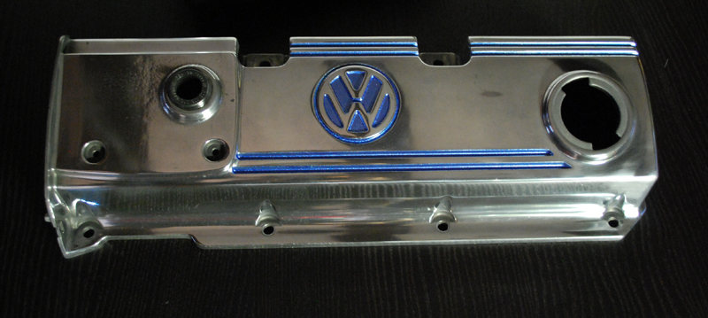

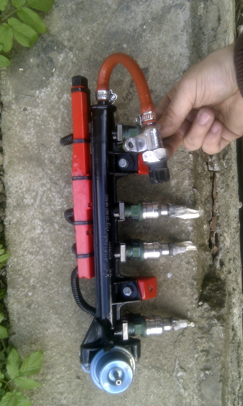

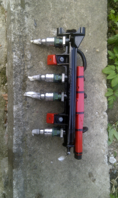

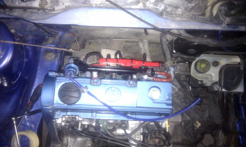

Azi am reusit sa curat injectoarele, sa refac firele din rampa si sa dau un aspect mai placut intregului ansamblu de injectoare...

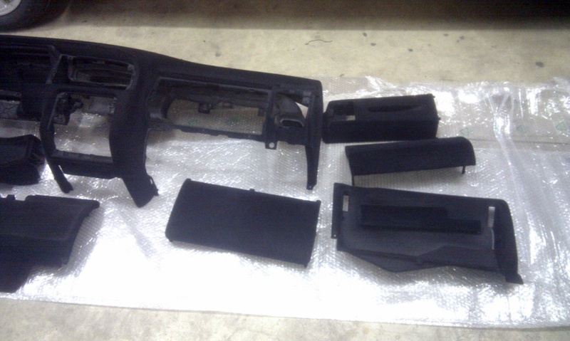

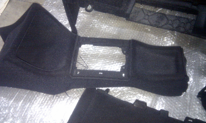

Cam lunga pauza pe care am luat-o, dar sunt back in business...

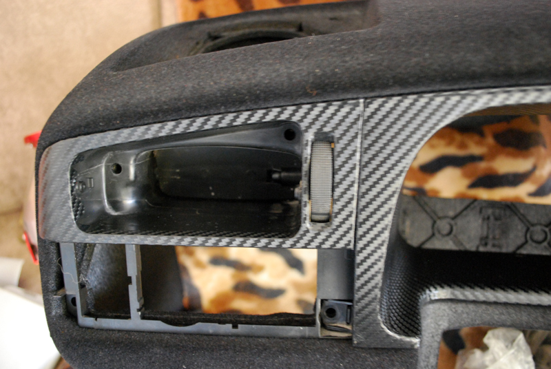

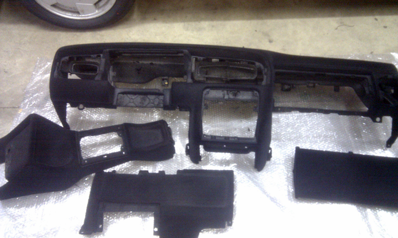

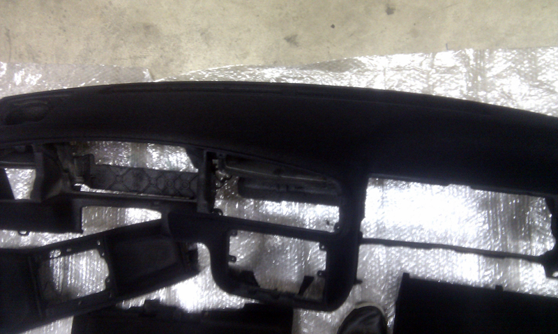

Am reusit sa recuperez bordul si am reanceput sa lucrez la masina cu forte proaspete si cu un moral mult mai ridicat.
Postez si cateva poze...ce-i drept nu tocmai clare cu bordul...in realitate arata extraordinar, iar in momentul in care se monteaza aerisitile si restul de plastice, efectul este si mai mare si mai placut, pentru ca finisajele apar cu totul altfel...toate imbinarile par a fi de la o masina cu mult mai noua executata cu o tehnologie superioara.
Mai pe scurt arata mult mai bine.

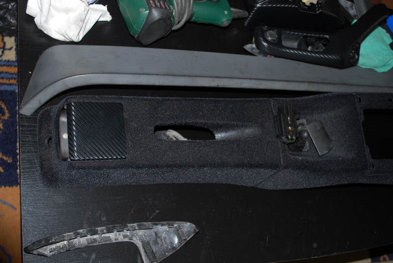

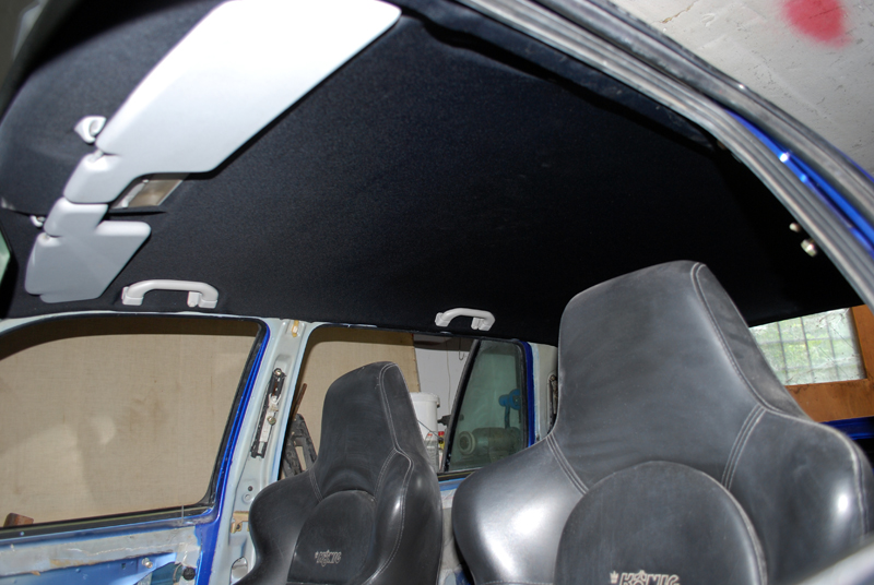

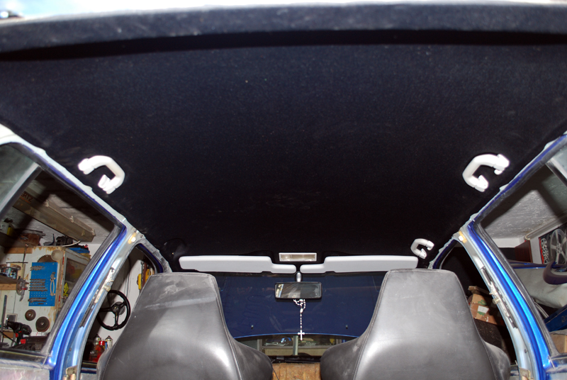

Iata, weekendul acesta am fost destul de ocupat dar de aceasta data ...pentru golfuletz...
Postez niste poze si vor vorbi de la sine...
Cat de bine este pentru moral cand vezi ceva ce ai facut si aspectul unei piese vechi se schimba 180 de grade...extraordinar...ar trebui toata lumea sa incerce...:P;)

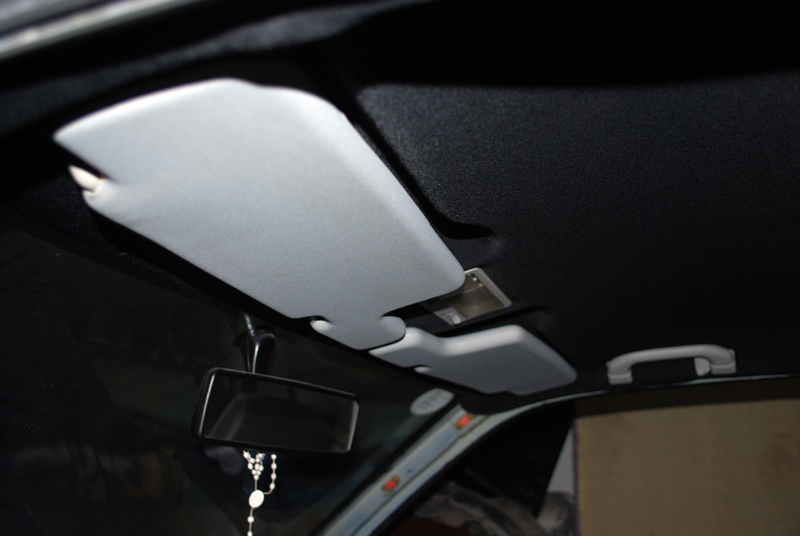

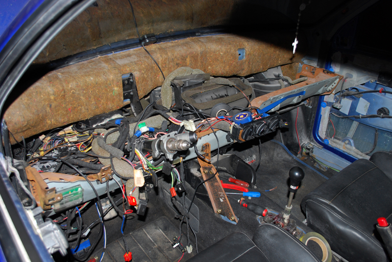

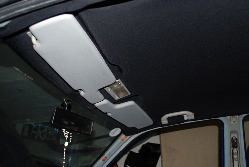

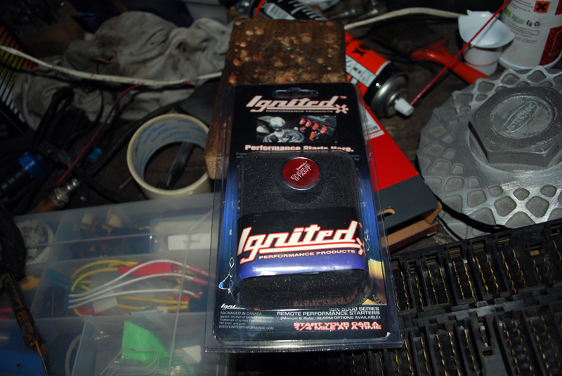

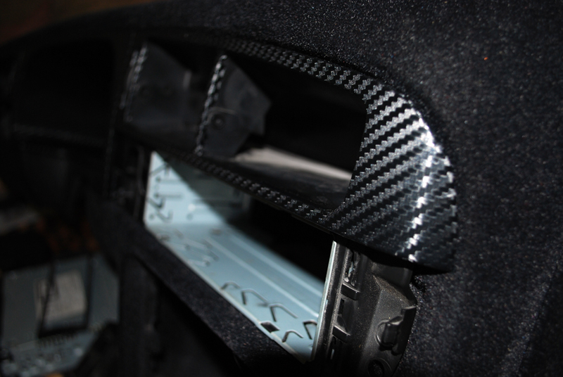

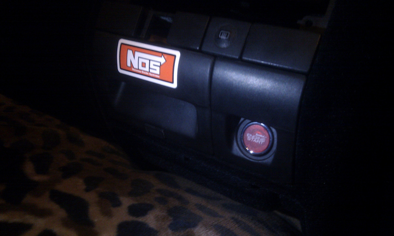

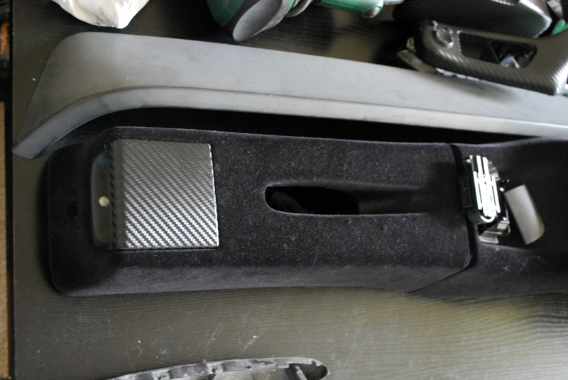

Am reusit sa montez plafonul, sa organizez firele de sub bord, si sa ramana doar de izolat frumos cele care nu sunt inca gata, si de tras firele pana in panoul de sigurante pentru butonul de pornire motor de la IGNITED...nice one :P:)
Si putina folie de la 3M care imita carbonul...am invatat destul de repede sa o pun cum trebuie, si sunt multumit de cum arata...
Gata palavrageala si uitati-va la poze...;)

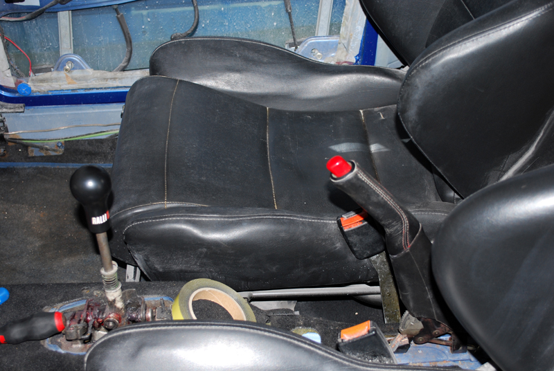

am pus si frana de mana de la gti-ul 3 editie aniversara - asa in ultimele minute ale zilei

Plafonul l-am schimbat cu totul si tapitat si abia dupa am observat ca va trebui sa schimb si parasolarele pentru ca nu sunt modelul care trebuie...:(
Foarte frumos. me 2 big like :icon_thumright:
Frumoase lucrari si la interior si sub capota .Ideea cu bordul e foarte buna ,imi place ! Felicitari si spor la treaba in continuare !
foarte frumos... se vede pasiunea pentru masina :wub:... si imi mentin parerea, cred k bordul va arata de milioane pe masina... tine-o tot asa si tine-ne la curent :Driver:
Superb a iesit bordul,recunosc,eram putin reticent dar acum ca am vazut pozele thumbs up :)
Da... multumesc foarte mult...si eu imi faceam griji daca a meritat asteptarea atat de lunga...eh acum m-am linistit, si chiar sunt multumit de cum arata, iar in momentul in care va fi montat pe masina, cu toate accesoriile, va arata si mai bine cu siguranta.
