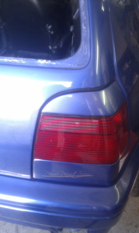

In sfarsit am reusit sa iau stopurile de la vopsit...
Au iesit foarte bine, chiar asa cum ma asteptam...urmeaza partea cea mai interesanta si anume configuratia luminilor, fapt ce le va face cu adevarat unice...;)
In partea de jos a stopurilor lumina de ceatza si lumina de frana vor fi alaturate pozitiei iar pozitia in felul acesta va deveni o banda lunga cat latimea stopului, de lumina constanta...
Semnalizarea va fi mutata de la locul ei, in locasul minuscul in care nu se afla nimic, din exteriorul stopului (in partea exterioara a luminii de mers inapoi)
Frana se va alatura luminii de mers inapoi - voi gauri spatiul respectiv si in zona respectiva fiind sticla clara, voi folosi bec cu leduri rosii...
Ma gandeam sa nu fie prea putin vizibila semnalizarea ... daca voi observa acest lucru cred ca voi apela la una din ideile americanilor si anume...voi folosi becuri dublu filament pe pozitie si voi semnaliza cu al doilea filament...;)
Saptamana asta ce vine cred ca voi face o proba...

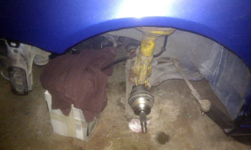

Urmeaza sa termin ceea ce am inceput in weekend si anume montarea discurilor dintate pt abs, si reasamblarea caii de rulare fata...
Dupa ce voi termina cu partea de abs,ma voi apuca de faruri ... o mica si dragutza modificare le vor transforma si pe acestea intr-un unicat...si chiar va arata foarte bine...
Va pun si niste poze sa vedeti cam ce s-a intamplat weekendul asta...;)
Ceea ce este mai nasol este ca trebuie sa schimb rulmentii fatza care s-au facut praf pentru ca am dat jos butucii sa pot pune discurile de ABS...pacat...ma oftic pentru ca erau in stare buna inca...:((
Dar...tinand cont ca toata instalatia ABS impreuna cu 3 din cei 4 senzori (inclusiv pompa frana, menbrana servo, calculator, distribuitor...etc) m-a costat jenant de putin (200 ron) eu zic ca nu este un sacrificiu prea mare inca 100 ron pentru 2 rulmenti...;)
