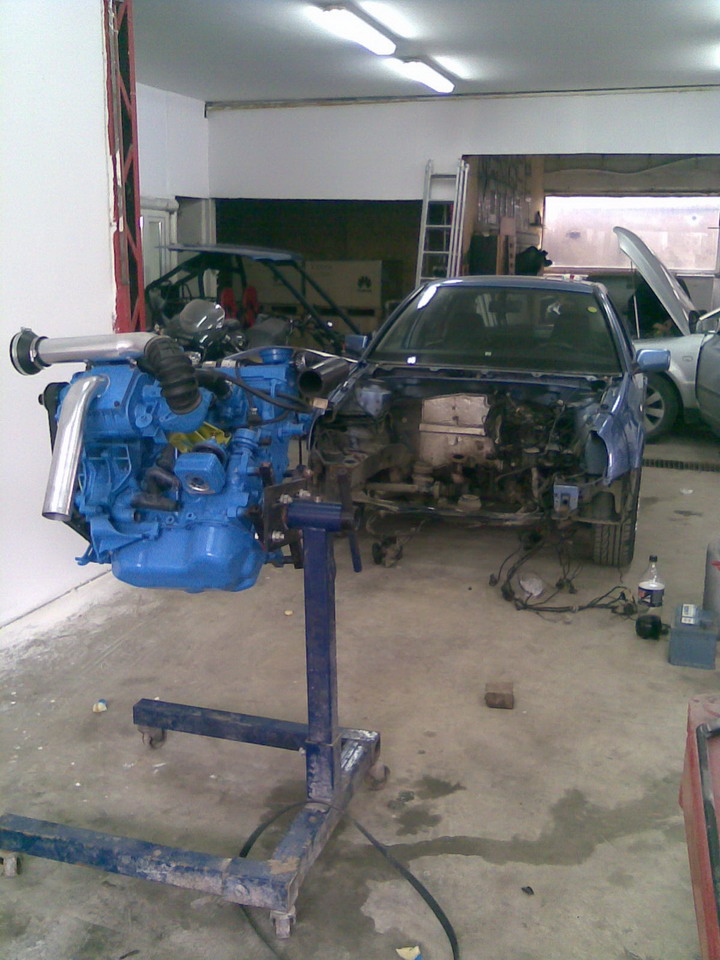

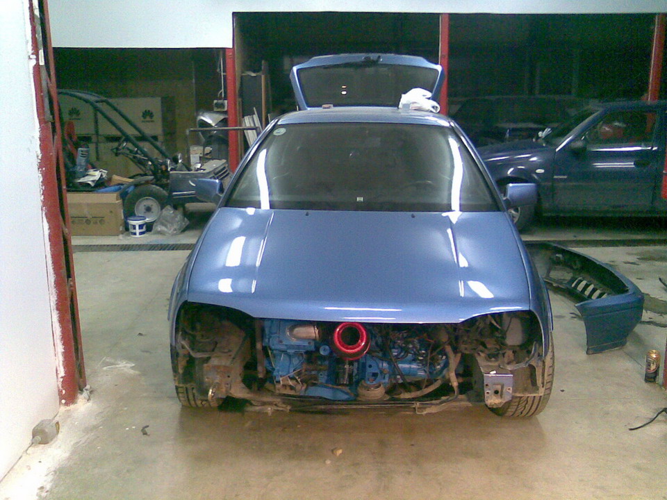

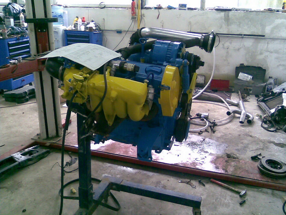

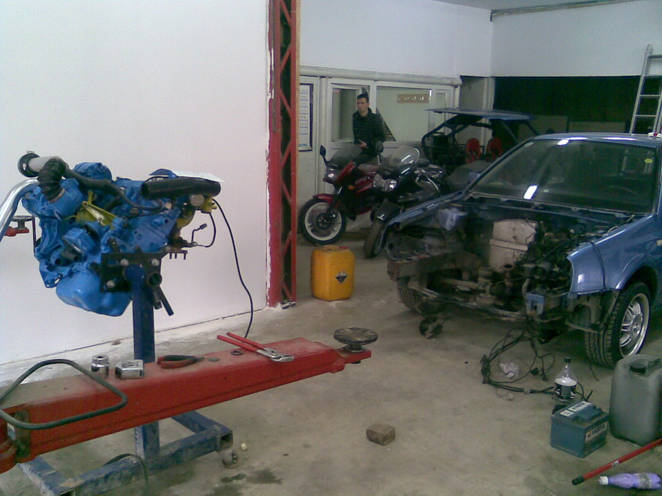

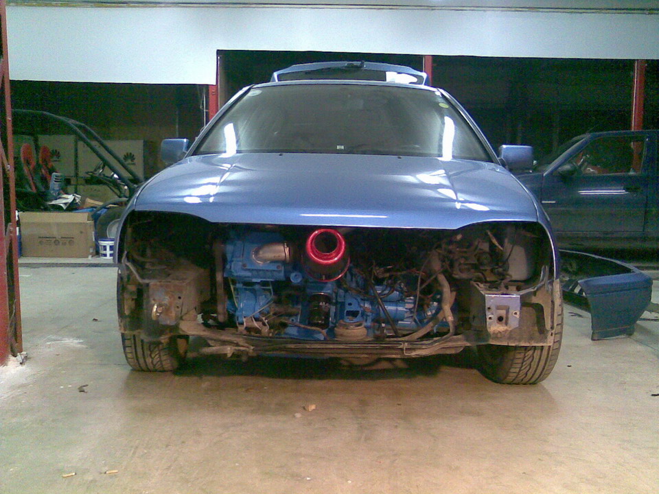

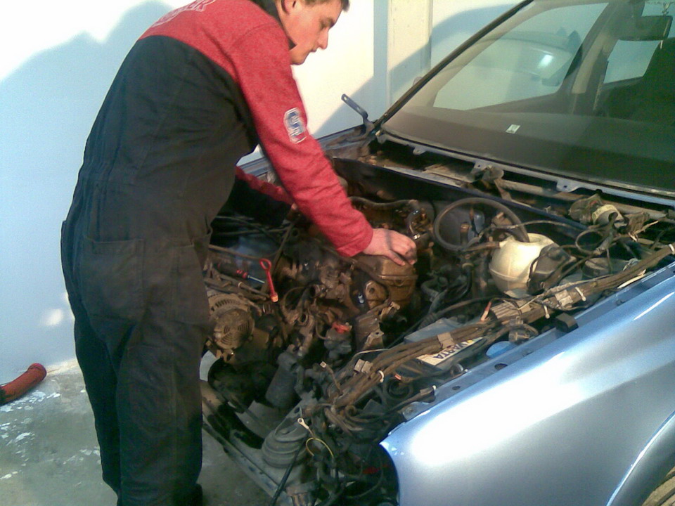

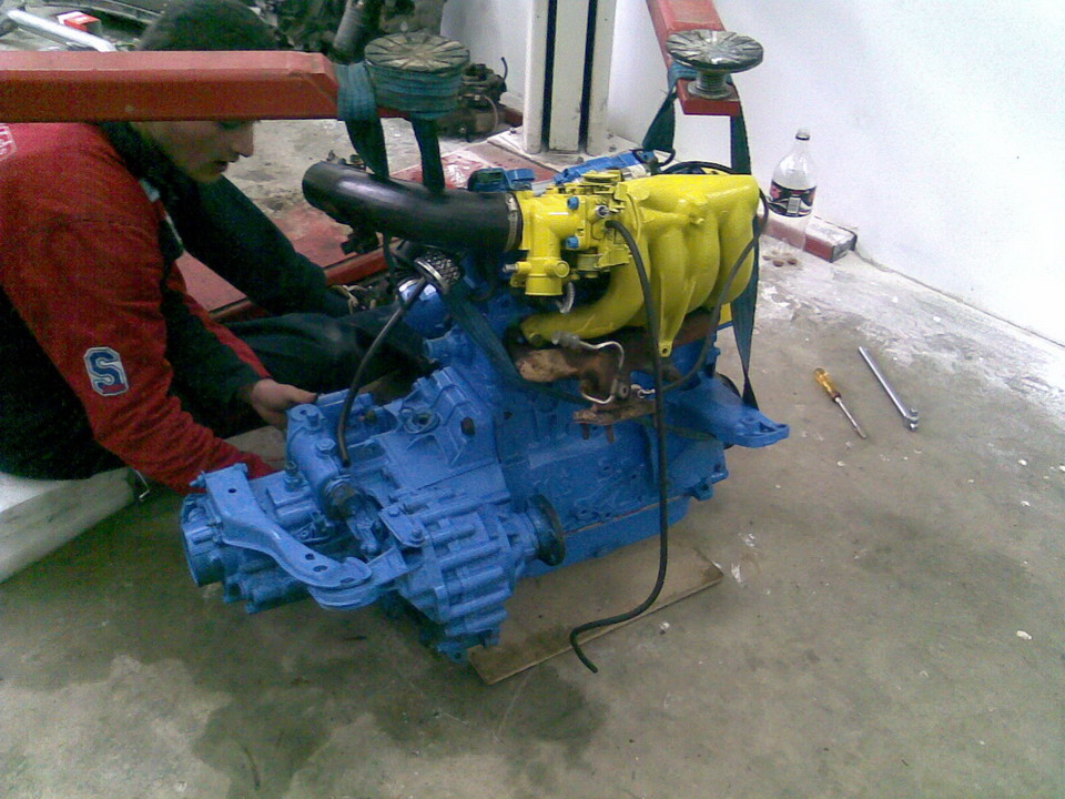

Am facut un pic de curatenie ieri in numeroasele poze pe care le am stocate...si am gasit cateva pe care le credeam pierdute...
sunt cateva poze din timpul transplantului de motor ... imi trezesc niste amintiri foarte placute...
In prima poza sunt 2 prieteni buni de-ai mei care m-au ajutat mult sa pot face transplantul...
totul a fost gata in 2 zile...cu lucru asa...lejer...
post-36663-0-17045100-1297066454_thumb.j
post-36663-0-70590000-1297066475_thumb.j
post-36663-0-68440100-1297066494_thumb.j
post-36663-0-36895600-1297066504_thumb.j
post-36663-0-20366300-1297066521_thumb.j
post-36663-0-99367800-1297066728_thumb.j
post-36663-0-37236700-1297066784_thumb.j
post-36663-0-96033800-1297066818_thumb.j

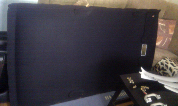

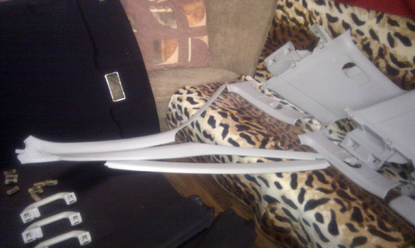

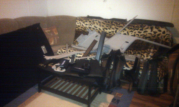

Am reusit ieri in sfarsit sa cam termin cu partea de curatzare a tapiteriei, si sincer sa fiu a iesit foarte bine, iar montata va arata si mai bine, dar pana acolo mai este putin pentru ca trebuie sa ma ocup de partea de cabluri ... sa fie facuta asa cum scrie la carte...fiecare cablu in parte etichetat si cu traseu bine stabilit...
Ma batea gandul sa trag cablurile pentru alarma (cele de la contactele de usi) si cele pentru difuzoare pe sub plafon...spatiu ar fi si cred ca ar fi ok ... iar prin praguri sa las doar cablul de la baterie - m-am hotarat sa o pun pana la urma in portbagaj pentru castigul de spatiu de la motor si totodata pentru distributia maselor pe axe...si cablurile de la senzorii de ABS si conductele de vacum de la centralizata...
Am curatat si intercoolerul ... pacat ca nu am facut poza inainte sa-l curat...:P
Am reusit sa dau jos si inelul pentru senzorii de ABS din fatza de pe butucii pe care i-am procurat, ramane doar sa ii adaptez pe butucii mei...got some work to do...
Revin sper cat de curand cu ceva progrese...
