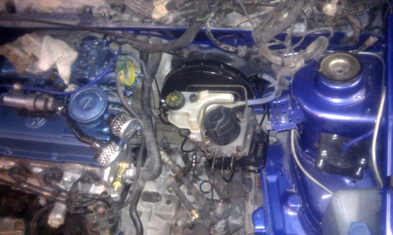

Astazi pot spune ca am avut o zi chiar plina si ca am facut progrese destul de mari...mai pe scurt am reusit sa termin tot ceea ce mi-am propus ... si inca ceva pe de-asupra...
O sa mai postez cateva poze ca sa vedeti despre ce vorbesc...
Am reusit sa dau jos pompa de frana veche, sa fac gaura si sa montez pompa de ambreiaj, sa modelez conductele de frana fata si sa le vopsesc, apoi sa montez totul sus...hmmm destul de mult de lucru, dar am lucrat fara pauza si ...rezultatul a fost foarte bun...
Apoi pentru ca am mai avut un pic de timp, intr-o pauza de-o tigara...m-am gandit sa fac o teava pentru racire...mai am restul racirii de terminat, dar...mult nu mai e :P :))
O sa mai pun si o poza cu interiorul...partea de matze de sub bord...sper ca saptamana asta sa reusesc sa ma apuc si sa le ordonez asa cum se cuvine ca...e DEZASTRU...:D
Ce putin pare din poze si cat de mult dureaza sa faci acel putin...dar gandindu-te la rezultate...impulsul este enorm...si oboseala se simte altfel...
