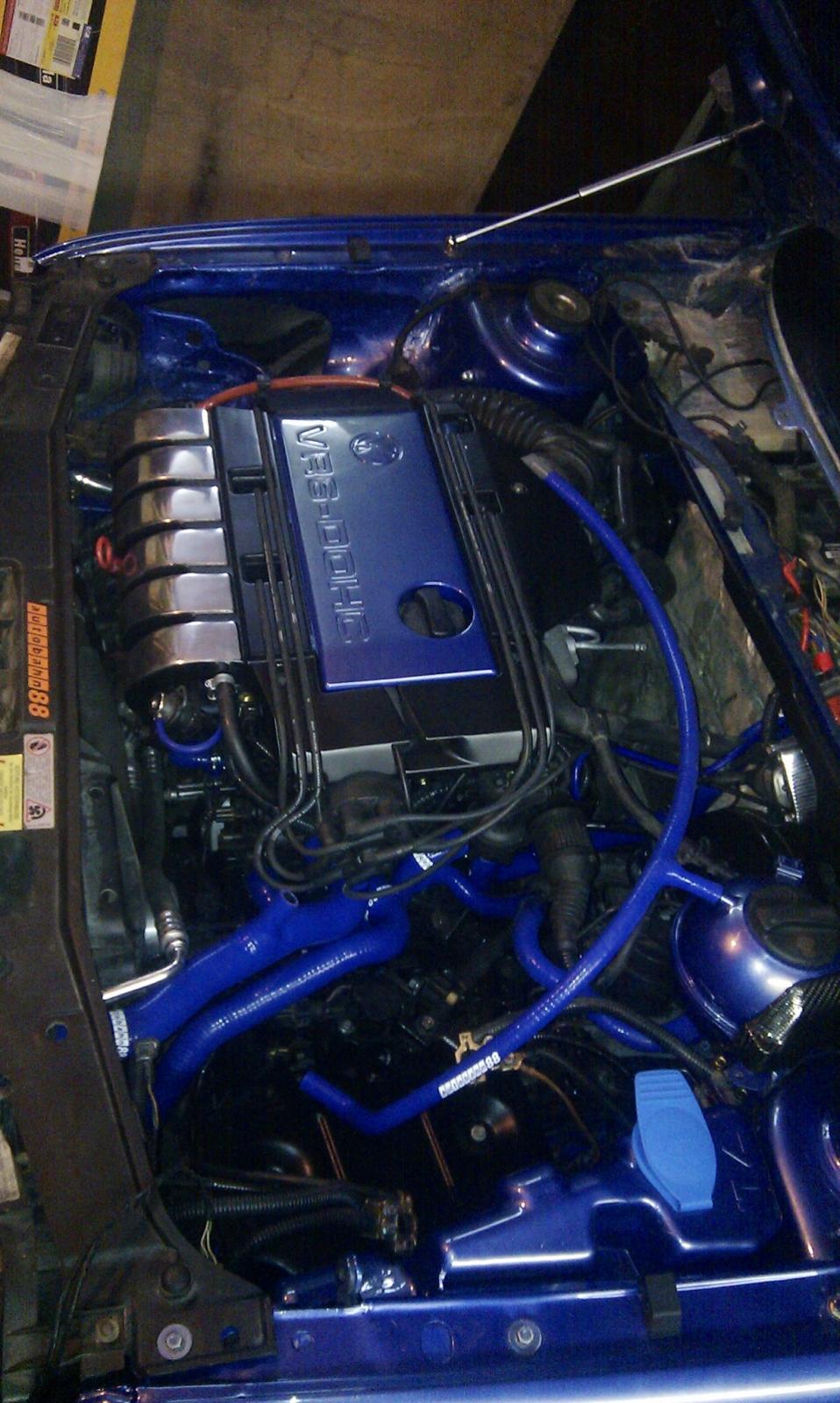

Si cam asa arata si furtunele de racire ...
Totusi, din pacate...kitul asta de la Autobahn88 nu este tocmai exact...pana acum 2 dintre furtune nu se potrivesc de nici un fel...
Unul din ele l-am inlocuit cu unul original si cel de-al doilea cred ca va avea aceeasi soarta...:(

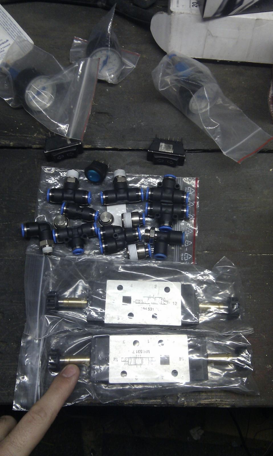

Si a ajuns si kitul de Air Ride :)) yeeeeeeeee
Acum am ce face si abia astept sa il montez si sa il vad functionanad...:P

Din pacate am constatat ca pachetul continand kitul de suspensie este incomplet...acum trebuie din nou sa astept sa imi trimita restul de componente...electro magnetii, ceva mufe, cateva cuple rapide, etc...
