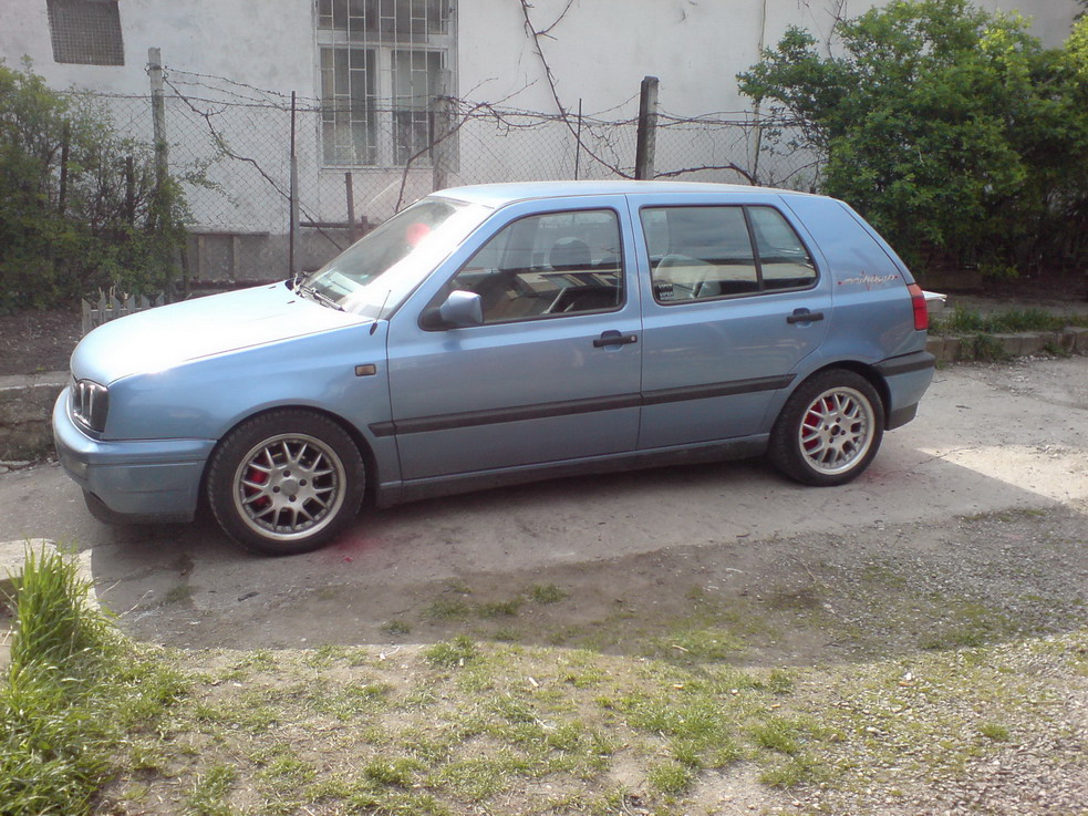

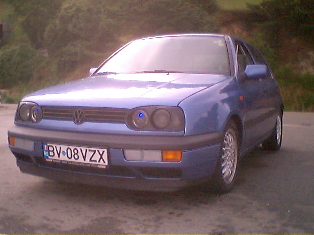

Cam asa arata golfuletzul cand a intrat in familie....

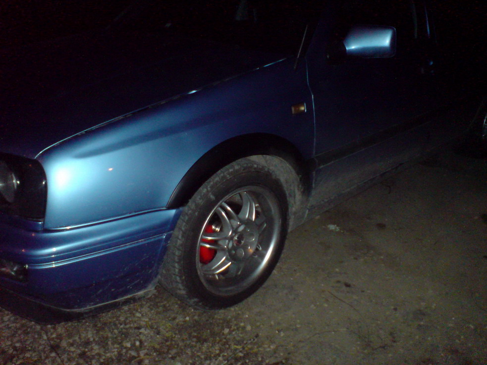

Apoi am cumparat o suspensie completa si am lasat-o mai jos cu 40mm pe ambele axe, un set de faruri de la Hella... si arata cam asa:

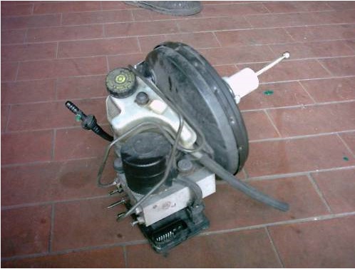

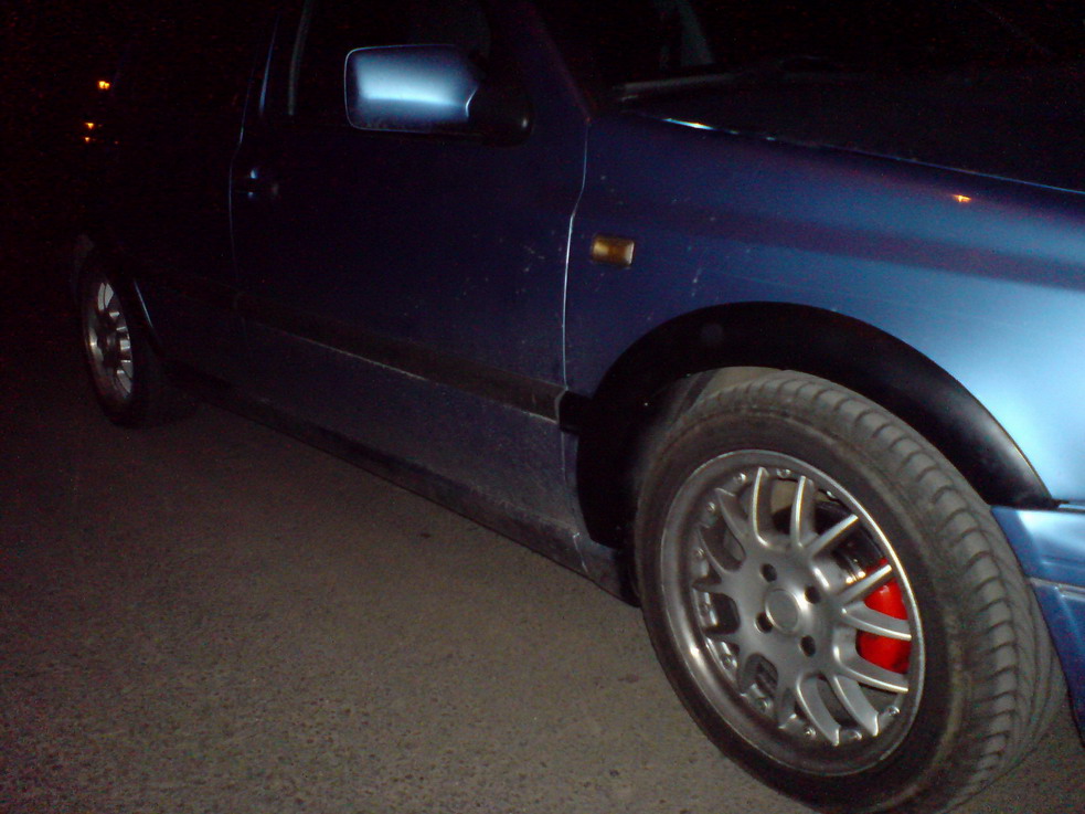

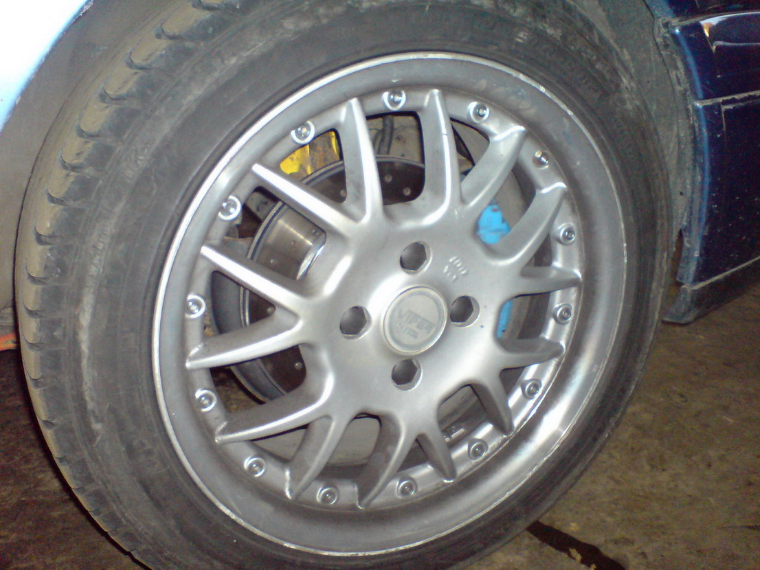

De aici incolo, au inceput modificarile putin mai serioase, prea putin vizibile dar foarte costisitoare.....
Am schimbat sistemul de franare complet, atat fata cat si spate, am trecut la discuri duble ventilate perforate pe fatza, intai de acelasi diametru ca si cele originale apoi am schimbat fuzetele fata cu totul si am pus alti etrieri, mai mari ca si cei de VR6, discuri de 256mm in diametru, de la Ziemmermann, iar pe spate am pus fuzete cu discuri si am renuntat de tambure...
Bineanteles o imbunatatire foarte mare in ceea ce priveste franarea...

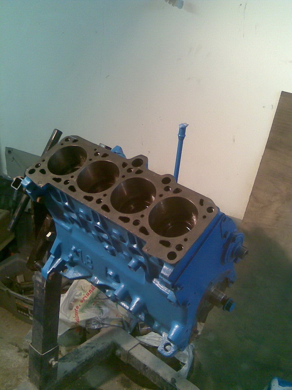

Apoi am inceput sa umblu la motor....
Nici pe departe sfarsitul pozelor....
Revenind...
La motor....sincer nu am prea avut ce sa ii fac, am stors din el 3-4 caluti dar deja realizam ca daca vreau mai mult, nu ma jucam cu motorul potrivit...

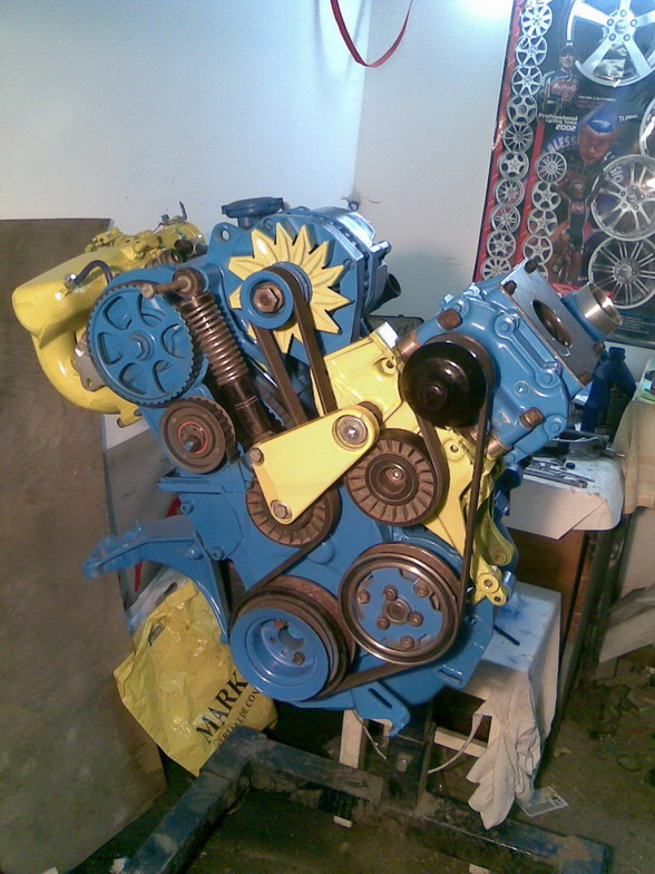

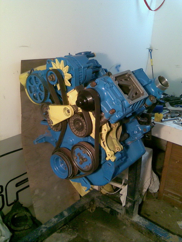

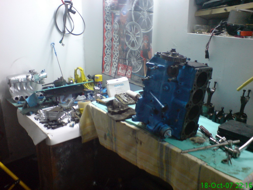

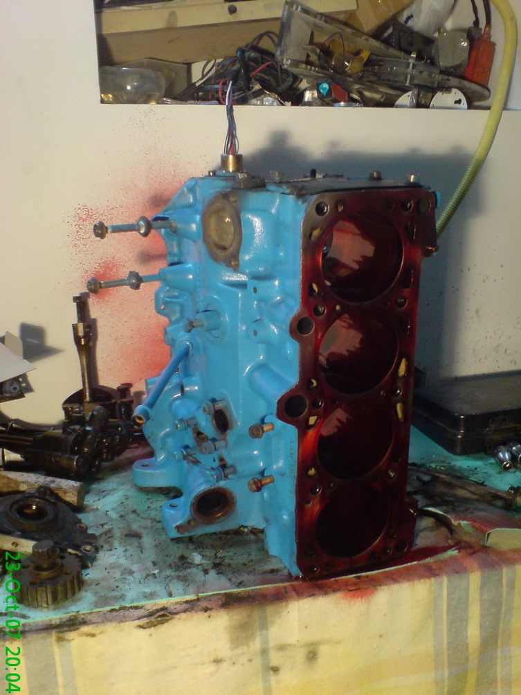

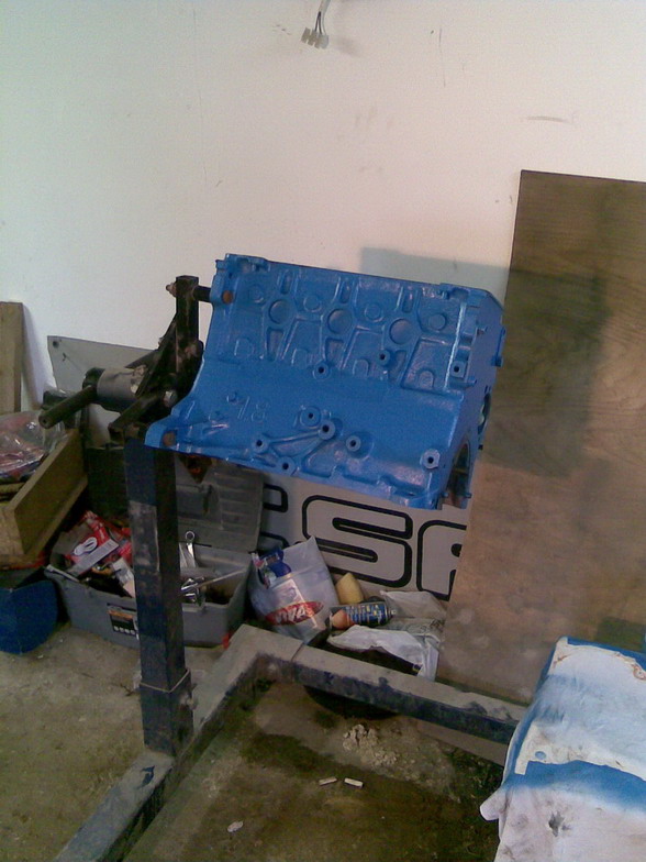

Asa ca.....l-am dat jos...dar...nu inainte de a termina motorul care urma sa il inlocuiasca...

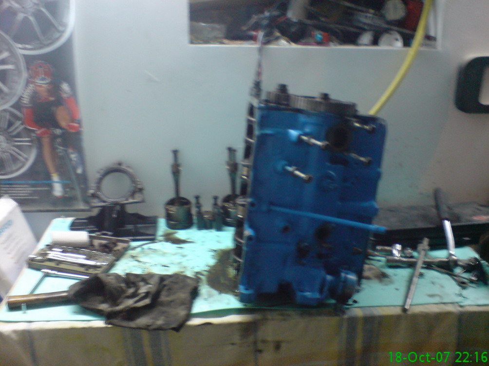

Doaga mi-a sarit la o vorba aruncata de un prieten cu privire la un motor parasit ...un 1.8 G60...nici macar nu avea toate componentele la el, G-Lader-ul nici nu ma interesa...ar fi fost oricum primul lucru pe care l-as fi aruncat...
Zis si facut ...l-am luat acasa ca pe un pui de caine maidanez, jegarit si infect din cale-afara...

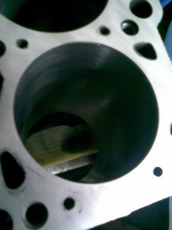

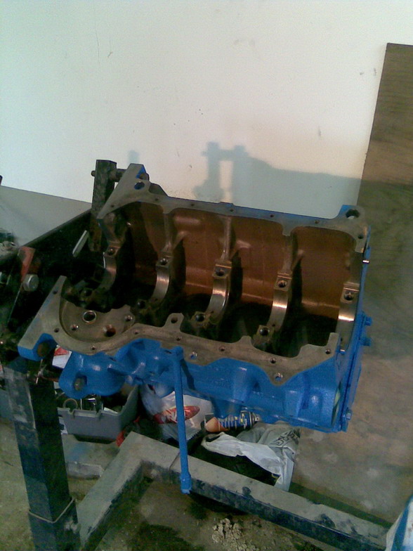

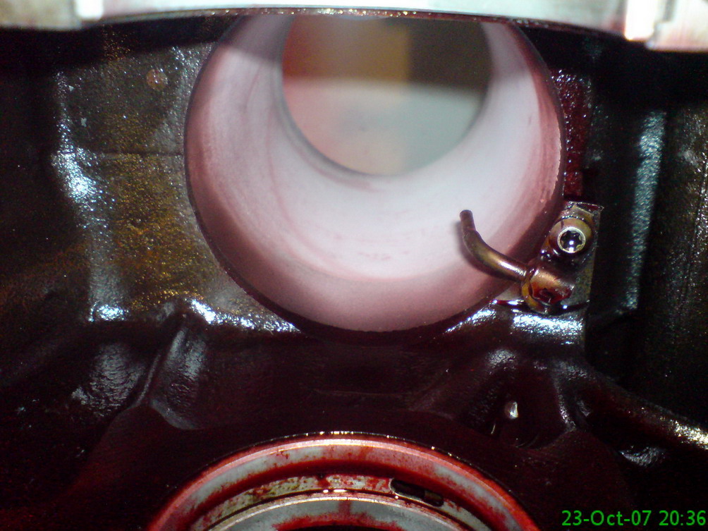

M-am apucat de el si pe cat inaintam cel putin la inceput, pe atat ma demoralizam mai mult...uzura foarte mare, multe piese lipsa, in fine...
Dar am crezut totusi ca merita o a doua sansa...
L-am desfacut complet, l-am dus la buscat, chiulasa la refacut complet, arborele la rectificat la R1, am cumparat toate componentele de la cei mai buni si apoi l-am pus cap la cap pentru a rezulta un motor care imi era drag pentru simplul fapt ca am investit in el mai mult decat foarte multi bani, dar atat de mult suflet incat ... ma simteam implinit intr-un fel sau altul...

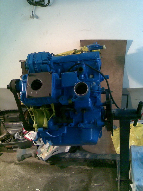

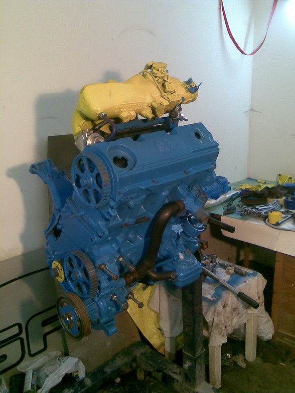

Am terminat motorul de montat sus, am mai facut reglajele impuse si apoi am inceput cu rodajul...
Am reusit sa fac prima parte a rodajului si cea mai importanta, fara sa apas pedala de acceleratie mai mult decat ar fi prescris doctorul...
Iar dupa aprox 2000 km, nu m-am mai putut abtine si nu numai ca am apasat pedata, dar am fost la ceva liniutze legale unde am avut o surpriza placuta si am ajuns pe podium, dupa ce am batut 1 renault megane RS stock de 225 CP(stie el cine) si 2 nissan 350Z (tot stock)unul cu cutie automata si altul cu cutie manuala...ce-i drept ca doar cu jumatate de bot de masina, dar ...parerea mea este ca a fost o realizare...
Dupa inca vreo 1500km m-am decis sa ii arat si mai multa grija masinii asa ca am bagat-o intr-un garaj magic si am demontat-o complet...urmand sa ii refac absolut fiecare coltisor de tabla...nu era neaparat necesar, nu suferea de rugina decat partea inferioara a haionului (ca la majoritatea Golfurilor III)

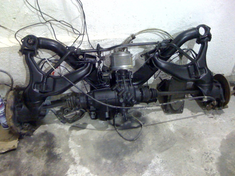

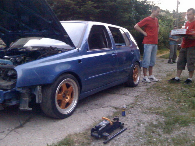

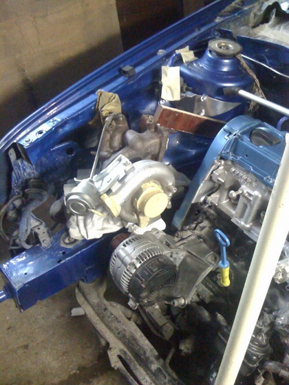

Da... mi-a traznit mie prin minte sa mai fac ceva modificari ca nu erau destule facute...
Am dat jos compresorul mecanic de la Mercedes, si am stabilit sa pun in locul lui o turbina de pe un Mitsubishi Evo IX, nou noutza bineanteles cu anexele de rigoare care sa faca sensul acestor modificari...si anume :
una bucata calculator programabil la care inca nu m-am hotarat ce va fi in final (fie un MS II sau cine stie...)
una bucata cutie de viteze syncro
una bucata cardan
una bucata punte spate
...dar aici se cam opreste avantul ca mai am nevoie de rezervor de Mk3 syncro hatchback,
de suportii de la puntea spate din lateral,....eh mai multe...
dar incet incet se gasesc si acestia...
Proiectul mai are pana sa fie gata cu toti cei 320 CP si tractiunea integrala, iar pana atunci m-am gandit sa mai schimb ceva esential la masinutza...FRANELEEE :))
si a urmat un alt val de cheltuieli si modificari amanuntite...:

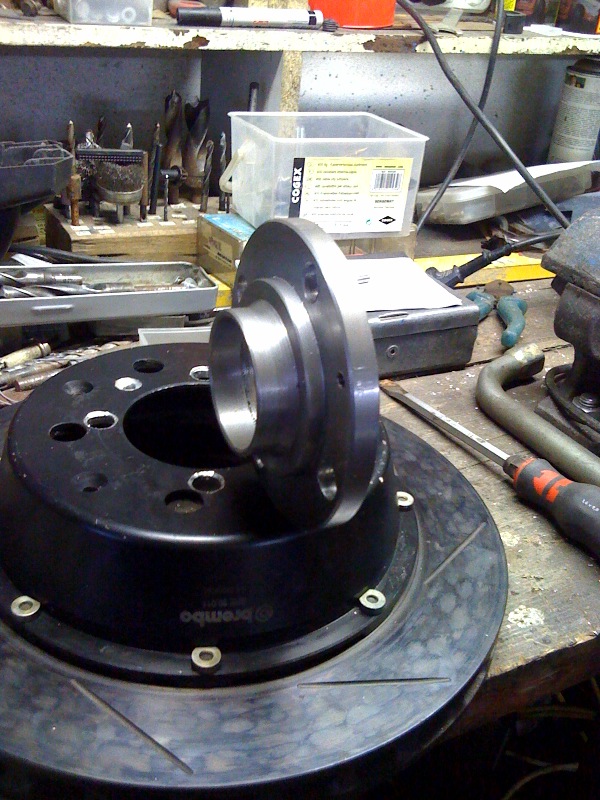

Iar la prinderea etrierului...a fost ceva de furca...dai iar cu adaptoare si masuratori imposibile...si totusi...sunt inginer si spun ca a fost destul de greutz...;)

si dupa cum spuneam...la prinderea etrierilor am avut ceva de furca dar cu putin ajutor din partea unui prieten / geniu in d'ale industriei auto (si nu glumesc cand spun geniu), am reusit pana la urma...

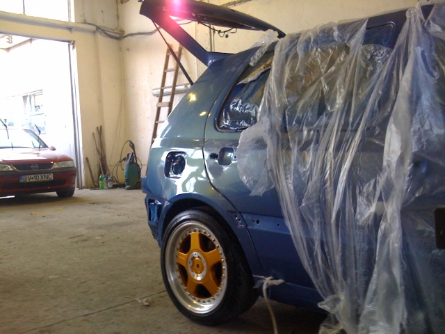

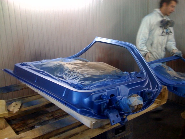

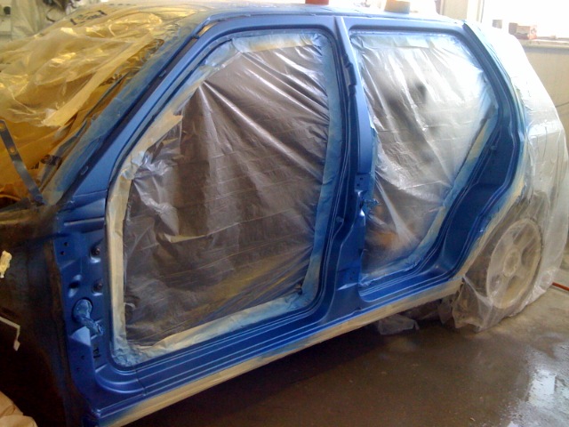

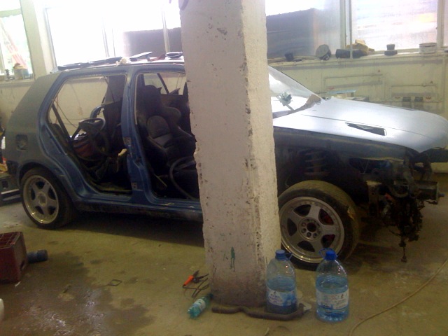

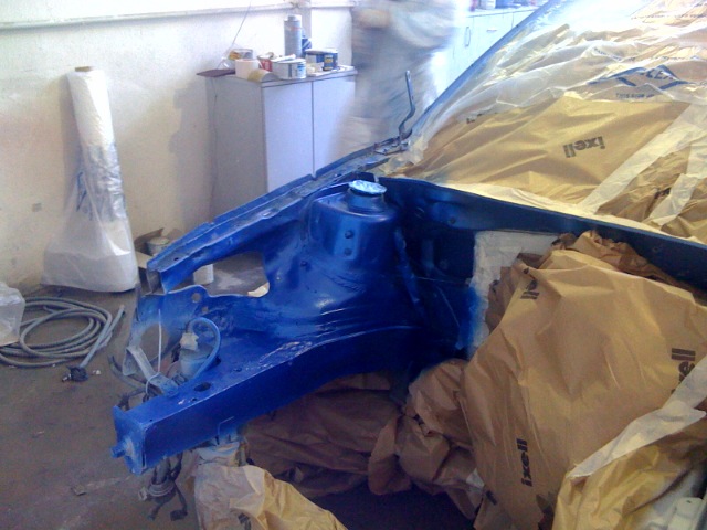

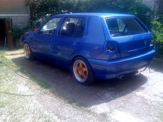

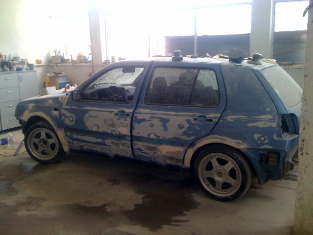

Masina acum arata cam asa...dupa revopsire, dupa ce am schimbat din nou suspensia si am mai coborat-o cu inca 20mm si doar cu motorul chel montat sus...:

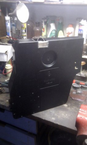

Se pare ca mos craciun a intarziat putin la mine, dar s-a revansat din plin dupa ce am facut o excursie pana la Pitesti, la un centru de dezmenbrari doar de golf 3, de unde m-am intors cu cateva lucruri frumoase...
Am gasit woofer-ul original de mk3 impreuna cu statia de amplificare pe 5 canale (de la Nokia), apoi am gasit pompa hidraulica de ambreiajexact modelul care imi trebuia, si intr-un final tot kitul de abs - pompa, controler bloc hidraulic, instalatie de cabluri...mai trebuie doar senzorii si pe fata sa schimb butucii si sa pun modelul cu coroana metalica pentru senzori...
Bineanteles ca dupa ce am ajuns acasa am desfacut fiecare piesa in parte si le-am reconditionat si testat iar acum arata excelent (ca noi) si sunt convins ca si functioneaza asa cum trebuie...am facut cateva poze sa va arat...

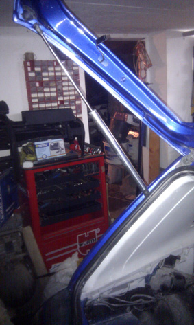

Asta este jucaria, si se monteaza in partea stanga in portbagaj...si de sunat suna foarte bine impreuna cu boxele din interiorul masinii si cu un head-unit bun...o sa se poata vedea la mine cand va fi gata...
