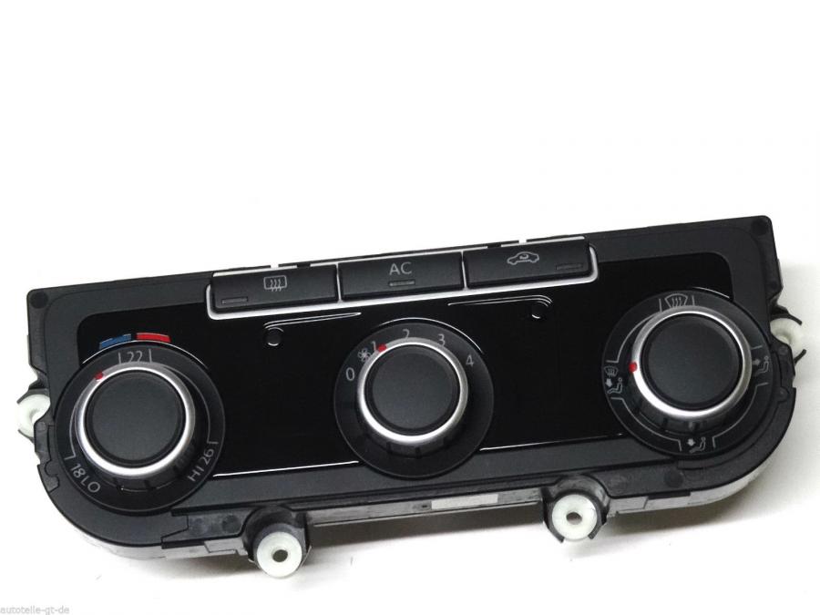

asa cum spune si titlul, as vrea sa pun/adaptez comanda de Climatic model golf 6 pe masina mea (Golf 5). Masina mea este dotata cu climatic si singurul lucru care ma deranjaza este aspectul, iar sa adaptez climatronicul este prea mare bataie de cap si costisitor, si nici nu sunt adeptul demontarii masinii. Un coleg de pe forum mi-a dat ideea asta...si cred ca s-ar putea adapta, avand in vedere comenzile care sunt aceleasi, iar rama este cea de pe Jetta 2010.post-14295-0-79054900-1294086496_thumb.j...

Problema e ca din cate vad eu ce ai pus in poza nu e climatronic ci e aer conditionat climatic, adica dowgrade
Totodata ridic intrebarea: ce faci cu incalzirea din scaune? La modelul vechi sunt 5 trepte aici sunt doar 3 pozitii.
nu am incalzire in scaune...asa ca nu ma deranjeaza asta...pot comanda unul fara functia asta.
Lamurire:colegul are masina din state,unde nu au climatronic...vrea un climatic de golf 6 ca sa schimbe pe cel de golf 5.este un up grade fara discutie,macar vizual.

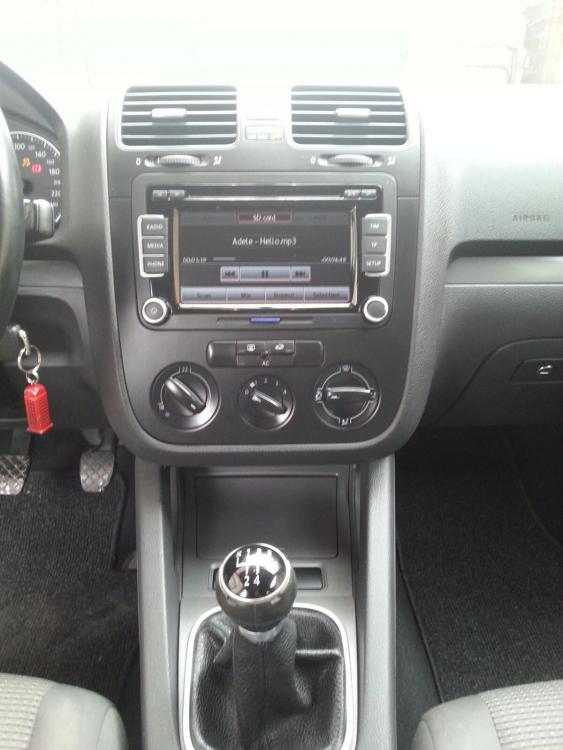

mi-a venit piesa, am si montat-o si pot sa va spun ca functioneaza in procent de 90%...pe topicul unde mi-am prezentat masina am pus mai multe explicatii..

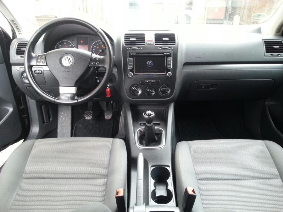

Vreau sa schimb climatronicul de golf 5 cu unul de golf 6. Am un golf 5 din 2009. Din fabrica nu am incalzire in scaune, dar mai tarziu cu siguranta voi dori sa imi montez. Ideea e:OEM sau AM, va merge cuplat la climatronicul nou incalzirea scaune daca imi iau de acum modelul care are asa ceva?
Exista vreo diferenta intre cele date jos de pe masini cu senzor temperatura habitaclu si cele fara? Daca eu nu am temp hab, trebuie sa schimb ceva la una care vine de pe o masina cu senzor? Multumesc!
Poti pune de G6 cu incalzire in scaune. daca nu ai senzor de calitate poti sa-l pui ulterior sau NU. daca nu e pus , nu influenteaza.
iar pernele de incalzire Am se pot lega sa functioneze ca cele OEM.
Multumesc, Al. Abia acum am vazut mesajul. Am luat azi modulul cu pricina si i-am facut proba.merge fara probleme, fara modificari
As vrea sa imi pun si eu modelul climatic de G6 la G5 meu cum a facu Radu Marcel.
Este posibil? ce nu ar putea functiona?
Multumesc,
daca il pui fara alte modificari, nu o sa functioneze directionarea voletilor - unde sa directioneze aerul... sus, jos, centru.... pt asta, trebuie sa reglezi din cablul care o sa iti ramana separat - nu se poate conecta la unitatea noua, intrucat comanda acesteia se realizeaza full electric
