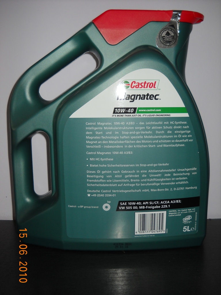

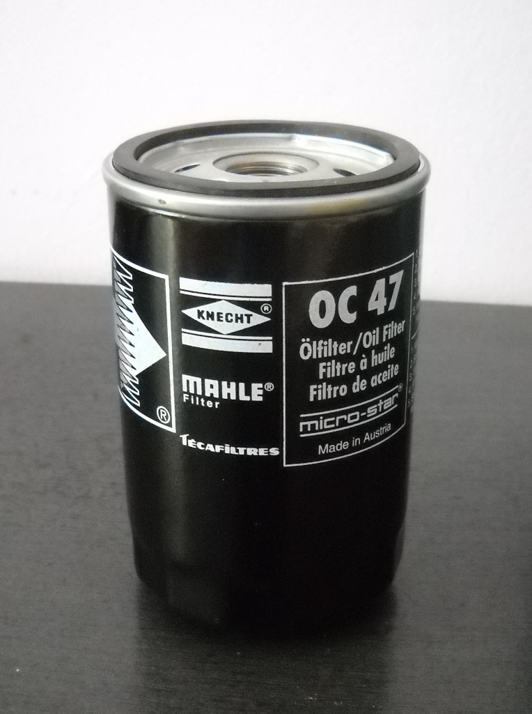

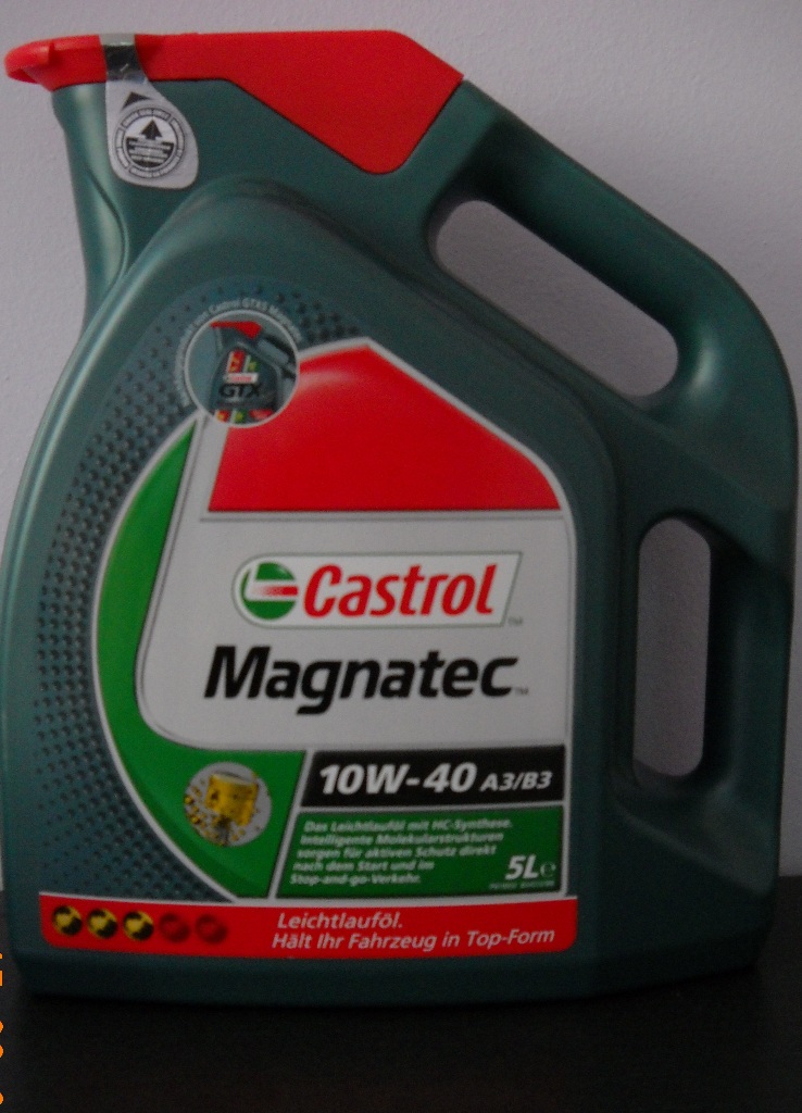

eu de cand am adus masina din germania bag doar Castrol cumparat din deutschland...;)
este singura garantie ca uleiul este de calitate...
iar cat despre consumul de ulei...de la schimba la schimb complectez in jur de 1 - 1,3 litri

Ai pe cineva care aduce ulei din Germania?La ce numar de km schimbi uleiul?
bogdan veizi ca consumul asta de ulei ii foarte mare de la schimb la schimb
si eu folosesc acelasi tip de ulei ca tine, adus tot din germania dar eu nu trebuie sa complectez de loc de la schimb la schimb (il pun la max cand il schimb si cand il dau jos ii la min sau aproape de min)
da...am pe cineva care imi aduce Castrol la bodon de 5 litri exact ca in poza...
schimbul de ulei il fac la 10.000 km + - 500 km....
iar cat despere consum...nu exista passat din generatia 88-96 sa nu manance ulei...;)
iar Moog are dreptate...de la max la min...ii 1 litru de ulei care iti lipseste si e cam nasol...
eu prefer sa verific cel putin odata pe saptamana uleiul si sa ma asigur ca este la 2 mm sub nivelul maxim...
am citit pe alte forumuri din germania si olanda ca sunt anumite tipuri de vw din generatia lui 35i care mananca si 2 litri de la schimb la schimb...
asa ca momentan nu e stres...tinand cont ca motorul masini mele nu a fost desfacut deloc de cand a iesit de pe portile fabrici... :D

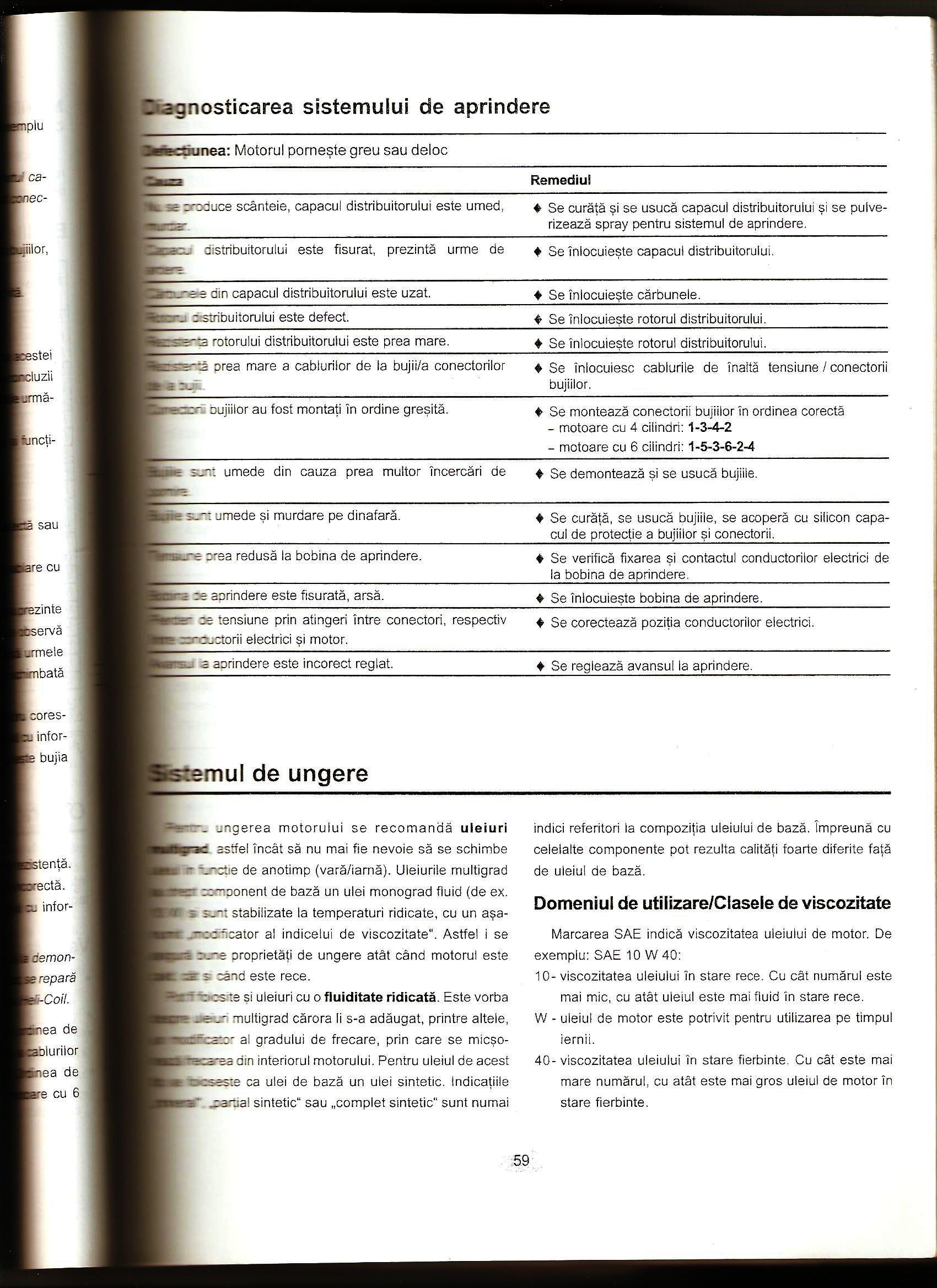

Eu cred ca trebuie respectata norma de ulei recomandata de constructor ,daca motorul e uzat si nu te tii cu consumul pt a face o mica economie e bine sa treci la un ulei cu o vascozitate mai mare (de la 10 la 15w xx) iata ce zice cartea :

salutam
multumesc pentru raspuns si pentru paginile din manual.
ce scrie acolo m-a facut curios sa aflu ce fel de ulei am eu, daca e conform cu manualul sau nu.
iata ce am aflat: eu i-am pus in noiembrie 5w-40 liqui moly top tec 4100. motivatia mea: un ulei cu fluiditate scazuta pentru frigul extrem.
am intrat pe site la liqui moly si ca orice site care se respecta iti da uleiul de care ai nevoie in functie de modelul si anul masinii tale.
apoi am vazut ca top tec 4100 e bun pt passatul meu, dar m-am dus si la bidonul din garaj sa vad daca scrie pe el 505 00 si scrie.
din cate am inteles din manual nu ai voie sa pui 503 00 sau 506 00, destinat masinilor peste luna 4 anul 1999.
deci nu cred ca e important daca uleiul e 5w sau 15w, ci daca este potrivit codul uleiului.
daca gresesc corectati-ma.
si tot pe site-ul liqui moly zice sa-l schimb la 7500km sau 12 luni
cu respect.
