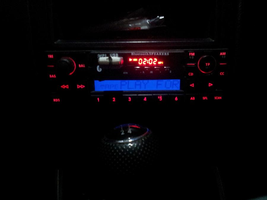

La radioul meu de pe golf mi-am pus in locul casetei un modul care reda mp3 / mp4 de pe usb, microsd, de pe telefon prin Bluetooth, are si radio, telecomanda. Am scos cu totul unitatea de caseta, am legat firele ca sa vada ca e prezenta caseta ( altfel nu amplifica)...modulul se aprinde doar cand apesi tasta pentru caseta ( cc) . Semnalul l-am legat pe linia de caseta dar dupa prima amplificare...se aude superb..

De unde ai cumpărat modulul?
Poate fi asa ceva?
Ma tenteaza si pe mine sa fac astfel de modificare.
Despre ăla este vorba, numai că pe site-urile de pe la noi am văzut numai fără bluetooth.

Salutare ..in legatura cu modulul pus in loc de caseta .....as vrea sa stiu si eu de unde ai legat firele pentru ca as vrea sa-mi pun si eu .....multumesc

Salut.colegu johnny83 poate pui si tu o schema sau explici mai detaliat cum ai legat modulul.multumesc
sal!
se pot modifica casetofoanele cu parte mecanica clasica ( nu care scot caseta automat) la cele automate nu am pus.
modulul se alimenteaza la firul cu plus care duce la motoras, minus pe carcasa, restul firelor care vin pe partea mecanica legate ca si cum ar fi bagata caseta.( iar cand apesi cc se aprinde modulul)
iesirea audio o legi dupa preamplificatorul audio de caseta. ( cauti schema integratului si legi semnalul stanga si dreapta), minus pe carcasa. integratele de preamplificare difera de la un producator la altul dar principiul e acelasi.
