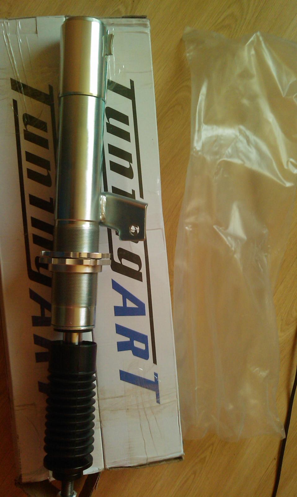

Mi-au trimis alte telescoape pe garantie urmeaza sa le montez si poate scap si de acel pocnet pe dreapta la care nu-i dau ce cap si care cred ca tine de suspensie fiindca se simte bataia si in flansa amortizor
Telescoapele sunt de la TUNING ART, practic eu mi-am comandat suspensie ta-technix dar asta e :RO flag:
A auzit cineva de acesta firma Tuning ART?vizul telescoape sunt identice cu cele de la ta-technix....

sanse mici, au m-am interesat mult timp pentru mine, am masurat la mai multe masini cu sublerul, atat 1.6, 1.9 cat si 2.0, golf, passat, octavia si 55 am gasit doar pe 2.0
stiu, stiu....telescoapele de la ta-technix au o flansa care se pune pe telescop si se face de 55 mm :icon_cheesygrin: se observa si in postul anterior unde am postat o poza cu telescopul si se observa asa numita(flansa)

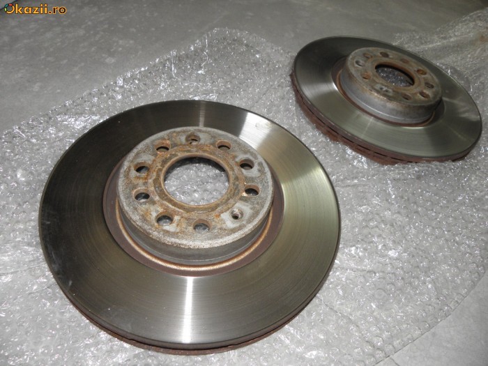

Parerea mea ca nu au ce risc sa prezinte, atata timp cat acel surub de la fuzeta este strans bine nu vad ce probleme sa apara....sunt foarte curios cum o sa franeze masina...dar ma astept la o diferenta destul de mare de la 280 la 312 e ceva diferenta....daca ai avut franele de 312 nu sti cum pot masura port etrierul sa vad daca e pt disc de 288 sau 312? :icon_cheesygrin:
po eu portetrierii care i-am luat azi sunt ori de 288 ori de 312...deci nu e diferenta mare si nu-mi dau seama cum sa masor sa vad is pt 288 sau 312 :icon_cheesygrin:

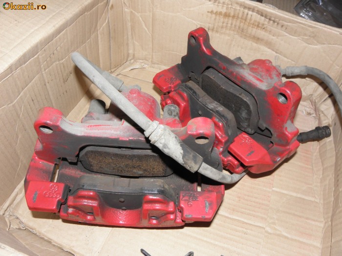

cam asa arata noii etrieri si port etrieri...nu-mi dau seama daca sunt pt disc de 312 sau 288...se vede si in foto ca port etrierul din stanga difera ca si forma ca cel din dreapta....tind sa cred ca cel din stanga e pt disc de 312....maine ajung discurile si cred ca doar asa am sa vad daca imi sunt buni port etrierii...

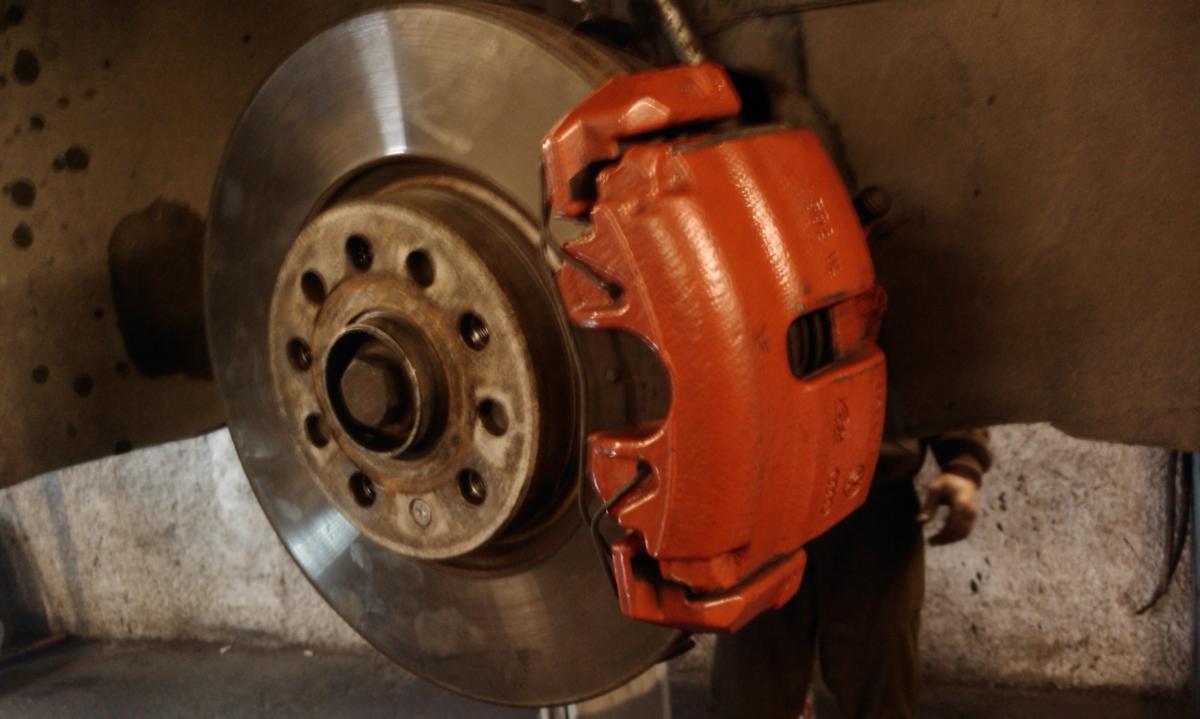

maine urmeaza sa montez noile fuzete si kitul de frane de pe GTI :icon_thumleft:
Cine e interesat de un upgrade la discurile de 288(sau 312) mi-au ramas etrieri si port-etrieri.
post-34401-0-61408900-1325594865_thumb.j
post-34401-0-55361600-1325594876_thumb.j
Modificat de pojomic85s

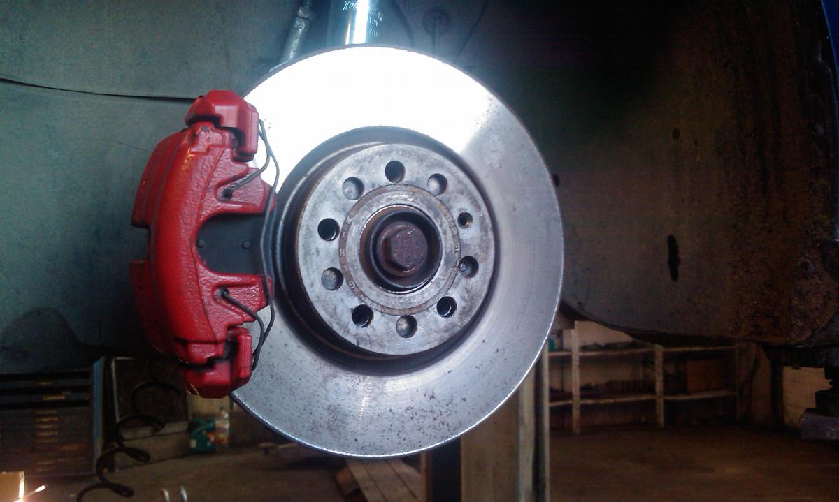

astazi montat noile frane....inca nu pot sa ma pronunt asupra lor pana nu imi fac directia...imi trage fff tare dreapta si nu am stabilitate deloc pe fata....sper sa se rezolve cu reglearea directiei....
Schimbat si telescoapele pe fata in garantie dar bata de dreapta tot persista.... :banghead:
post-34401-0-71381800-1325691580_thumb.j

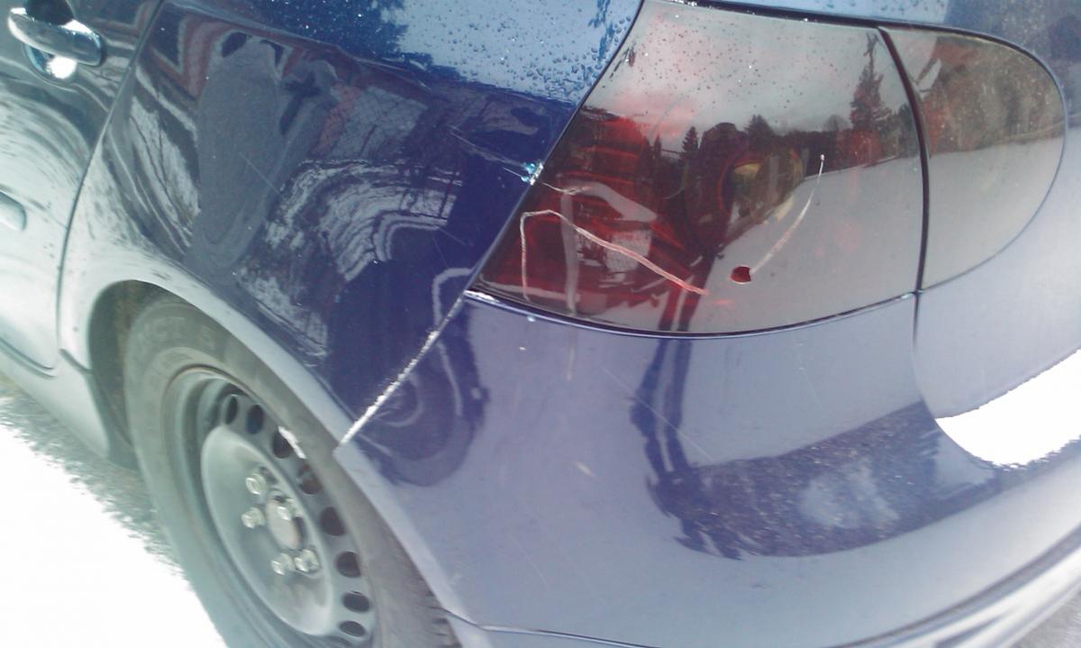

2012 mi-a adus si un incident nu prea placut....un tanar impatimit al sportului pe 2 roti cu o alcolemie considerabila :blink:
-aripa spate zgariata
-bara si fusta spate zgariate
-tripla sparta
-cauciuc taiat
-janta zgariata
post-34401-0-88076100-1325933580_thumb.j

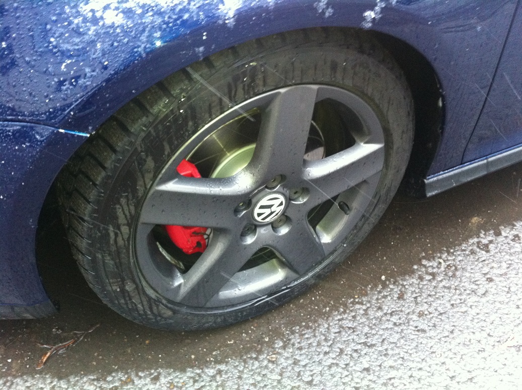

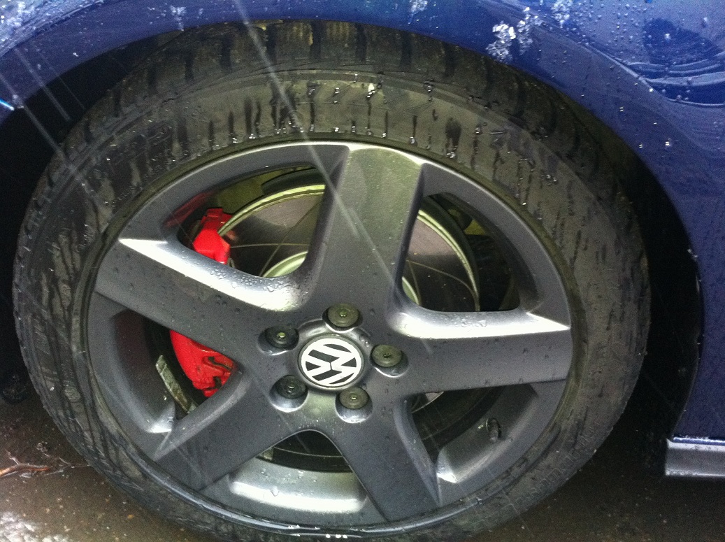

sa mai stergem putin praful pe aici :icon_cheesygrin: :
- schimbat bara spate
- schimbat tripla
- vopsit bara, aripa si jantele
- schimbat 2 anvelope 225x45x17
- schimbat discurile fata cu 2 noi ATE POWER
- am revenit la softul standard urmand ca in vara sa refac softul.
maine Lucian...azi cand am spalat masina era deja noapte si nu merita sa fac poze pe noapte.... :icon_cheesygrin:
Maine facem niste poze mai clare.

pozele promise :icon_cheesygrin:
post-34401-0-36350200-1327479381_thumb.j
post-34401-0-60076500-1327479391_thumb.j
post-34401-0-49160300-1327479398_thumb.j
post-34401-0-92322600-1327479406_thumb.j
post-34401-0-50100100-1327479414_thumb.j
Si eu sunt moltumit de rezultat...sa vedem cat o sa stea vopseaua pe ele :icon_cheesygrin:
