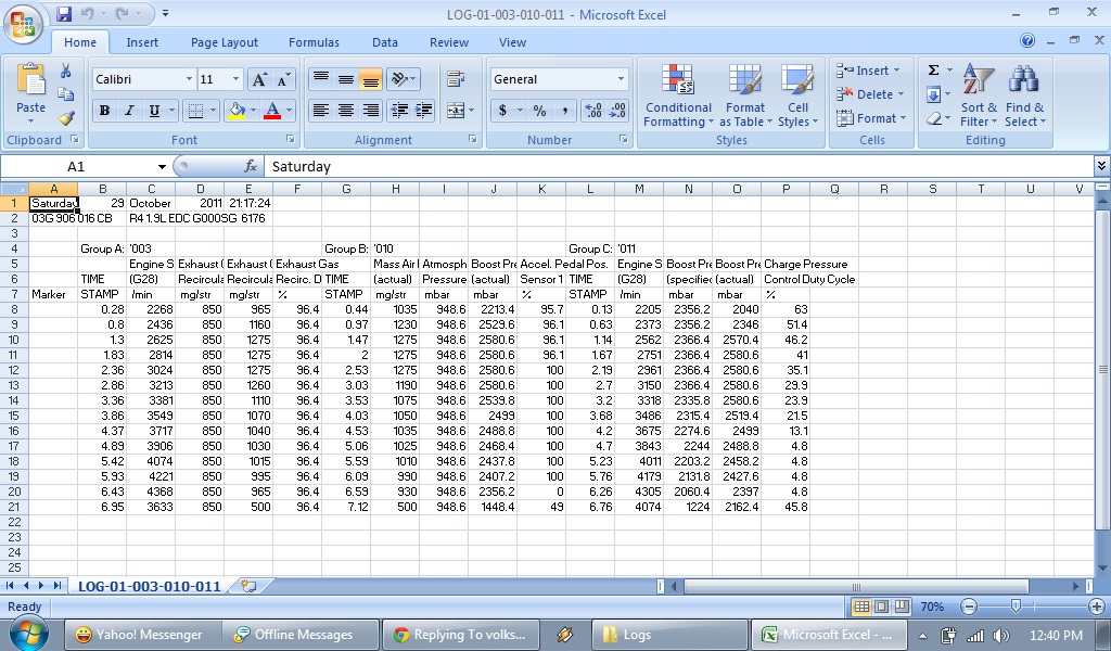

cu ajutorul lui lucian am facut un log...
In drum spre cluj masina iar a intrat in limp mode si am observat ca de cele mai multe ori intra in limp cand masina trage mai greu....de exemplu aseara imi intra in limp mode numai cand urcam pasul tihuta....cine se pricepe si ma poate ajuta cu inerpretarea acestui log...
Log-MZK.txt
Modificat de pojomic85s
Nu e log, ci scanare - era bun un log in mers.
Oricum, verifica furtunele de la circuitul turbo, vacuum urile - vezi daca actuatorul lucreza bine.
Am facut si un log in mers, dar nu e facut prea corect. Observ ca nu se poate atasa. Am pus un prt sc.

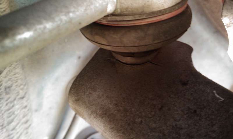

acum revin cu vechea mea problima si anume o bataie(pocnet) la toata fata dreapta,,,,astazi dupa ce m-am hotarat sa inversez rotile de pe fata cu cele de pe spate am zis sa studiez iarasiii roata fata dreapta poate dupa un an imi cade fisa si descopar de unde provine bataia....verdict:
-probleme clare la telescopul stanga( foto 1) in zona unde se prinde bieleta antiruliu de telescop si anume acea placuta a incepu sa fisureze(se vede si in a 3 a foto) cauzele momentan nu le stiu.....
- a 2 a problema care nu stiu sigur daca o pot numi "problema" am observat ca la telesopul fata stanga placuta de prindere a bieletei este sudata de telescop in partea din spate ....la telescopul din partea dreapta (foto 2) acea placuta de care se prinde bieleta este sudata in partea din fata si bieleta se apropie poate chiar loveste in acea placuta cand virez maxim... deci nu imi prea pare ok...nu ar trebui ca placutele unde vin prinse bieletele sa fie in aceesi pozitie? se poate sa fi inversat telescoaple sa sa fie de pe aceeasi parte telescoapele?
post-34401-0-81419800-1320839746_thumb.j
post-34401-0-69778100-1320839790_thumb.j
post-34401-0-61197400-1320839801_thumb.j
aseara am studiat la intalnire si celelalte golfuri 5 si e ok asa cum sunt telescoapele.....cred ca problema vine de la biletele antiruliu care sunt prea lungi si trebuie schimbate cu niste bielete reglabile...ma mira faptul ca cei de unde am luat suspensia nu mi-au spus de aceasta problema...
zilele trecute am mai facut cateva loguri in mers...poate ma ajuta cineva cu o interpretare a lor :icon_cheesygrin:
-mentionez ca masina imi intra in limp mode
mzk.zip
Domnu Cristi, daca le pui aici slabe sanse. Mai bine incerci in aria TDI Forum la intepretare loguri :D

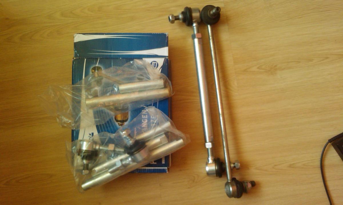

ce am descoperit astazi :( si odata cu aceasta descoperire intr-un fel m-am bucurat putin ca am crezut 100% ca de acolo provine bataia de la roata fata dreapta de care nu reuseam sa scap....am dat bieletele ambele jos si spre mirarea mea pocnetul pe dreapta tot persista....telescopul stanga o sa fie schimbat pe garantie....si cred ca o sa fiu nevoit sa montez bieletele reglabile de la ta-technix...cred ca bieletele standard sunt prea lungi pentru aceasta suspensie si de acolo s-a produs si ruperea acelei placute....
post-34401-0-87108800-1320947459_thumb.j
astazi au venit si noile bielete si o noua carcasa pentru telescop care nu e chiar noua...cred ca o sa remeidez vechia carcasa a telescopului si sper sa nu mai reapara aceasta probloma si cu aceste bielete...
post-34401-0-53799400-1321358007_thumb.j
