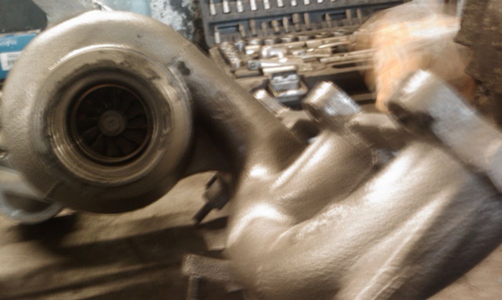

update:astazi dat jos turbina si maine o pun cea noua de la domu cipos....si cand ajung la cluj sper sa reusesc sa fac si softul :icon_confused: ......

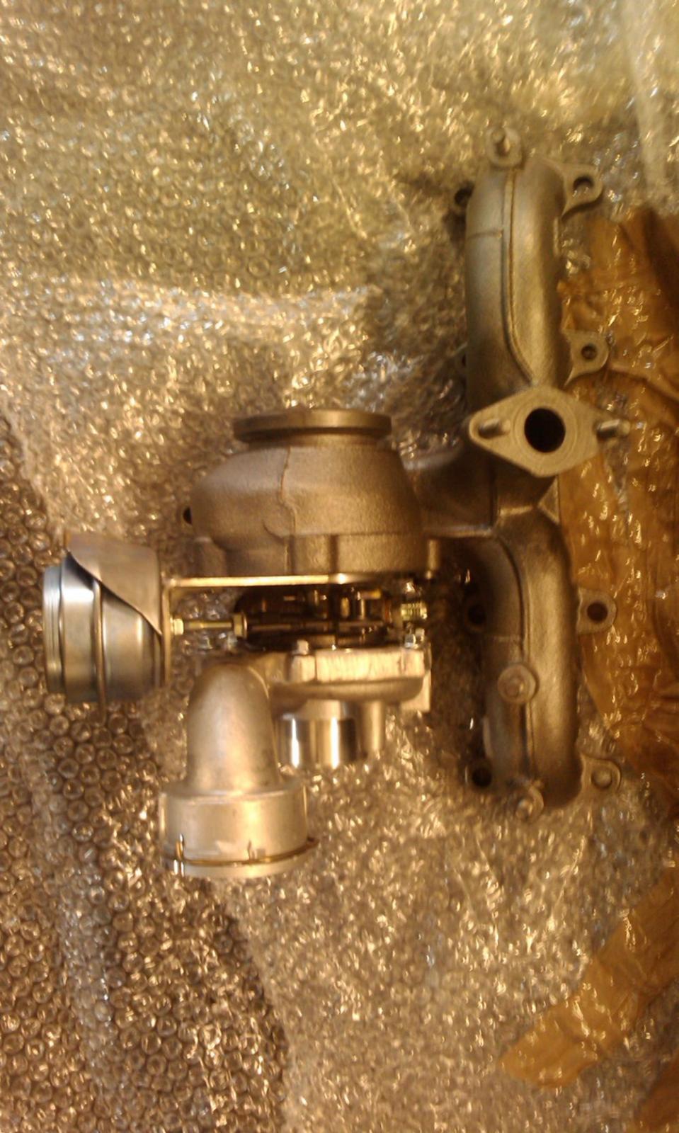

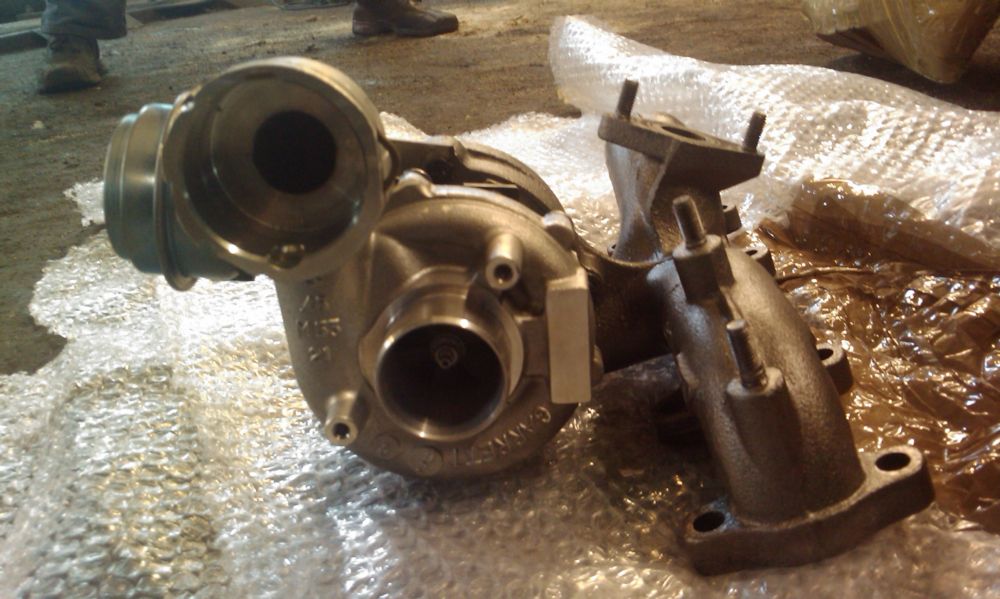

de 2 zile montat noua turbina VNT 20, primele impresii:
- pot sa spun ca masina trage mai greu (nu stiu daca este normal) doar ca in turatii mai mari trage mai bine....astept sa fac softul sa vad cum se comporta atunci.
