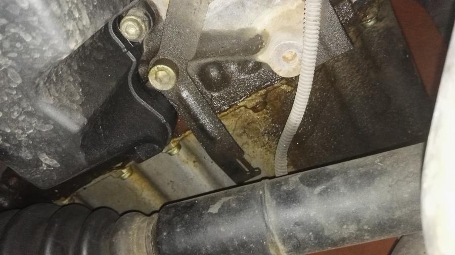

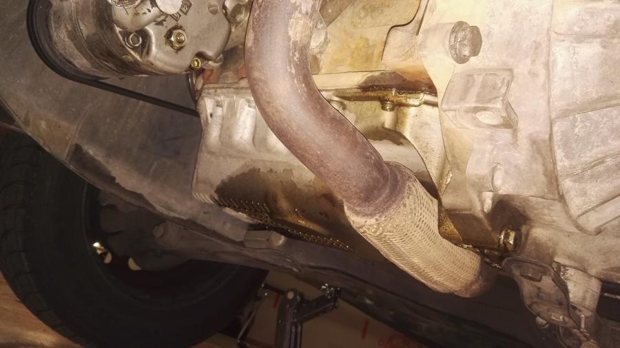

S-au dus garniturile epuratorului ? a fost piesa schimbata anul trecut in decembrie , multumesc.
