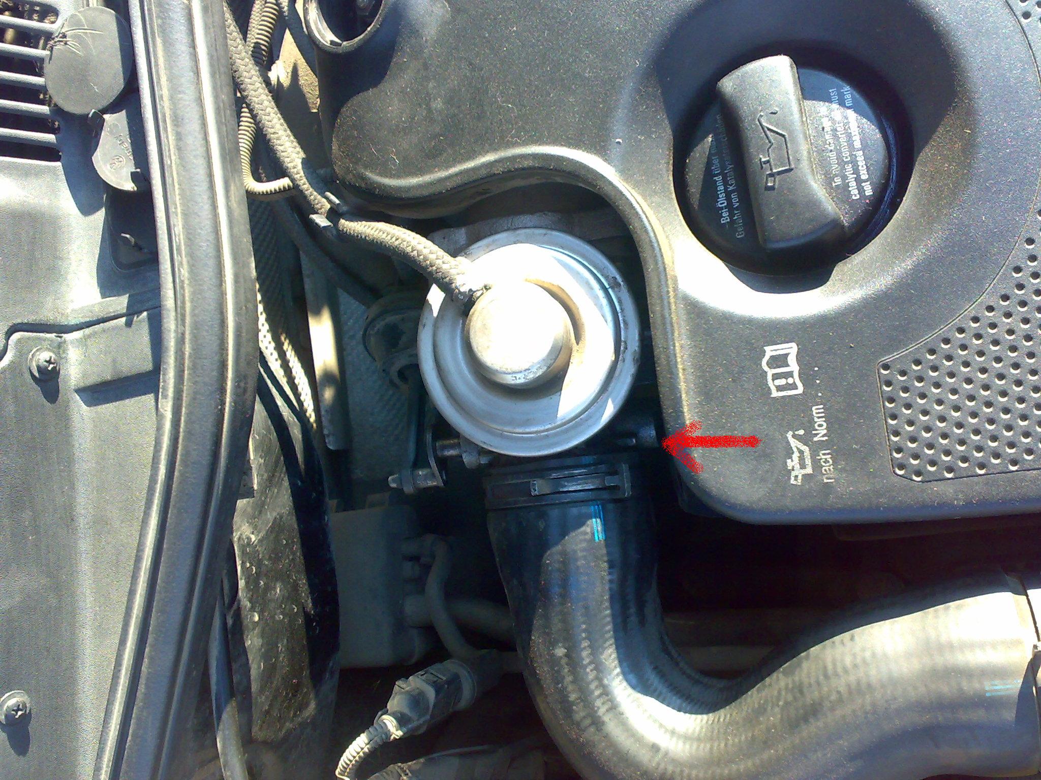

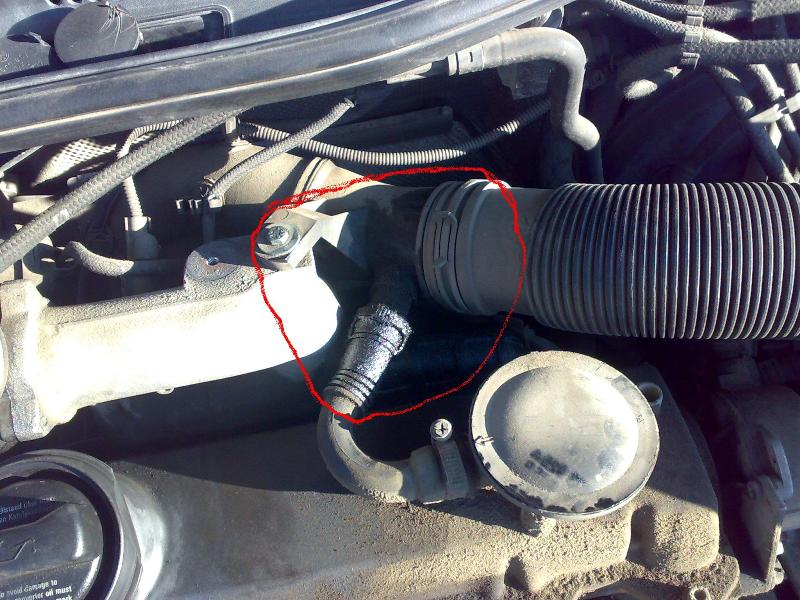

salut...am 2 locuri unde tot timpul este umed...ca si cum ar pierde ulei sau ceva...am sa postez poze si sper ca cine se pricepe sa ma lamureasca despre ce piese e forba si daca e grav sau nu
Nu-ti face griji, la toate motoarele tdi o sa vezi ulei acolo (prima poza e egr, iar urmatoarea e epuratorul).
