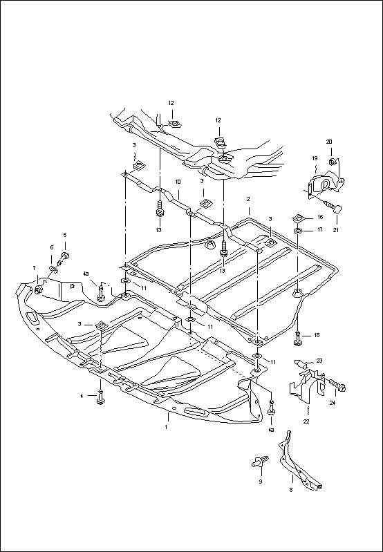

Buna. Rog pe cineva daca are o schema cu partile componente ale scutului motor de la Passat TDI model 3b3/3b6. La mine, la una din partile de plastic laterale care vine prinsa pe scut si carenaj, i s-a rupt o bucata si nu stiu codul ca sa o comand. Multumesc.
Modificat de johnny erasure
Pana la urma am gasit tot eu. Este vorba de piesa nr. 8 din imagine, coduri 3B0 807 547, 3B0 807 548 pentru partea stanga, respectiv dreapta. Sa auzim numai de bine!

Salut ,ma poate ajuta cineva cu o schema de scut  ptr vw Passat 1.9 TDI  b5 ,lucrez in constructii metalice si as vrea sa-mi confectionez unul ptr masina mea ramane sa stabilesc daca sa-l fac din metal sa-u aluminiu.
Cu respect
  • 2 years later...
 Salut!
 Ai gasit schema scutului?
Ma intereseaza si pe mine, ca dupa cateva ierni cu zapada, am ramas fara o bucata de scut si imi arunca apa pe cureaua de accesorii
