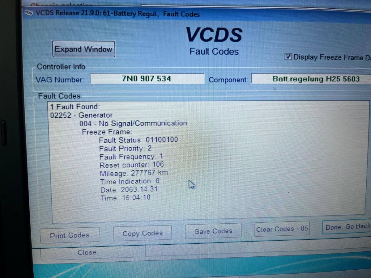

Salutare. La pornire, un Touran 1.9 TDI 101 CP Cod motor AVQ, turația este la 800 r/min (pe timpul rece, la 900, e normal), dar la 1-2 minute de la pornire, turația urcă la 1000 r/min. Concomitent cu creșterea turației, fără ca AC să fie pornit, pornesc și cele două ventilatoare. Ventilatorul este nou dar așa făcea și cu cel vechi (în ultimul timp nu a mai pornit deloc). Care ar fi problema și ce mă sfătuiți să fac? Mulțumesc frumos! ;)
Intai o diagnoza, vedem ce erori ai pe motor
