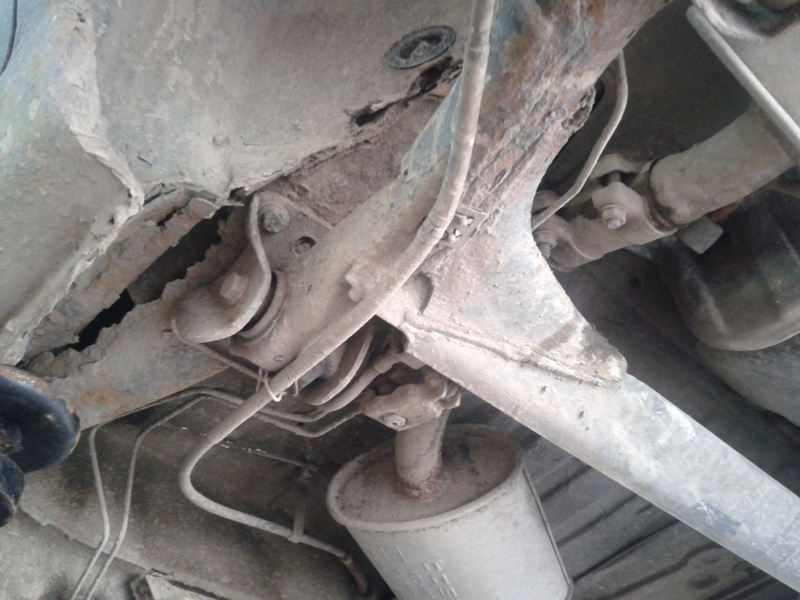

Buna seara. Tin sa pun o poza cu prinderea de la puntea spate de la al meu Vento. Dupa cum vedeti a ajuns intr-un hal fara de hal. Nu stiu daca se mai poate reface. Aveti grija sa nu patiti la fel, mai bine o reparati din timp. Pareri?post-65013-0-32463800-1335381812_thumb.j
Modificat de taz21
topic mutat
Golf 3/vento sunt recunoscute pentru putina rugina care o au.Nu inteleg de ce iti mai faci probleme.
DAca ai de gand sa tii masina mai mult timp(ani) trebuie reparata!
