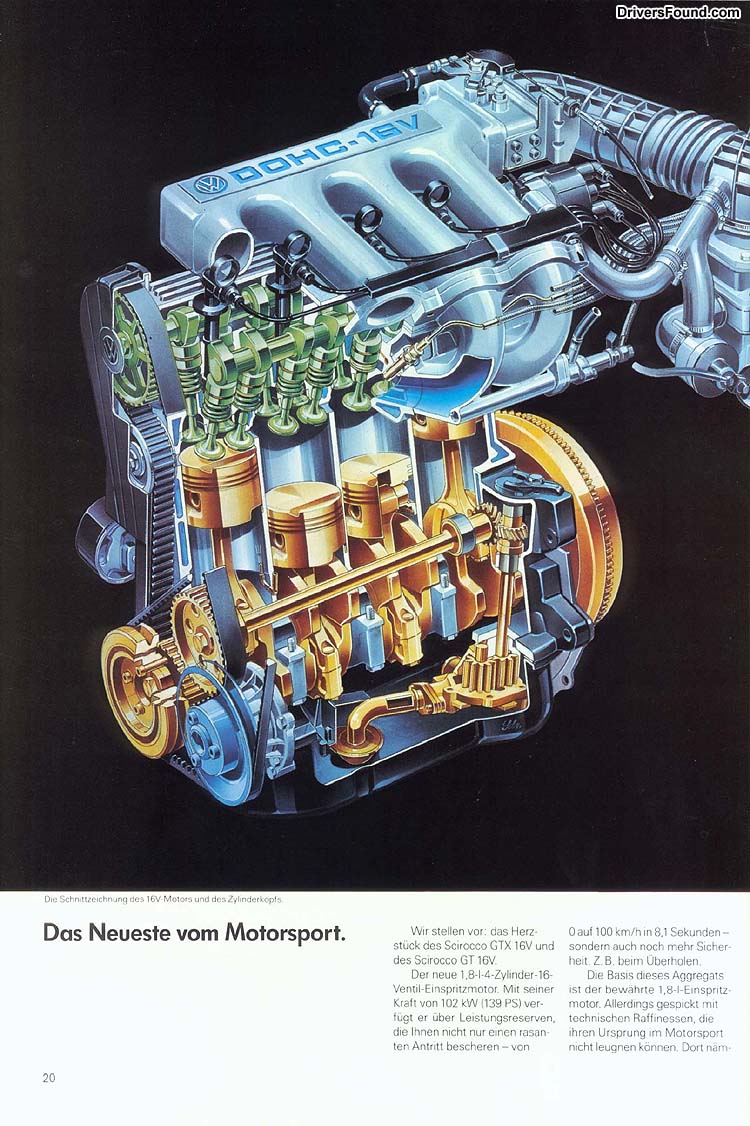

caroseria rezista si la 300... ... din fabrica exista scirocco 2 16v daca nu stiai, cu 139 cp... 150 cp are 2.0 16v de pe golf 3, cel de pe golf 2 are 129 (PL-u) sau 139 (KR-u).

16valvele in 86:
http://www.driversfound.com/scirocco/histo...german1987a.jpg
http://www.driversfound.com/scirocco/histo...german1987s.jpg
http://www.driversfound.com/scirocco/histo...german1987n.jpg
http://www.driversfound.com/scirocco/histo...german1987t.jpg
