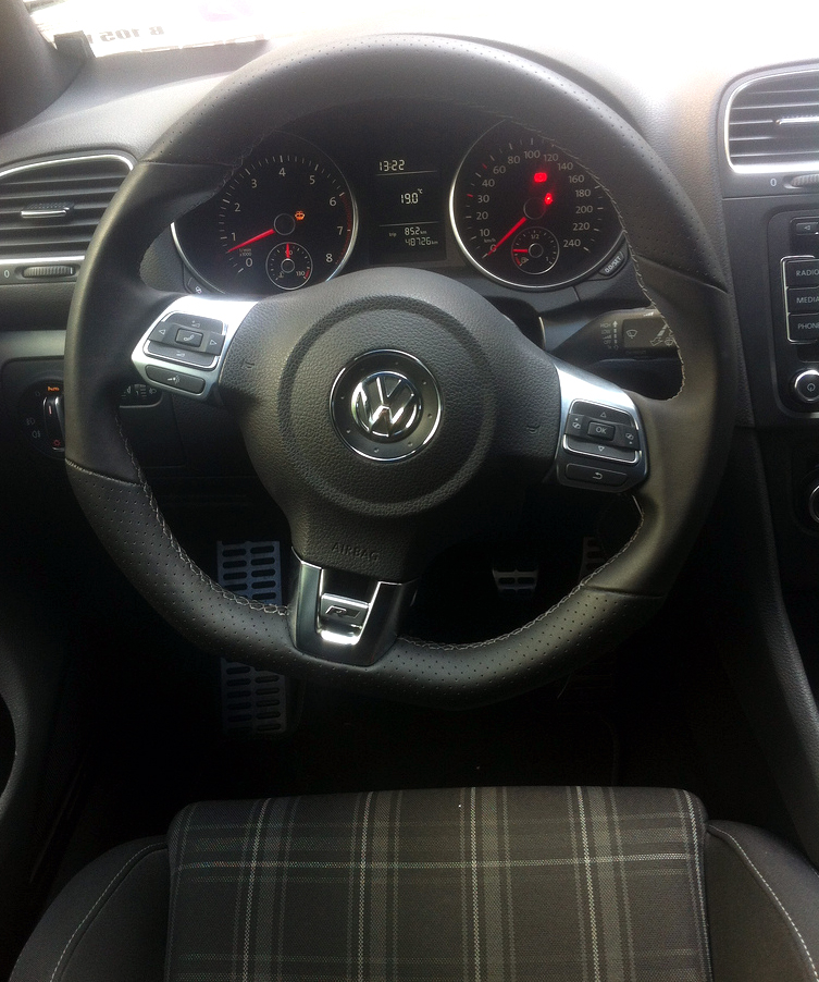

Cum ti se paru demontarea / montarea airbagului/volanului?

Demontarea volanului nu e grea, dar cablul de comenzi, care trebuia schimbat pe airbag-ul care a ajuns la mine, e altceva. Are vreo 3 mufe plate prinse pe niste cabluri simple negre, si nu aveam nici cea mai mica idee unde trebuie sa vina alea (in poza nu e montat cablul pentru comenzi), decat sa fac o prostie am zis ca e mai bine asa.
Volanul care a ajuns la Blacka, se vede intr-o poza cu volanul in brate, a durat 1 minut sa fie transplantat dar nici nu a fost nevoie sa se scchimbe cablul de comenzi, pe ala cred ca puteam sa-l schimb si eu :P

Soon? Ce anume? Volanul e montat, ce mai urmeaza?
Apropo, cablul acela galben pentru comenzile de pe volan a trebuit sa il schimbi si pe el? Ma refer la cablul de pe volanul vechi? Sau l-ai folosit tot pe ala?
