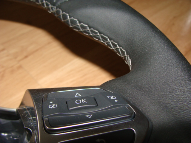

Mersi tuturor!  :icon_thumleft:
Stiam de la inceput ca vreau cusatura gri, sa se potriveasca cu scaunele, cotiera si schimbatorul de viteze (note to self: trebuie sa schimb manerul franei de mana) dar nu eram sigur daca vreau comenzile negre sau metalice. Nu am mai nimic glosyy in masina asa ca sper ca n-am facut alegerea gresita...
Bogdan, aici!
Foarte eleganta cusatura gri.In combinatie cu scaunele e ce trebuie acest volan :)
