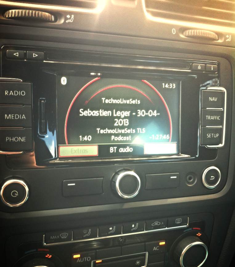

Mda, o mica diferenta parca este la sunet, dar nu stiu daca chiar este acolo sau e doar placebo...
In afara de bluetooth nu cred ca are vre-un plus fata de RCD 510, poate navigatia pentru cine are harti. Interfata raspunde mai bine/repede la comenzi si se foloseste mai usor cu ajutorul butoanelor in plus; aproape ca nici nu am mai atins ecranul de cand am montat-o...
Dezavantaje...
Aspectul!
- gaura de Aux-In pe fata si butonul de Back arata ca nuca-n perete
- ecranul este mai mic, dar macar se vede mai bine avand aceeasi rezolutie ca RCD-ul
- amplasarea slotului SD care e cam off-center fata de tot aparatul
Altceva:
- lipsa CD-Changer-ului pentru cine il folosea
- preset-urile radio trebuie sa le ghicesti sau sa le tii minte, pe ecran fiind afisat doar 1, 2, 3 etc. Ca sa vezi ce post de radio ai presetat pe 3 de exemplu trebuie sa te duci efectiv la presetul ala, sau sa intrii in lista de statii si sa alegi de acolo...
- bluetooth audio functioneaza cam ca un Aux. Trebuie sa dai play/stop de pe telefon si nici nu afiseaza nimic pe ecran, artist/melodie/durata - din ce am citit versiunile "D" cica stiu sa faca si astea.
Telefonul nu am apucat sa-l folosesc inca, pentru ca nu am microfon. Si nici navigatia nu am folosit-o deoarece aparatul a venit (cica, nu am apucat sa testez inca) cu harta Europei de Vest, care se termina la granita Romaniei cu Bulgaria...
Pentru cine vrea doar bluetooth ii recomand cu mare caldura sa mai stranga putini bani, diferenta de la RCD 510 la RNS 315 e maxim 100 de euro - un kit bluetooth il poti gasi cam de pe la 100 de euro(cele mai ieftine) in sus - 199 de euro pe carsystems; si sa il cumpere pe acela. Pe parte de telefon functioneaza la fel, dar pe parte de streaming audio, in functie de kit-ul cumparat, ai control din volan, afisaj pe display al numelui melodiei/artistului, durata etc
Pentru cine vrea navigatie poate sa fie o solutie, dar obligativitatea cumpararii hartilor de la reprezentanta, unde cea a Europei de Est costa 200 de euro, e un mare dezavantaj. Mai bine iei acei 200 de euro si ii dai catre un RNS 510, care nu are niciunul dintre dezavantajele RNS-ului 315 dar si cateva lucruri in plus - dvd, hdd etc.
Pentru cine vrea si navigatie si bluetooth si nu il afecteaza dezavantajele de mai sus atunci asta este cea mai ieftina varianta de a le avea pe amandoua!

Mi-a trecut supararea cu bluetooth-ul. Totul e ok! Nu stiu ce avea zilele trecute...
Sent from my iPhone using Tapatalk 2
Dap! Si daca schimb sursa, melodia de pe telefon se opreste si continua de unde ramasese cand schimb sursa inapoi pe bluetooth audio. Totul e asa cum trebuie!
