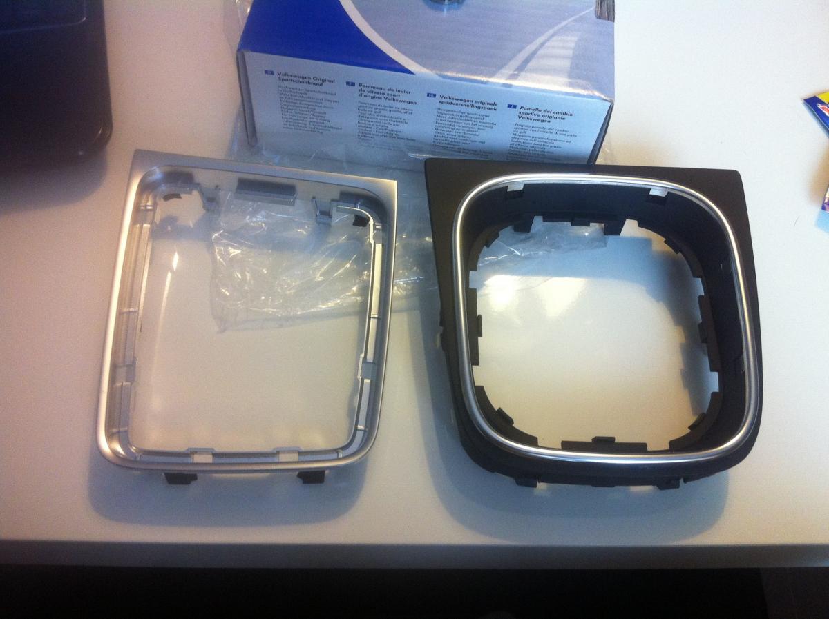

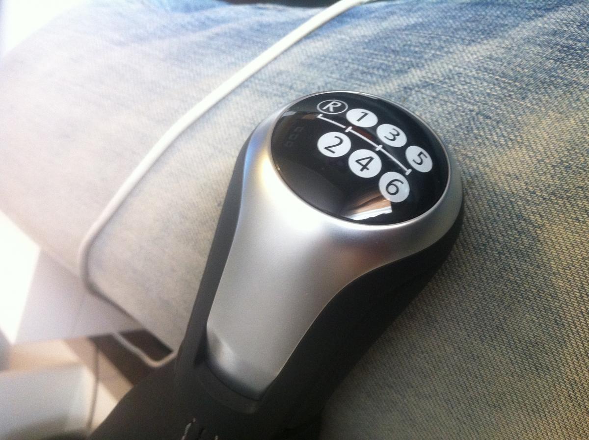

Si jos la baza ii la fel? Ca din poza cu interiorul de Golf 7 nu ar parea.
Din pozitia aceea pare de GTD 100%. Arata-ne din fata unde e textura ca de minge de golf :D
Nu. Bazele sunt diferite. Astea ma dispera momentan.

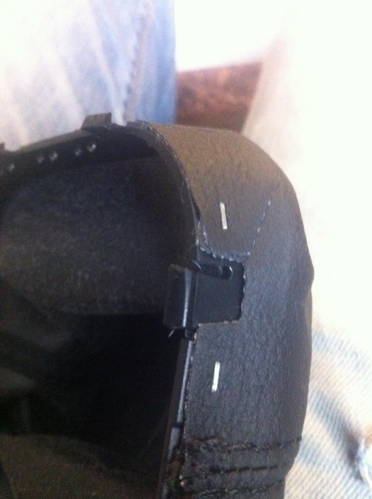

Si modul in care e prinsa pielea de baza interioara e diferita. Cel de Golf VII e lipit pe unde sa vad gaurelele mici si prins in colturi:
post-12783-0-07533100-1370611320_thumb.j     post-12783-0-93722300-1370611322_thumb.j

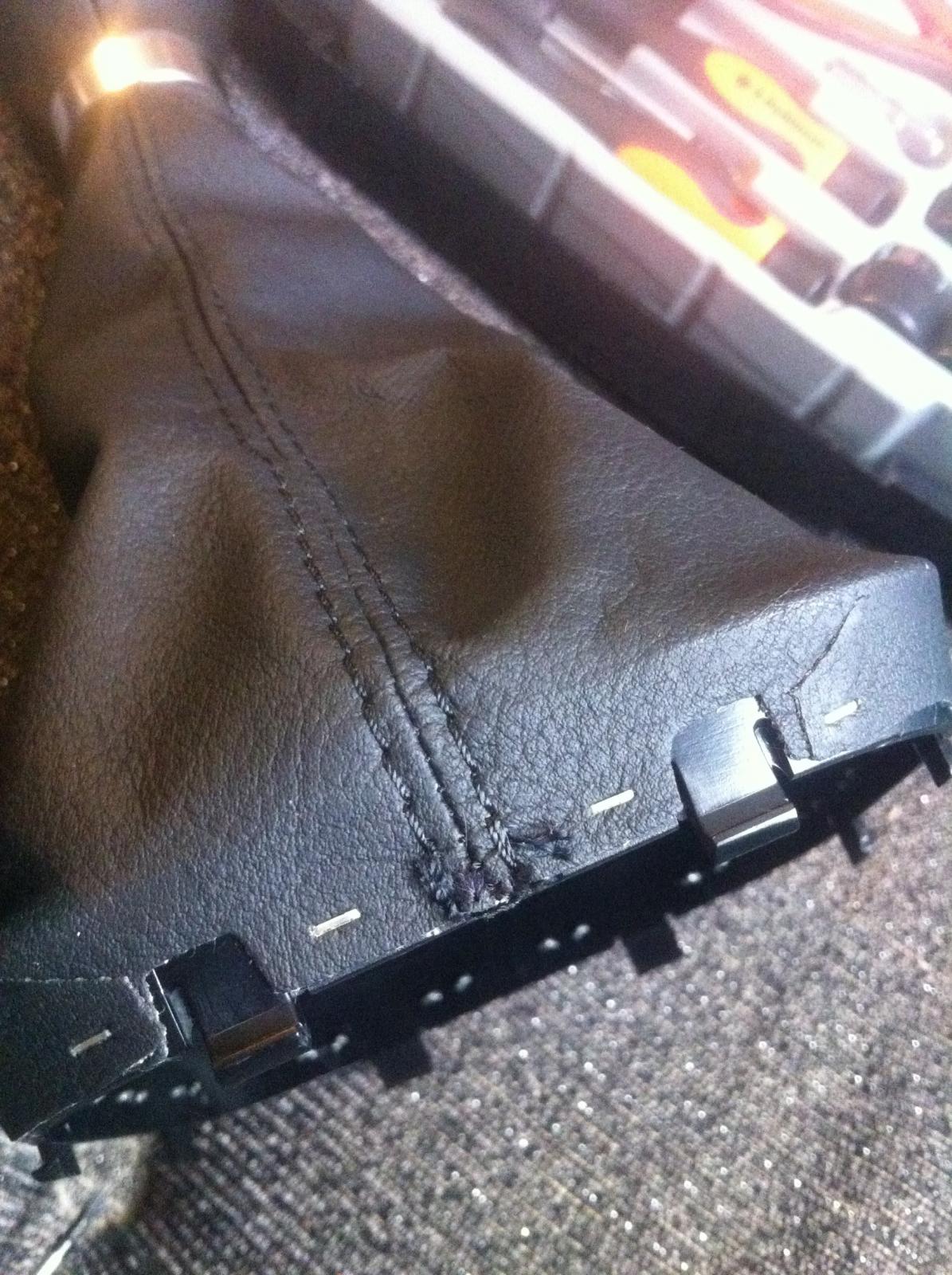

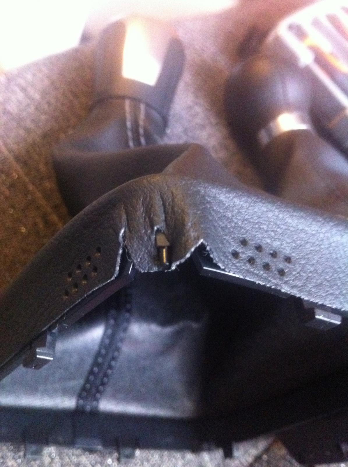

Cel de Golf VI e prins in capse:
post-12783-0-53298400-1370611321_thumb.j     post-12783-0-43111900-1370611324_thumb.j
Cine a inventat metoda asta de prindere clar nu s-a gandit ca cineva odata o sa vrea sa le si desfaca.

Schimbatorul e foarte ok. E piele pe spate:
post-12783-0-30985300-1370611759_thumb.j
Sau un plastic de foarte buna calitate ;) si bucata argintie e din aluminiu

Nu stiu cum ma descurcam fara ele, abia sunt la jumatate si am lasat deja ceva sange pe piele. Dupa ce desfac nuca+pielea originala de pe baza de Golf VI trebuie sa gasesc o metoda de a pune noua nuca+piele pe ea. Bogdane, tu cum ai reusit? Cu ce ai lipit?

Pai ... nu am lipit. Am prins fusta pe rama cu clemele ramei originale. Am pastrat chiar si pozitia clemelor pe rama, ca sa imi fie mai usor.

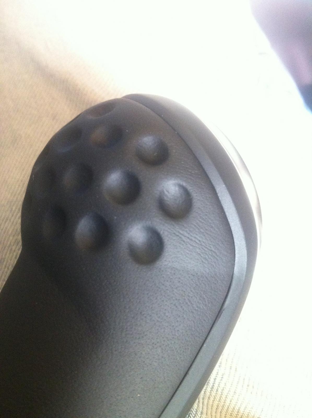

Este foarte ok schimbatorul si in mers (nu ma judecati :( ) se simt foarte bine gaurelele. Ma asteptam sa fie acolo doar de design dar varfurile degetelor pica fix pe ele si dau o senzatie destul de interesanta
Nuca in sine este mai subtire decat bila celui stoc si diferenta se simte prima data cand pui mana pe el, in rau. Odata ce te obisnuiesti cu ditamai biloiul asta micut pare fragil, si la senzatia asta ia parte si aluminiul, dar e mult mai interesant la folosire si cred ca o sa dispara senzatia dupa ceva timp.

Nu m-am simtit deloc deranjat in mers asa ca, desi aveam de gand sa mai tai din el daca e prea inalt, o sa-l las asa cum e.
