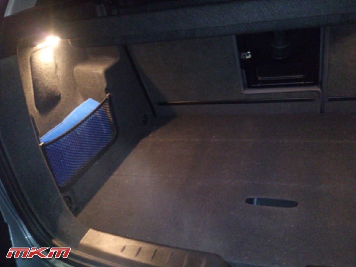

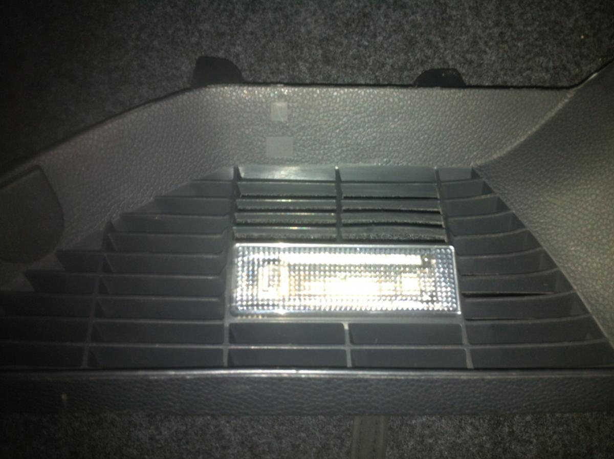

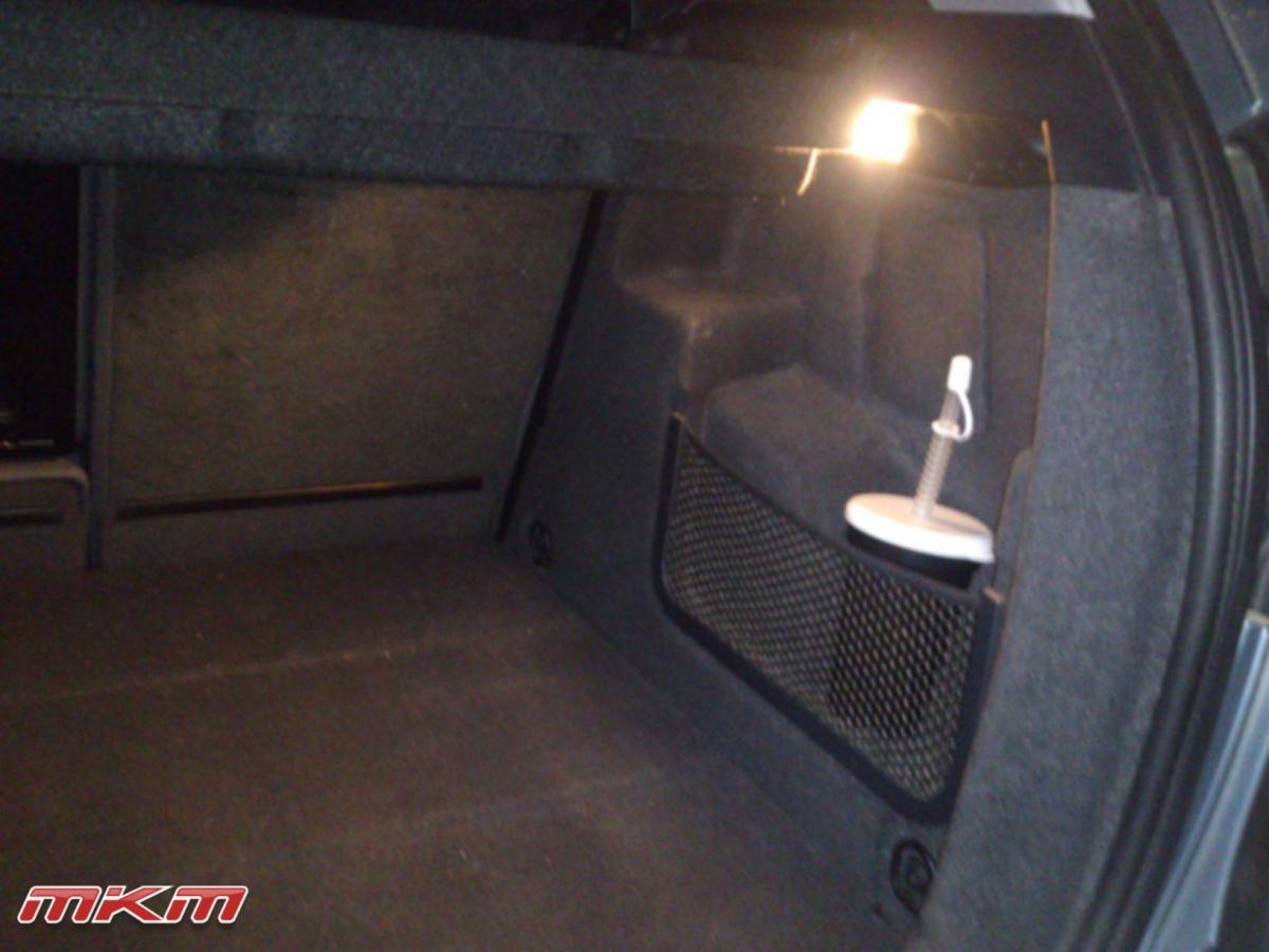

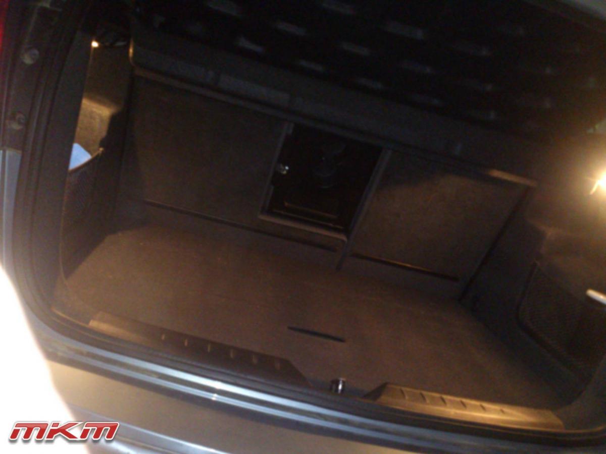

Sigur se poate.
Nu stiu exact cum e la Golf, insa e posibil ca trimul din stanga sa aiba niste "fante" de aerisire. Daca fixezi lampa , lumina o sa "iasa" si prin fantele alea, ceea ce pt. mine a fost deranjant. A trebuit sa pun un capac peste lampa. Lampa am legat-o in paralel, cu cablaj tras pe langa stalpul C, pe sub mocheta din portbagaj pana la lampa din fabrica.
Daca la tine nu exista "sparturi" in plasticul ala, nu citi ce am scris mai sus :)
Uite si cateva poze..
post-6090-0-37548100-1359187390_thumb.jp
post-6090-0-25656700-1359187413_thumb.jp
post-6090-0-89734300-1359187436_thumb.jp

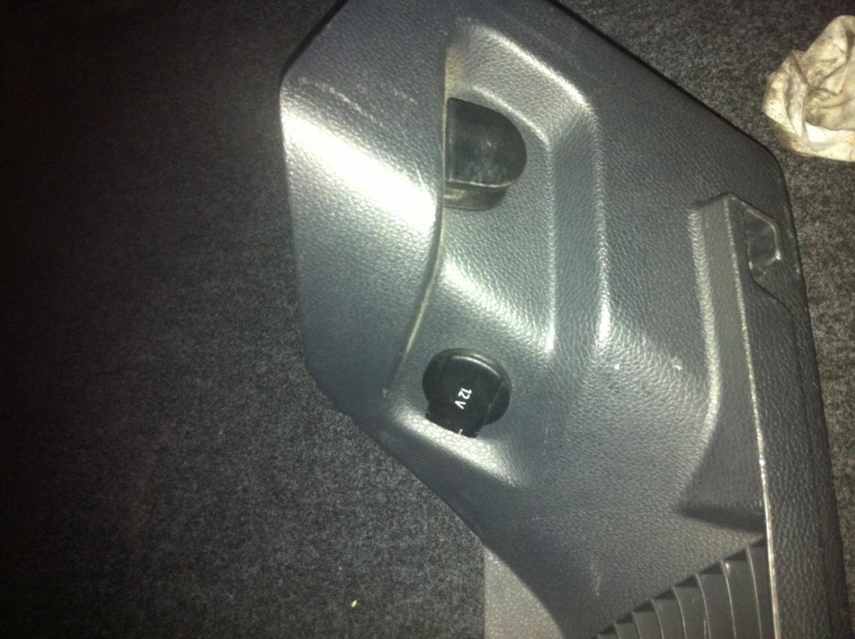

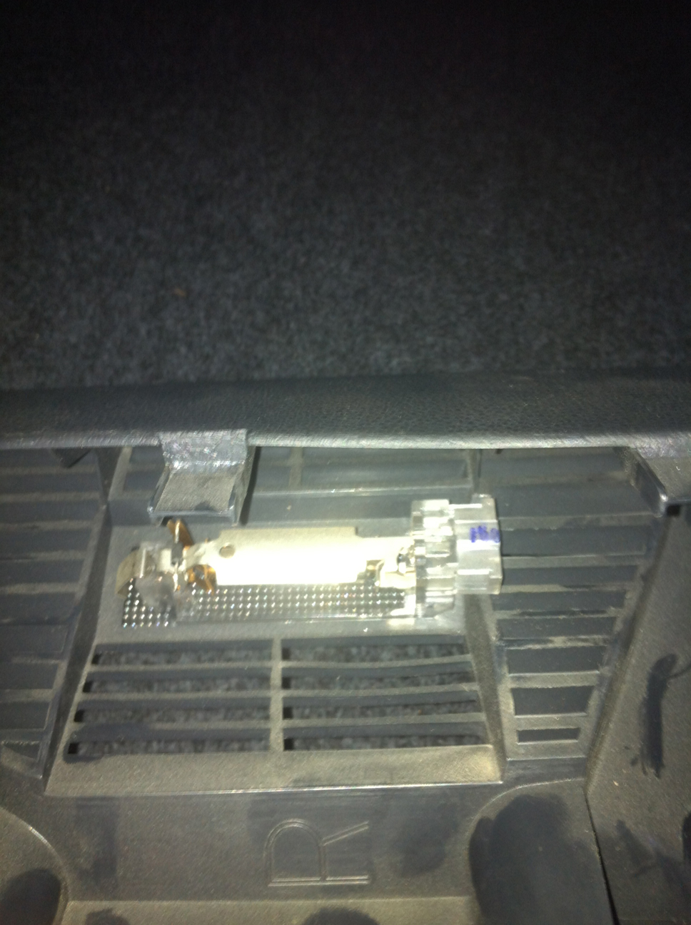

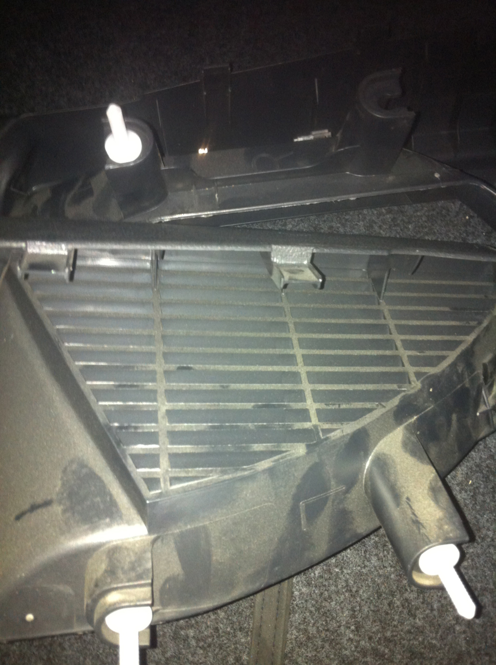

M-am uitat si eu mai atent la ele.
Cel din stanga e identic cu cel din dreapta, asa ca daca se taie 2-3 grile lampa ar trebui sa intre perfect. Sper sa stea bine si sa nu se miste, o sa vad eu.
Cablul e usor de tras de la cealalta lampa. :)
post-12783-0-96995100-1359207222_thumb.j post-12783-0-47198400-1359207223_thumb.j post-12783-0-90619500-1359207223_thumb.j post-12783-0-23123300-1359207224_thumb.j
