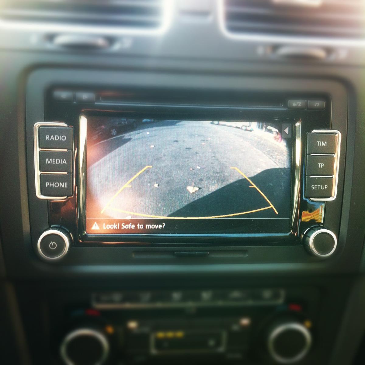

Poate doar in eleron, cred ca e o pozitie interesanta.
Sper sa am timp azi-maine sa fac niste teste... eu ma gandeam sub al 3-lea stop de frana, dar in interior, in felul asta poate rezolv si cu mizeria... ;) Dar sunt curios de pozitia in care se vede
La Tiguan tot ca a ta este amplasata. Nu in badge.
Posibil ca acolo, fiind masina mai inalta, sa nu fie probleme cu murdaria. Oricum arata bine, e utila iar eu zic sa-ti vezi de treaba si sa treci la pasul urmator.
Spot the differences :))
Marele avantaj al rear view nu e neaparat la parcarea cu spatele, dar mai ales cand iesi dintr-o parcare in spic si ai 0 vizibilitate. Atunci unghiul larg este de un real folos.

E in acelasi loc montata la Tiguan si la Scirocco, dar fata de sol, pozitia e un pic mai sus decat la Golf6 ;)

  On 17.11.2012 at 11:17, GabiB77 a scris:
Nu stiu daca ai in ce sa o prinzi, e destul de mare suportul. Nu cred ca-ti ajunge plasticul ala...

Uita de montajul in interior. Daca se focalizeaza pe geam o sa mai vezi "din parti" la distanta.
Lasa-i pe carcotasi sa-si faca numarul :winter:
Pozitia camerei este mai mult decat rezonabila.Nimic nu-i perfect pe lumea asta. Tine cont ca sunt camerele OEM care vin montate din fabrica tot acolo.

ara bine camera/imaginea.
pe vreme urata se va murdari putin lentila dar nu cred ca e un capat de tara sa dai cu un servetel pe 1cm sa cureti camera...
la cum se parcheaza in Bucuresti, este chiar un accesoriu util.

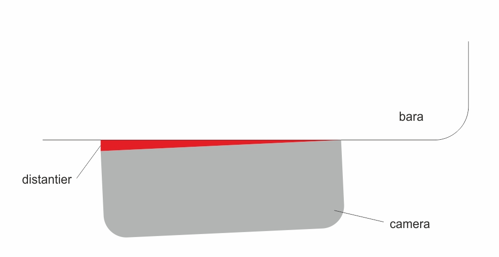

De efect si util mai ales. Felicitari! Ma gandesc daca nu poti face un mic distantier taiat pe amprenta camerei, intre camera si bara, in forma de triunghi (vazut din lateral) care sa-ti urce putin imaginea. Nu stiu daca ma fac inteles, dar cred ca ai prins ideea. Facut calculat, din plastic negru, e ca si OEM. :) Ah, uite imi zice cineva "un fel de pana ma" :))

Exact. Pentru cat a costat (raportat la faptul ca e OEM, pentru ca eltfel e mult mai scumpa decat o camera normala) chiar nu am nimic de reprosat.
Cea din emblema are campul de vizualizare mult mai bun, dar nu ma plang, e ok si asa. Vad fix ce ma intereseaza si fix ce nu vedeam in oglinda.
Practic, am eliminat punctul mort din spatele masinii, ceea ce inseamna mult!
Ba da. Fix la asta ma gandeam, ca ar merge facut.
Destul de mare cat sa mai ridice dar destul de mic (a se citi subtire) cat sa nu intre in cadru bara (sa nu se vada partea de sus a locului pentru numar)
