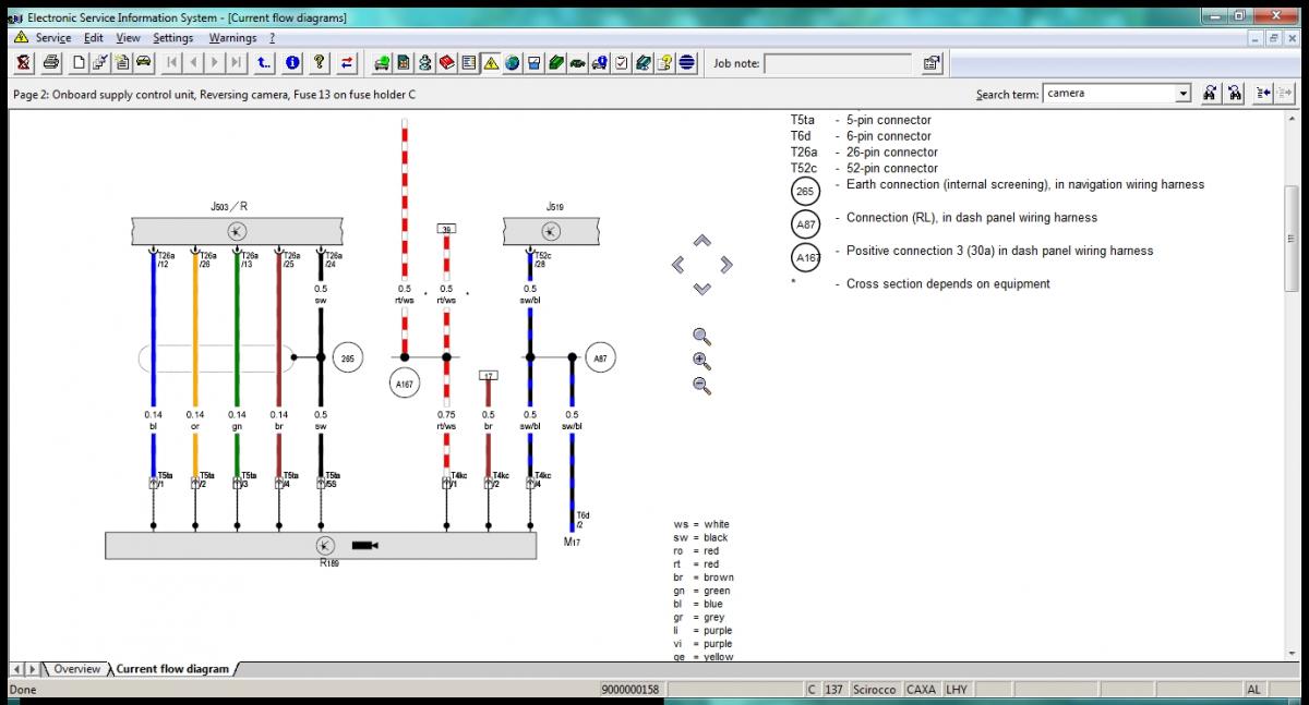

  On 13.10.2012 at 17:20, Rave a scris:
... cablajul e 60 de euro parca(asta daca nu vrea Cristi sa-l faca el)
cablajul nu am cum sa-l fac, nu cred ca gasim mufa de la camera si apoi cred ca sunt fire ecranate sa nu induca paraziti,.
Da, sunt cabluri ecranate si nu merge manufacturat.
post-1788-0-04987400-1350194934_thumb.jp

  On 14.10.2012 at 6:08, Al Bundy a scris:
Culmea cablajul e mai scump decat camera :))
Cel mai ok pret l-am gasit la Carsystems. Pe Ebay e cam 70 si la Kufatec e mai scump cu 20 de euro chiar...
Pentru cine e interesat pun si aici codurile de care e nevoie:
5K0 980 551 - camera
3W0 807 210 B - suport
3W0 807 151 - suport
+ cablajul de mai sus.
