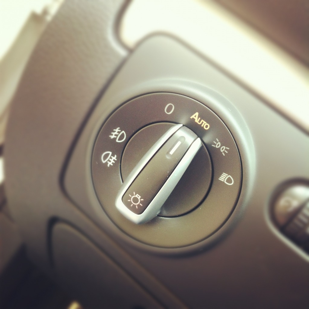

Ai apucat sa probezi senzorul lumina cand a venit seara acum? Cam cat de intunecat trebuie sa fie afara ca sa reactioneze cu deschiderea farurilor?
Cam seara spre noapte.
Am plecat din spatele blocului seara (era lumina si soare la orizont).
Farurile s-au aprins, nu batea lumina soarelui printre blocuri; dupa ce am iesit din spatele blocului si am dat nas cu soarele s-au stins.
Am mers pana la Cora, tot drumul au stat stinse. Facut ceva cumparaturi, cand am plecat deja se innopta afara. Nu era intuneric dar aproape, farurile au pornit imediat si au ramas asa.
Per total, la fel ca senzorul OEM.
Jucaria are o rotita de reglare a intensitatii. M-am jucat putin cu el si cred ca i-am gasit punctul sensibil :)
Doar ca nu merge CH automat si nici LH.
Dap, din pacate!
Dar tot am un switch cromat si functia Auto care merge!
Si ambele la un pret de... nimic! Asa ca ma declar multumit per total.
O sa trec la cel OEM cand o fi sa se intample, dar pana atunci e ok!

Cand esti pe pozitia Auto, dar nu e intuneric sa ti aprinda farurile, DRL urile stau aprinse?
Dap.

Mie mi s-a defectat cred switch-ul de lumini si pe Auto stau mereu aprinse. Mai bun e aftermarket decat oem in cazul asta :))
